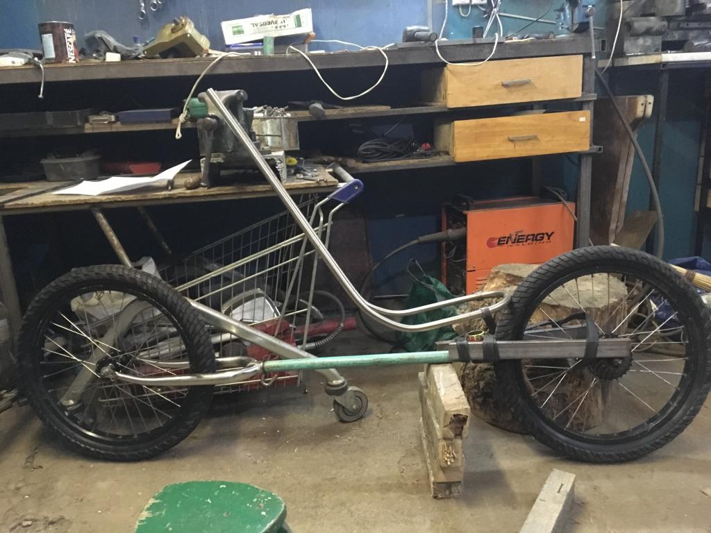

Когда-то давно мне понравилась сама идея лигерада. Пытался сделать на скорую руку из того что было в 2015 году, в итоге проехал пару метров, сломалось "седло" оно было из одного слоя ДВП :D И так я забросил эту идею до хороших времен. В итоге небольших турингов на обычном велике мне уже надоело. Этот питон тревел будет последней попыткой велотревелов :think: . Если будет удобно то я выиграл! :violin:
Некоторые детали будут использоваться с моего обычного циклокросс-турингового велосипеда.
ТЕХНИЧЕСКОЕ ЗАДАНИЕ! :idea:
1.Жесткость
2.Легкость.
3.Примитивность конструкции(для того что бы меньше всего ломалось.
4. Компактность. Что бы можно было быстро рабозбрать и собрать.
5. Возможность смены задней части. С ригидной(жесткой) на мягкую с амортизатором.
Что мы имеем на данный (21.05.2018) момент.
1)Колеса 20". На шарах, под дисковый тормоз, трещетка 7-ик.
2)Шоссейная система (50х38 звезды). Каретка холлоутеч. (с туринга) С контактами.
3)Машинки Avid bb5(механика) (с туринга)
4) Моноблоки шимано или тормозные ручки авид.
5)Задняя перекидка shimano 105(с туринга) Возможно поставлю что-то по хуже.
6) Кареточный узел.
7) Рулевой узел на пром подшипниках. (2 пром подшипника 37х12х12) Подшипники еще не купленны. Узел еще не проточен.
8) Задняя ригидная вилка.
9) Заготовки под заднюю амортизирующую вилку. Ноги вилки. Шарнирный узел на пром подшипниках. 30х8х9(2шт.).
10) Много вело труб разного диаметра.
11) Заготовка под сидение.(будет с "мягкой" спинкой).
P.S. Критикуйте, советуйте. :liar:
Комментарий к файлу: 21.05.2018 (Самая свежая фотография).

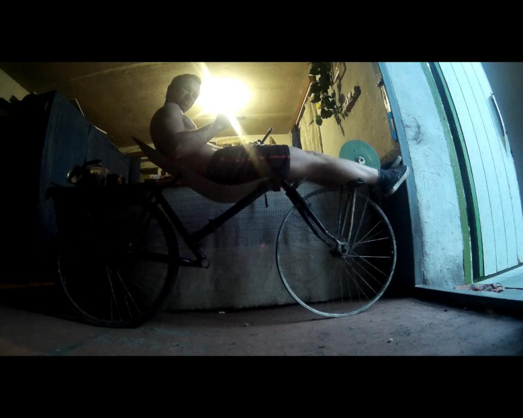

Комментарий к файлу: 2015 году пытался что-то...

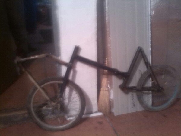

Комментарий к файлу: 2015 год, стыдно.

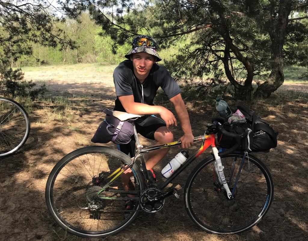

Комментарий к файлу: Это мой обыденный велосипед. На котором я турингую.

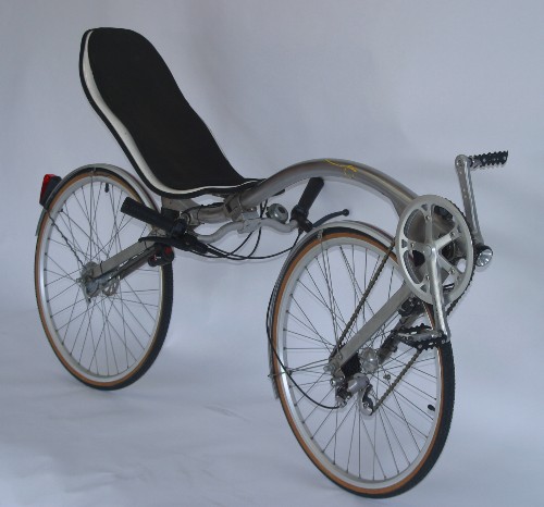

Она все-же ЧиНкара, по имени антилопы... А аппарат и вправду безумно красивый...

рисмотрись к флево - особенно прикольная вещь Чикара , все никак не могу отказаться от желания сделать ее клон.
Похоже всё-таки шашечки!
Вот обзор:
http://www.pedersenbicycles.com/chinkara.htm
В двух словах - очень сложный в освоении и управлении аппарат, подвеска спереди добавляет дофига "брейкдайва", адский флоп (в некотором роде это анти-питон) и энерция.
У флевобайков довольно интересное сочетание эластомерного демпфера и центровозвратной пружины в управлении, на Чинкаре его нет.
Ну и флевобайки де-факто умерли, а Крузбайки цветут и пахнут, однако.
Сделаешь свой клон Чинкары и проедешь хотя бы 200 км бревет как я уже не раз на своей "крякозябре", тогда и наезжай. :P

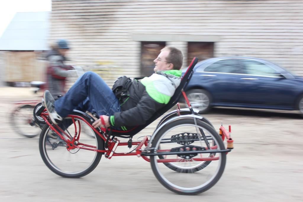

У меня пробег 3000 км, колеса 20 дюймов.
а у меня пробег под 20 000, за три года, колеса 28... и тоже временами лежу на диване...
По поводу роста и диаметра колес - каретку поднимать выше, и сиденье выше и вперед.
Трайк по схеме Питон, переднее колесо 24". Поднять сиденье еще на 5 см, и 26 вполне войдет.
