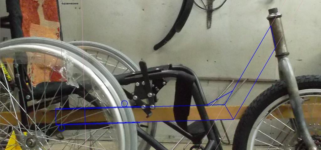

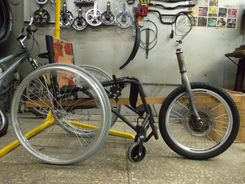

Помогите, кто в теме, информацией. Попросили меня сделать велоприставку к инвалидной коляске, а опыта по этой теме нет. В частности интересует оптимальный угол наклона рулевой и величина колёсной базы.

Только опытным путем - сажаете чела в коляску, даете в руки Т-образную палку и определяете, как ему будет комфортно поворачивать в динамике...
Чем ближе хендовое колесо к коляске, тем маневреннее будет аппарат... Но в процессе работы сами поймете, что близко его поставить не получится.

Если снять подножку то поставить колесо можно очень близко.
Решил сделать так:

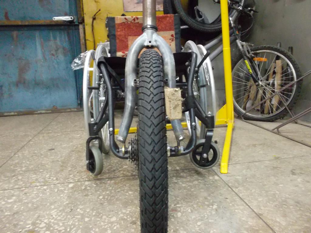

Под сиденьем к двум поперечным трубкам приварю тонкостенную трубу D51mm с зажимами длиной 25см. В неё и будет вставляться передняя часть рамы. Таким образом и приставка съёмная и расстояние между колёс(базу) можно регулировать. Осталось с углом разобраться.

А ноги куда девать?

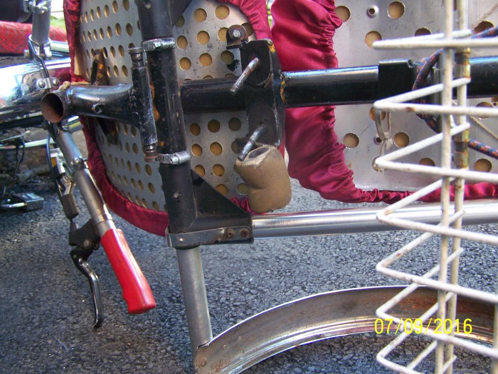

kyznets поищите Алексей Костюченко - человек проехал на хэндбайке не одну тысячу км.
тем более, что руки у него тоже необычные.
он есть ВКонтакте.

- Оптимальный угол наклона рулевой - это такой, при котором привод будет продолжением рулевой трубы и при этом будет удобно расположен, не бойся сделать его слишком заваленным, далеким от велосипедных стандартов, зато рулить будет удобно, а при таком угле как у тебя сейчас может получиться слишком значительный "tiller effect". При пологом угле рулевой трейл может увеличиться значительно и стабилизироваться в направлении "прямо" колесо будет плохо, но это решается пружинкой или резинкой (впрочем, такой способ стабилизации крайне рекомендован для любого угла рулевой).
- Величина колесной базы должна быть минимальной, иначе приводное колесо получится недогруженным и маневренность будет низкой. Естественно, колесо при поворотах не должно "конфликтовать" с ногами или подножкой. Точнее сказать: не колесная база должна быть минимальна, а колесо переднее должно быть близко насколько это возможно. Для использования с приставкой задние колеса коляски желательно переставить подальше назад или сдвинуть сидушку вперед (в большинстве колясок есть такая возможность), чтобы центр тяжести сместить вперед относительно задней оси (это всё с той же целью - значительнее нагрузить переднее колесо).

Не обязательно. Я бы тоже рекомендовал привод Костюченка 1:1. А задние колёса поставить параллельно.
Это 60...62*. А флоп (вынос оси вперёд) сделать при небольшом угле при приварке прямой вилки.
