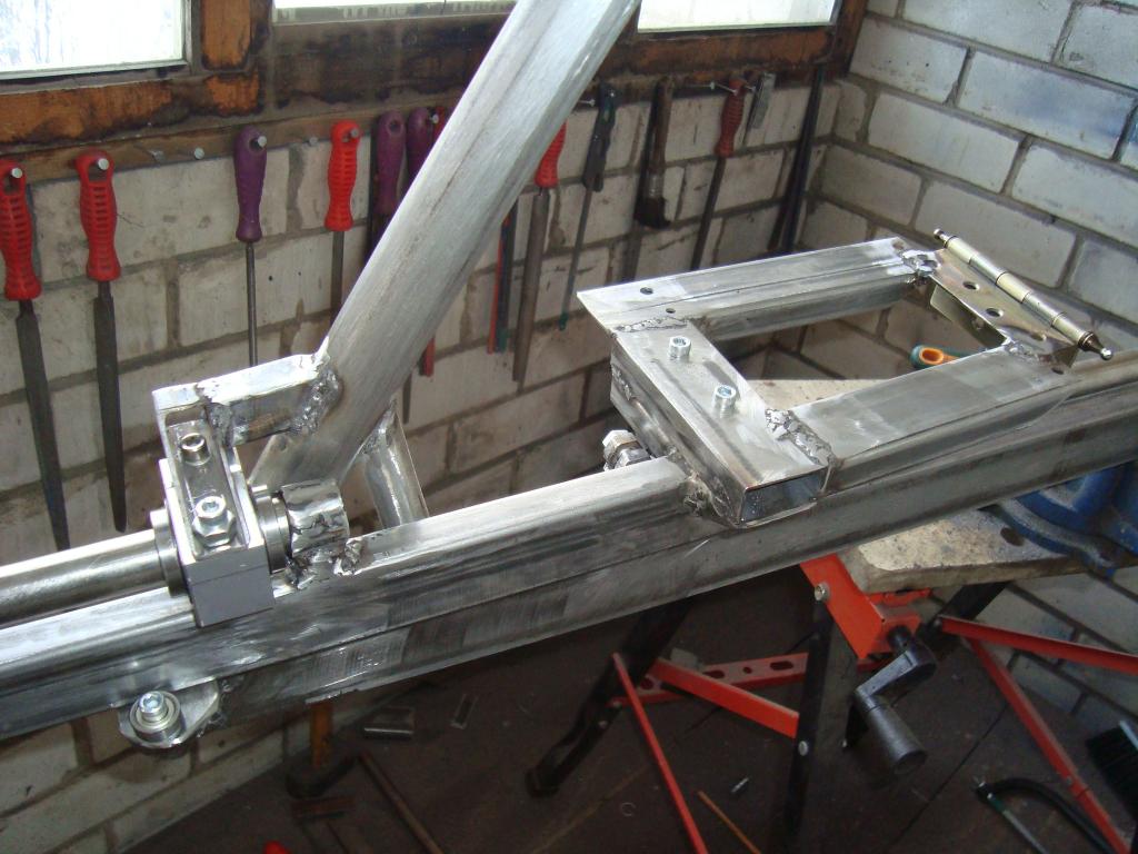

Начал проект третьего " Красного Октября" . Предварительно подал заявку на изобретение в Российское патентное ведомство на усовершенствования.
Производством "Тотьмича 2" и рикамбента "Красный Октябрь" заинтересовалась китайская фирма по выпуску рикамбентов и трайков. Отослал им копию заявки чтобы они запатентовали в Китае.
Я автор изобретения. Их фирма заявитель. Хотя будут выпускать ещё бабушка надвое сказала.
Наверно решат когда сделают первые образцы.

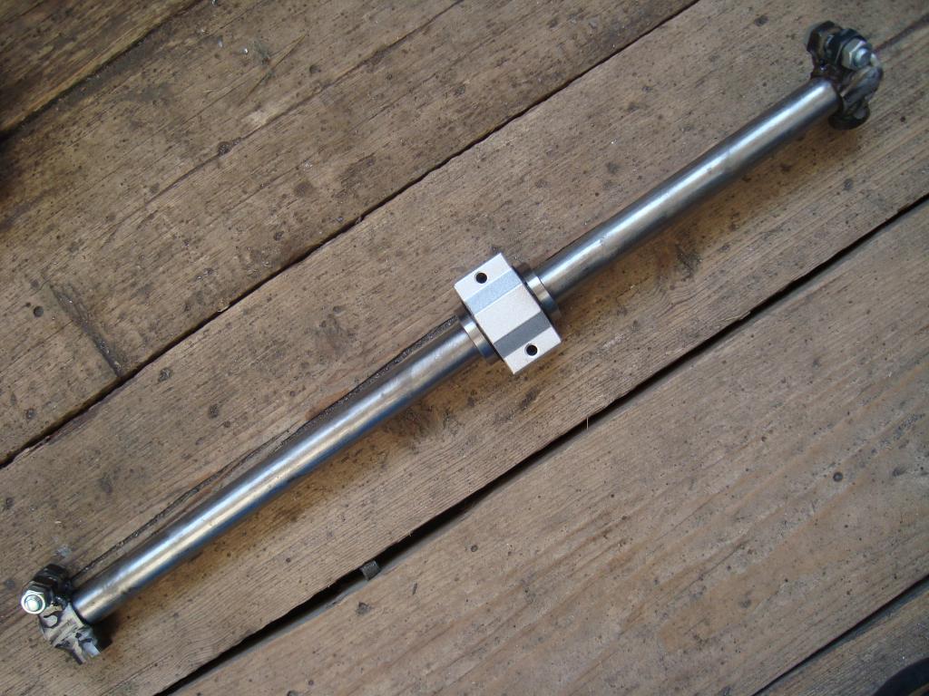

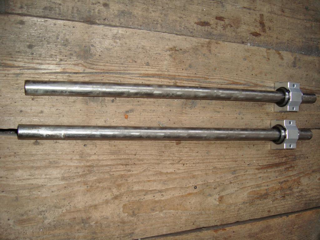

Новый проект у меня на китайских шариковых втулках.

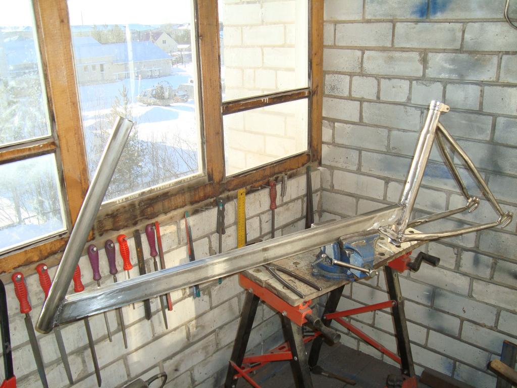

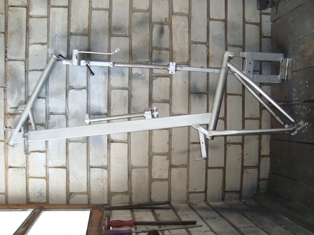

За два дня сварил раму на балконе. получилось 4 кг.
Купил китайкие шариковые втулки на алиэкспресс и направляющие нержавеющие трубы из Красноярска диаметром 20 мм и толщиной стенки 2 мм и сдела для них стойки с хомутами чтобы приварить к раме и к выносу.
Сделал вынос с рамкой под сиденье и привинтил вынос через шариковые втулки к раме.
Поперечных люфтов вообще нет. Продольное перемещение идеальное.
Есть люфты на кручение выноса поэтому сделаю снизу выноса два направляющих подшипника.

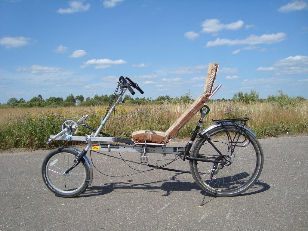

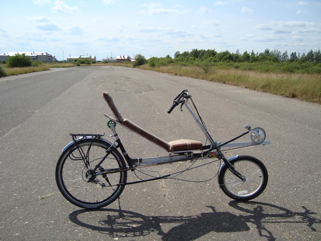

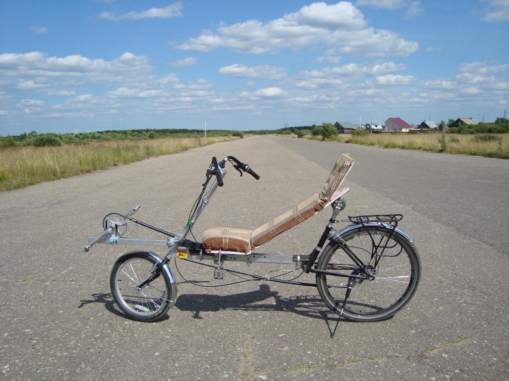

Вот картинки второго "Красного октября" с тремя позициями изменения угла наклона спинки кто не в теме.
Недостаток куча подшипников в каретках да и стопор расположен под сиденье не очень удобно одной рукой рулить и подтягиваться ,а другой стопорить.
Решил стопор сделать на раме около рулевой колонки и стопорить вынос. Управление стопором вынести на руль на дополнительную тормозную ручку через тросик в оплётке.
Подшипники решил заменить двумя шариковыми втулками.

Мне кажется, в позиции 1 шатуны будут конфликтовать с передним колесом.
 Заголовок сообщения: Re: Рикамбент "Красный Октябрь 3" с изменяемой посадкой Лукьянова Сергея
Номер сообщения:#5  Непрочитанное сообщениеДобавлено: Вт фев 23 2016 12:25
Зарегистрирован: Пт апр 30 2010 15:25
Сообщения: 83
Поблагодарили: 42 раз.
Моя велотехника: Рикамбенты "Тотьмич", "Аврора", "Сухона", "Красный октябрь", "Вологда", "Северная стрела", , "Тотьмич 2", "Красный Октябрь 2", "Гагарин", инвалидные коляски "Страна Советов" и "Советская Россия".
Имя: Сергей Лукьянов
Ну не знаю не замечал. Может при резком повороте колесо и заденет за пятку.
Каретку опустил как можно ниже чтобы не так высоко ноги задирать.

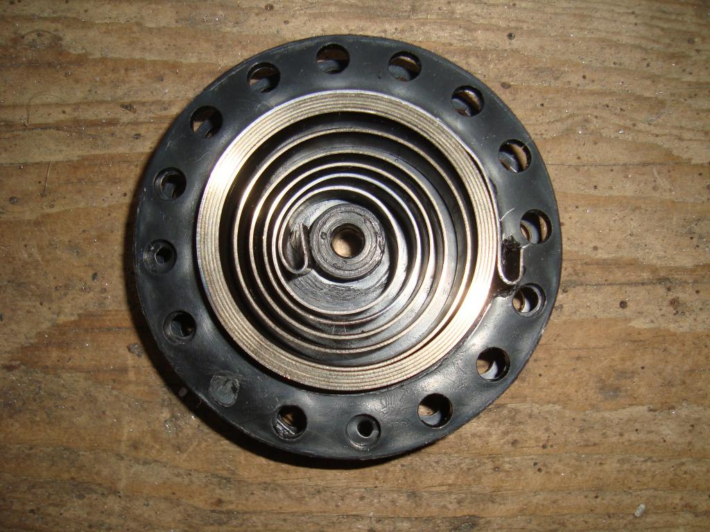

Натяжку свободной петли цепи попробую сделать в виде блока со спиральной пружиной с намотанным шнуром вместо резинки. Резинка на ухабах слишком болтается.
Купил блок от зимней жерлицы на щук и впаял туда спиральную пружину купленную на алиэкспресс.

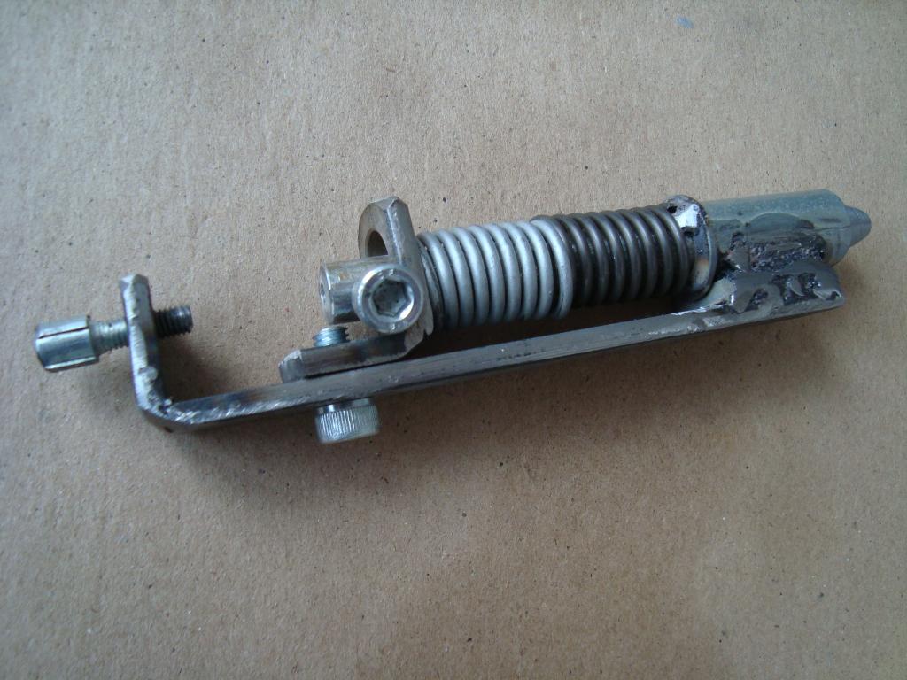

При нажатии на тормозную ручку на руле подпружиненный пружиной штырь своим конусным концом будет выходить из одного из отверстия на выносе. Думаю когда сделаю проблем не будет.

Сделал подпружиненный стопор управляемый тормозной ручкой на руле через тросик в оплётке.
Удалось обойтись без токарных работ. Штырь длинный болт м 10, втулка от амортизатора.( куплена в автозапчастях)
Стопор придётся расположить снизу выноса так получился слишком длинный.

Монументально. А зачем он такой длинный при таком малом ходе? Как минимум на одну пружину можно было бы укоротить, ничего бы не изменилось. И почему пружины практически до предела сжаты?

У одной пружины ход слишком маленький. Пришлось приспосабливать две ( которые купил в автозапчастях)на длину штыря. Поэтому и сжаты.
Главной проблемой было как закрепить тросик к штырю. Рассверлил по оси отверстие ф 3 мм на всю длину сверла 40 мм и на конце отверстия наждаком сбоку сделал паз чтобы излишки троса вышли наружу под пружину. Зажатие троса винтом м 6 .
Я в таких случаях просто растягиваю пружину до нужной длины, тут главное правильно за концы зацепиться. Ещё ни одной не встретилось, чтобы такой способ не сработал. Она конечно потом опять сжимается, но не до прежнего состояния, если например на 2см растянуть, то она под нагрузкой сожмётся на 1см, в итоге получим удлинение 1см.

Укоротил направляющие нержавеющие трубки для шариковых втулок с 500 мм до 340 мм так как греблей на нём не буду заниматься, а для изменения посадки достаточно хода 200 мм. Просверлил через 80 мм ещё одно отверстие в выносе под стопор. Итого всего будет три положения стопора.
Покрасил раму и вынос с рамкой под сиденье из баллончика "Снежная королева".

Слабоваты на твёрдость оказались нержавеющие трубки. Поездил по ним на сидя на сиденье. Шарики в них сделали борозды и шариковые втулки заклинили. придётся делать где то трубки закалённые и шлифованные.

А ведь я вам об этом говорил ещё год назад. Вот какой я умный :).
Поскольку здесь нагрузка (в отличие от коляски) направлена не вдоль оси трубы, а поперёк, то шарики могут очень быстро прокатать в ней канавки и подшипник перестанет работать. А если использовать соответствующий этим подшипникам закаленный и шлифованный вал, то и вес и стоимость будут немаленькие.
И тогда же был задан главный вопрос:
зачем там вообще подшипники, пластиковые вкладыши или втулки вполне сгодятся, чтобы два-три раза за поездку подвинуть сиденье.
Тем более, что вы сами пишете

Что годится для авто не годится в данном случае. Тут кроме лёгкости перемещения сиденья с кареткой ещё должно быть отсутствие люфтов чтобы каретку не мотало во время педалирования. Никакой пластик это не обеспечит. Только шариковые втулки.
Вот тут полированные валы 20 мм продают не так дорого с закаленным слоем 1 мм HRC 60
Вопрос только удастся ли просверлить в них сквозное отверстие ф 16 мм, чтобы их облегчить.

должно быть отсутствие люфтов .... Никакой пластик это не обеспечит.
На прямоугольной трубе отлично обеспечит. Причём можно или сделать регулировку для устранения люфта, или собрать с большим предварительным натягом, упругие свойства пластика это позволяют.
Но чтобы вас в этом убедить, надо обязательно сделать, т.к. расчётам вы не верите. А делать некому, вы так делать не хотите, а кроме вас, как я понимаю, никому такая конструкция не нужна. Получается безвыходная ситуация. :(
такие валы часто встречаются в автомобильных амортизаторах, причём они ещё и хромированные. Внутри у них довольно мягкая сталь, можно сверлить. Попробуйте заглянуть в какой-нибудь автосервис, там их выбрасывают на металлолом в огромных количествах.
Сверлил штыри от автомобильных стоек и жигулевских и иномарочных. Кстати, а не подойдет вал от старой стойки (они и 20 мм есть или около того) а в качестве направляющего подшипника направляющая от этой же стойки? Проверь! Их в любом сервисе за бесплатно есть :)
Добавлено через 2 минуты 40 секунд:
У себя увидел кусок штыря 22*280 (обрезок)
Номер сообщения:#20  Непрочитанное сообщениеДобавлено: Вт мар 08 2016 12:34
А зачем, если направляющие уже сделаны и к ним претензий нет? Разве что как идея для удешевления выпуска последующих конструкций. Но под неё надо вытачивать соответствующий узел крепления, а если её крепить сваркой, то во-первых, она пористая, пропитана маслом и варится отвратительно, а во-вторых, там часто внутренняя поверхность, по которой скользит шток, покрыта пластиком. Пластик этот при сварке пострадает, да и без сварки он часто уже имеет приличный износ.
А у меня есть как раз 20мм, точнее 19.97, если с микрометром.
