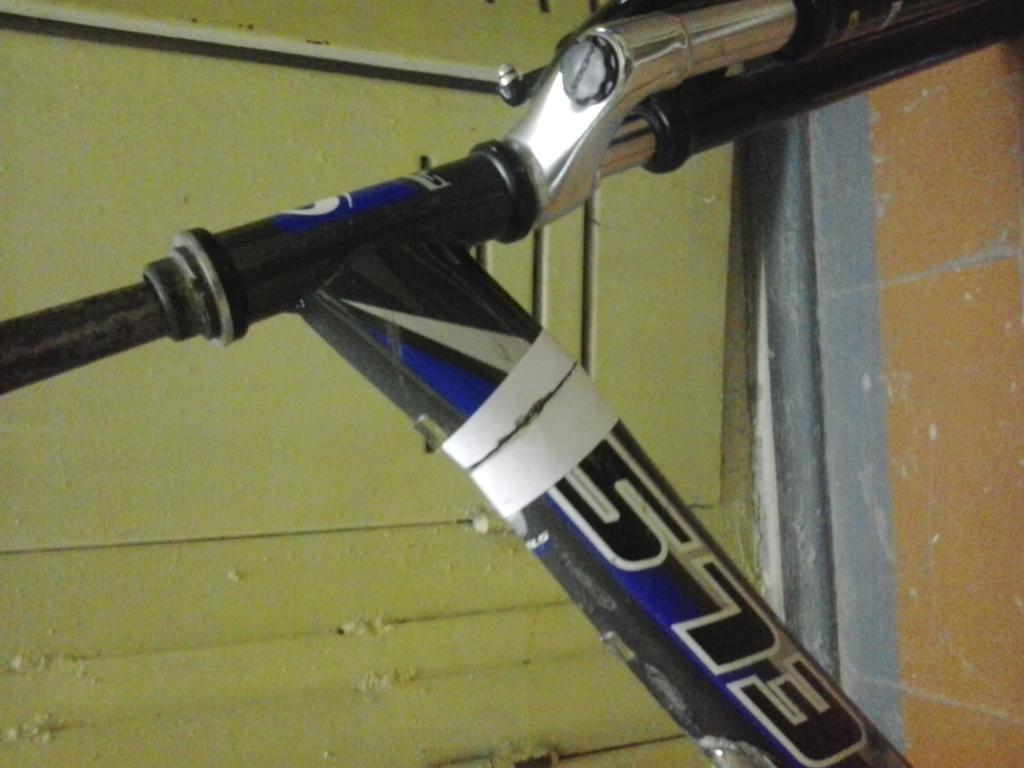

вот фото изготовления рамы
Добавлено через 3 минуты:
Что то фото не хотят грузиться...))
Добавлено через 5 минут 45 секунд:
еще фото
Добавлено через 20 минут 6 секунд:
Подскажите плиз, ка добавить фото, пишет переполнение. и это после двух залитых фото??
Добавлено через 6 минут 7 секунд:
ХОФ говорит подождать надо. Подождем...

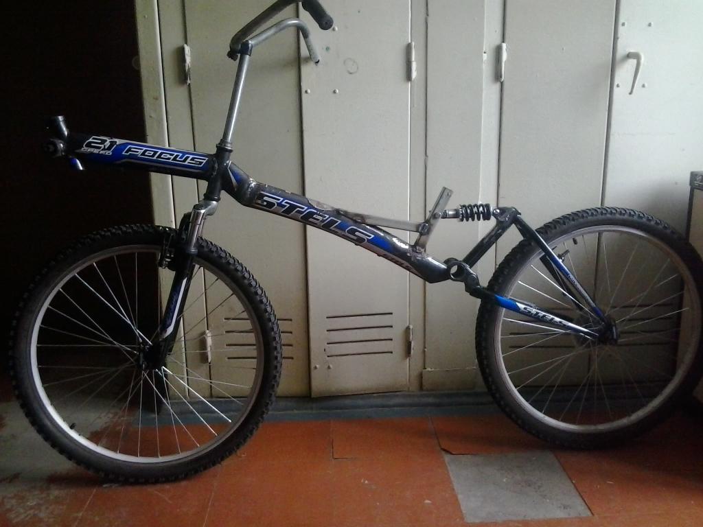

Вот кое какие фото пошли
Добавлено через 1 минуту 18 секунд:
Руль воткнул для макетирования :pray:
Добавлено через 4 минуты 46 секунд:
Отжимного ролика цепи не предусматривается, регулировок минимум. Этапом модернизации видится хвостовой обтекатель- багажник и фронтальный прозрачный или комбинированный
Комментарий к файлу: Что сейчас имеем

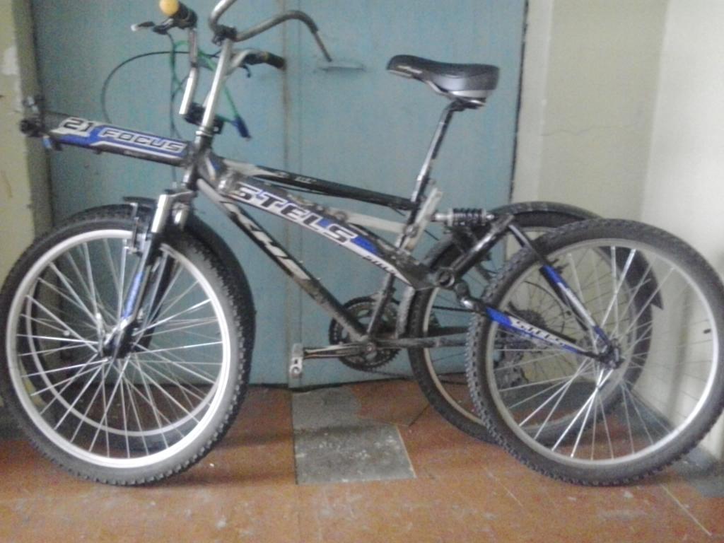

Комментарий к файлу: Сравнение с велосипедом. Угол рулевой получается около73' думаю под мое тз то что надо
 Заголовок сообщения: Re: Новый бюджетный лигер
Номер сообщения:#6  Непрочитанное сообщениеДобавлено: Пн фев 15 2016 00:58
Без отжимного ролика цепь будет болтаться и судя по фото она будет лежать на шарнире и перьях

Заранее проверено естессенно. Лежать не будет цепь. Будет цепь в трубках металлопластиковых))

Номер сообщения:#8  Непрочитанное сообщениеДобавлено: Вт фев 16 2016 19:13
По-моему, надо начинать с сиденья, а то может придется бум каретки переваривать. Раму можно было резать и варить в районе рулевого стакана - так прочнее и глаз не режет. Задняя часть - как и передняя... Для твоих целей передняя амо вилка лишний вес. Извини, но за что похвалить так и не нашел.

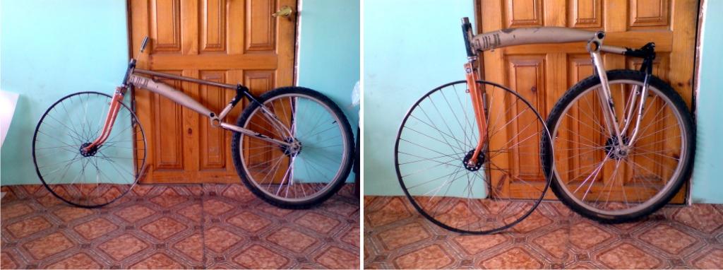

Из похожих компонентов планировал примерно так..

Над креплением амморта кусок тубы может спилю после изготовления и приладки сидения
