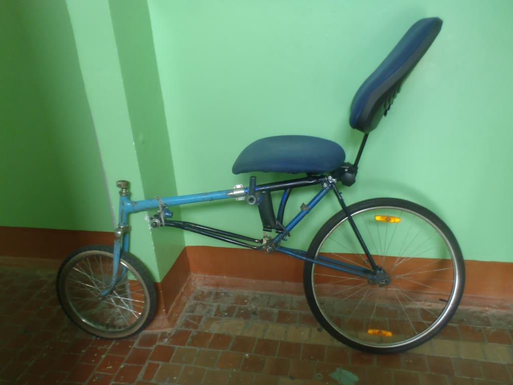

Автор:  ALL [ Сб фев 06 2016 17:53 ]
Заголовок сообщения:  Макет
Автор: ALL
Название: макет геометрический.
Год создания: 2016 -
Тип транспортного средства: лигерад.
Основное назначение: поиск размеров, углов...
Передняя подвеска: + -
Задняя подвеска: +
Переднее колесо: 40-622
Заднее колесо: 40-622
Рама:
Материал рамы: сталь КБ
Масса:
Тип трансмиссии и наличие передач:
Размеры:
Плюсы:
Минусы:
Ссылка на обсуждение процесса изготовления (если есть):
Ссылка на видео (если есть):
Ссылка на фотогалерею (если есть): впечатлиельным не открывать
https://vk.com/albums306449125?profile=1

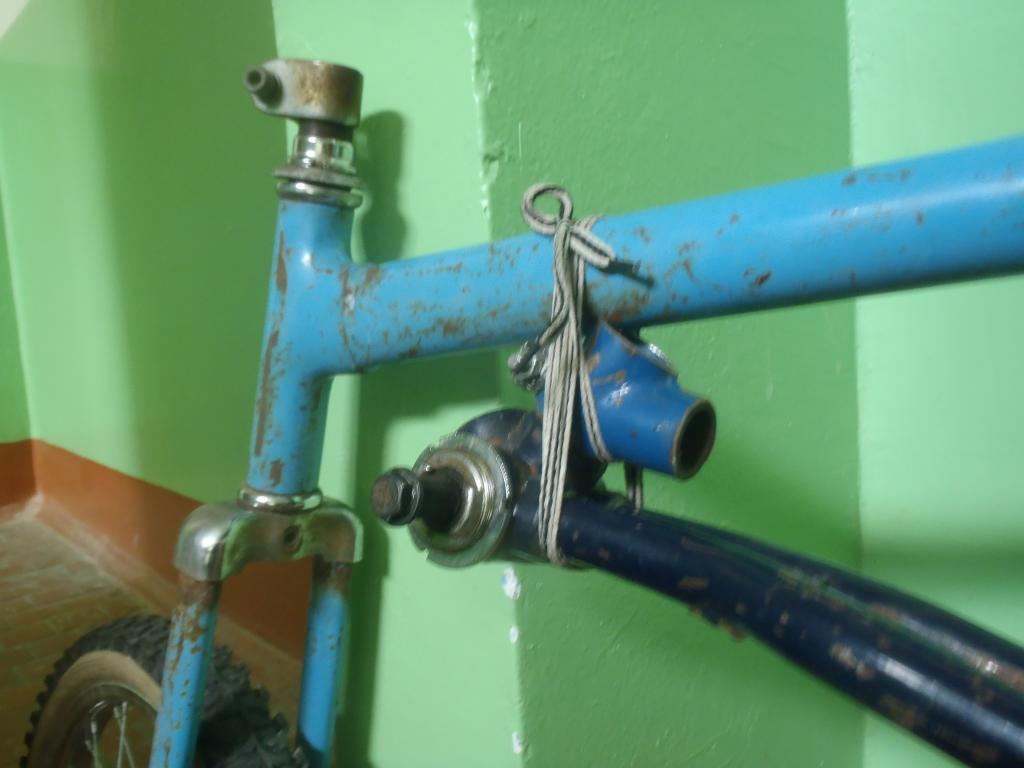

Автор:  ALL [ Пт май 06 2016 10:04 ]
Заголовок сообщения:  Re: Макет
Ни одного стакана дизайна ( соблюдать ТБ, защитные очки, у кого есть,сварочные маски, ежовые перчатки и прочая химзащита не помешает :). Суровая геометрия водосточных труб. Без сварки.
Добавлено через 14 минут 14 секунд:
https://vk.com/album306449125_229565354
Комментарий к файлу: нашелся повод остановиться - слетела цепь (пробег около 5км)
Комментарий к файлу: после первого километра под звёздами

Автор:  ALL [ Пн апр 03 2017 23:30 ]
Благодарю всех, кто поддерживал, переживал или просто терпел)
Появились мысли по продолжению.
Пока ничего не распилил, сделал измерения последней версии :
база 1770
высота каретки 720
высота нижней точки сиденья 900.
Впечатления по сравнению с ~ 2500 км на вертикальном:
+ восторг ( сижу по-человечески ))
- непривычно низкая для одноколейника посадка ( как в автомобиле (
https://vk.com/photo306449125_456239680
Фото не грузятся(
