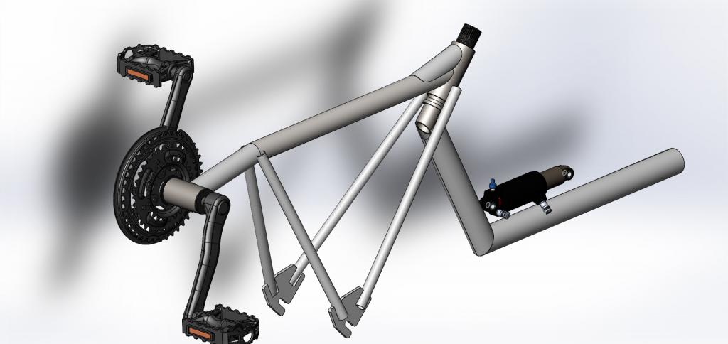

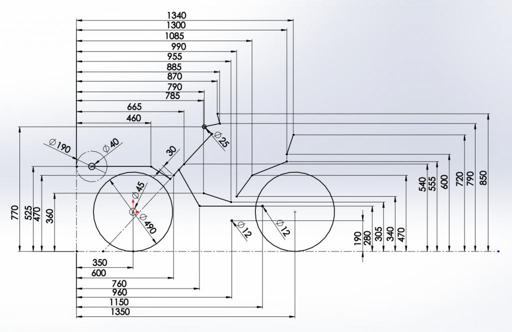

Воссоздание по размерам Осы-4 для Михаила.
Пока только сняты размеры с оригинала и намечены некоторые направления по улучшению.

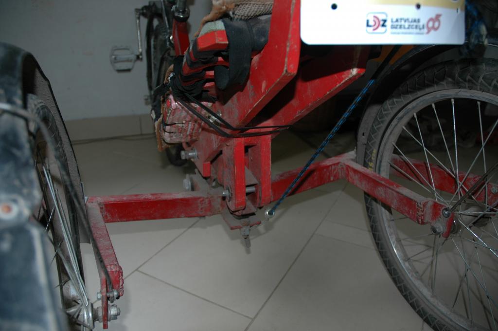

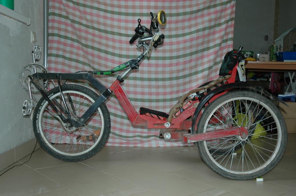

Да, когда я заказывал "Осу-4", опыта катания у меня не было совсем и я считал, что мне хватит самой простой рулевой колонки. И в начале катания у меня максимальная скорость едва ли превышала 10 км/ч. Помню, я тогда давал интервью. Журнапистка спросила: "Какую скорость может развить аппарат?" Я ответил, что 30 км/ч. А про себя подумал, что такой скорости мне не достичь никогда. Но скорости росли и, как вы наверно помните, рулевую колонку я переломил. Местные умельцы починили, но неудачно. Ездить приходилось бкз подшипников в рулевой, со страшным люфтом. И, вот, на таком аппарате в этом году на "Воробьевых горах" на равнине я достиг скорости 31,9 км/ч. :-) Люфт в рулевой колонке меня раздражает и я попросил Владимира Измайлова изготовить мне клона "Осы-4" с самой мошной рулевой колонкой :-) и задними колесами на 24 дюйма.
Друзья, на "Осе-4" для амортизации стоит резинка. И я не знаю, как ведет себя настоящий амортизатор. Какие преимущества у амортизатора перед резинкой? Имеет ли смысл амортизатор поставить на "Солнышко"?

Я както пробовал один лигерад с эластомером, не понравилось что после ямки проходили еще гдето 3 волны колебания, прежде чем подвеска успокаивалась. С амортом это пол волны.
Настоящий аморт даже не знаю куда и спрятать на Осе, разве что под сидение, правда тогда либо сидение поднимать, либо раму опускать, немного, на диаметр аморта.

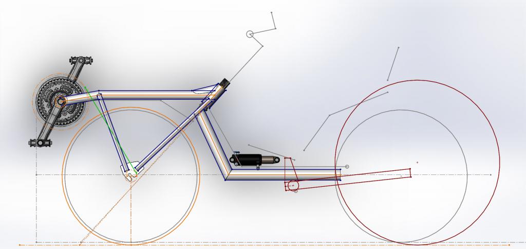

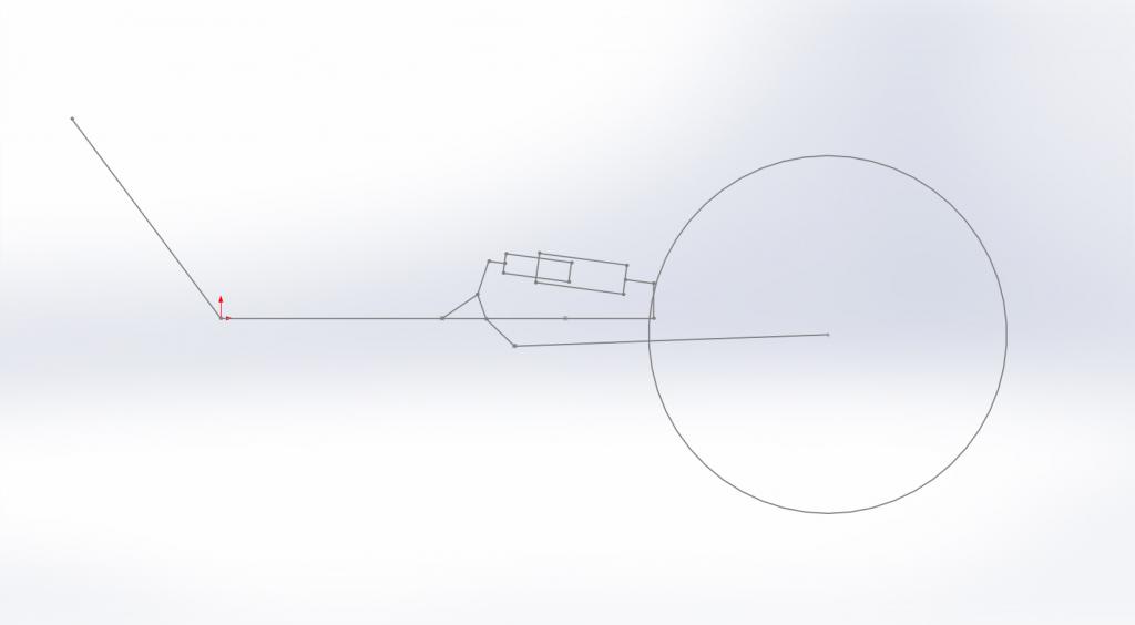

Владимир, неправильно "рисуешь". Крепление каретки идет к вилке (и рулю-желательно) а не к раме(исправь!).
А про самозутухание колебаний я в курсе. Однако, двигатели на авто вешают без амортизаторов!
Ребятам с бордюра надо съехать. Эластомер и с автоколебаниями справится. Не "мудри" сильно.

Я как-то пробовал один лигерад с эластомером, не понравилось что после ямки проходили еще где-то 3 волны колебания, прежде чем подвеска успокаивалась. С амортом это полволны.

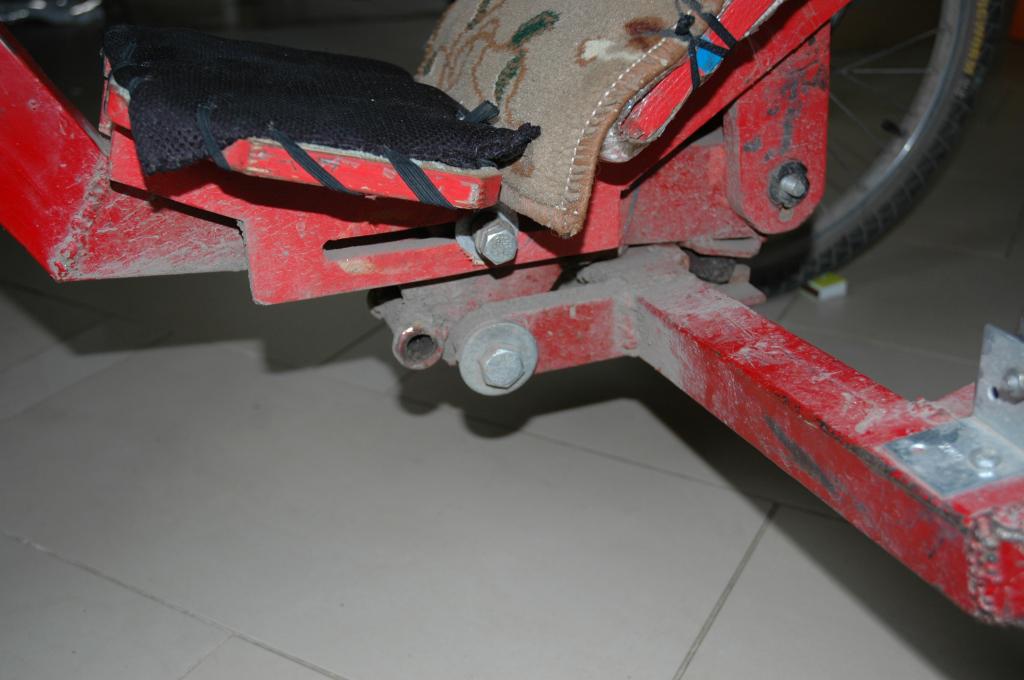

Друзья, как вы помните, на "О-РИГА-МИ" нет даже резинки. И даже прыгая с бордюров я не испытываю неудобств. Но просто из чистого любопытсва мне хотелось бы почувствовать, а что же такое - настоящий амортизатор. Если у меня денег хватит на него. :-)
Нет, Владимир, поднимать и опускать ничего не надо. Только сдвинь направо колесо заднее сантиметра на 2-3. :-)
Владимир, а что, если закомпоновать амортизатор так же, как это сделал Халиков на "Самурае"?
неее, правильно
Метод инверсии? :)
да, хочу крепление руля намертво к передней вилке приварить, а не заморачиваться с креплением руля к штоку, который еще и должен разбираться.
Для аморта под сидение места нету, под раму его точно не хочу и как на Самурае еще 2 дополнительных шарнира - тоже не хочется. :lol:
Буду думать :shock:

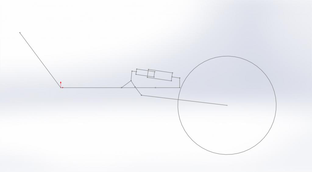

Владимир, мне кажется, ты неправильно посчитал. На твоем рисунке 4 шарнира. У Халикова - 5. Только на один шарнир больше. :-)
Добавлено через 15 минут 59 секунд:
Кстати, Владимир, почему амортизатор нельзя поставить, как на "Мантикоре"? Тогда будут только 3 шарнира.
 Заголовок сообщения: Re: Солнышко
Номер сообщения:#12  Непрочитанное сообщениеДобавлено: Вс сен 28 2014 22:42

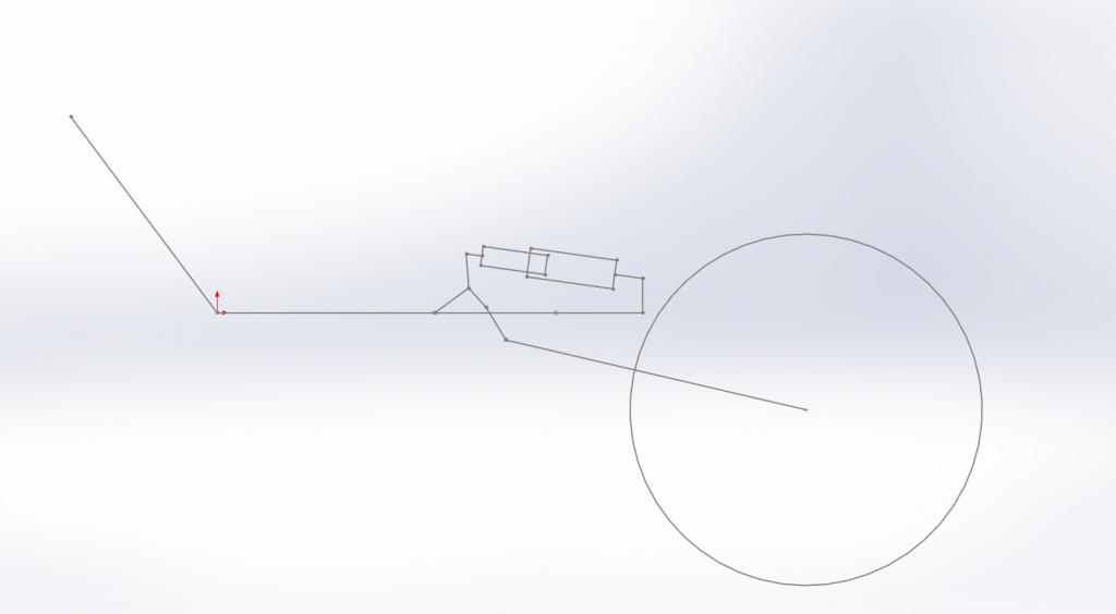

Шарнир заднего моста 1, один конец аморта 2, второй конец аморта 3.
У Мантикоре есть к чему крепить аморт снизу (труба на заднее колесо т.к. схема 2-х колесная) и сверху есть рама под спинкой. Можно это и здесь нагородить, но пока не хочется.
С доп. карамыслом аморт можно поставить куда угодно, например на зад, где он и мешать не будет и место для него безопасное.

можно чуть проще в плане нагрузок, но с под. карамыслом мин. 6 шарниров как ни крути.

Не понимаю, почему тогда не поставить амортизатор, как на "Мантикоре"? Владимир, "не надо добавлять сущностей без надобности". :-)
Добавлено через 15 минут 24 секунды:
Почему не нравится такое, к примеру, расположение амортизатора?

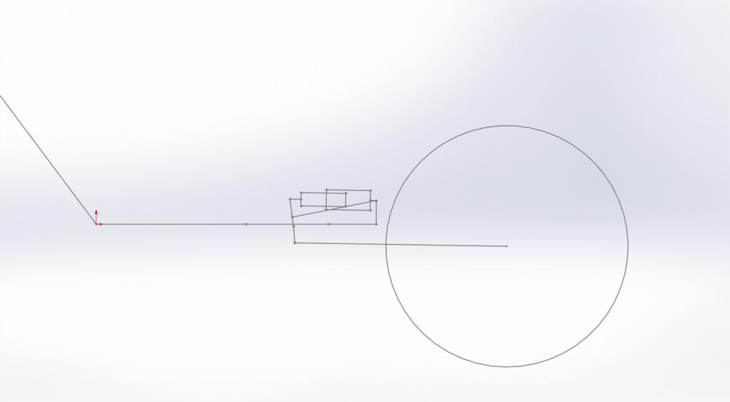

Я пока ничего не добовлял, просто рассматриваю варианты.
Нравится такое расположение, только для этого придется еще одну поперечную трубу в заднем мосту поставить и за спинкой сидения делать изгиб рамы наверх. ИМХО лишний вес для такой простой функции. Надо думать.

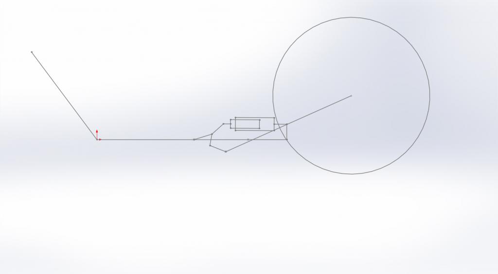

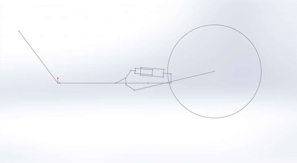

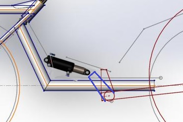

Voolodja, вариант:
Номер сообщения:#19  Непрочитанное сообщениеДобавлено: Пн сен 29 2014 13:35
Сообщения: 1965
Откуда: г.Киров
Благодарил (а): 209 раз.
Поблагодарили: 84 раз.
Имя: Михаил Обатнин
Voolodja, вариант:
Вроде бы Владимир именно это вначале предлагал. Но мне не надо поднимать сиденье.
Добавлено через 8 минут 29 секунд:
IVIichael писал(а):
Владимир, а ты не забыл, что у нас запланирован второй задний маятник с одним колесом (то есть 2-колесная схема)?
Не забыл, но поверь мне, не сможешь ты на ней поехать, поэтому не хочу ставить приоритет 2-ух над 3-х колесной схемой.
Владимир, на этот раз от маятника с одним колесом я не откажусь, потому что мне интересно попробовать именно эту 2-колесную схему. Да, я оцениваю, что шансов поехать на 2-колесном у меня мало. Но, если выяснится, что маятник с 1 колесом никуда не входит, то нам придется проектировать заново.
Номер сообщения:#20  Непрочитанное сообщениеДобавлено: Пн сен 29 2014 14:23
это как-раз вариант его предложения.
сравни и увидишь разницу: из-за того, что аморт упирается в седушку, предлагаю его сместить и наклонить.
