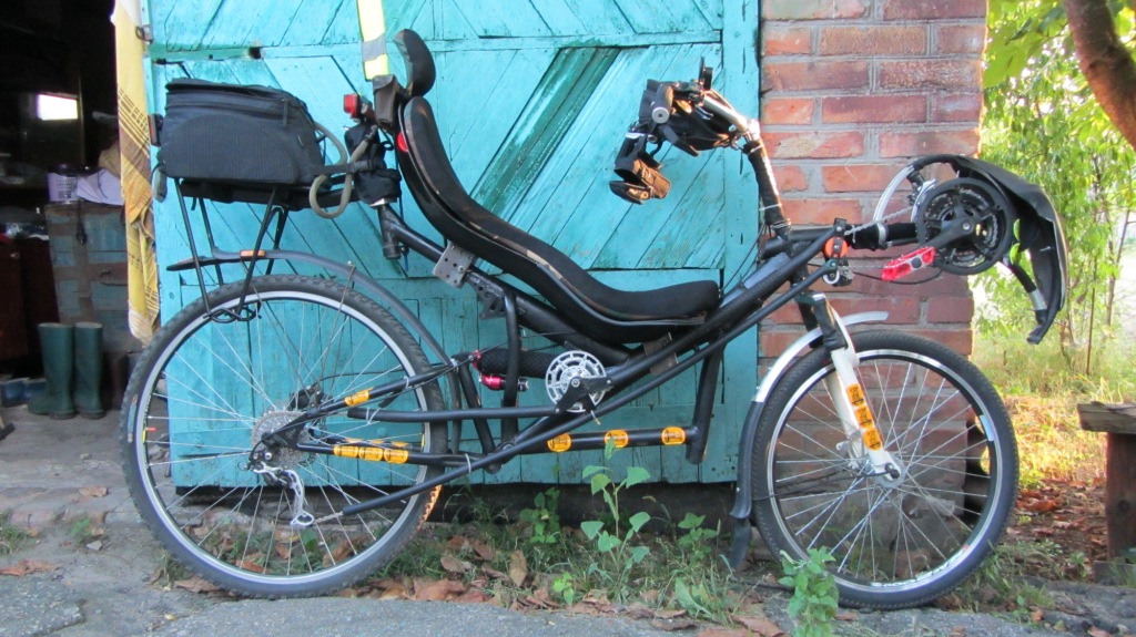

Всем привет!
Почитываю иногда материальчик здесь, и хочу сказать -спасибо что вы есть тут ребята! В некоторых вещах я бы не разобрался наверное сам, а так форум помог!
Итак вот мой аппарат, постройка заняла полгода. Т к опыта работы с металлом у меня практически не было, да и инструмент и расходники пришлось покупать почти сразу-постройка растянулась на 6 месяцев.
Я долго облизывался и собирал информацию, но последней каплей стал "Магеллан" Алексея Ганшина. Захотелось что то в этом роде сделать, обязательно с подвеской т к дороги у нас оставляют желать лучшего.
Донором для создания "Элизы" послужило две рамы от китайских подвесов, один из них велотрейдовская "фомула", иной -некий "Маэстро спорт" .
Кто знает что это были за бренды - но для донорства они весьма пригодны.
Сердце "Элизы" - пружино-маслянный амортизатор Марзоччи Рокко ТСТР с пятисотой пружиной и кучей настроек. Сидение купил готовое - точнее его подарили родственники на ДР когда увидели в моем гараже расчлененку в виде рамы на стапеле .
Обтекатель (который малый) -нашел на дороге (имхо это крыло от скутера, пластиковое). Крепление обтекателя - бывший 20" алю обод, но вышло легко и прочно.
Лигерад имеет стандартную трансмиссию 3Х9 ,и использует две с половиной стандартных 9-риковых мтб цепей. За счет более длинной цепи давление на каждый пин составляет втрое меньше чем на обычном велосипеде. По идее цепь должна работать очень продолжительное время.
Т к при постройке было использовано немало барахла валявшегося в гараже - сейчас я благополучно пользую цепи которые уже не могут работать на вело и все ок, работают без проскока. Естественно вожу выжимку на всякий случай.
Колеса 24Х28 но, планирую сделать 24Х26 и подобрать передаточные числа.
Тормоза -гидравлика от HAYES, а моделька Nine.
Переключатель задний и манетки от ХТ тот который Шимано)
Ну вроде и все. Аппаратом пока доволен.
Но естественно, руки чешутся доработать. Дорабатывать там есть чего и не мало.
Собрал лигерад 15.08.14 вначале были поездки около дома, подтягивал и переделывал все что хотело покинуть конструкцию. Когда все уселось на свои места - одолжил у товарища консольник с сумкой загрузил все необходимое и провел серию дальних тест туров на трассах с различным покрытием. То что было сделано слабо или неправильно -дорога исправила, отломав это с помощью вибрации. Переделки потребовали крепления обтекателя и заднего крыла.
На данный момент мы с "Элизой" прошли 340 км с хвостиком, и надеюсь еще пройдем немало. Ну и конечно в голове зреет второй аппарат, легче,технологичней и т д. Из дополнений пришло в голову приделать на руль сумочку для сьестных припасов, зачастую там ездиют яблоки и разные сникерсы/марсы.

Light писал(а):
Всем привет!
Приветствую на форуме :) И поздравляю с дебютом :clap:
По опыту скажу что это действительно так. На своей цепи езжу уже второй год (около 9 000 км).
По навеске аппарат очень неплохой.

Каков ход подвески? :shock: :doh:
Не раскачивается ли она при разгоне или езде в гору и вообще?
Автор:  Solo [ Вт сен 09 2014 22:12 ]
Заголовок сообщения:  Re: мидрейсер "Элиза".
Насос ВД и рычаг блокировки в помощь :wink:

По навеске это разбарахоленный дх подвес с ходами по 200 мм,все что от него осталось пошло на лигерад. Безусловно его еще много надо дорабатывать, это мой "первый блин" который вышел не совсем комом. :mrgreen:
[b]Modulator
подвеска не раскачивается, на горку может совсем немного, в аморте много настроек. оставил его в основном из за возможности подстройки когда лигерад будет груженый палатками,канчиками и прочим хламом, единственное аппарат имхо весит не менее 20 кг, интересно будет взвесить

Много лишнего металла. Впрочем, учитывая ИЗ ЧЕГО это было сделано - вполне простительно.
Опять же, учитывая исходники, получилось очень неплохо. Это - достойный дебют. Хороший любительский уровень. Видно, что автор задумывался над ключевыми аспектами компоновки и конструкции (наклон рулевой, отжимной ролик, компоновка шатунов и переднего колеса). Спасибо, а то я уж разуверился в способностях новичков:)
Советую в ближайшем будущем избавиться от готового руля и сделать свой.
Посадка неплохая, к слову.

Shuriken ,благодарю за отзыв! Изначально у меня стоял руль типа "хомяк"(на первом фото), но держаться на дороге с ним было проблематично для меня, это отбирало слишком много усилий, к тому же с "хомяком" получался неприлично большой угол поворота, временно поставил этот готовый руль, по крайней мере он дает угол разворота не меньший чем на велосипеде, да и управляемость гораздо лучше стала, но это временное решение.
в ближайшем будущемем планирую руль вроде супермена, боковые багажники приладить и центральную подножку, ибо без последней шибко неудобно пользовать такой аппарат.
С углом рулевой тоже не так гладко - посмотрите на четвертое по счету фото,там где аппарат на сварке. :naughty:
Изначально думал ставить 20" колесико и вилку вперед, но просчитался с трейлом. На грунтах переднее шасси вело себя просто отвратно. посему установил 24" колесо и (за неимением лучшего) 26" вилку с положительным трейлом, это и поправило всю геометрию.
Из того что же хотелось бы сделать уже сейчас - это поставить вилку на 24" и заднее колесо на 26", это должно опустить аппарат к земле примерно на5-7 см, + сег.
Возможно это придаст немного лучшую обтекаемость и даст лучшую динамику разгона, а следовательно будет лучше передвигаться на груженом лиге..... Но опять же я конечно понимаю что это первый мой аппарат, и он не может быть без изьянов :roll:
Так что как позволит время и финансы буду потихоньку доводить.

Грамотная конструкция, чистое исполнение, красивое название... Придраться не к чему. Остаётся только любоваться. Да, ещё и грамотное описание, что подчёркивает интеллект автора. Достойный член нашего клуба! :D :clap: Браво!

Ну я бы так не сказал, но с другой стороны, из ашаноподвесов что-то действительно "чистое" сделать сложно. Здесь же не тупо сиденье вкорячено поверх рамы, рамы используются именно как доноры, которые режутся и варятся.
В отличие от абсолютного большинства новых пользователей, ты читаешь форум, поэтому с тобой сразу можно говорить уже на равных, ты уже понимаешь, что и куда и как ставить.
У тебя цель была именно поехать, и хорошо поехать, а не "пристроить куда-то этот металлолом, давай сделаем из него нечто".
Я думаю, что это удалось. Смелее его режь, вари, переделывай, не жалей - ищи свою удачную компоновку, пусть даже вся рама будет состоять из одного сплошного сварного шва. А потом уже с нуля соберёшь новый лигерад с уже испытанной геометрии.

Электровело благодарю что выкинули видео :) Кстати, вы тогда были правы насчет давления в камерах. Я учитывал рабочий диапазон давления указанный на покрышках, но не учел что это давление указано с расчетом на среднюю массу велосипеда ( не груженого). т к "Элиза" тяжелей велосипеда то и рабочее давление можно смело завысить на 15%-20%.
Катал сегодня с подправленным давлением, - средняя скорость немного возросла, да и накат получше стал. Но все равно аппарат еще работать и работать, прежде чем он поедет так как хотелось бы... :roll:
Собственно так и думал сделать. У меня еще осталась целая рама с ДХ подвеса, а там подвесочка хитрая, системы FSA если не ошибаюсь. Мне очень нравилось как она работала в спарке с амортизатором TSTR, да и выполнена она из алюминия со сменными подшипниками на линках. Вот и думал когда найду геометрию правильную - использовать даунхильный узел подвески во втором лигераде.

Хорошая машина с хорошей развесовкой для повседневной езды.
Замечу только, что это - хайрейсер, а не мидрейсер.
Мидрейсер - это когда нижняя точка сиденья (копчик) находится на линии, соединяющей центры переднего и заднего колес. Все, что выше - хайрейсер, все, ниже - лойрейсер. Мидрейсер - это аппарат чисто для души, для путешествий по дорогам без машин. Лоурейсер - спортивная машина.
А вот хайрейсер - это труженик для городских потоков.
Предлагаю попробовать спереди колесо на 26". Возможно, после этого вы забудете про вариант с меньшим колесом.
А вот руль однозначно лучше убрать подальше от колен - между коленями делать ему нечего.

Евгений Спасибо на добром слове, насчет руля- учту. я думал о уменьшении заднего колеса с 28 на 26, переднее увеличил бы с радостью ,но тогда аппарат станет для меня слишком высок. Насчет классификации -поправьте если не прав. Считал что классификация хайрейсер/мидрейсер/лоурейсер зависит от длинны колесной базы а не от высоты нижней точки сидения. Я разве не прав?
Уважаемые форумчане, помогите установить истину, а то и самому интересно правильно понимать критерий классов.
