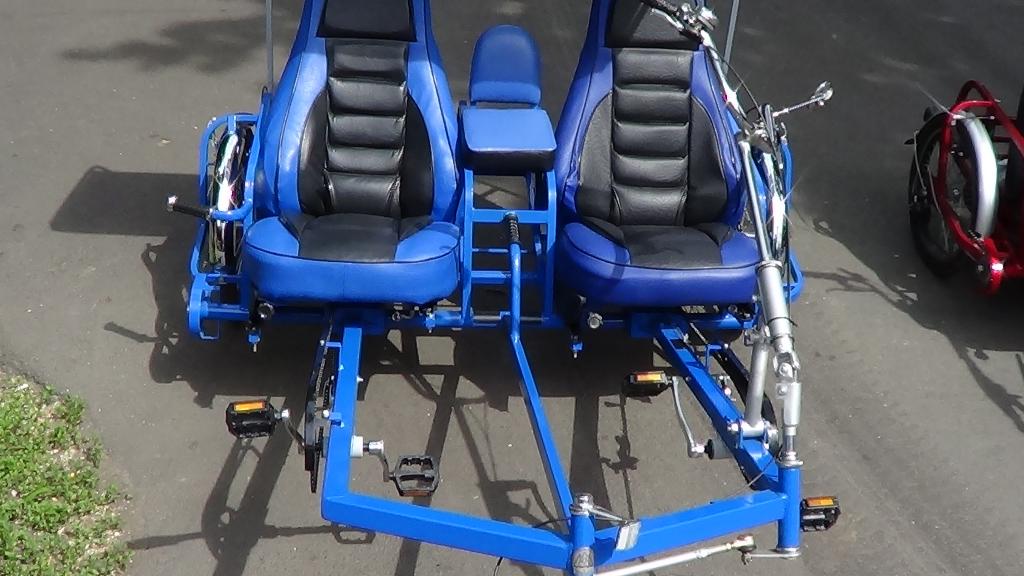

переднии колеса не вибрируют на ходу из-за отсутствия наклона шкворней? |

Voolodja писал(а): переднии колеса не вибрируют на ходу из-за отсутствия наклона шкворней? Нет. Я решил не делать наклон шкворней, т. к. при повороте, внутреннее заднее колесо будет отрываться от земли. Я просто до предела уменьшил плечо. т. е. я поставил колесо максимально близко к рулевому кулаку, плюс "зонт" на спицовке(ось поворота проходит всего в 15...20мм от пятна контакта). Рулится отлично. При наезде одним колесом на препятствие, реакция на руле есть, но из рук не вырывает. |

Вау, Моше наступает! Поздравляю с первым выездом! Руль симпотный! От авто? И сколько колея передних? |
| Автор: | кузьмич [ Вт мар 18 2014 00:49 ] |
| Заголовок сообщения: | Re: Веломобиль "Каракурт" |
Колея передних колес 1100мм, Я уже не помню габариты, т. к. рама сделана почти год назад. Но я помню, что все размеры шасси "содраны" с велокара. Руль самодельный(алюминий + красное дерево), Два вечера в гараже потратил только на изготовление руля. |

Три звезды - многовато. Оставлю две. Рама получилась очень жесткая на кручение, и развесовка довольно сильно смещена вперед. Вследствие чего, на неровной поверхности постоянно происходит диагональное вывешивание, ведущее колесо беспомощно повисает в воздухе, когда едешь один. Вдвоем такой проблемы нет. Планируемый путь решения: сделать съемную скобу, объединяющую внутренние педали систем в один кривошип. По асфальту ездить так, с одним ведущим, а если нужно поехать в лес одному или с пассажиром, который не крутит(ребенок) - прямо к внутренним педалям прикручивается скоба, и ведущими становятся оба задних. Добавлено через 2 минуты 28 секунд: yurok писал(а): По сиденьям,не повторяй вот это(на фото) Ни в коем случае! Сидушки будут нормальные, тоненькие, изящные. Из кожзама с наполнителем из туристических ковриков. Добавлено через 4 минуты 31 секунду: Вот пока не могу нормальный удобный и красивый багажник придумать... |

А в качестве трапеции какой профиль использован и не тяжелый ли он? |

кузьмич писал(а): на неровной поверхности постоянно происходит диагональное вывешивание, ведущее колесо беспомощно повисает в воздухе, когда едешь один.. Во, блин, видимо у Моше таких проблем не было! Всегда думал, что "Велокар" больше похож на трайк... или излишняя прочность конструкции помеха? |
| Автор: | кузьмич [ Ср мар 19 2014 01:20 ] |
alex писал(а): о, блин, видимо у Моше таких проблем не было! Может была и у Моше, но либо об этой проблеме никто не говорил, либо у него рама была настолько "жидкая", что выполняла роль подвески. Кстати, на "зеленом самоходе" тоже все было нормально. alex писал(а): .. или излишняя прочность конструкции помеха? Прочность никогда не помешает. Но только не путайте прочность и жесткость - это разный вещи. Добавлено через 3 минуты 30 секунд: Stelsrider писал(а): А в качестве трапеции какой профиль использован и не тяжелый ли он? 15Х15 тонкостенный. Можно было и полегче найти, но и этот сойдет. |

Кузьмич, а как у тебя руль к трубе рулевой соединен? (для детского мне надо) |

А пассажир за воздух будет держаться? (Кстати, на синеньком боковая рукоятка таки есть). А то на таких скользких сидениях в левом повороте можно и улететь!.. А вообще прикольная конструкция. Несколько грубо и прямолинейно (особо впечатлила перемычка, тяп-ляп сваренная из кусков). Но вселяет определённую уверенность. Правда, с такой широченной колеёй только по таким набережным, как на фото, и кататься. У нас в Харькове на таком ездить негде (в парке слишком много людей, в лесопарке - узкие дорожки, на автодорогах - очень плотное движение). Да... Россия - большая (широкая) страна! |

serbey писал(а): А есть ли возможность показать как изготавливался самодельный руль с подробностями... Нету. Я не фоткал процесс. могу только фотки крупным планом выложить. Добавлено через 4 минуты 29 секунд: ura писал(а): А пассажир за воздух будет держаться? ( Ручку сделаем. Пассажир уже пару раз улетал на ходу. ura писал(а): (особо впечатлила перемычка, тяп-ляп сваренная из кусков) ну это я поторопился... хотелось побыстрее доделать. Там все равно будет фанеркой закрыто. |

В выходные немножко прокатились с сыном. Погнули рулевую тягу об дерево и сели на брюхо в колее. По бездорожью едет плохо - надо дорабатывать. Сфоткать руль вблизи забыл - в следующий раз.

а почему только на этом фото внутренние педали соединены, а на остальных нет? так включается привод 2D ?

-=LT=- писал(а): а почему только на этом фото внутренние педали соединены, а на остальных нет? Ну я и так и так пробовал... -=LT=- писал(а): так включается привод 2D ? Да. В принципе, очень помогает, но его надо дорабатывать - не хватает жесткости. flur73 писал(а): В общем, я думаю перед широковат всё же Ну да, а как по-другому? там, на самом деле, все достаточно плотно закомпановано. У Моше было именно так. |
