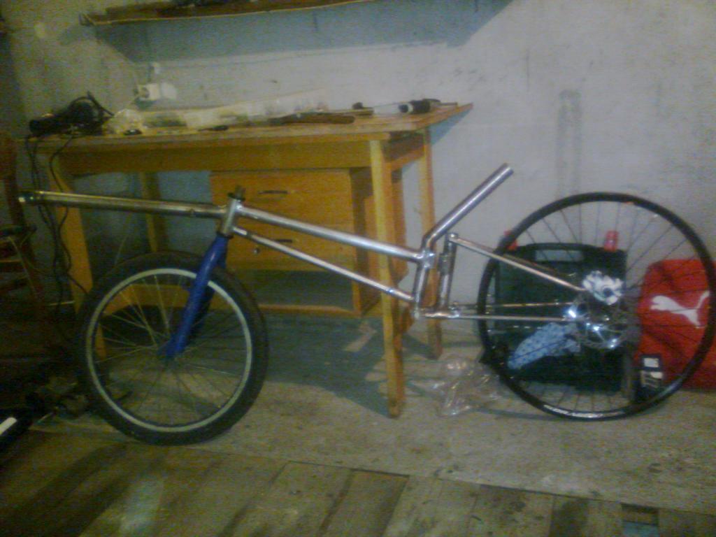

Наверное самый долгий мой проект. Но вот уже близится его завершение.

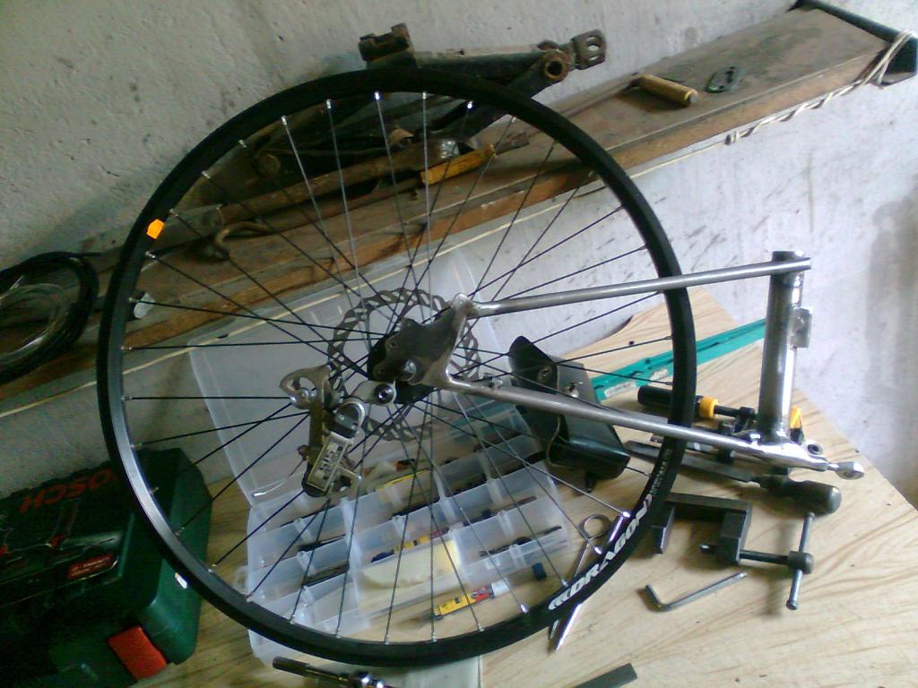

Нарезал резьбу для крепления брызговиков и переклюка на заднем маятнике. Надо металл докупить и сделать крепление сиденья к раме.
Все готово, только извечный финансовый вопрос заставляет сдерживать производство :(

Комментарий к файлу: Думал, не подойдет, ан нет, все влезло!

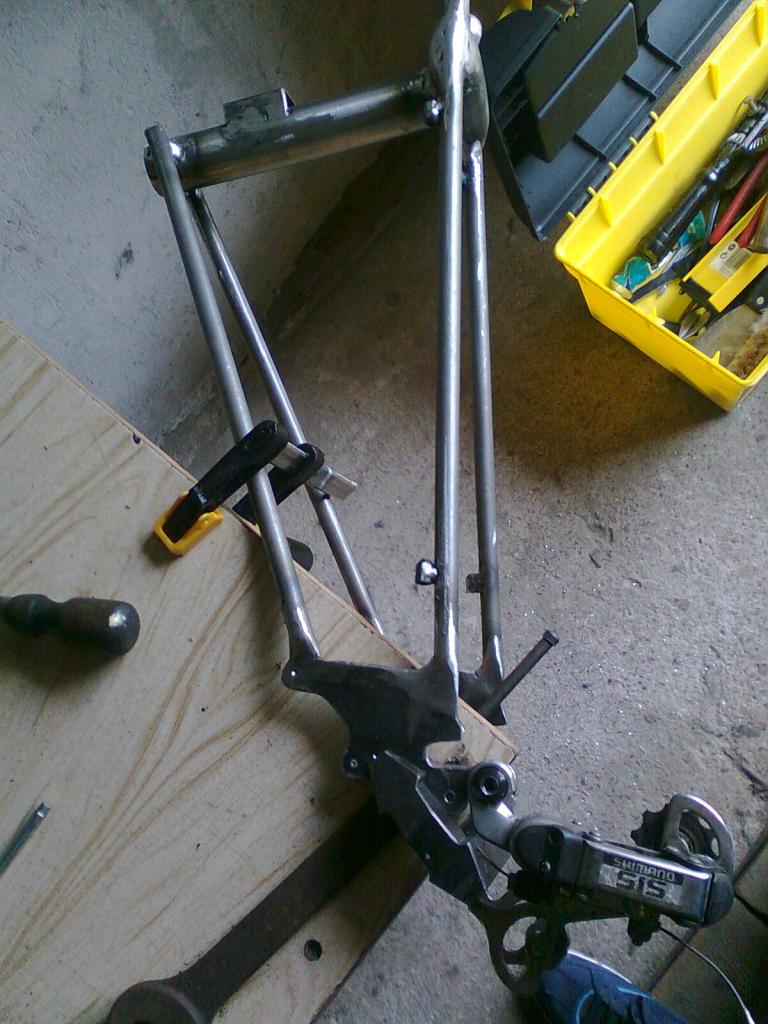

Вот фото рамы.
Комментарий к файлу: Извините за качество - забываю фотоаппарат :)

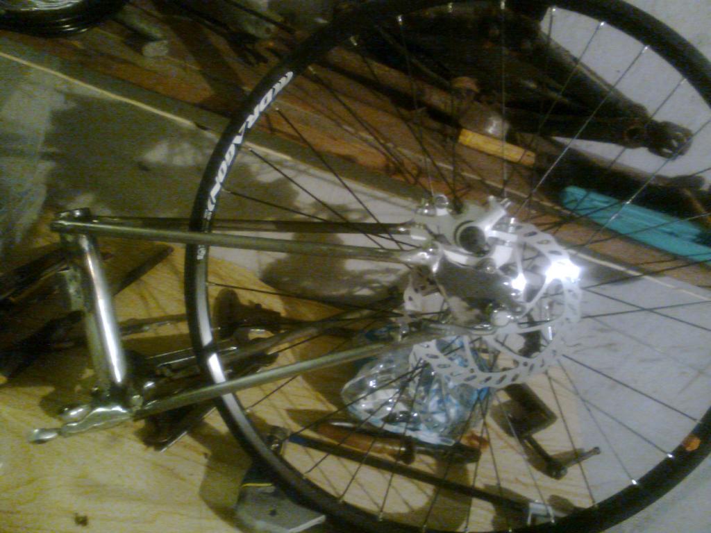

Комментарий к файлу: Поставил дисковый тормоз. Вроде годится :)

Маятник на кручение будет слабым... :(

Это плохо...
Ну там еще две поперечные распорки будут приварены между перьями.

А сколько должна конструкция на кручение выдерживать? В чем вообще эту жесткость измеряют?
По секрету скажу, что распорки дадут всего по 5% прироста жесткости каждая.\
Смотри эту тему:
viewtopic.php?f=77&t=7074

Да, давно не луркал форум... Забыл про эту тему. Спасибо, это очень пригодится, надо прикинуть жесткость маятника.
