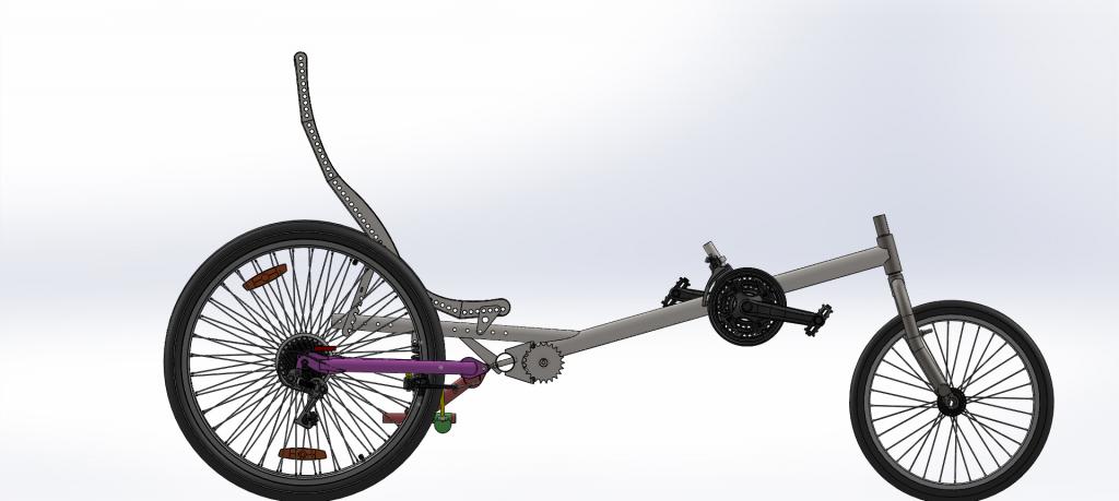

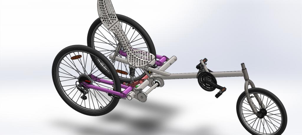

Один чудак после СПЕЗИ заказал клона.
Ну посмотрим что у меня получится.

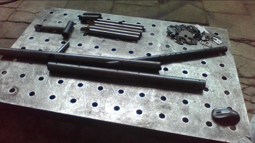

Навряд ли закончить за сегодня успею, хотя ..., детали все уже заготовленны.

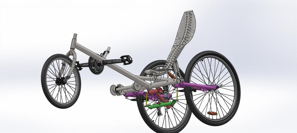

А схемка-то просто замечательная!!! Я про заднюю подвеску...

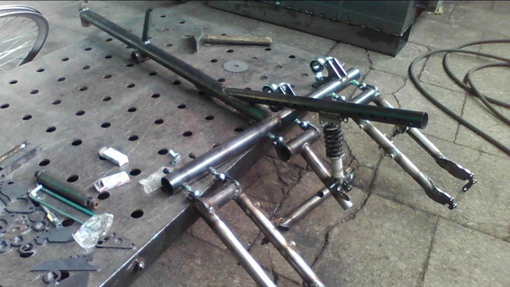

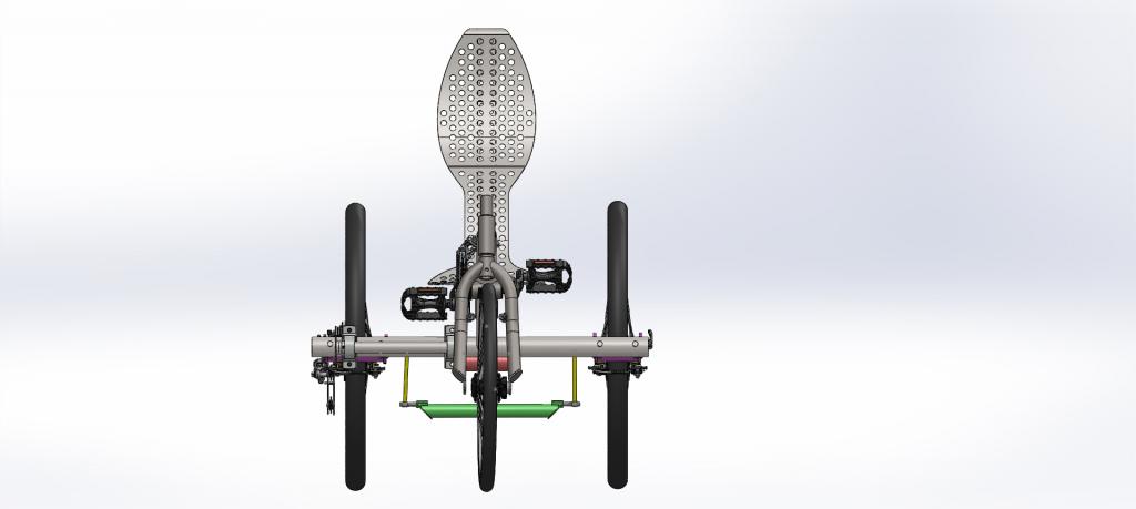

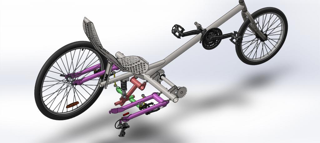

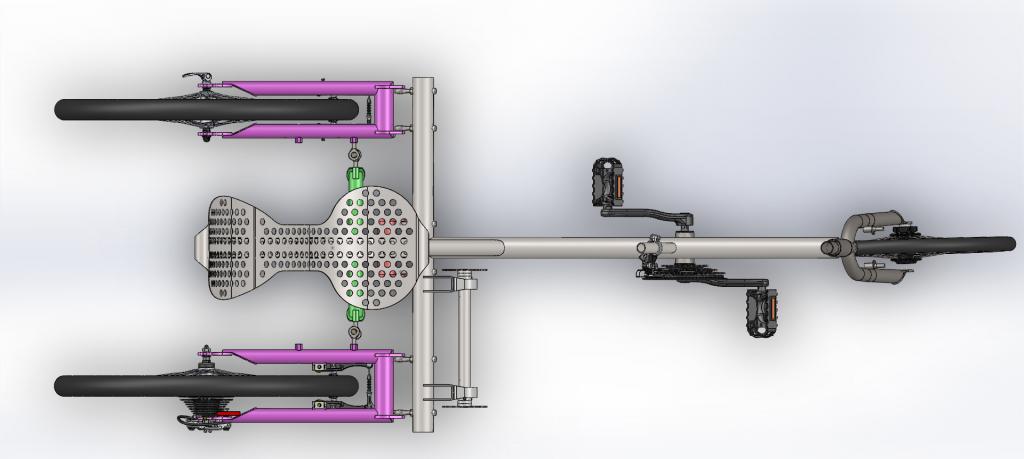

Схема подвески - стандартная для наклоняемых трайков с амортизацией. Только от меня дизайн без токарки.
Можно сделать привод и на второе но гемороя будет .... пока дай бог с одним колесом разобраться.

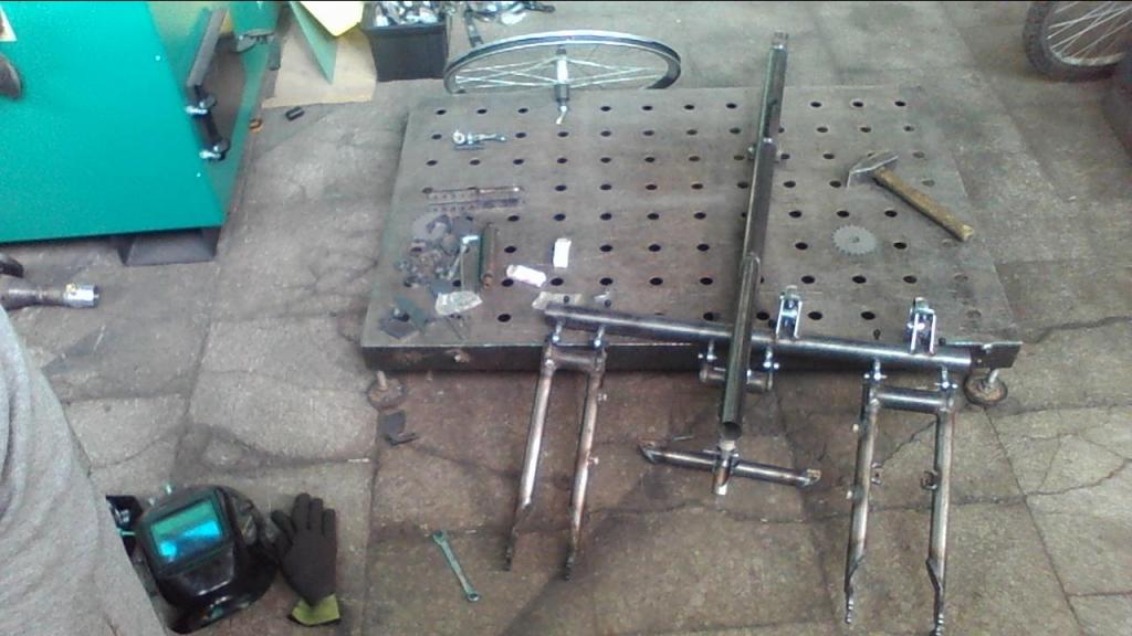

А тем временем первая задняя вилка сварилась. Только до сварки расстояние между дропов надо ставить 106 тогда после сварки и удаления дистанцера дропауты становятся на свои 100мм.
Добавлено через 3 часа 34 секунды:
первая примерка: вроде все сходиться как задумано

Скорость - а иначе вообще ничего не успеть. Здорово выручает 3-Д СолидВоркс и лазер.
Во время остановки - будет блокиратор наклона, а в движении наклоны как на обычном 2-х колесном, интуитивно организм сам контролирует.

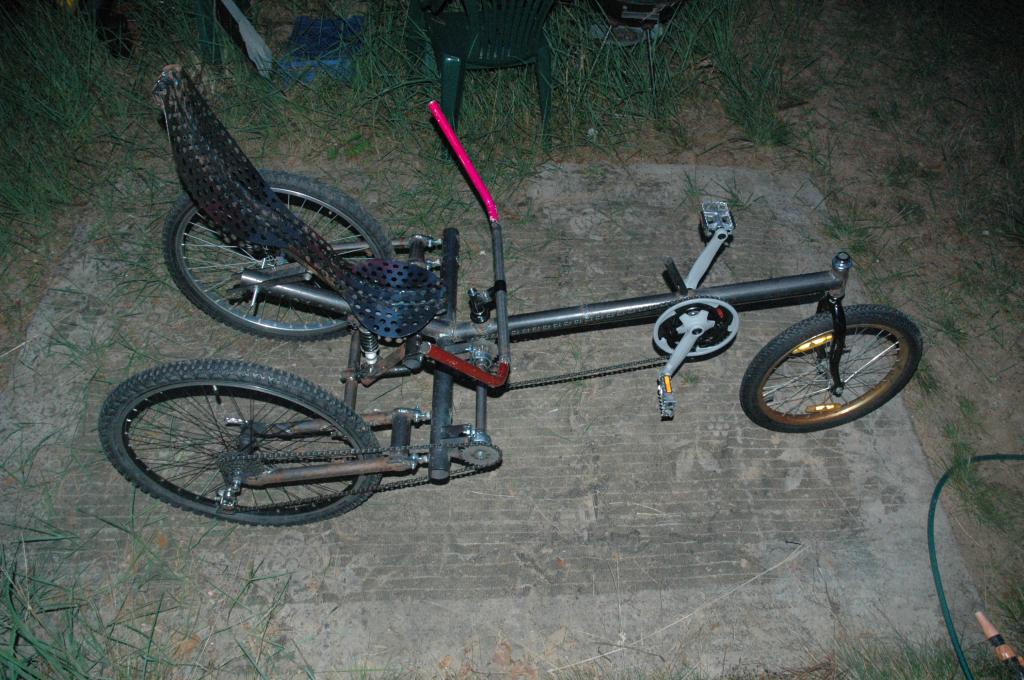

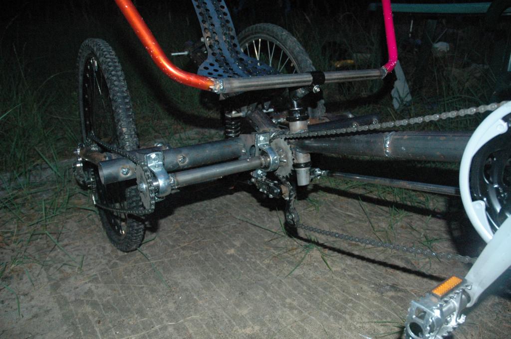

Сегодня он поехал. Правда уже стемнело и долго покататься не получилось ... но, всеже, интересное поведение, как на обычном велике, накланяешь его на ходу а руки автоматически руль поворачивают в сторону наклона и трайк не заваливается а послушно выпрямляется.
Заднии колеса спокойно могут ехать по неровностям, каждое по своему, это никак не ощущается.
Правда по щебенке перед здорово тресет и если не сесть вертикально - реально мозг может вытрести.
Остались тормоза, переключатели и блокиратор наклона.

Фотку, вид сзади на задний мост и подвеску можно?
Позже, а пока см выше и Longdbike в отчете о SPEZI

22-23 кг
колеса дешевые - тяжелые
некоторые детали наверное можно на алюминевые заменить
Кому давал пробовать - люди пугаются его подвижности, потому как обычный человек не разгоняется до такой степени, чтобы ощутить необходимость наклона в повороте, а на малой скорости эта наклоняемость мешает, блокиратор я еще не сделал.
Еще кажется что смещение сидения на зад плохо сказалась на способности водителя ловить баланс, потому как в начале сидушка была близковато к педалям, ноги не разгибались, а когда отодвинул сидушку на нормальное расстояние как буто разучился ездить. До конца еще не изучил его все особенности.
