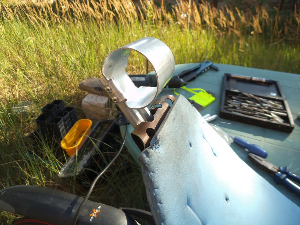

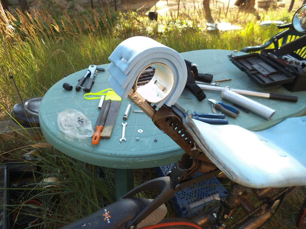

Номер сообщения:#98  Непрочитанное сообщениеДобавлено: Сб авг 03 2013 20:39
Подголовник, топором без единого гвоздя :D
Добавлено через 14 часов 42 минуты 42 секунды:
Еще 68 км со средней 30 AHR140.
В этот раз поехал через горки, местами на подъемах было 12, 25 и даже 8 км/ч, зато с горки ... аж 68.
Подголовник просится пошире, помягче и повыше.
