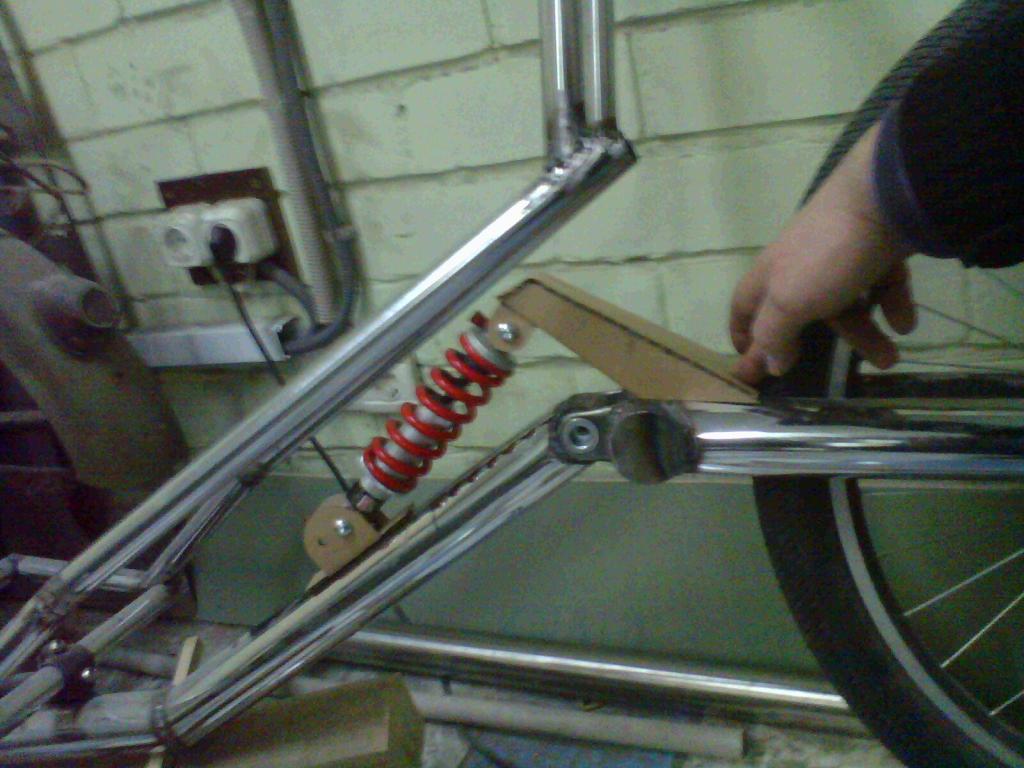

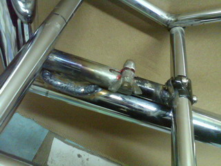

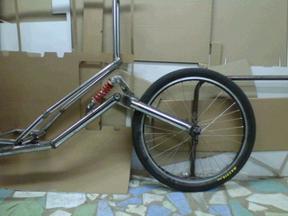

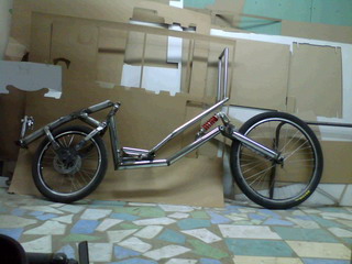

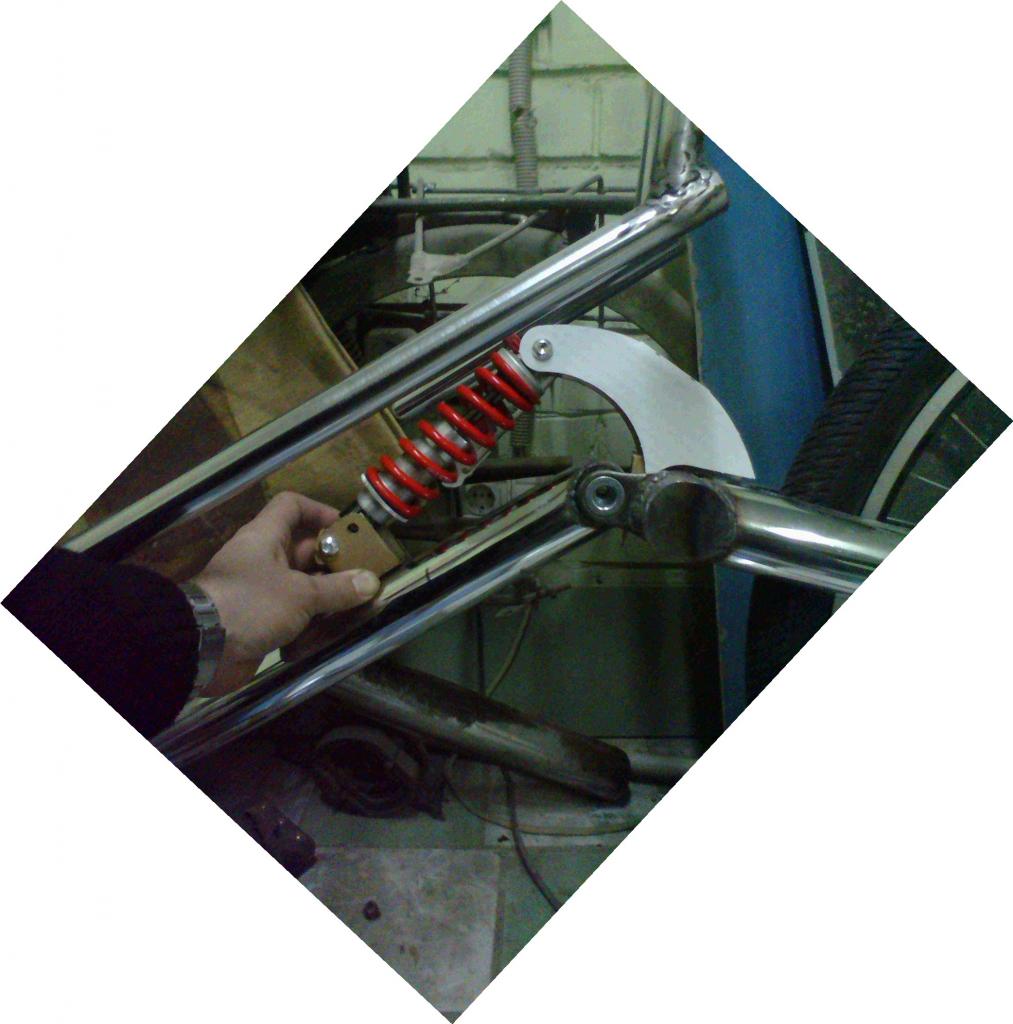

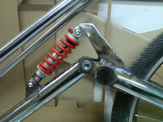

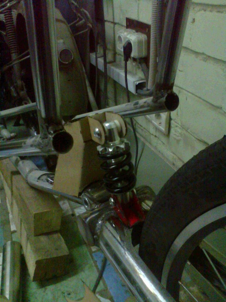

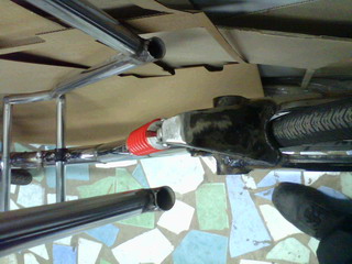

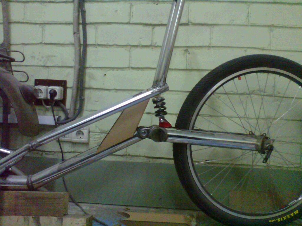

Итак, потихоньку проект начал сдвигаться с мертвой точки. Были проблемы по основной работе. Не было вдохновения. Были проблемы в решении узла задней подвески. Не прочертил до мелочей раму и задний маятник, не решил, как я буду ставить амортизатор. Сварил. А в результате работа стала из за узла крепления амортизатора. Изначально представлял себе узел по другому. Пришлось делать по месту. Вышло не "айс". Но все же..... Решил передний узел крепления сидения. В общем, применил старое решение. Так я применял узлы на своем первом трайке. Фото узлов в "процессе".

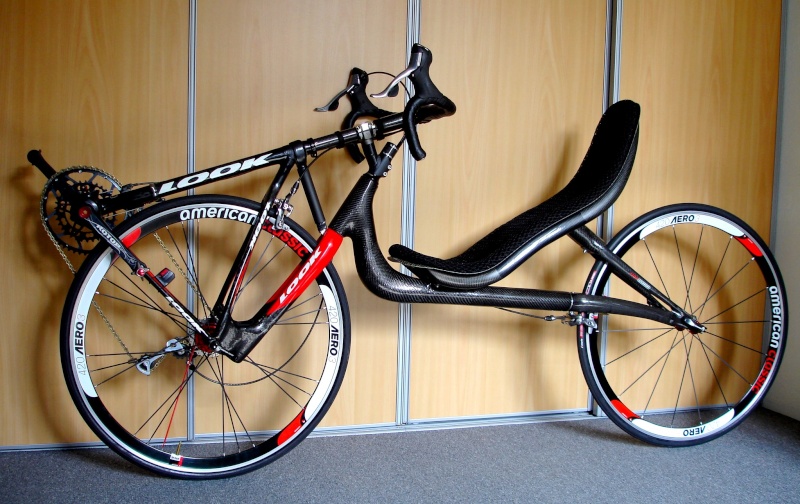

Одноволиков Сергей писал(а):
Вот наконец то что то вырисовывается. Самому было интересно посмотреть живьем что получается. Пока все по плану.
Может быть уже поздно менять планы, но для общей информации вот еще вариант, а в нем какое нибудь рациональное
зерно?
В любом случае желаю удачи!
Анатолий Бриллиантов.
Последний раз редактировалось tahaki 13 Сб фев 16 2013 19:39, всего редактировалось 1 раз.
 Заголовок сообщения: Re: Зокра из Харькова
Номер сообщения:#91  Непрочитанное сообщениеДобавлено: Ср фев 13 2013 11:01
Спасибо, красивая машинка. Но жесткая, не под наши дороги. Хотя интересное решение регулировки под рост. Сидение жестко закреплено, двигается каретка. Отправляю идею в свою копилку :idea:

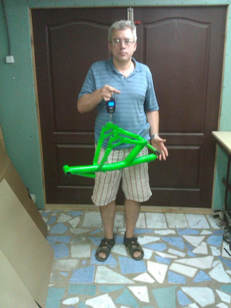

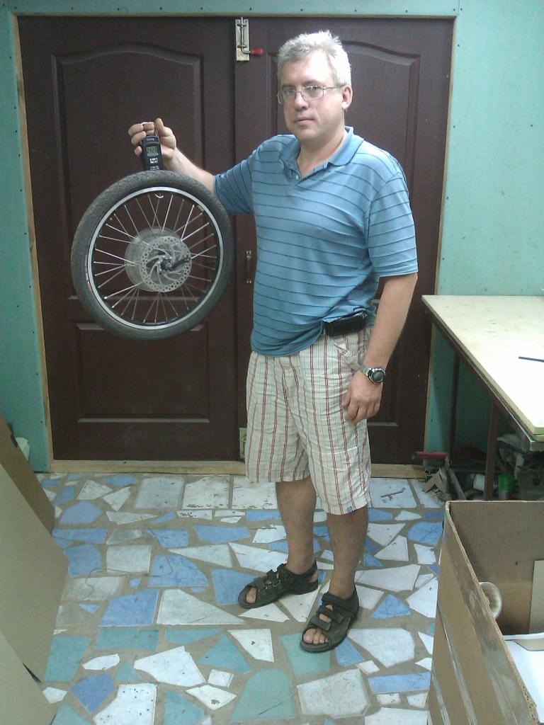

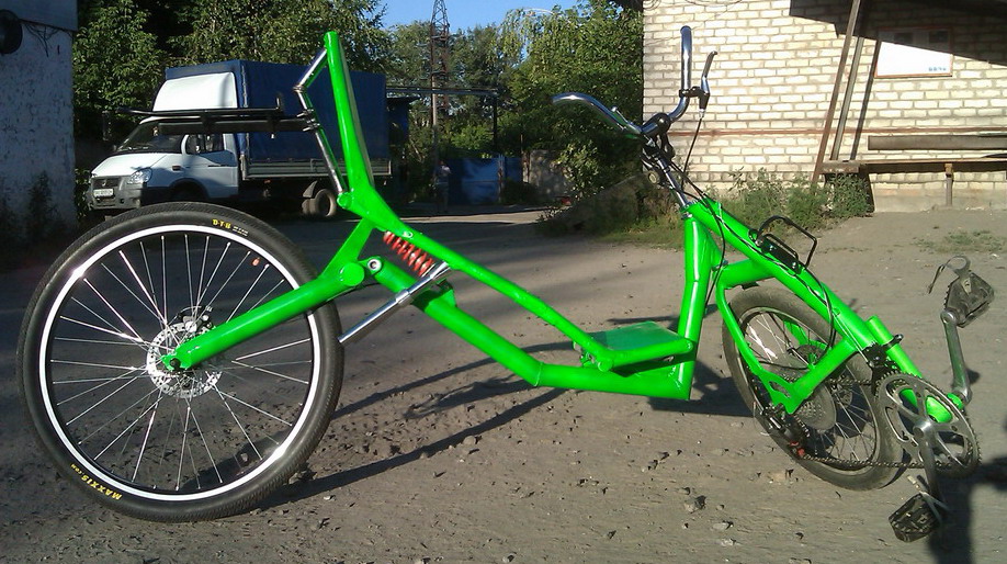

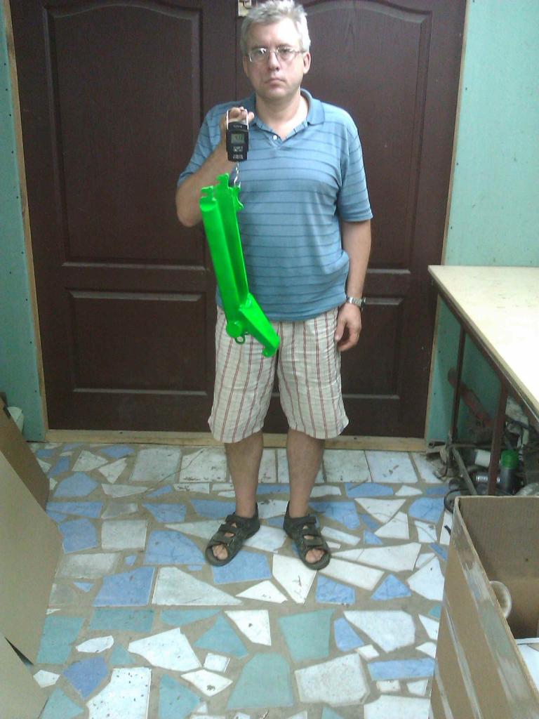

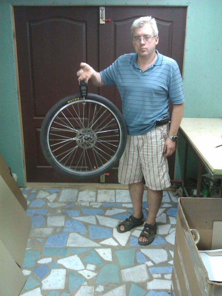

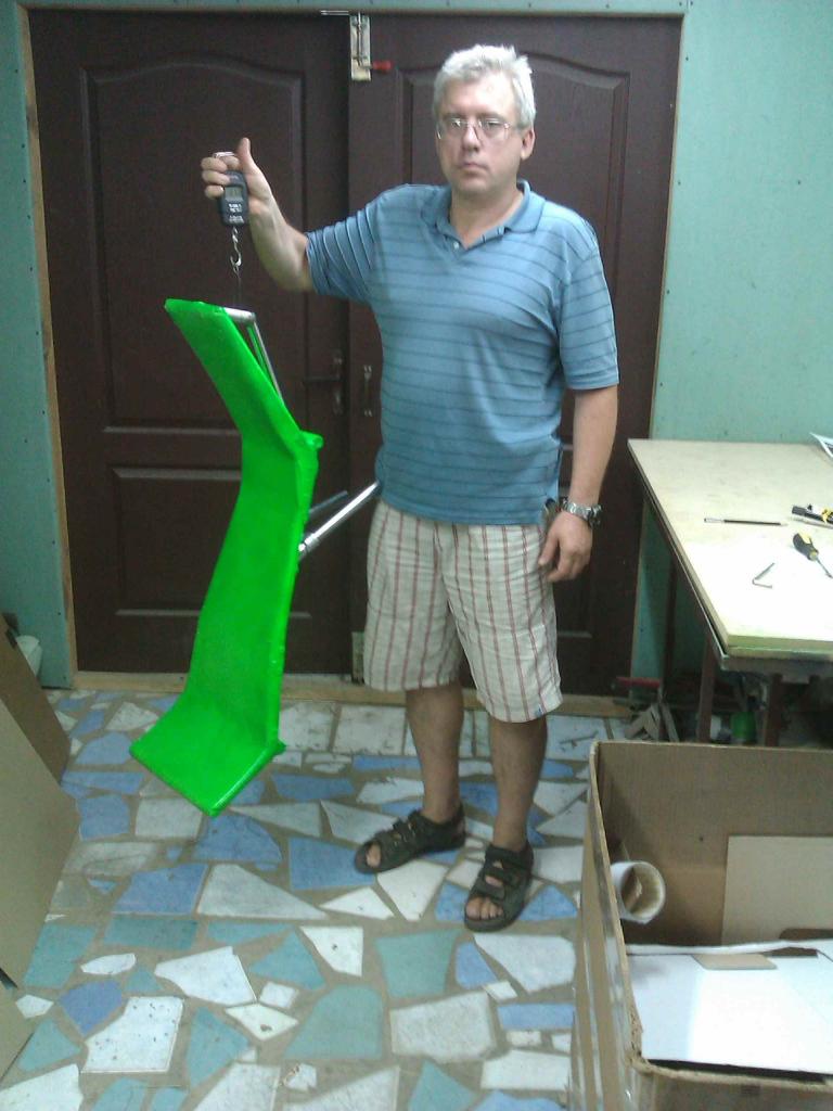

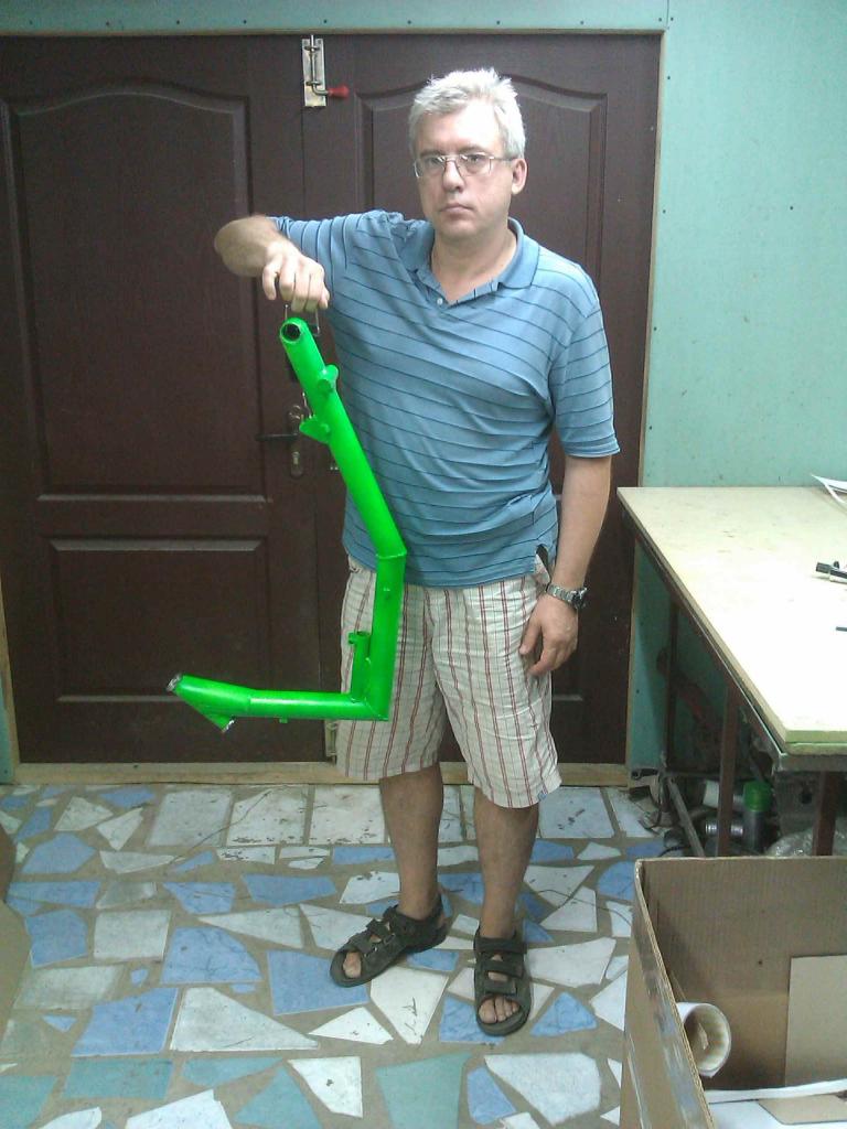

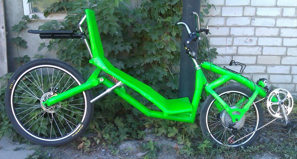

Всем привет. Проект потихоньку продвигается вперед. Закончил покраску. Приступаю к сборке.
Предварительно взвесил.
1. Передняя вилка с кареточным валом и подшипниками = 3,49 кг.
2. Средняя часть рамы = 2,2 кг.
3. Задняя вилка = 1,98 кг.
4. Сидение = 4,83 кг.
5. Колесо переднее 20" (для моей схемы) = 2,43 кг.
6. Колесо заднее 26" (для моей схемы) = 3,59 кг.
Потом взвешу все в сборе.
Мда.... Многовато получилось. :( Зато есть к чему стремиться. :wink:
Ничего резать, менять не буду. Пока. Хочу просто ПОЕХАТЬ. А там видно будет.

Металл это хромированная труба, после сварки надо было бы что то делать со швами. Цвет зеленый флюоресцентный.
Последний раз редактировалось Одноволиков Сергей Ср июл 17 2013 16:13, всего редактировалось 1 раз.
Номер сообщения:#95  Непрочитанное сообщениеДобавлено: Ср июл 17 2013 16:17
Не надо.... Ночью... да упаси Бог :D С краской я дал маху... Красил из баллончика. В который раз себе говорю НЕ НАДО!!! И вот опять наступил на те же грабли. Есть у меня и компрессор и краскопульт маленький. Долго искал в банке краску = " чтоб по шарам била" или просто красивый "чистый" цвет. Не нашел на авторынке. А бодяжить в салоне побоялся. Вот и остановился на баллонах. ОЧЕНЬ ДОРОГО вышло.
Номер сообщения:#96  Непрочитанное сообщениеДобавлено: Ср июл 17 2013 16:39
Ок, будет возможность= сделаю.
Номер сообщения:#97  Непрочитанное сообщениеДобавлено: Ср июл 17 2013 17:13
В лучах фар светоотражающая хорошо светится. А флюоресцентная хорошо светится в ультрафиолете, если не ошибаюсь. В свете фар ультрафиолета очень мало. Эта краска хорошо видна вечером или в пасмурную погоду.

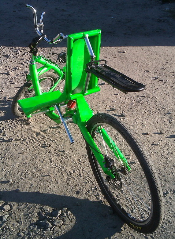

Номер сообщения:#98  Непрочитанное сообщениеДобавлено: Чт июл 18 2013 17:01

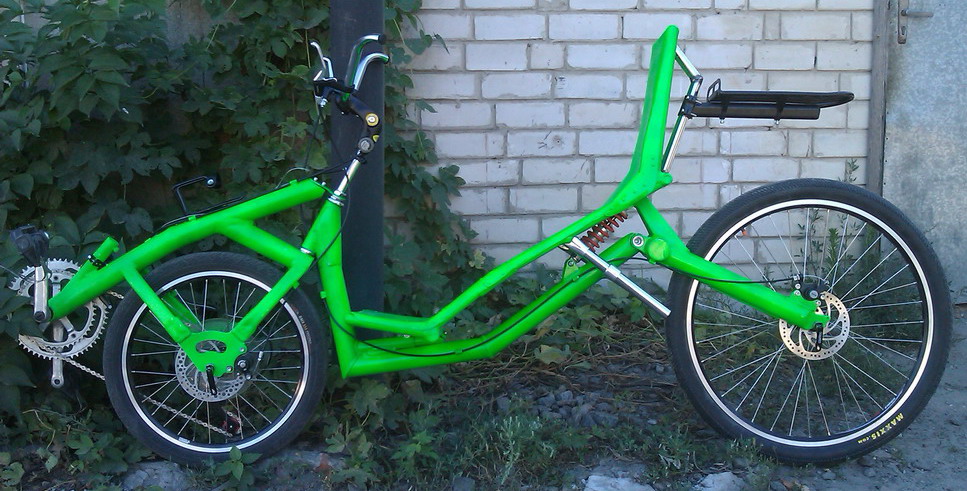

"Там" над хомутом не ткань. Основание сидения сделано из люминяю
Добавлено через 4 часа 45 минут 54 секунды:
Сегодня все собрал до купы. Очень не терпелось закончить. Ну и конечно бегом на улицу прокатиться. Облом. :( Проехать смог аж 3м. :doh: :dance: Сложно. Надо учиться. Радует то что все работает как надо. Ну и еще что на таких все ездят. Значит и я смогу научиться :D Завтра, если не забуду, взвешу аппарат в сборе.
Это точно. На солнце= ни как, зато завез в тень аж заиграло.
За это сообщение автора Одноволиков Сергей поблагодарил: Mazur4ak (Чт янв 30 2014 00:39)

Номер сообщения:#99  Непрочитанное сообщениеДобавлено: Чт июл 18 2013 22:06
Сообщения: 593
Откуда: Челябинск
Благодарил (а): 161 раз.
Поблагодарили: 125 раз.
Лигерад Неро.
Имя: Пашуня
Ай, милота!
Я тоже собираюсь юзать мебельные трубы, а тут как раз видать будет, как они справляются.
А на чём задний маятник крутится?
Номер сообщения:#100  Непрочитанное сообщениеДобавлено: Чт июл 18 2013 23:03
