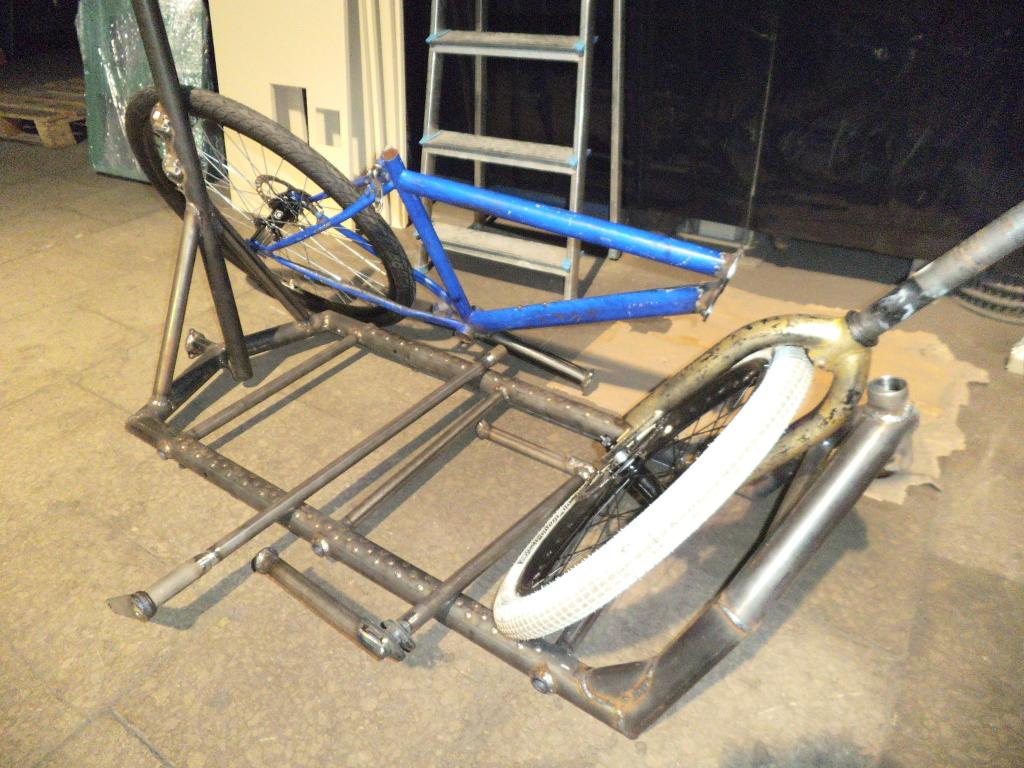

Я пробовал заказчику это объяснить несколько раз, даже давал на тест, но заказчик остался доволен, ну что тут скажешь.
Я не готов из-за своих стереотипов и впечатлений отказать заказчику.

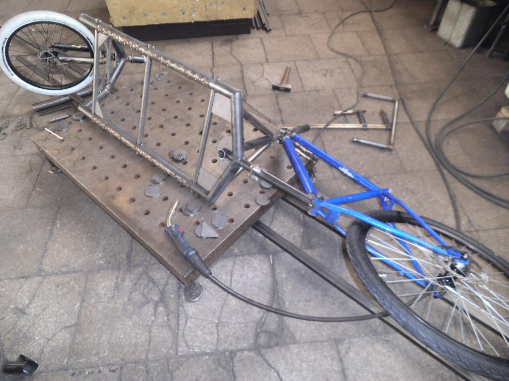

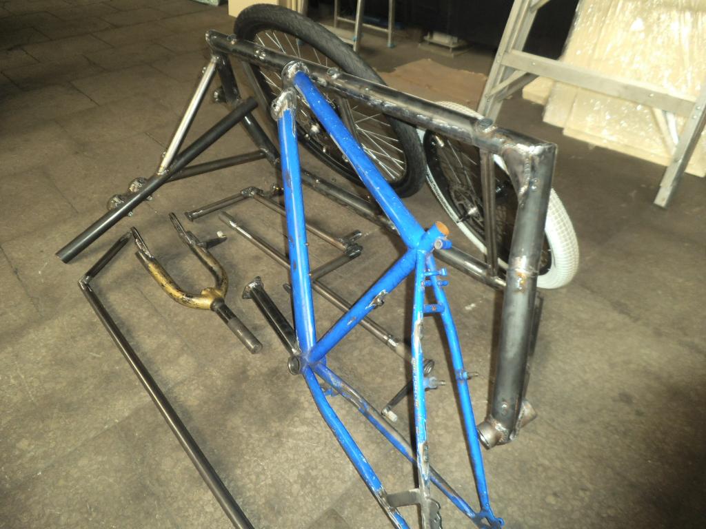

Итак: все выставленно и прихвачено, перекур и обваривать!

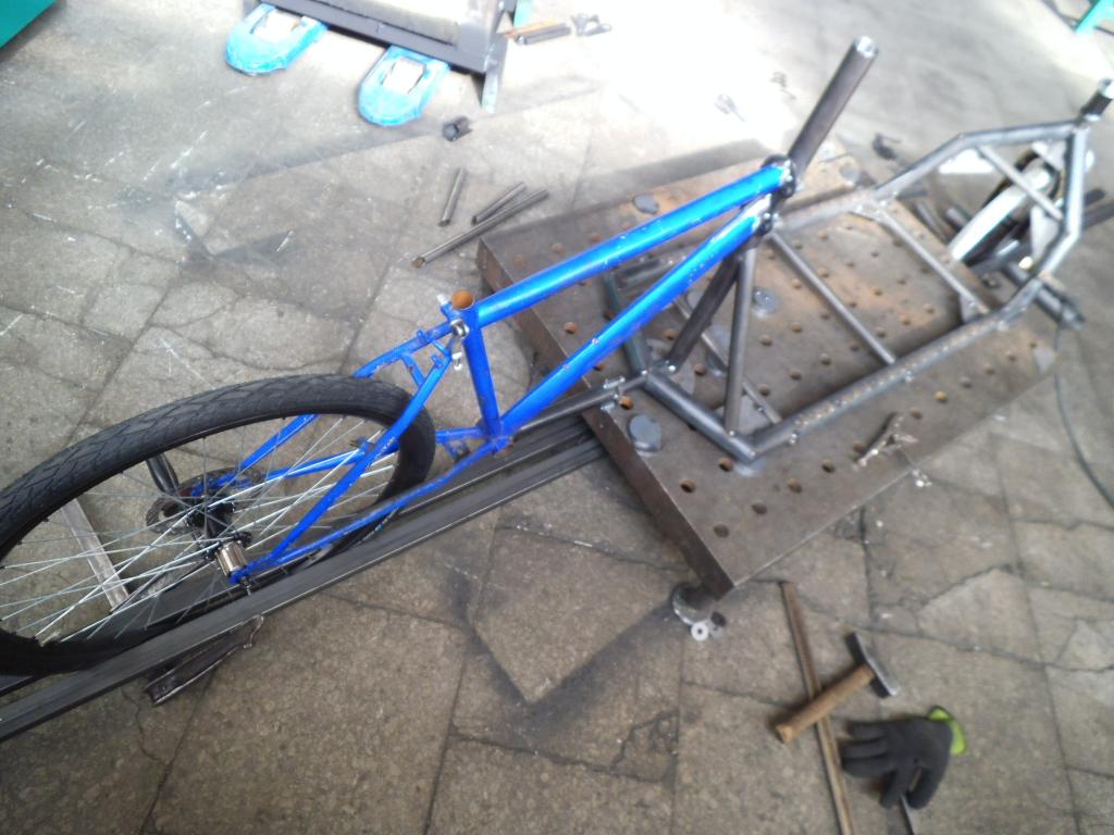

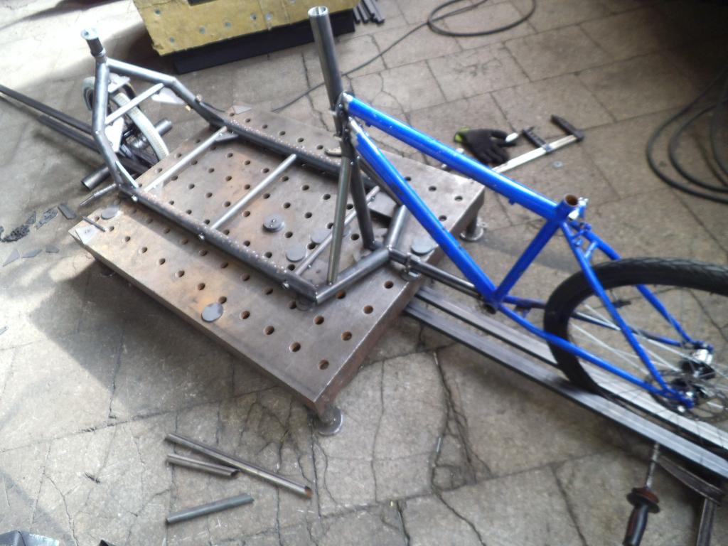

Ок, понятно. Там ребята профи, велокурьеры, они по 8 часов по городу на вело носятся, думаю они разберуться. Еще думаю что они Карго будут пользовать больше по разным мероприятиям для привлечения внимания. Будет видно. Может через месяцок какой они видео сделают, посмотрим.
Добавлено через 3 минуты 45 секунд:

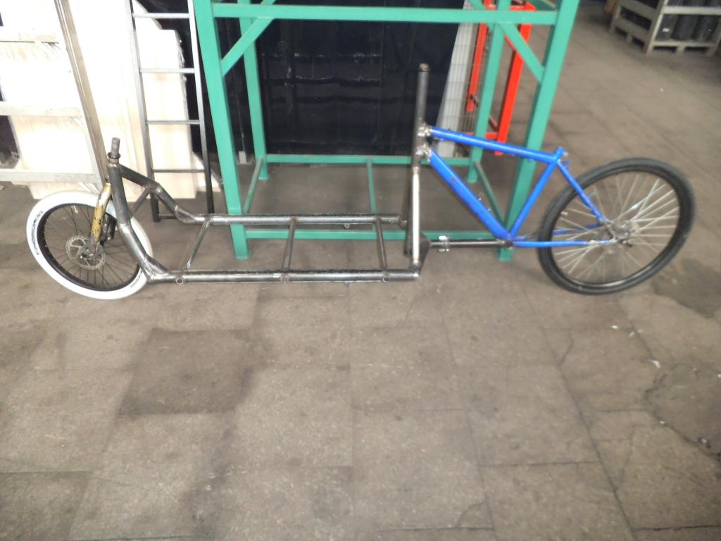

А тем временем верх обварил, теперь снизу.
Добавлено через 3 часа 25 минут 30 секунд:
До конца закончить за сегоня не удалось, пора домой.
Осталось: крепление тросиков, крепление супортов для дисковых тормозов, рулевая тяга, все отшлифлвать.

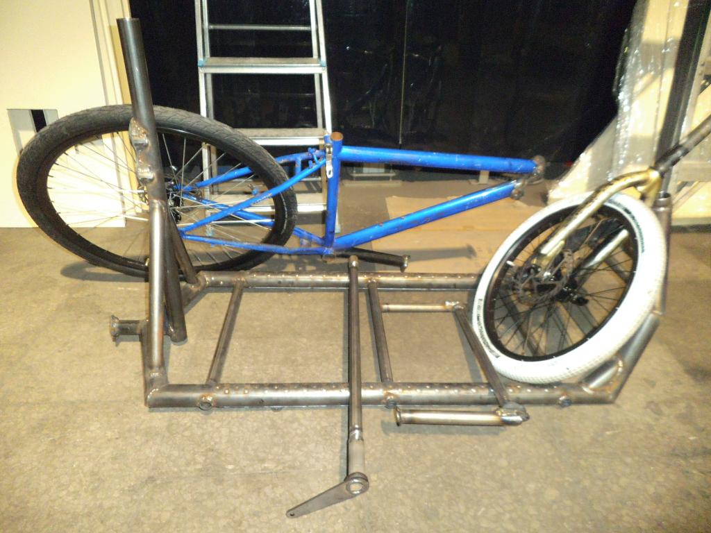

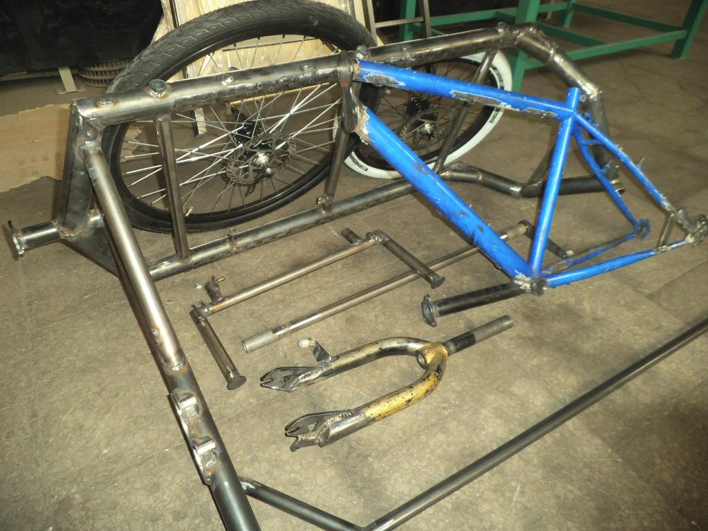

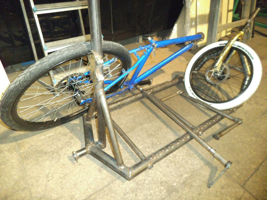

cheblin писал(а):
а сколько это все вместе весит?
Как на фото:
перленяя вилка с колесом - 3.6 кг
рулевая ось - 0.9 кг
зад с колесом - 6.3 кг
платформа - 10.8 кг
ножка - 0.9 кг
Итого уже 22.5 кг

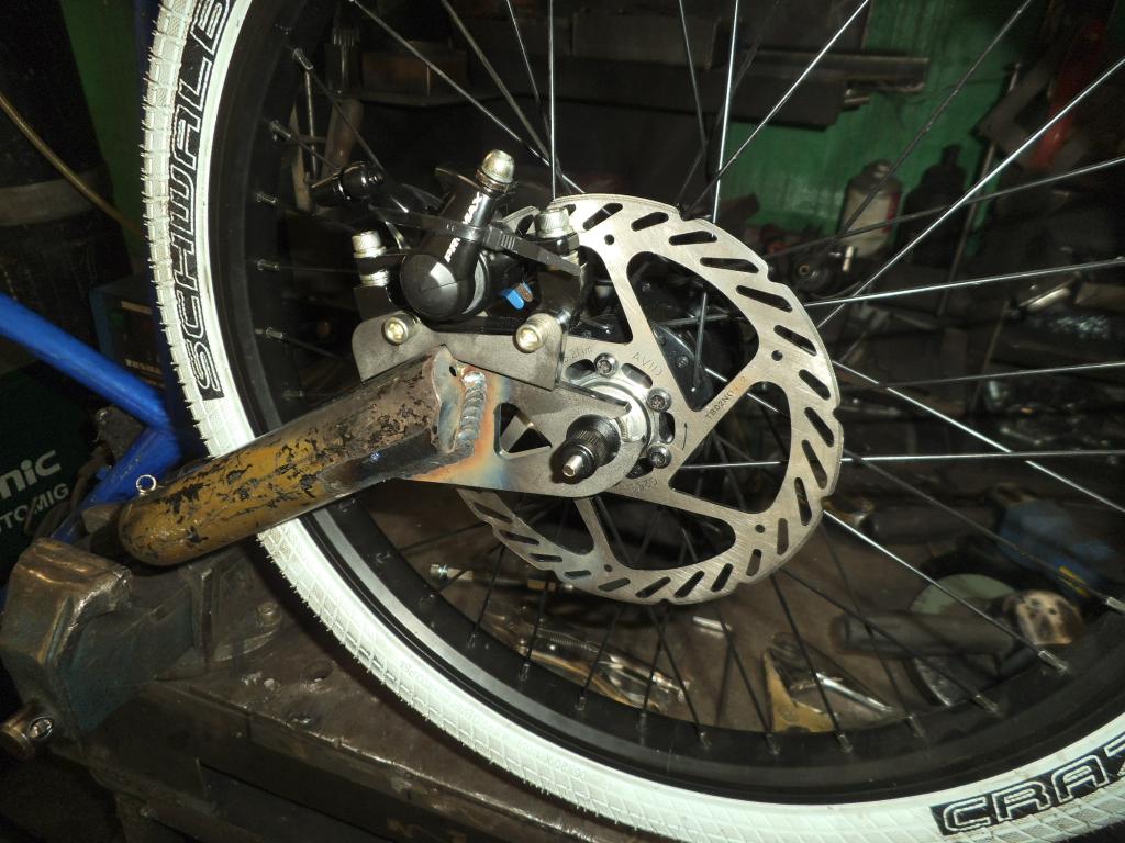

Добавлено через 19 часов 39 минут 30 секунд:

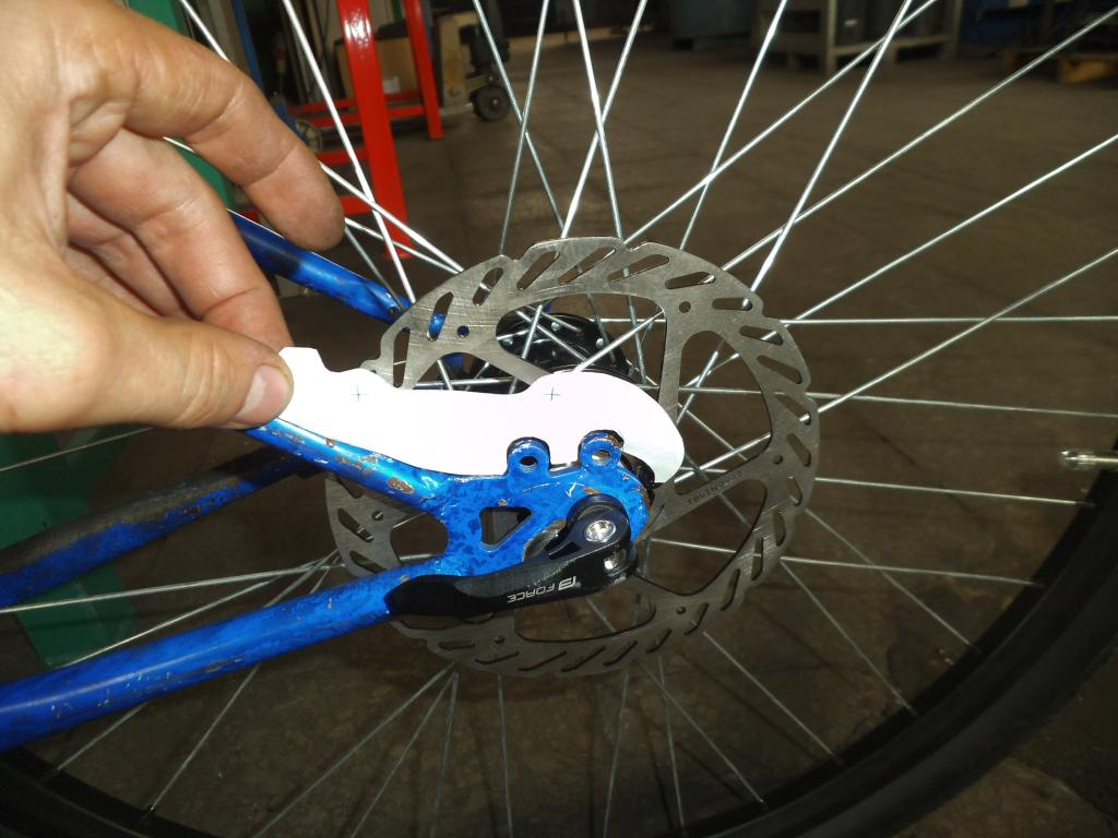

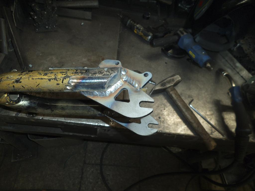

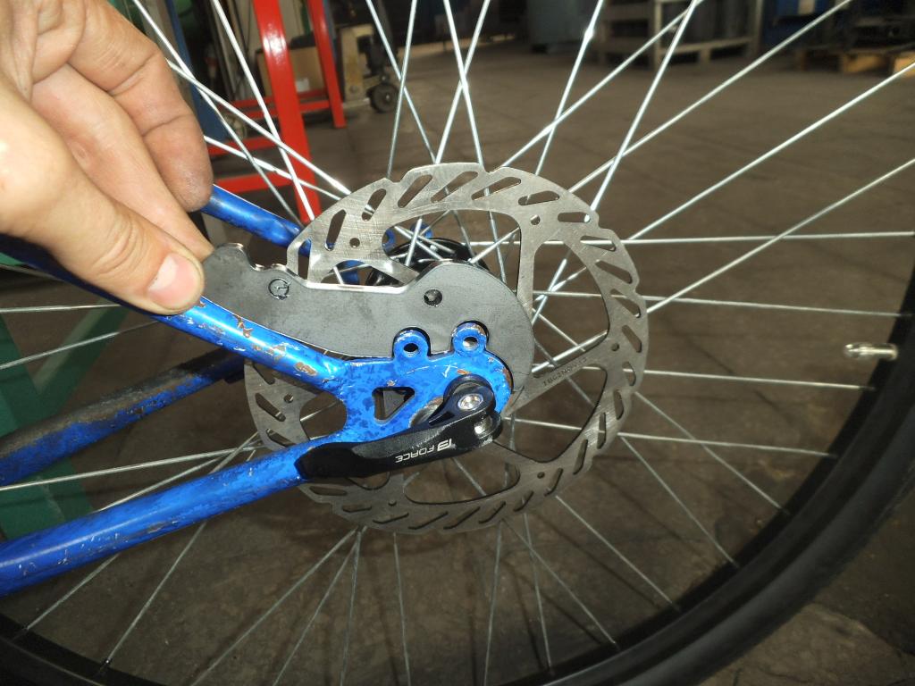

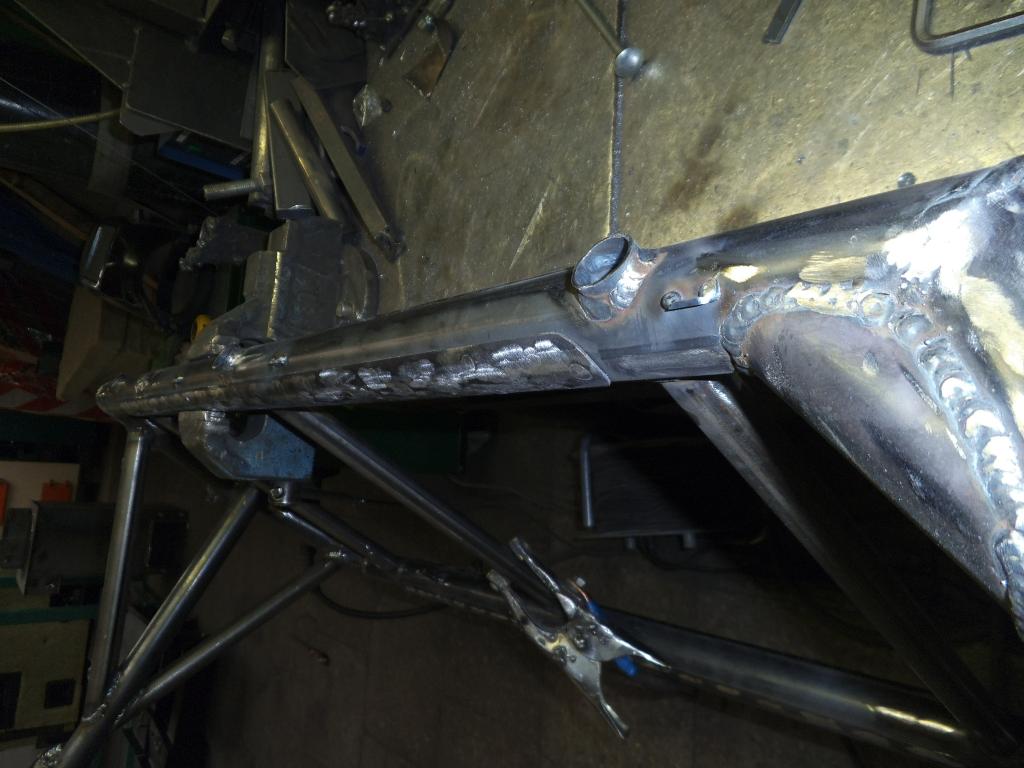

Решил сегодня закончить Карго.
Начал с 10:00
Добрался до замены дропаутов вилки и крепления супорта для заднего дискового тормоза.
Добавлено через 2 часа 42 минуты 23 секунды:
Осталось крепления тросиков приделать и рулевую тягу

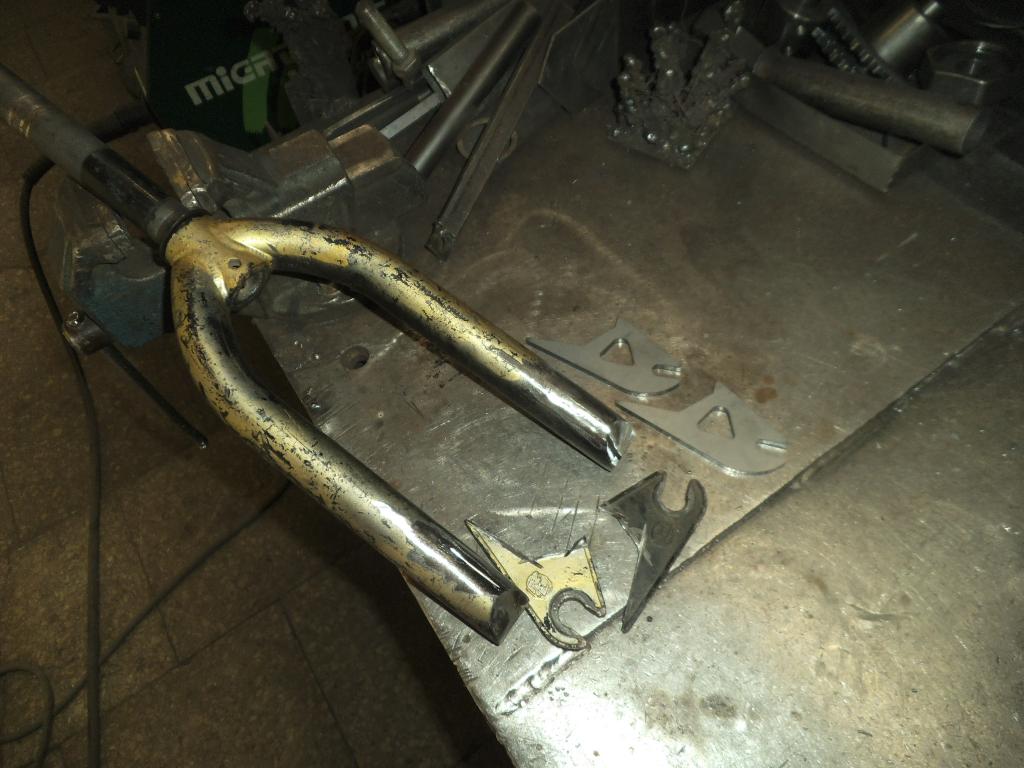

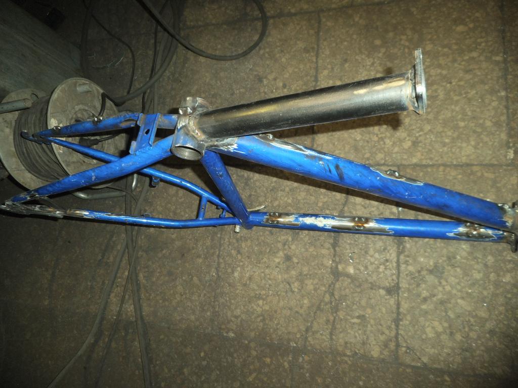

Вообщем добил Карго.
Долго с ним провозился, каких 4 рабочих дня.
http://momentummag.com/gear/bikes/cargo ... clockwork/
Bullitt 24 kilograms
Конкурент легче моего будет, молодцы :clap:
Комментарий к файлу: крепления для шланга гидравлического тормоза
Комментарий к файлу: на раме донора тоже все крепления пришлось переделать

Самое интересное - как рулевая тяга проходит - осталось за кадром...
 Заголовок сообщения: Re: Cargo Bike
Номер сообщения:#97  Непрочитанное сообщениеДобавлено: Пт сен 20 2013 01:57
Да обычная "кочерга", чего там интересного?
Добавлено через 30 секунд:
Машинка СУПЕР! Поздравляю.
Номер сообщения:#98  Непрочитанное сообщениеДобавлено: Пт сен 20 2013 09:43
Почти 1 в 1 как на оригинале.
Именно, обычная кочерга. Она есть на фото, вилка с кронштейном тоже есть и рулевой шток тоже есть на фото.
