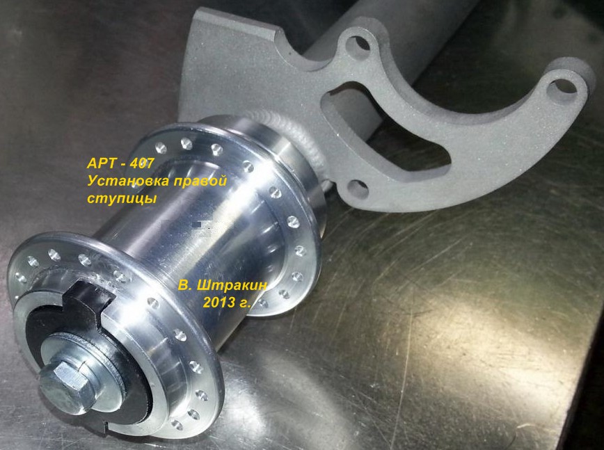

А оставить 4 отверстия пустыми нельзя было??? Собрать ступицу на 32 спицах вместо 36?
А для чего на 3-колесном велосипеде 4 ведущих ступицы?
Похоже, что важен сам процесс, а результат - вторичен... Такое тоже бывает...

O-Witte Там наверно спорт-заморочки с аэродинамикой. 2 ступицы про запас. Другого объяснения я не нахожу.

У меня напрашивается объяснение не с аэродинамикой, а с балансировкой, но если пустые отверстия оставить крестообразно, балансировка никак не нарушится... У нас в городе очень большие проблемы с исполнением токарных работ, так как не осталось ни заводов ни станков, поэтому мне такое решение проблеммы кажется чем-то запредельным...
Сразу после обнаружения такое предложение было мной дано сборщикам трайка и оно было отвергнуто без объяснений.
Я вообще хотела зафигачить ступицы на 16 или 18 отверстий (это нормальная практика на спортвелах за счет того, что нагрузка на задние колеса благодаря мосту значительно меньшая), но и оно было отринуто :(
Не ваша правда - будь моя воля - ускорила б священодействия в разы! Но слишком много связующих, совершенно не связанных между собой людей, перед каждым из которых своя узкопоставленная задача.
Yes_this_my_trike писал(а):
2 ступицы про запас
Предположения НЕ верные... Придется потомиться вам еще в неведении... Сорри... :D

Да нет, вариантов всего два:
1. Планируется выпуск небольшой партии втулок на 32 спицы для будущих потенциальных клиентов.
2. См.п.1, только клиенты уже найдены (например, Эле делают ДВА трайка, или делают трайки для Эли и ещё кого-то рядом, не суть важно).
3. Бонус! Только сегодня - три варианта по цене двух! Чтобы сделать сменные колёса, чтобы их можно было менять без переспицовки и без переобувания (другой диаметр или сильно другая резина => другие обода, как вариант - вездеходно-тренировочные и гоночно-выступательные). :-)

Блин, какие вы все дотошные!!! Впрочем, как и я сама :mrgreen: Но зато хоть, неопознанные просматривающие начали отписываться :dance:
Ближе всех к истине оказался daktfi...
Почти все объясняется инвалидностью, а именно определенной корявостью моих лапок (и, как известно за это приходится платить)...
Учитывая, что гоношный аппарат на официозе будет использоваться достаточно редко (нормальных соревое 1-2 и обчелся), то юзать его каждодневно не целесообразно из-за плохих дорог, дороговизны обслуживания и пр.
Поэтому на каждый день я изначально заложила второй комплект колес-вездеходов (слушай, а мне понравилось название "Облачко-вездеход" :mrgreen: ).
Плюс, значительная разница в ширине резины (2,1 против 1,25 д.), делает практически невозможным использование одних и тех же ободов из-за разности посадочного размера (хотя диаметр примерно одинаковый). В добавок разные по качеству и весу спицы и сами обода.
Но даже это ничто перед моей гордыней... :oops:
Я не люблю чувствовать свою беспомощность... Мне проще научиться менять колеса целиком, нежели каждый раз обращаться за перебортовкой шин и камер... (это я про случай, если подыскать обода подходящие к обоим типам шин)...
Поэтому я выбрала меньшее зло - сразу сделать ДВА комплекта колес.
Своего рода Облачко перистое и Облачко грозовое :think:
об этом пока скромно умолчу...
Какого-либо решения по ступицам на 36 еще не принято.

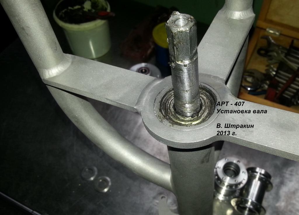

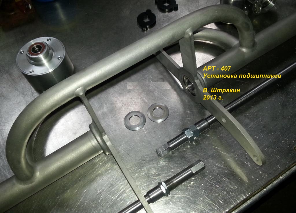

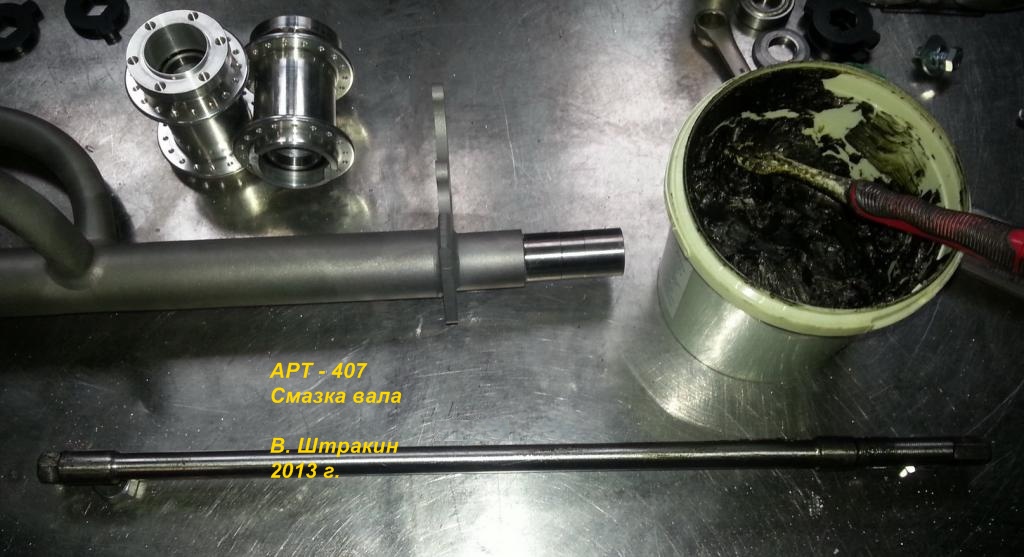

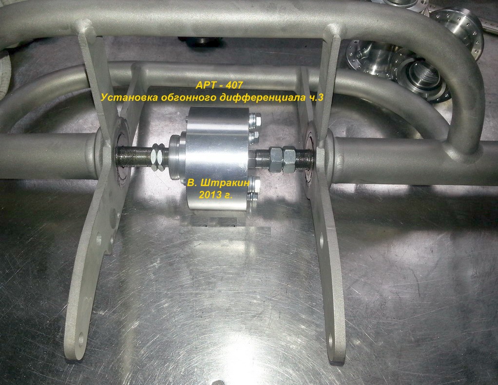

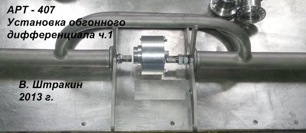

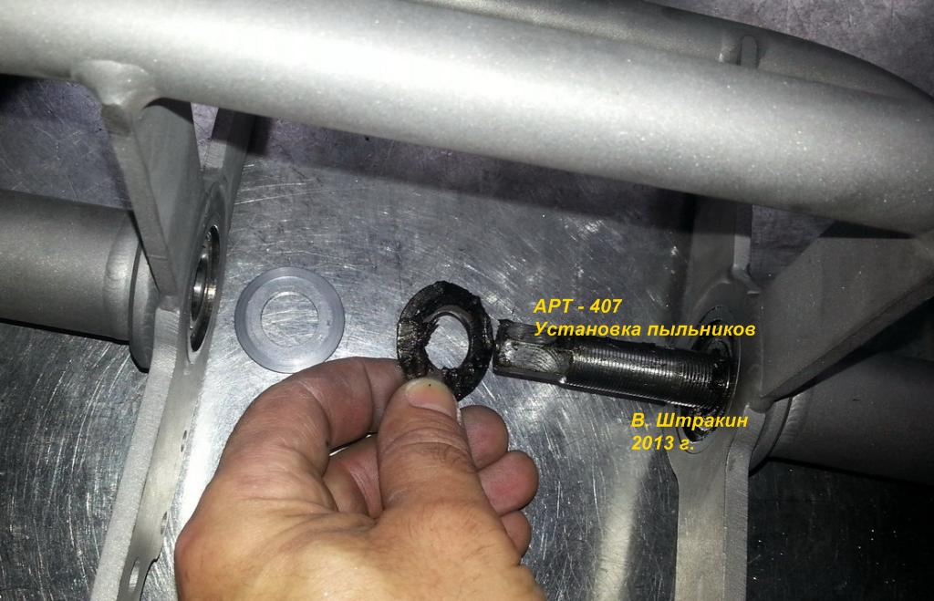

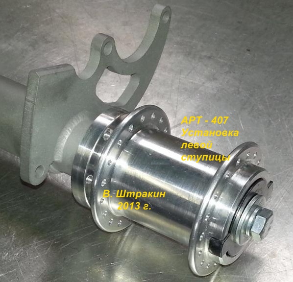

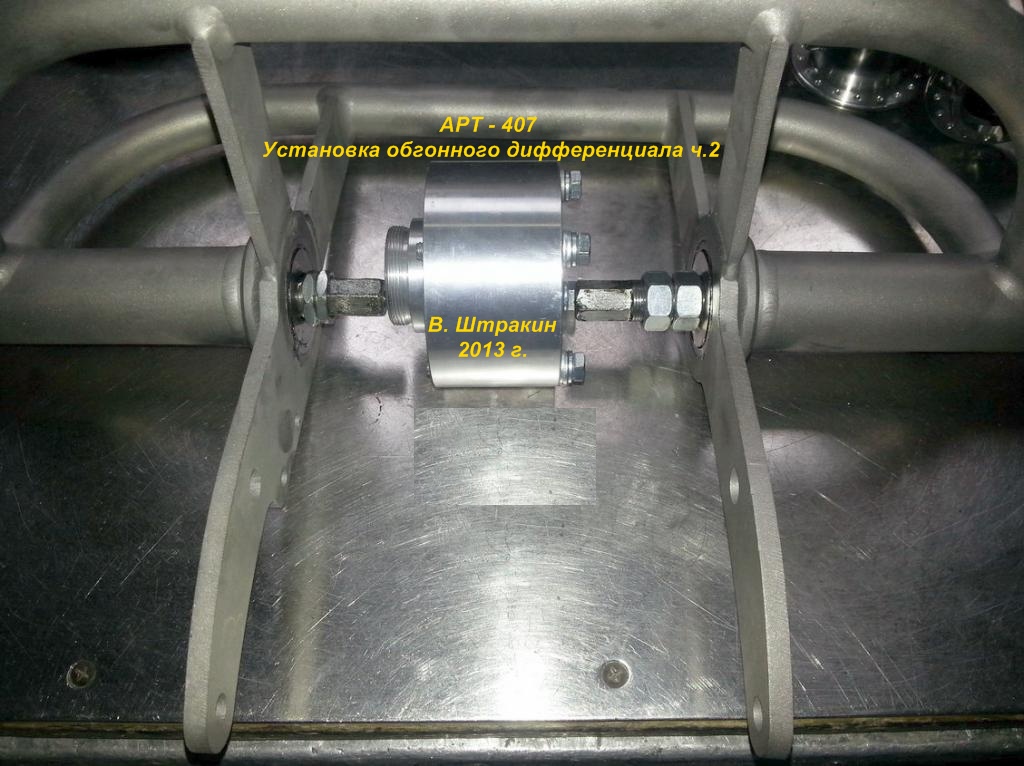

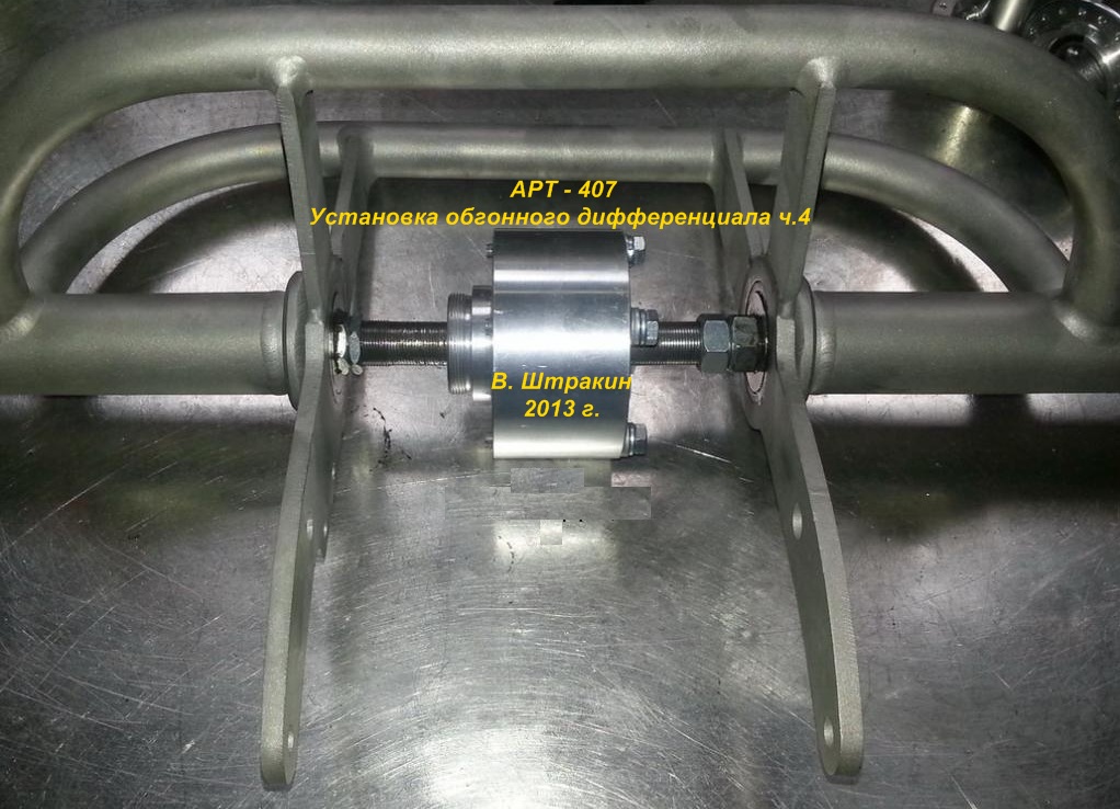

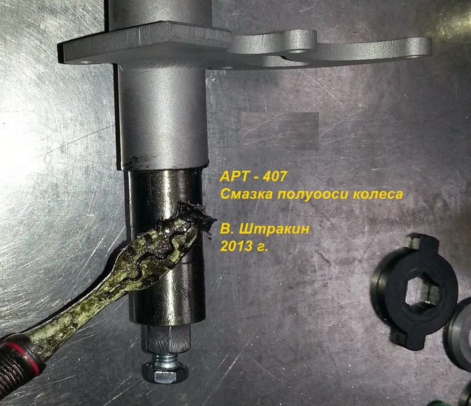

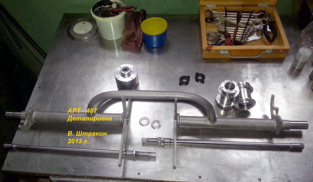

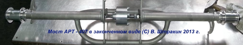

Готов фотоотчетик по сборке моста...
Очень надеюсь, что продолжение следует :pray:
В каком я восхищении от качества сварных швов... Завидую белой завистью....
 Заголовок сообщения: Re: Трайк "Облачко"
Номер сообщения:#92  Непрочитанное сообщениеДобавлено: Ср апр 24 2013 11:39
Сообщения: 1214
Откуда: ПерЬм
Благодарил (а): 28 раз.
Поблагодарили: 113 раз.
Имя: Эля
Ну так ШО?
Шо-Шо, во-первых, вчера-позавчера должны были закончить установку и крепление балансира усилий для задних тормозов (это дело затянулось из-за неполадок станка по финишной отделке рам).
Во-вторых, еще не было отчета по креплению подкосов :think:
Вчера уже дала по мозгам за неимоверное затягивание... авось, до конца недели проявятся... Видишь ли, для изготовителей это первая такого рода рама - очень боятся накосячить - поэтому предпочитают 7 раз отмерить и лишь потом по 1 см отрезать :mrgreen:
А я в восторге от швов кареточного и рулевого узлов - там ваще щедеврально :D , ибо много плавных изломов и соединений :violin: И, похоже, без косяков (судя по отчетам 3-х независимых экспертов).
2013 - 468 (в общем 1 157) км

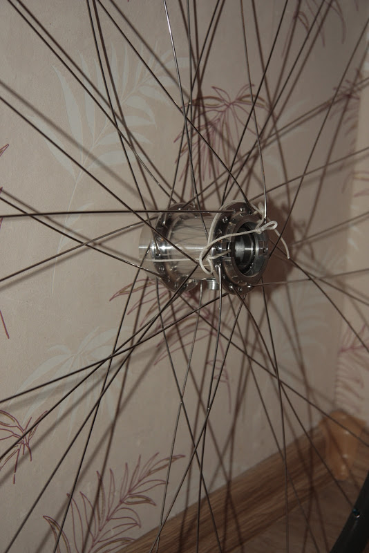

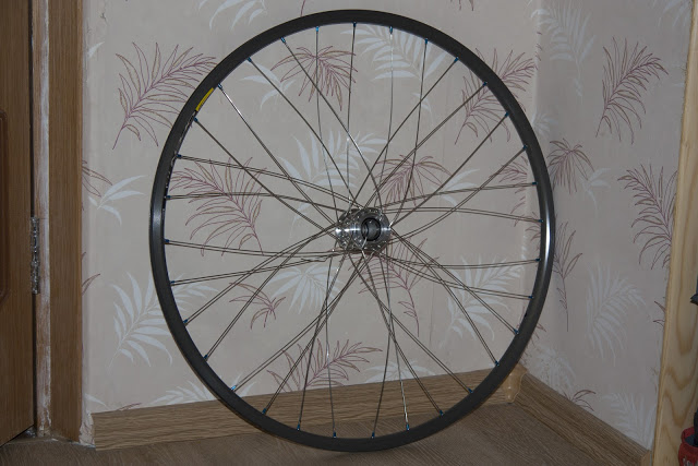

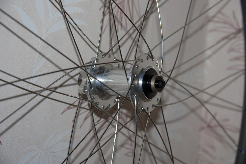

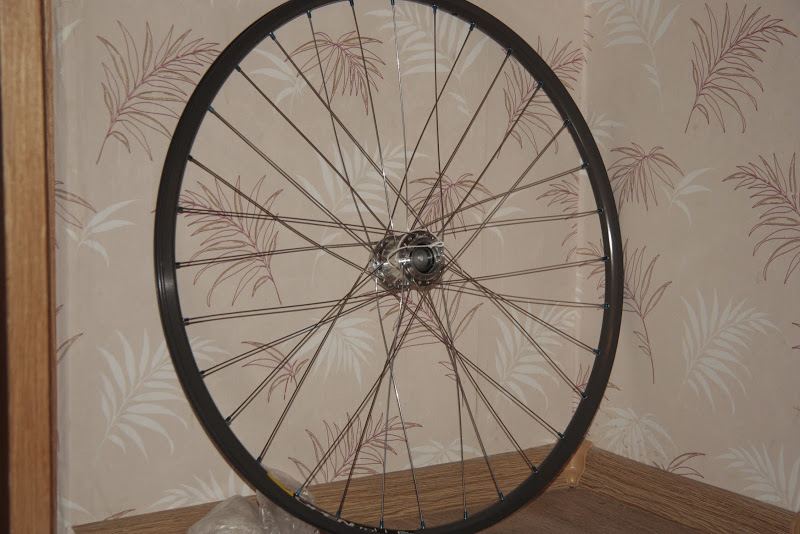

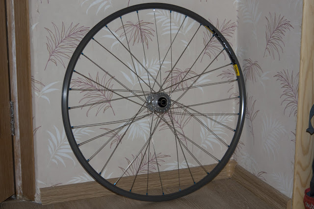

Пробовали собрать зонтики колёсиков.
Переднее получилось вот так (это еще ничего не протянуто):
Виден небольшой веер в стороны.
А это один задний зинтишко:
И на выточенных В. Штракиным ступице, скорее всего в силу увеличенной толщины фланцев, спицы выходят, сами видите, колесом каким :(
Сейчас думаем, если протянуть все, встанет на свои места или всё закончиться очень плачевно?
Или все-таки в месте посадки шляпки пришмякнуть каждую спицу поглубже? :think:
Что думаете?
Номер сообщения:#99  Непрочитанное сообщениеДобавлено: Чт июн 20 2013 17:35
Сообщения: 1214
Откуда: ПерЬм
Имя: Эля

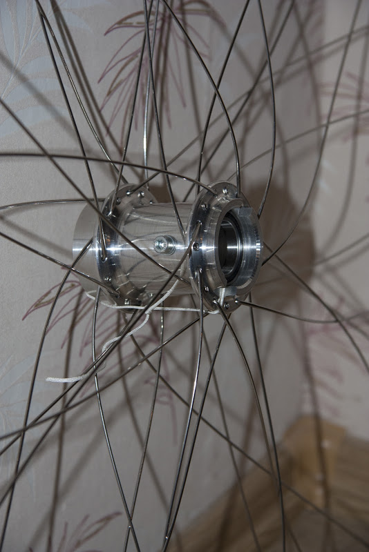

Разобрали колёсья, зинканули каждое отверствие, собрали по-новой и вот что получилось на выходе:
Осталось только протянуть.., а для этого нужна рама...
На раме все косяки устранены, жду, когда устранят косяк с мостом... Так, глядишь и лето пройдет мимо :(

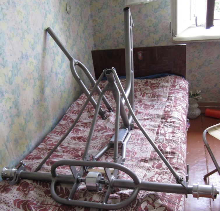

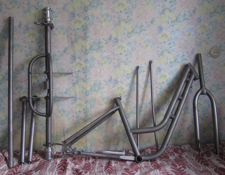

Наконец-то фреймсетик приехал домой :clap: :clap: :clap:
Извозчик 21-ого века выглядел так:
Содержимое пакетика:

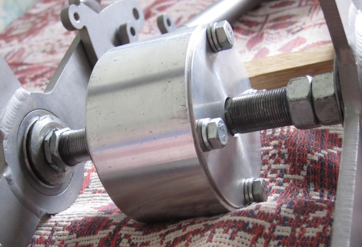

Предварительно соединение с мостом будет выглядеть так:
Однако начать сборку в настоящий момент невозможно по причине несовместимости дифференциала с барабаном кассеты:
При этом, сам дифф установлен задом наперед и подходит исключительно под 6-ти и 7-ми скоростные трещетки.
А у меня вся трансмиссия, включая саму кассету, заточена и закуплена под 9-ть или 10-ть задних звезд...
Барабаны этих двух систем (трещетки и кассетная) между собой разные, и, соответсвенно способ крепления к диффу должен быть разнным...
Проблема недружелюбия двух железок обнаружилась еще в конце апреля. Владимир Штракин, изготовлявший начинку моста сказал, что не быстро, но переделает...
В результате, с конца апреля Владимир на связь не выходит...
Соизволив отписаться только 1 июля лишь изготовителям рамы следующим текстом:
По их запросу предполагаю сделать доработку, но пока не приступил к изготовлению.
Так что не ориентируйтесь на меня отправляйте трайк
Вот такие печали...
Активно соображаю, кто бы смог "подружить" железки, пока лето не совсем закончилось...
