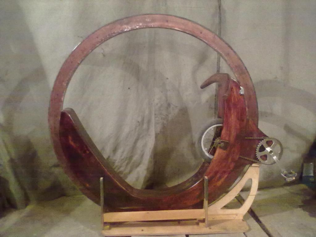

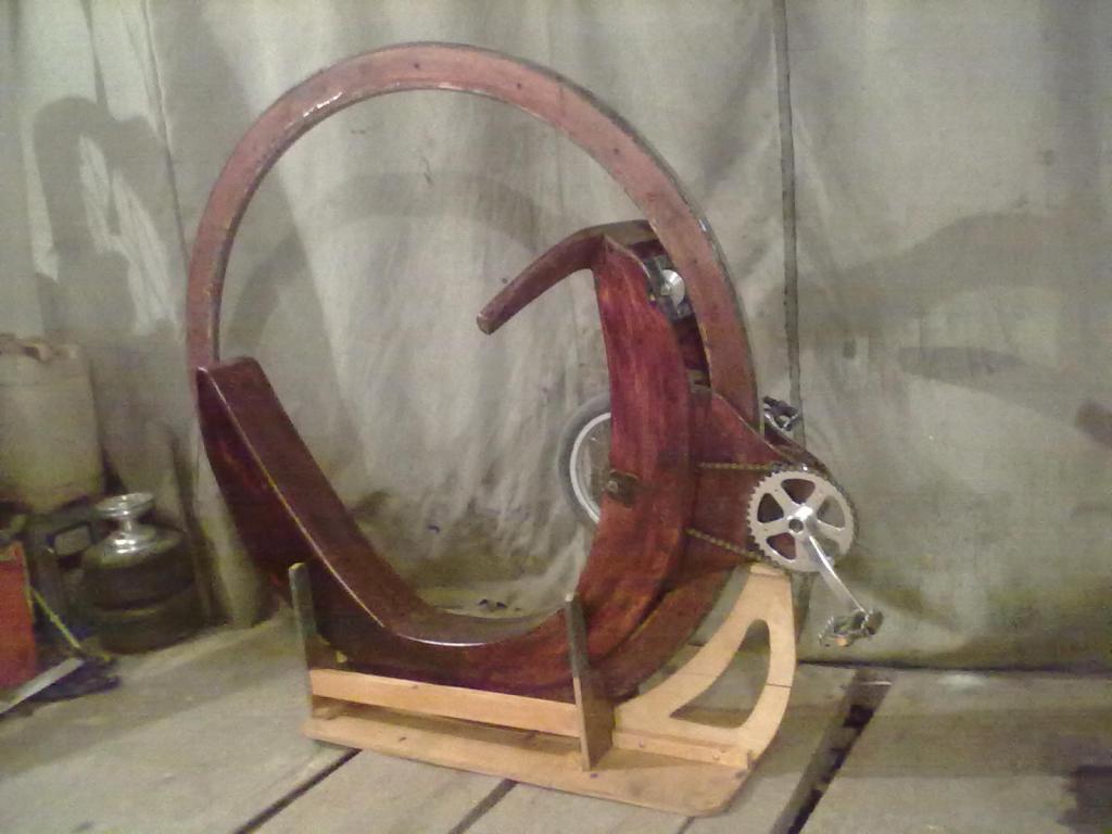

Сделал кильблок. Теперь работать с ним стало гораздо удобнее. не задумываешься куда его облокотить и нет опасности уронить. переделываю трансмиссию. После "чистовой" сборки вылезли мелкие "косяки", но он уже на ходу.
Регулировка натяжения цепи, завязана на регулировку прижатия фрикционного ролика к ведущему колесу. Регулировочные диапазоны получились не в ту сторону.

Проект близок к завершению. Осталось "подобрать сопли", все таки машинка больше выставочная, чем ездовая, поэтому и выглядеть должна соответственно.

Весит примерно 20...23 кг(пока не взвешивал). Внешний диаметр 1220 мм.
