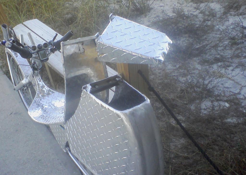

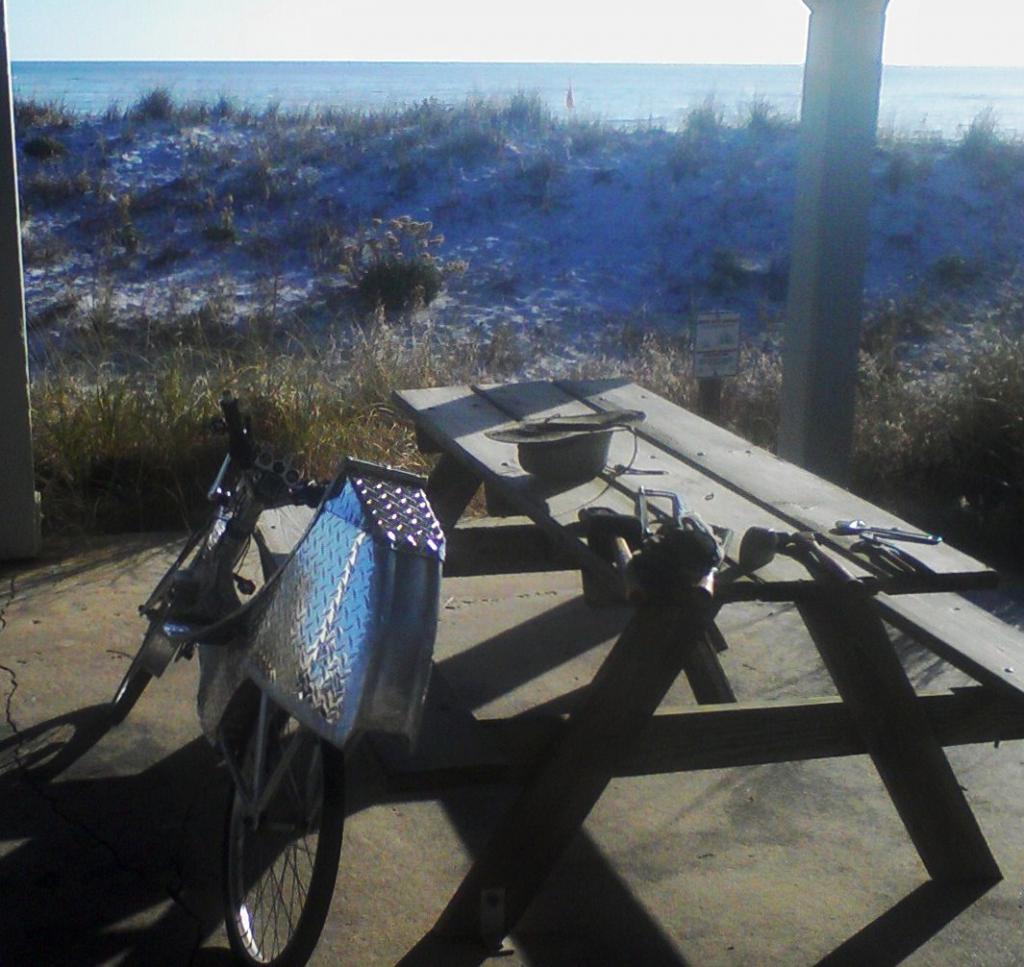

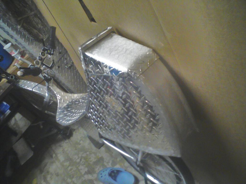

 Заголовок сообщения: Re: Чайка-5 из алюминия монокок
Номер сообщения:#86  Непрочитанное сообщениеДобавлено: Вт дек 04 2012 04:11
knyt писал(а):
Багажник притрется ,если рассмотреть где трение и подпилить наждачкой. В остальном мне нравится все,кроме передней вилки.Может я ошибаюсь но выглядит хлипкой.
Передняя вилка с "Магическим Треугольником Мазурчака"
За объяснением жми сюда>>> viewtopic.php?f=92&t=7032 :text-link:
Добавлено через 25 минут 49 секунд:
Детальный рaзказ с картинками каk,
делался аэро-багажник из алюминия
Комментарий к файлу: 2 декабря у нас прохладно +22 отдыхающих нету.
Я сделал последние удары молотком по крышке аэро-ящика (Aero-Box) и фото у Мексиканского Залива
Комментарий к файлу: Нашел забор в парке, прислонился, снял шапку (верхнюю крышку).
Вначале проекта "шапку" хотел устанавливать на рояльной петле.
После творческих измышлений нашел идею как от петли избавиться.
СЕКРЕТ = 4 зуба. Два на шапке и 2 на верхней части Аэро-Ящика
Комментарий к файлу: На следующий день = Понедельник,
мозги не работают, творчества нету.
Решил отдраить верхнюю крышку от декоративных ромбиков.
Что-бы создать ровную поверхность для наклейки светоотражающей пленки.

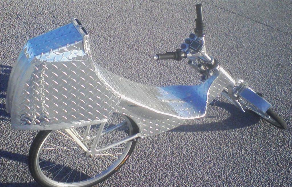

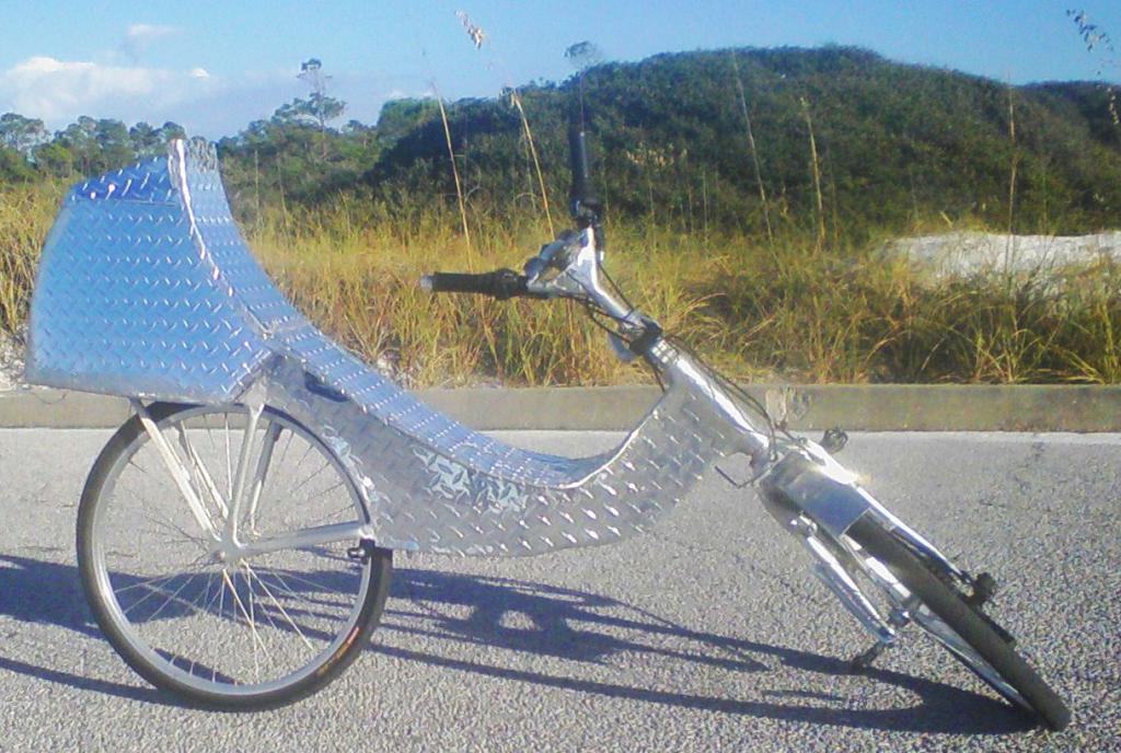

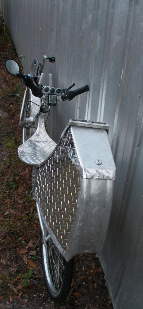

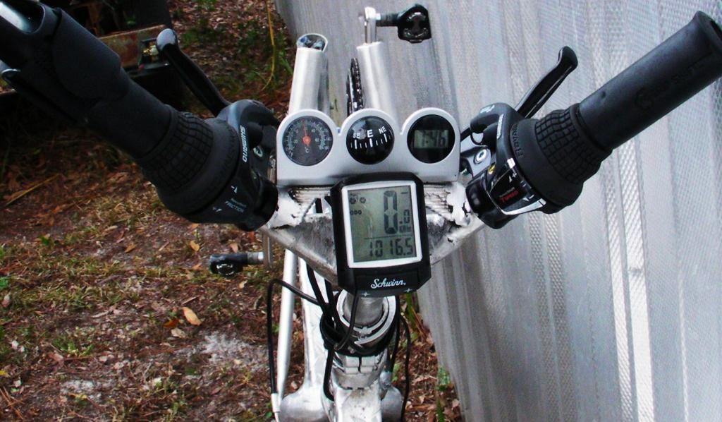

Вчера остановился возле магазина, меня догнал велосипедист.
Он задал вопрос; "А ЭТО электрический рекамбент? "
Я ему открыл задний Аэро-Бокс, показал пустое место внутри.
Хотя РЕБЯТИШКИ, Это ИДЕЯ заднее колесо FWD сделать с мотором ???
Комментарий к файлу: Километраж на 7 Декабря 2012 года =1016 км
Комментарий к файлу: Аэро багажник закончен и закрыт на замок.
Осталось наклеить светоотражающие полоски.
За это сообщение автора Sofabike поблагодарил: O-Witte (Сб дек 08 2012 14:56)

я был просто в панике истратил на аппарат более 1000 долларов А ШВЫ Г....но
или каке-то "плевки жевательной резинки" на металле
Поработал шлифовальной машинкой. После обдирки выглядят нормально.
Всеравно катался вначале с опаской и только по парку.
Всю жизнь я варил только по стали с 15 летнего возраста.
На стали такие плевки не проходят, за исключением (прихватки).
Думаю в чем секрет крепкости этих "плевков" на алюминии ?
Защитная среда аргона ?
Что спецы скажут? Кто варит алюмин хотя-бы раз в неделю
