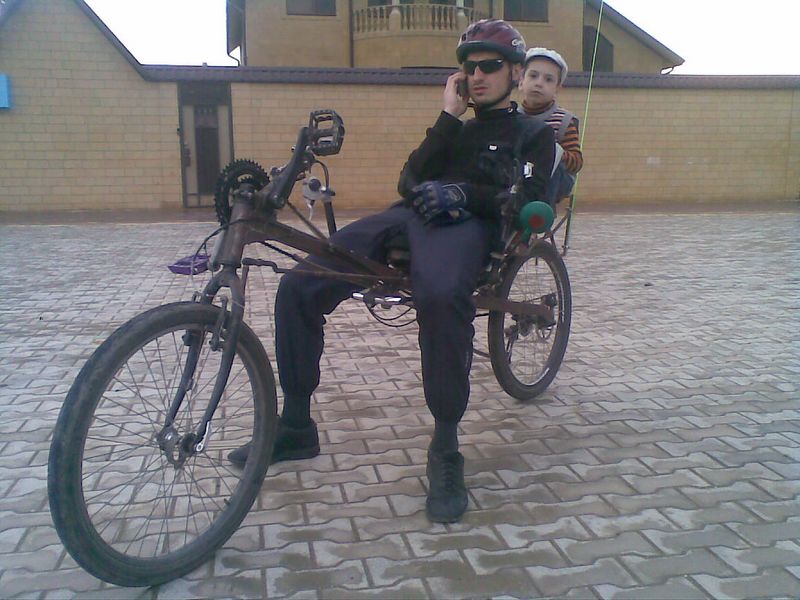

250 гривен это в рублях выходит около 1000...А с доставкой сколько обойдется, и возможен ли пересыл???? Возможна ли установка на лигерады типа моего, где подушка должна быть в форме треугольника???http://velomobile.org/forum/download/file.php?id=10582&mode=view
 Заголовок сообщения: Re: Комплект: Сидение+задний полуобтекатель по типу "Кометы"
Номер сообщения:#83  Непрочитанное сообщениеДобавлено: Пн авг 15 2011 19:28
ascet, возможна установка или нет это вам виднее. Завтра покажу фото, как я в этот раз установил сидение. Там на самом деле много вариантов. Ещё придётся снять видео, чтобы продемонстрировать гибкий подголовник. Это нужно, чтобы вибрация не передавалась на голову.

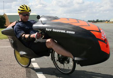

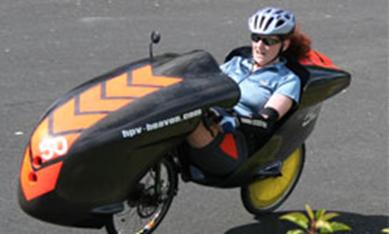

Алексей - делай и не слушай болтунов, такие конструкции работают
взято тут http://www.geoffbirddesign.co.uk/hpv/t7bike.htm
Modulator, реально займись аэродинамикой, книжку почитай...

Сообщения: 677
