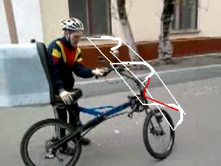

Ну что... Поставил скоростемер и оторопел... Я, конечно, думал, что лигерад будет упрям,
но не насТолька же! :shock: Это просто БАРАН, упрямый БАРАН, ну прям, как на моём
аватаре :roll: ... Надо перебить ему шильдик и вместо "AV-57" написать "Baran", а то он,
с такой отвратительной физикой движения, просто не достоин такого имени :roll: ...
В общем, установившаяся скорость на ровной дороге: 31-32км/ч. Дальше СТЕНА!
И если предыдущие конструкции хоть как-то могли пробивать эту стену, то этот упирается
КАПИТАЛЬНО!
Даже подгору, где удавалось на голом веле раскручиваться 45+ этот
Баран-57 едва выжимает 35 :roll: ... На затяжном 2% подъёме, еле тянет 20км/ч, когда даже
тяжеленный AV-2010 там спокойно шёл 27км/ч. На 7% подъёме плетётся 10...12км/ч, когда там можно
ехать 15+ :roll: ... А на равнине, повторю, 32 :lol: :lol: :lol: Ну это уже совсем не смешно, лучше уж
это была какая-нибудь другая цифра, скажем 27, а тут опять 32... Это прям как в том мультике, где
розовую пантеру постоянно приследует тучка и он обращается к психиатру :roll:
В общем, если устроить "хит-парад конструкций", то получается следующее:
Первое место, лигерад АВ-55 с убранными руками: очень легко разгонялся за 40
в городском режиме с каждого перекрёстка снова и снова.
На втором месте велосипед АВ-2010.
И лишь на третьем, получается, АВ-57 :roll:
Попробую проехаться в велоодежде, но это мало, что даст: БАРАН он и есть БАРАН. :evil:

Передний обтекатель может сильно улучшить ситуацию в твоём случае. Его можно сделать из 2-х плоских листов, согнутых дугой и скреплённых в торец. Сделать хоть на скотче и увидишь эффект. У тебя такое расположение педалей, что сделать такой обтекатель легко. Сейчас нарисую примерно.
Но тебе уже должно быть понятно, что нужно стремиться к уменьшению лобовой площади, для этого лигерады и делают ЛЕЖАЧИМИ.
P.S> Карина подсказала название для этого проекта - "Сизиф" (сизифов труд)
 Заголовок сообщения: Re: Скоростной туристический лигерад "AV-57"
Номер сообщения:#90  Непрочитанное сообщениеДобавлено: Ср май 11 2011 21:59
Сообщения: 13781
Да, Алексей, я тут стобой полностью согласен!
Если на АВ-57, проблему ног можно несколько разрешить, установив на икры плавники,
а бёдра находятся более-менее горизонтально, то тут на первое место выходит проблема
широкой и плоской груди с выступающими плечами и торчащими руками. Создаётся сильная
волна воздуха в передней части и хвостовой обтекатель просто не работает!!!
Причём не помогает даже полное вытягивание рук параллельно земле и сведение их клином:
воздух всё равно забивается в области плеч и головы. Какие толька посадки не перепробовал:
и вытягивал руки клином, и расставлял в стиле "супермен"... Не помогло даже полностью убрать их
в мидель!!! Последнее, между прочим, просто открыло лигераду Ав-55 второе дыхание, но
там другая ситуация: там посадка лежачая и руки гармонично встают, подпирая воздух перед
бёдрами и разрежая перед грудью, что даёт очень ощутимый эффект и прибавку к скорости.
А в сидячей посадке это НЕ РАБОТАЕТ!
В общем, нужен действительно передний обтекатель, но толька не щиток, а ОБЪЁМНОЕ ПРОДОЛЖЕНИЕ
ТЕЛА, безо всяких дыр! Но я немогу пока ничего придумать: такой обтекатель вступает конфликт с
рулевым управлением и коленями.

Всё. Тему можно переносить в "Готовые конструкции". Больше работ по этому лигераду
проводить не буду: он останется КАК ЕСТЬ на сей момент. И будет использоваться для
неспешных прогулок по паркам. Не более того. Этот лигерад оказался очень хорош, как "АВ-57",
но не как скоростная машина для города и дальних поездок.
Обзор хороший, езда с подвеской очень приятна, сидеть удобно. За это большое спасибо
разработчикам. :)
Но на этом все достоинства заканчиваются: скорость он не набирает. Вообще ни какую, ни где
и никогда. А без обтекателя и того меньше будет. Точка. Плохая развесовка для крутых подъёмов.
Худшая управляемость, в сравнении с АВ-55. В общем, эта машина для ПРОГУЛОК и тротуаров.
Этот лигерад я оставлю и начну модернизацию АВ-55: он и на сей момент, в спецпосадке, намного
быстрее разгоняется и ездит. И крейсерскую скорость держать намного легче, чем на шоссере.
Но, что обидно, придётся распрощаться с подвеской :roll: :roll: :roll: ...
И я думаю полностью переделать и доработать ему обтекатель, заменив весь пластик на высококачественный, изменив размеры и добавив подвижную секцию.
Сделаю сидение удобнее, чтобы не съезжать, подкорректирую посадку и, возможно, покрою вентизитом.
Добавлю небольшой обтекатель вперёд, для раздвигания потоков перед ногами.
После этого, АВ-55 получит индекс "с" (скоростной) и это уже будет совсем другая тема... :roll:

бреветов. А то на этой инвалидке я потрачу просто огромное количество времени и немыслимое
количество сил впустую на дистанции. Это машина для ПРОГУЛОК.
Вот ты сейчас обижаешь конструктора этой, как ты говоришь "инвалидки", вместо того, чтобы думать головой ДО покупки аппарата. Задай себе вопрос - захочет ли еще кто-нибудь продать тебе аппарат и что он потом от тебя получит?
