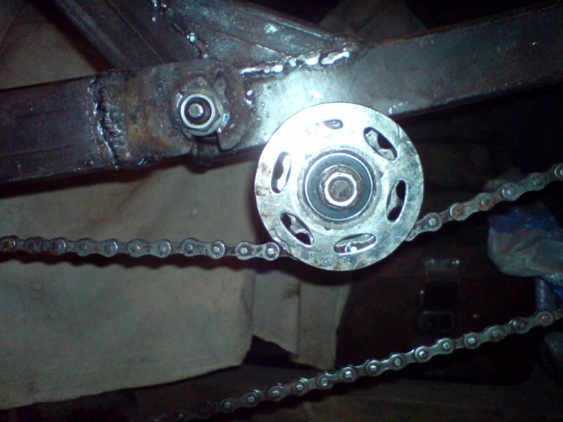

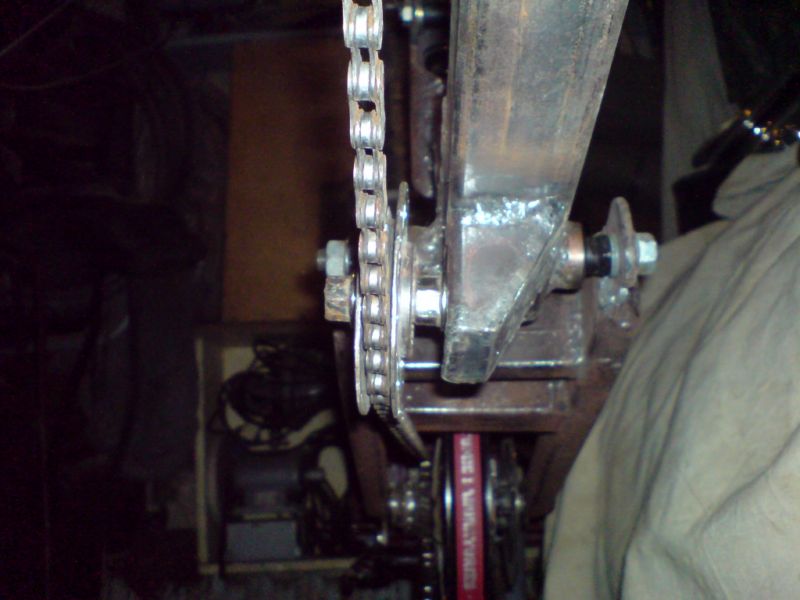

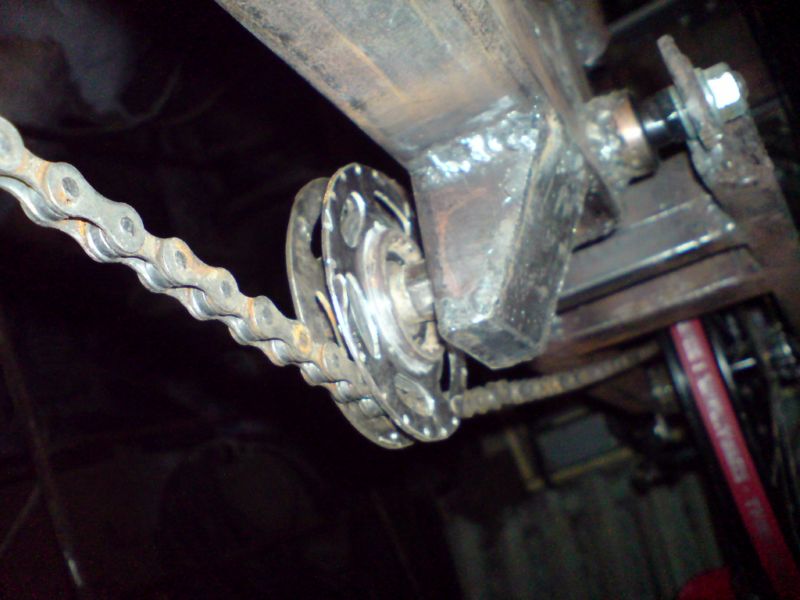

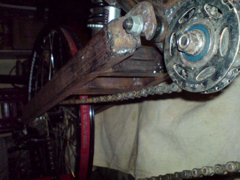

Салам всем. Продолжаем строить...:)

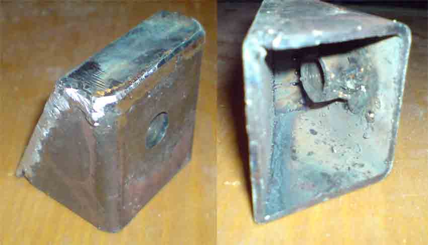

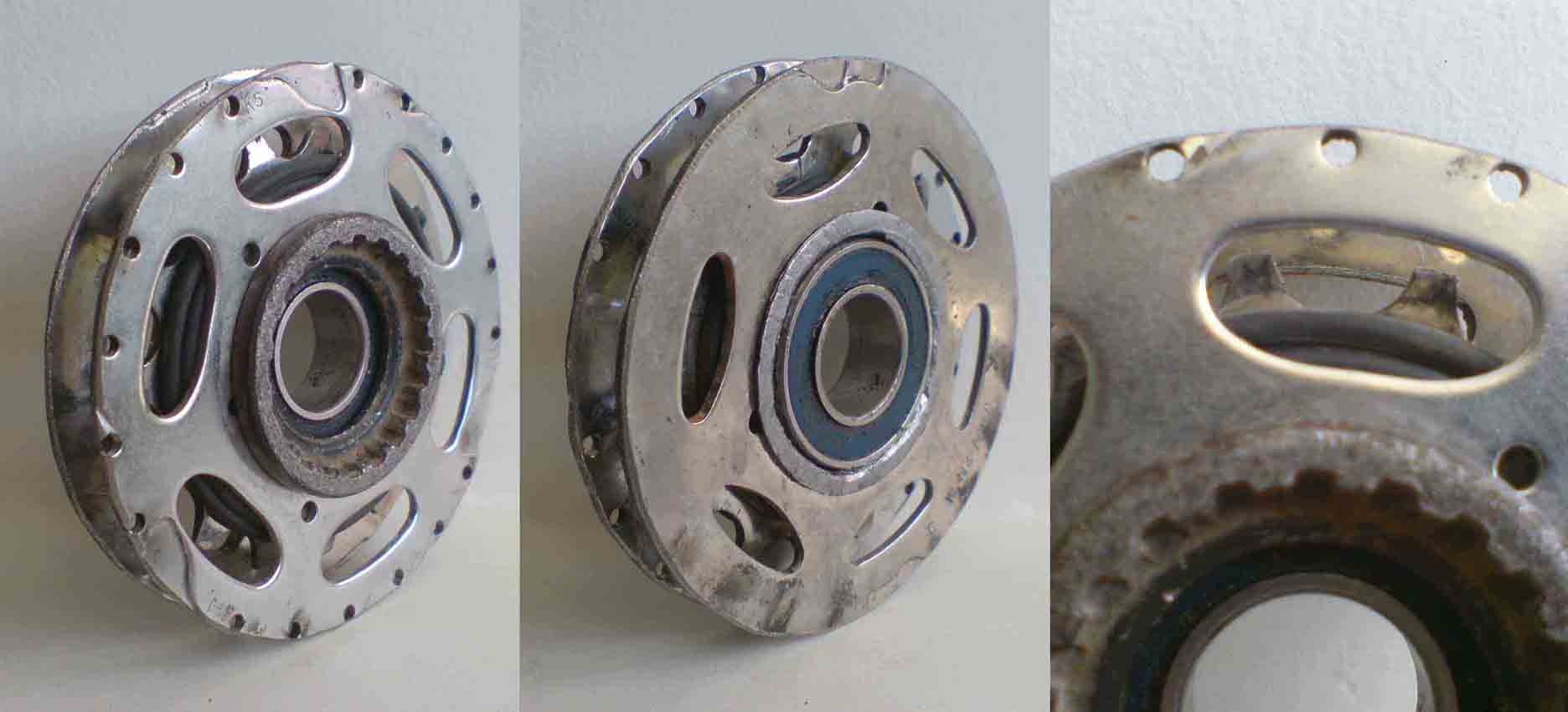

Отжимной ролик готов... По рецепту Кузмича взял часть от каретки на пром.подшипнике, одел звезды с проставками и завальцевал...На проставки, между звездами одел пару резинок круглого сечения чтобы цепь ложилась мягко и радовала слух приятным шуршанием.:):):) Rolik.jpg
Взял ось, отрезал резьбовую часть закрутил,роль распорных втулок съиграли гайки.....Ролик сидит крепко, вращение мягкое ....
Одел цепь и покрутил педали......ОООООООО........... первое вращение колеса от момента чертежа......что может более радовать глаз и сердце:):).... DSC00018f.jpg

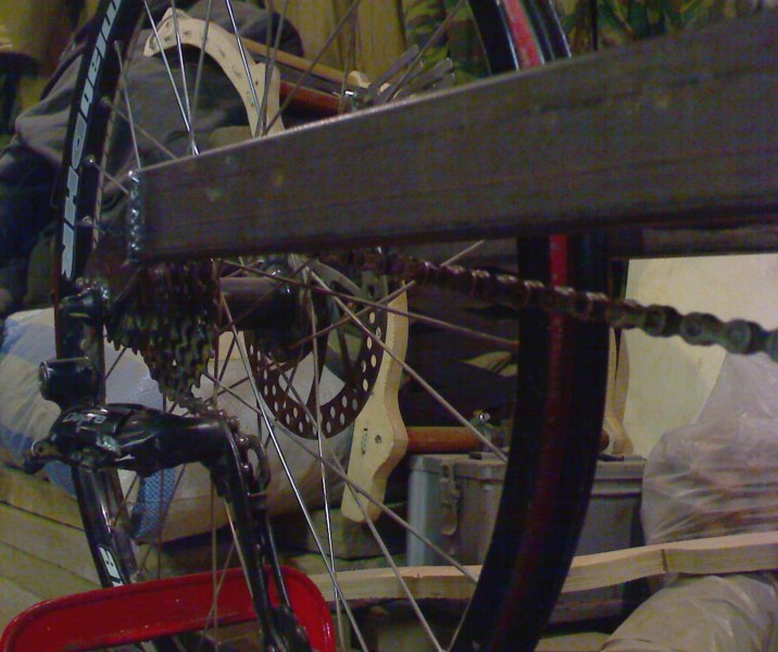

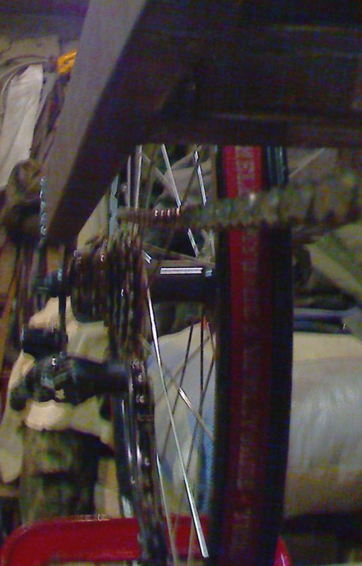

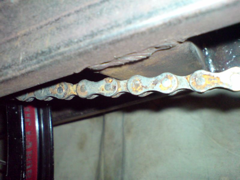

но жизнь жестокая штука-полезли косяки.., а именно-ролик расположен под углом если смотреть сверху и если смотреть спереди лигерада, DSC00020е.jpg
.....но не смотря на это ролик все таки хорош)))))
Каков же выход..их два 1)отрезать крепление и увеличить 2)Изготовить новый ролик большего диаметра
Нижняя ветка цепи висит как сопля и места для руля вообще не осталось, эту часть цепи скорее всего продену в трубку ...
Вот пока и все....Пишите, какой на Ваш взгляд способ изменения косяка более предпочтителен???????ЖДУ

я бы изменил поперечину маятника, нежели ставил отжимной ролик большего диаметра
дело в том, что чем дальше ты удаляешь цепь от оси маятника, тем больше будут силы, стремящиеся разогнуть маятник, и компенсируются они моментом инерции или нет - неизвестно. может развиться раскачка

Так так так,....Дело в том, что кассета на колесе стоит сборная, из разных звезд и самая большая,не такая уж и большая....а если понадобиться туда ставить кассету побольше, тогда как
Ты имеешь ввиду переварить поперечину, или как ранее говорил мне просто вырезать некоторую его часть ,которая мешает оси...
 Заголовок сообщения: Re: СООРУЖЕНИЕ САМОВАРА
Номер сообщения:#86  Непрочитанное сообщениеДобавлено: Сб июл 31 2010 13:51
Кстати, Ascet, я тебе еще одну штуку скажу - ты офигеешь... Открути пружину с амортизатора, поставь аморт на раму и продави заднюю подвеску до полного сжатия амортизатора - столько нового узнаешь! Посмотри, насколько цепь будет задевать за маятник...
Я бы на твоем месте переварил дропауты. так как поперечину довольно сложно "подвинуть".
Хотя., зависит от степени задевания цепью поперечины... Проверь для начала... Может и выреза хватит.

хорошо:))))))) попробую.....если это так, то это будет уже третий раз , когда насилую дропы
С другой стороны это и хорошо- процесс сварки на этапе создания маятника давался мне намного сложнее нежели сейчас
Как говориться ,......все что не происходит-все к лучшему
Номер сообщения:#88  Непрочитанное сообщениеДобавлено: Сб июл 31 2010 14:11
Кстати, есть еще вариант - надрезать оба пера маятника снизу, сразу за поперечиной, согнуть их, сварить и усилить накладкой
но этот вариант зависит от длины перьев
можно надрезать сверху и согнуть перья, и потом наварить накладку, так даже лучше будет, но нужен стапель

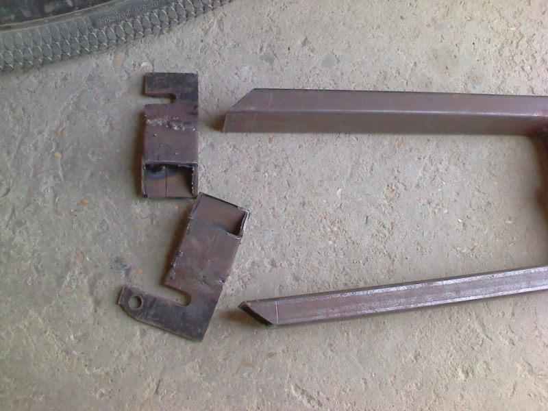

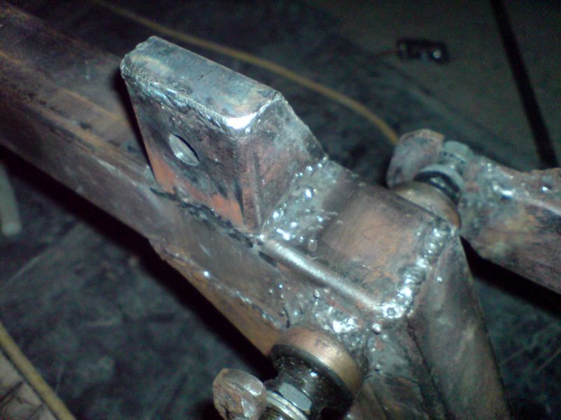

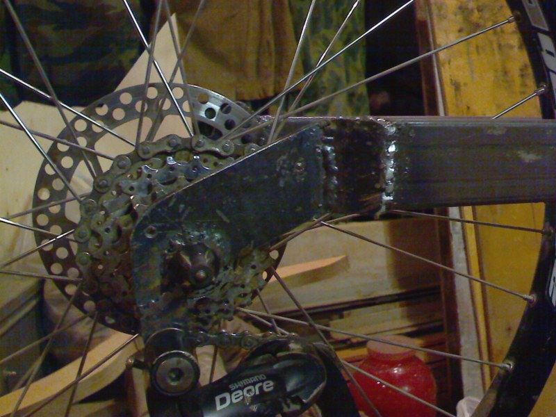

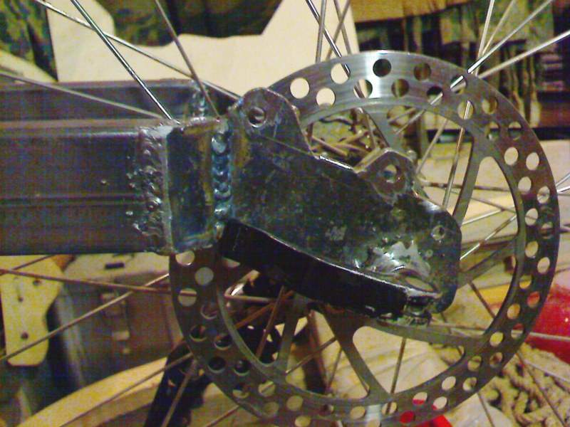

Салам, Продолжаем,
Теперь с цепью вроде все чики-пуки, Заодно и сразу на левом дропе сделал ушки для тормоза.Но по-ходу поспешил....
Теперь буду делать руль.
Добавлено через 3 минуты 44 секунды:
Кстати, теперь с сомнениями в качестве сварки поконченно....
Думал что в процессе езды первое место которое обломится-это дропы, а теперь так не думаю
Все что ни происходит-----к лучшему (почти), верно сказанно
Номер сообщения:#93  Непрочитанное сообщениеДобавлено: Вт авг 24 2010 10:55
О, какие красивые швы! Наверняка прочные.
Это ты ручной сваркой так клал?

Да Олег, аппарат сварки тот же, только руки теперь из нужного места выросли....
