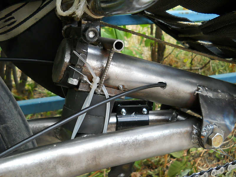

После перекладки тросиков рубашки можно было укоротить, что я и сделал. Тросик для заднего переключателя теперь 2 метра, тросик тормоза - 1,95 метра. Можно обойтись без дефицитных тросов (хотя у себя при раскопках обнаружил пару тросов длиной аж 2,3 метра, но это так, про запас, на более длинные проекты останется).

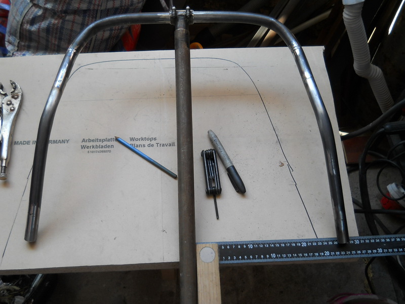

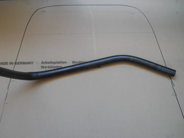

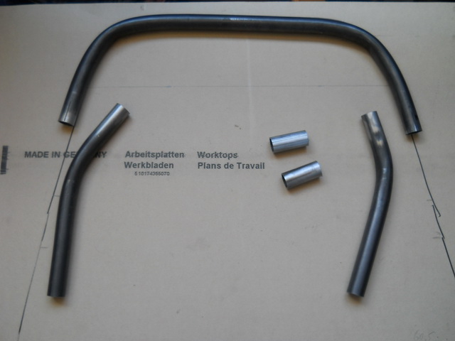

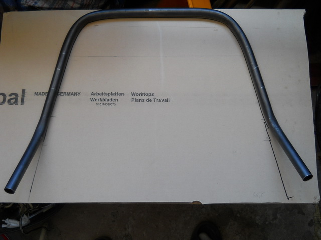

Изменил форму руля, перенеся, так сказать, изгиб в другое место, попутно сузил руль с 61,5 см до 56,5 см (по центрам торцов ручек руля):

А как ты гнул руль? Что о я пропустил это. Может покупной? Сейчас и я задумался над этим. Прямо угольный делать не хочется.
 Заголовок сообщения: Re: "Самурай"
Номер сообщения:#85  Непрочитанное сообщениеДобавлено: Пн июн 13 2011 18:40

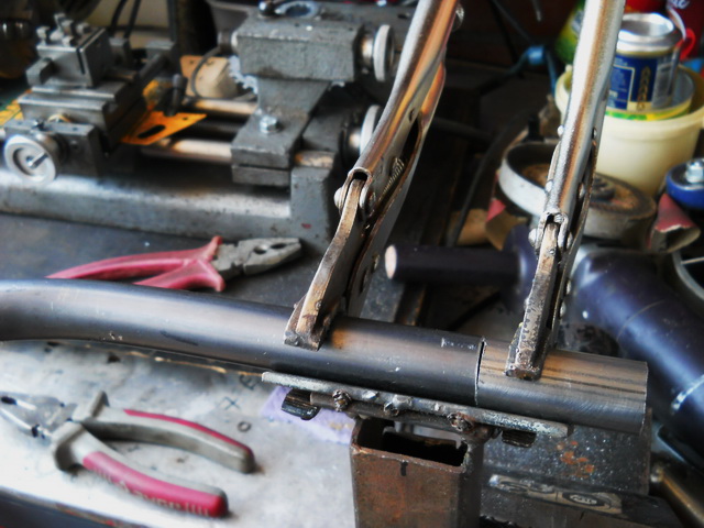

Гнул руль на самом простом трубогибе - сантехническом, что повторять не стоит, пожалуй - это неудобно, да и трубки все-таки плющатся..
Номер сообщения:#86  Непрочитанное сообщениеДобавлено: Пн июн 13 2011 19:00
Спасибо, понял.
Номер сообщения:#87  Непрочитанное сообщениеДобавлено: Пн июн 13 2011 19:05
Можно плотно набить трубки мелким-мелким (фракция 0,1-0,3 мм) песком и тогда можно будет гнуть и на простом трубогибе.
Трубы руля здесь - 22х1,5 мм.

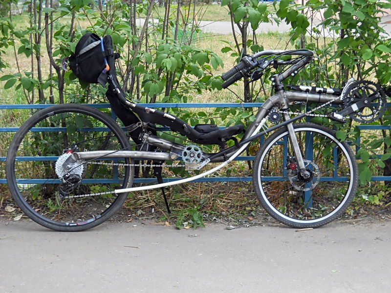

Сегодня состоялся первый пробный выезд "Самурая", покатался немного на стоянке перед супермаркетом. О, на ходу это не лигерад, это просто сказка!

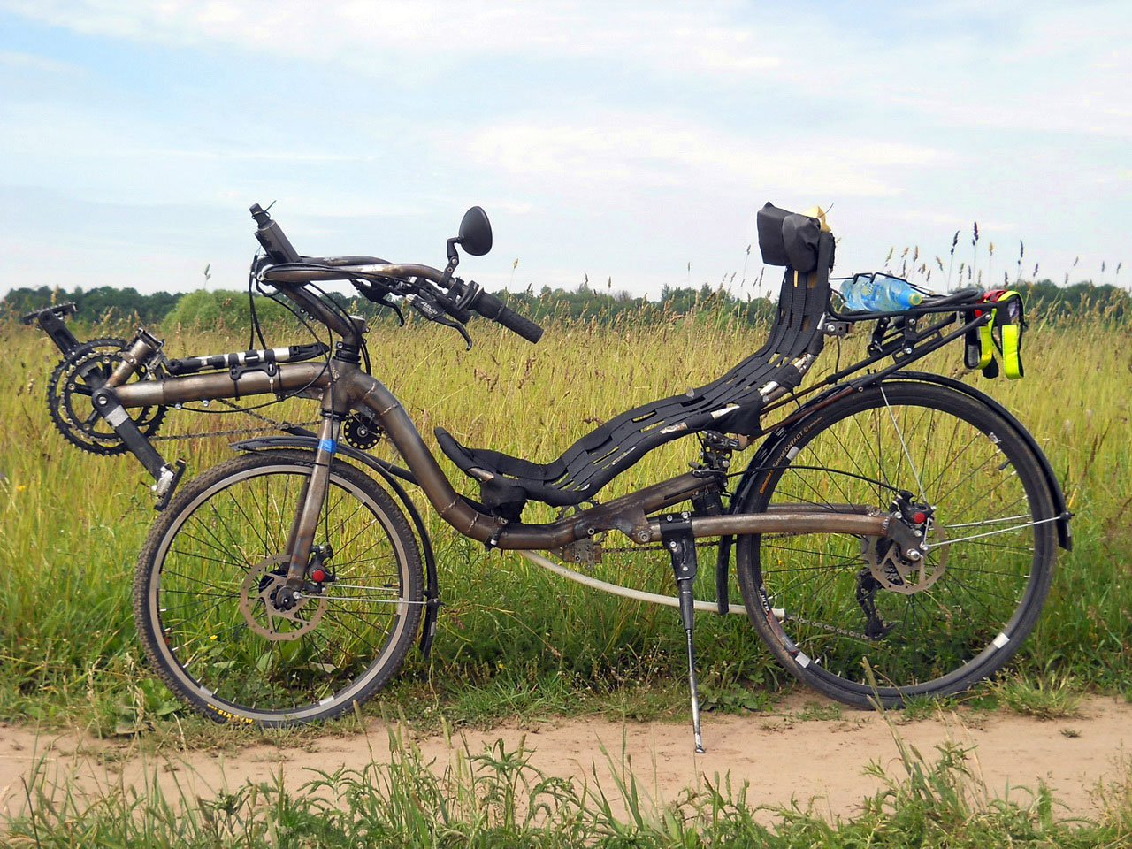

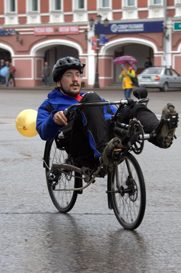

Вечером прокатился на "Самурае" еще 35-40 км, доведя дневной пробег до 70-75 км. На этот раз ехал один и в полную силу. Ощутил тот пьянящий восторг, который периодически приходил ко мне в больших путешествиях, когда раскатишься: едешь-едешь с хорошей скоростью, силы еще есть, а ты все едешь и едешь и только километровые столбы мимо проносятся. Спуск-подъем, все такое...
После утренней покатушки немного добавил себе комффорта, приклеив еще одну резинку для амортизации заднего колеса. Задняя подвеска стала походить на подвеску... Комфорта добавилось. Вообще, на хорошей дороге, на гладком асфальте подвеска нафиг не нужна! Но это на хорошей дороге, длина которой на одном километре обычной русской дороги - не более 100 метров... В общем, мелкие трещины проходятся без проблем, но на ходу сразу довольно трудно определить глубину будущей ямки, и бывает, что две с виду одинаковые трещины проходятся с разным "БУМ!". Переднее колесико с резиной 37х451 мм все-таки довольно хорошо "глотает" неровности. Возможно, что в этом помогает и стальная довольно легкая вилка - пружинит, в смысле. Но все-равно, иногда так "бамкнет", отозвавшись звоном по всей раме, что становится просто жалко и колеса, и раму, и себя. Именно для "наших" дорог с их непредсказуемым "узором" трещин на поверхности небольшая подвеска переднего колеса все-таки не повредит. По-крайней мере, для марафонов и туризма. Как Нестюрин проехал 1000 км до Тотьмы в 2009 году, я просто не представляю... Без подвески вообще... На 20" колесах...
С одной резинкой в подвеске заднего колеса на раму передаются вибрации от дороги - они хорошо слышны по звуку. С двумя резинками звук пропадает, появляется некоторая амортизация в заднем колесе -уже можно не объезжать каждую трещинку. Раскачки сильной нет - после проезда неровности следует, как мне кажется, чисто по ощущениям, еще пара утихающих раскачек в 15-20% и 4-5% от первоначальной, вызванной прыжком заднего колеса по неровности. В принципе, вполне нормально.
Угол рулевой примерно 75 градусов, трейл - примерно 45 мм (застра померяю точнее). Есть ощущение, что трейла маловато. Без рук лигерад едет от силы пару секунд. Передняя покрышка очень сильно гудит.
Сиденье, м-м-м... непонятно. Где-то что-то не так, а что. пока не ясно. Возможно, я просто привык к толстой сидушке второй "Пантеры" и отвык от ленточных сидушек. Вообще, ощущения жестокие. Вот фото спины после покатушки, может вы что-то поймете:

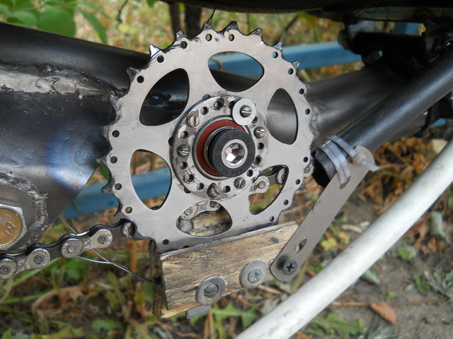

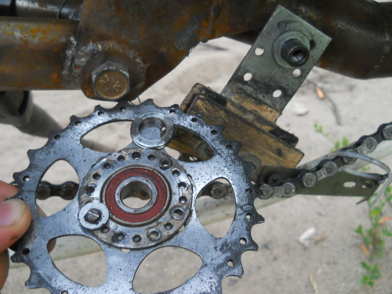

три раза на особо крупных неровностях спадала цепь с ролика, исправил перестановкой дистанционных шайб, регулирующих смещение плоскости звезды к или от рамы. Звезда отжимного ролика теперь на 26 зубьев. Кстати, вот внешний вид экспресс защиты цепи: :)

Кстати я на "Колумбе" тоже использовал точно такую же белую трубку для ненагруженной ветви цепи. Но к концу трубки приделал кусок резинового шланга, чтобы не тарахтело. И реально помогает!
Нда Олег, а отчетик то не полный...
Для полного отчета по сиденью фото должно захватывать задницу ягодичную мышцу :mrgreen:

блин......аппаратик очень понравился, сказка просто, хочу такой же , последнее фото ...... :pray: :pray: :pray: :pray: Давай качество лучше однако :) :)
Если еще и в черную термоусадку затянуть, то будет нормально...

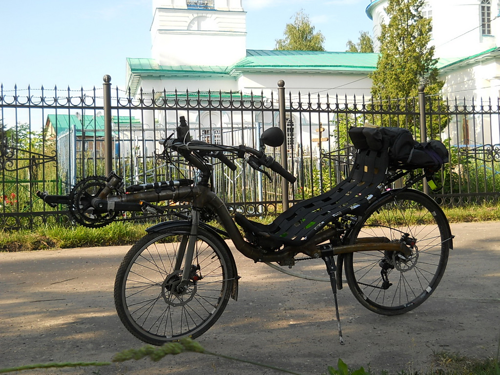

Перед Угличем изменил форму сиденья, заузив и подняв ее переднюю часть, увеличив немного поясничный упор и поколдовав с формой верхней части сиденья. На этот раз. вроде, "попал". Осталось только доделать подголовник, а третий раз уже переделываю - с каждым разом, правда, все лучше.
Пробег до Углича на аппарате был 84 км. По Угличу - 75 км до деревни и обратно в неспешном темпе + 16.7 км в гонке-критериуме. В гонке-критериуме моя средняя скорость была 24,2 км/ч.
Обидевшись на то, что на гонке я не произвел ни на кого никакого впечатления (а как же - скорость и все такое), я решил начать тренировки. Рассчитал, что для того. чтобы пройти 200 км, скажем, за 8 часов 20 минут, нужно держать среднюю скорость 24 км/ч.
    21.06 прошел вечером 17,9 км со средней скоростью 18,2 км/ч. Ехалось тяжело. "Максималка" - 36 км/ч на небольшом спуске.
    22.06 прошел вечером 37 км уже со средней скоростью 24 км/ч. Ехалось на-амного легче. "Максималка" - 43 км/ч на небольшом спуске.
Трейл аппарата, кажется, нужно увеличивать, так как на скоростях выше 30-35 км/ч руль совсем "ватный", что довольно некомфортно и опасно. Вообще, у аппарата есть перспективы в плане покорения скорости, так как от того же Solo на спуске без педалирования я укатываюсь вперед.

До поездки увеличил на 15 мм трейл. Аппарат стал на большой скорости - 40-50 км/ч - идет намного стабильнее. Трейл сейчас около 60-70 мм, угол рулевой - 75 градусов. На хорошей дороге передняя подвеска не нужна, но на редких особо "удачных" глубоких ямах, куда влетаешь из-за плохого обзора ям (из-за низкой посадки) подвеска начинает очень хотеться...
Промежуточный "ролик" из звезды от вибрации "разобрался": потерялось 5 болтиков из 6-ти. Доехал оставшиеся 18 км, заменив болтики на простые пластиковые стяжки.

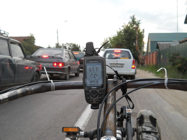

До 61 километра средняя скорость был 23,2 км/ч.
