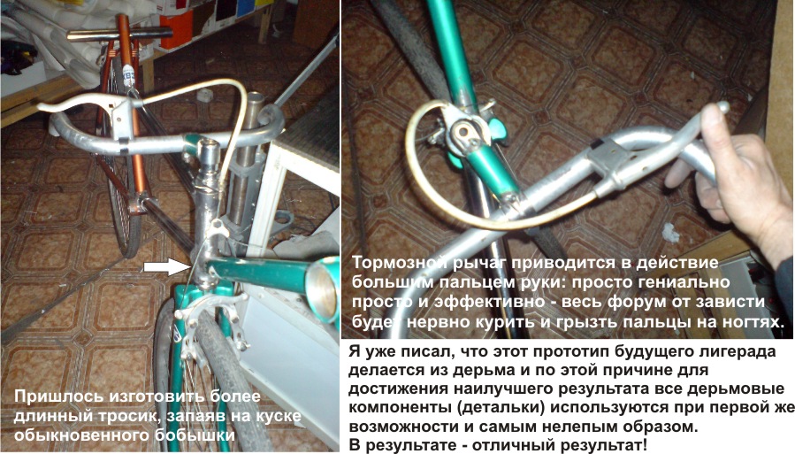

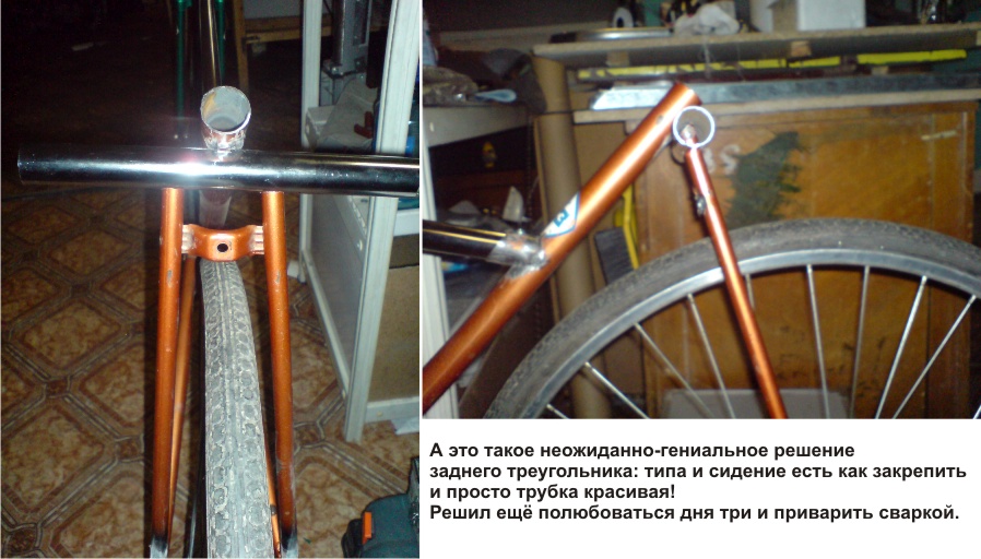

Продолжаю делать лисапед. Выкладываю фото: они красноречивей слов :wink:

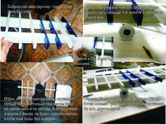

Вчера проверил на практике идею изготовления сиденья из сотового поликарбоната (6мм).
Сделал кусок сиденья длиной 50см и шириной 30см для силовых испытаний (без выгибов). Упрощенный вариант представляет каркасную конструкцию, где на двух продольных рейках (они же будут крепиться к раме) закреплены паз-в-паз поперечные.
Саму конструкцию увидел на фото деревянного лигерада, где непосредственно сиденье было выполнено из круглых поперечных палочек.
Выводы такие:
1. Поликарбонат вполне подходящий прочный материал с хорошей упругостью и прочностью.
2. Максимальный вес полноценного сиденья не будет превышать 1кг.
3. Можно сделать каркасное сиденья любой формы, состоящее из отдельных элементов, а потом быстро собрать паз-в-паз на клею как пластмассовую авиамодель.
4. Готовое сиденье не надо красить (поликарбонат есть даже черный) и можно оклеить вспененным полиуретаном (туристический коврик) как перед сборкой, так и после в зависимости от конструкции.
5. При изготовлении сиденья не линейной формы будут видны открытые соты, которые придется заклеить. Идеальный вариант - углеткань и эпоксидка, но цены на углеткань кусаются... Можно использовать стеклоткань, а сверху закрывать "пеной".
6. Для создания "шедевра" необходимо 3D проектирование. Т.е. возможность создать каркас нужной формы, а потом разложить его на отдельные элементы. Далее элементы вырезаем на фрезе с ЧПУ. Думаю, что в 1тыс руб можно уложиться по материалам полностью.
Приглашаю к сотрудничеству 3D дизайнеров и инженеров!

Ну а если хочешь использовать пластик то ищи кайдекс :)

Посмотрел в и-нете за кайдекс.... 30*30 см (поставляемый размер) = 4-5 долларов. Во первых - дороговато. Во вторых, это чень жесткий пластик и, как мне подсказывает опыт - более хрупкий, чем вспененный ПВХ. О весе можно помолчать... в третих. Температура на солнце близка к температуре размягчения... Моё мнение, что это высокотехнологичный в обработке пластик с привлекательной текстурой и не более. А сам что думаешь по поводу своего совета?
На данный момент самым ударопрчным пластиком считается поликарбонат.
Про технологию со шпоном узнаю с удовольствием (уже прикинул что там к чему и мне это кажется интересным решением для многих вещей). Вот только вес, боюсь, бутет большим, да и фанера - не вентилируемый материал :wink: А цена шпона?
Почему поликарбонат "пройденый этап"? Аргументируйте.
Чуть не обоссался от смеха, когда представил, из чего я должен был делать лигерад как профессионал :mrgreen: :mrgreen: :mrgreen: А гинеколог из чего? :D Шурикен юморист мля.. Сиденье я не собираюсь закрывать пеной, а только обклеить полоски, которые соприкасаются с седоком - дырки останутся! :wink:
А так все правильно: только на испытаниях можно проверить прочностные характеристики. Но ведь и карбон кто-то тоже ведь испытывал :wink:

Я пробовал делать из поликарбоната. Сначала вроде прочно, но очень скоро разваливается от усталостных микротрещин.
 Заголовок сообщения: Re: Отчет о строительстве первого лигерада!
Номер сообщения:#95  Непрочитанное сообщениеДобавлено: Вт фев 09 2010 14:52
Если мы правильно друг друга поняли, то речь идет о сотовом поликарбонате? Швы - да, если клеить чем не надо. А ты чем клеил? :wink:
Два человека сказали, что материал неподходящий. Однако

Когда говорю коллегам, что то-то и то-то сделал из поликарбоната они не верят даже фотографиям пока не потрогают руками, так что реакция знакома :)
