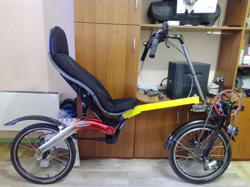

Обкатал свой дредноут, в лифт легковой помещается, управляемость изумительная. Даже на гололёде не упал, побуксовал передним приводом немножко. Жёсткости рамы хватает. Теперь везде 40*40 стенка 1,5мм.
Раскачки при педаляже нет. При торможении только передним есть клевок, думаю уйдёт при внедрение комбинированных тормозов, перед+зад с одного рычага. Торможение задним всё стабильно, траекторию выпрямляет. Комфорт, аки перина.
До неприличных скоростей не разогнался, побоялся, сцепление с полотном аховое, погода.
Как себя ведёт на крутом спуске пока вопрос, хватает ли трейла, и как влияет инерция всей передней части?
Остались мелкие доделки: внедрить ограничитель поворота руля, крылья поплотнее повесить, переднее крыло чуть ближе к земле, укоротить и приварить ось шарнира рамы, покрасить финишно.
Запамятовал, писал уже или нет?
Нашего полку прибыло, Пётр Flevo-racer в Можайске. Аппарат был привезён из Германии, пока не объезжен, заперт в гараж до весны.
Надеюсь общий язык с аппаратом найдёт.
Всего 120км от столицы, может приедет на Вялопарад, или мы в гости.
Помести фото было-стало рядом, чтобы на одном экране было. Что ты в итоге сделал? Зажал до дуба подвеску чтобы не мешалась или ещё что-то?
а вот заднее начнёт блокироваться при резком торможении и @@@@@рики.
Ну и как ты тогда комфортность определишь? На околопешеходных скоростях любая кракозябра комфортна :)
Если интересно, то сейчас Kuvalda Bikes разрабатывает рычажную вилку для обычного вертикального велосипеда чтоб не клевала при торможении, так вот, она четырёхшарнирная без вариантов.
Зачем конструировать с подвеской? Не для того, чтобы её зажимать. С подвеской всё Ок!
На Летающей лаборатории комбинированные тормоза с балансировкой усилий, уже два года, и ничего не блокируется.
Комфортность, это когда с 10см бордюра спрыгиваешь, и ноги с педалей не слетают, жопу не отбивает, направление движения не теряешь и рама/вилка не ломается.
Kuvalda Bikes интересно конечно, но многошарнирность требует точной токарки, плиты, пресса, микрометров. Условий таких нет, творю в квартире на коленке, даже без тисков. Из помощи, только к сварщику обращаюсь.

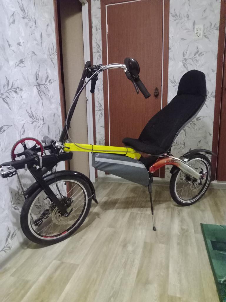

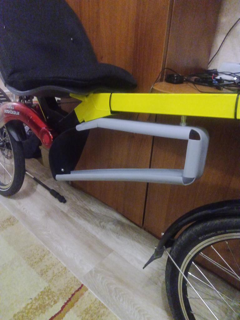

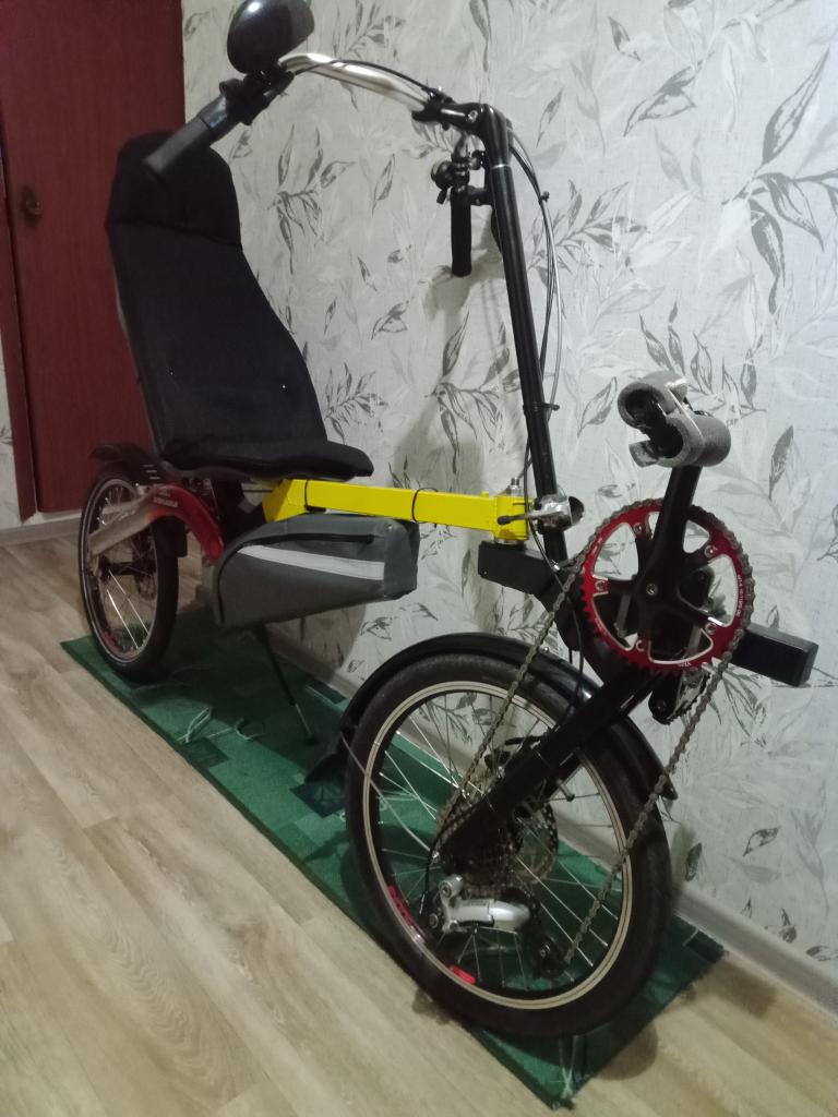

Приветствую всех!
Пока буйствует непогода, пошил сумку под раму.
Каркас из листа ABS пластика и PP трубы. Строительный фен, и вуаля!
Сумка выполняет три функции: собственно сумки, крыла защищающего подшипники заднего маятника, и на ней есть светоотражающие полоски. :dance: Материал сверху гладкий ПВХ, протёр тряпочкой и всё. Крепится к раме на гайках заклёпках.
