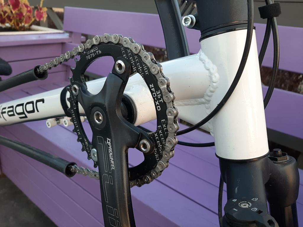

 Заголовок сообщения: Re: Пифагор 3
Номер сообщения:#81  Непрочитанное сообщениеДобавлено: Вт фев 15 2022 18:30

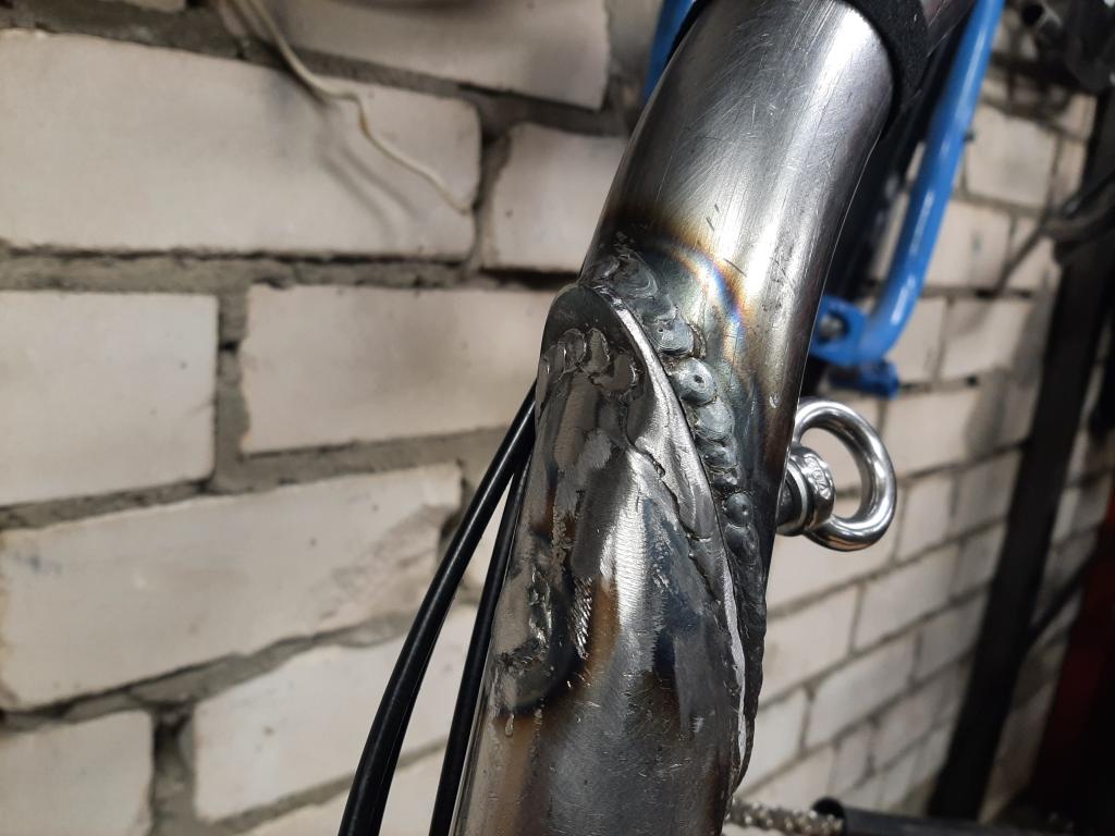

внутрь внутренней трубы подложена металлическая полоска и зафиксирована снаружи двумя винтами
Весовая культура 80-го уровня, но решение интересное. Главное что винт-стопор можно вывинтить, чтобы покрутить закисшие половинки чтобы их стронуть.
Добавлено через 2 минуты 55 секунд:
Подшипники как-то зафиксированы от внутреннего смещения?
вот кстати да, неясно
в одну запрессована гайка с самоторможением,
Подсказка: просто нарерать резьбу :)
Добавлено через 34 секунды:
сначала вставляешь опорную часть рамы внутрь маятника,
Грязесборник тот ещё будет!

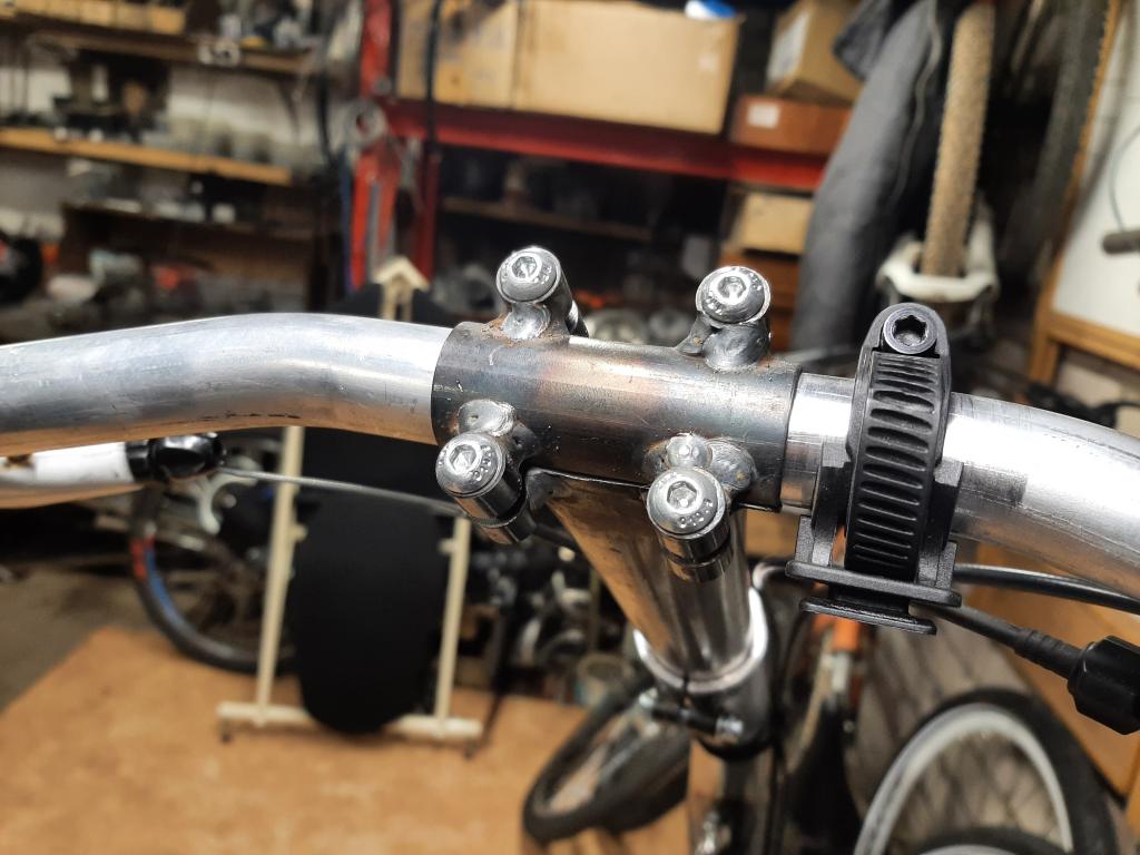

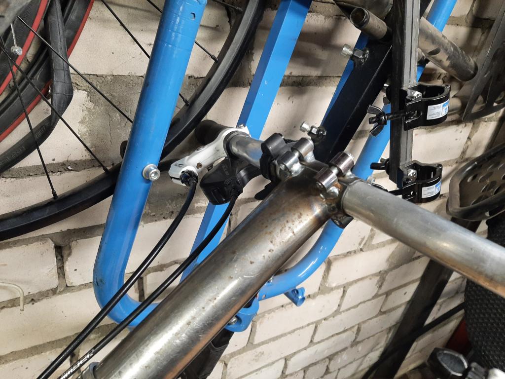

А руль на стойке как закреплён?
Добавлено через 4 минуты 57 секунд:
Руль лигерада + часть рамы, или вилку со штоком + рядом комплектация, которую Вы называли.
За термином "шток вилки" лучше сходить в интернет-поисковик - он пояснит лучше.

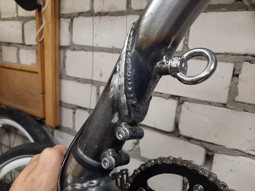

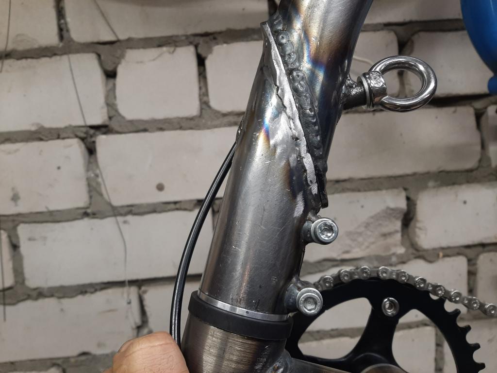

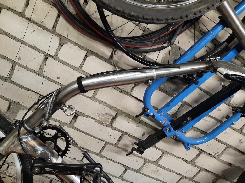

Как выглядит стойка руля (узел между рулевой колонкой и непосредственно рулем) показываю:
За это сообщение автора Denis Silantiev поблагодарил: O-Witte (Чт фев 17 2022 22:17)

И ещё:- на раме стал коротким поперечный разнос подшипников.
Семиохин такую конструкцию реализовал по необходимости, добавив толщину.
У меня такой узел погнулся.
Номер сообщения:#84  Непрочитанное сообщениеДобавлено: Вт фев 15 2022 18:48

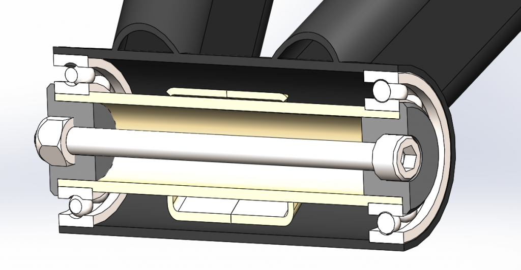

Да, ось ступенчатая, с упором для внутреннего кольца подшипника, во внешнем стакане (маятника) соответственно тоже есть упоры для внешнего кольца подшипника, то есть когда это все собрано и стянуто любые смещения исключены полностью. Кроме того, можно регулировать осевой нятяг (люфт).
Добавлено через 2 минуты 30 секунд:
Подсказка: крышки (заглушки) одинаковые абсолютно, нарезка резьбы означает, что детали будут немного разные (в одной отверстие диаметром 6, в другой отверстие диаметром 5 плюс еще одна операция - нарезание резьбы), кроме того, как эту пару контрить от отвинчивания?
Добавлено через 6 минут 43 секунды:
Т.е. ты сначала вставляешь опорную часть рамы внутрь маятника, потом запрессовываешь подшипники и потом закручиваешь ось?
Да, именно так. Ось приварена к кронштейну рамы, именно поэтому в стакане шарнира маятника сделано такое широкое окно - оно позволяет в определенном положении одеть стакан на ось, потом запрессовываются подшипники. Точно так же сделано в наших Викториусах - там это рулевая колонка. Подшипники, кстати, точно такие же.
За это сообщение автора Denis Silantiev поблагодарил: O-Witte (Вт фев 15 2022 20:25)
Сколько эта тема, соединение я таки в этой куче разглядел.
Потратил время, и Вас отвлекал. Вряд ли кто то пойдёт моим путём.
Если есть что скрывать, скажите прямо, А если "показывать", то лучше и рассказывать, "как руль на стойке".
Номер сообщения:#87  Непрочитанное сообщениеДобавлено: Чт фев 17 2022 21:34

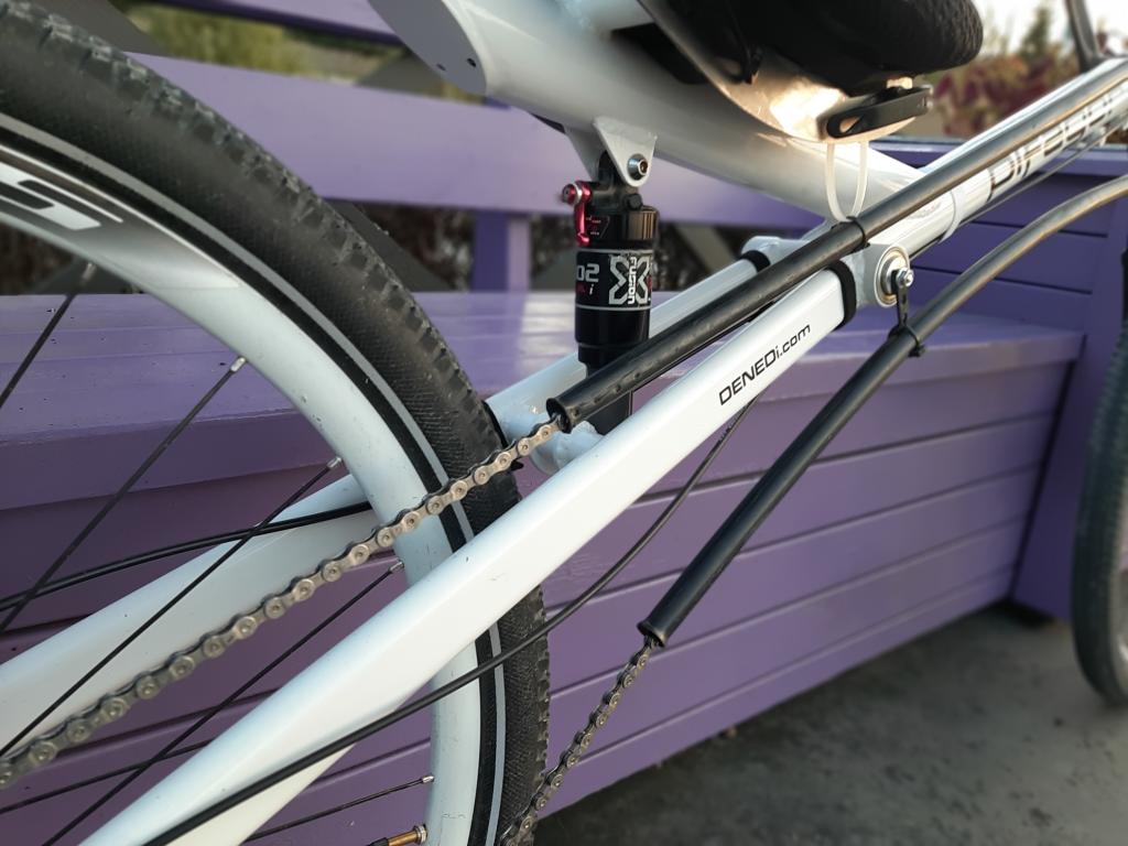

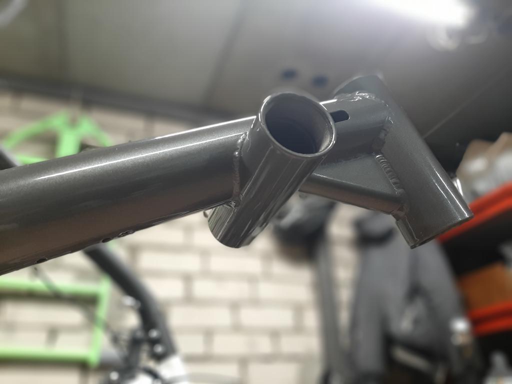

Конструкция шарнира маятника задней подвески: две совершенно одинаковые заглушки, в одну запрессована гайка с самоторможением, в другую прячется головка винта.
См. четвёртый файл
Добавлено через 13 минут 20 секунд:
Шарнир на раме имеет 2 подшипника, расположенных близко друг к другу(?).
А ещё 2 подшипника на маятнике разнесены достаточно далеко.
4 подшипника в одном шарнире - это ничем не оправдано.
Печально, что с моимы шарнирамы маятников Вы не знакомы.
А где вы там 4 подшипника нашли?
Денис, цанга в выносе руля алюминиевая? Краску не царапает?
Номер сообщения:#89  Непрочитанное сообщениеДобавлено: Чт фев 17 2022 23:06
Конструкция очень осложнена: 4 точных сопряжений, 4 посадочных места, тем более, по стягиваемому болту + фрезеровка стакана, ослабляющая стакан.
Мой шарнир - алюмин. вал в корпусе (каретки), на концах - по резьбе М8х1.
Ушки у вилки - плющенные и меют по отверстию Ф8...8.5 мм, просверленные и отзенкованы сверлом, заточенным в 90*.
Конструкция шарнира маятника не описана. Чертежа нет. Так что по догадке.
Алюминий. Царапает, но поскольку регулировка под себя делается редко, то следов почти не заметно. Еще зависит от краски: глянец и полумат царапается лучше, муар - уже гораздо более стойкую поверхность дает. Но, конечно же, лучше подкладывать под переходник пластик (в хендбайке Кентавр для телескопической пары используем 0,3 мм ПЭТ, например, работает прекрасно).

Очень даже красивый шарнир. Подшипники кареточные?
Номер сообщения:#92  Непрочитанное сообщениеДобавлено: Сб фев 19 2022 11:16
Подшипники 6904 (или 1000904) 37х20х9.

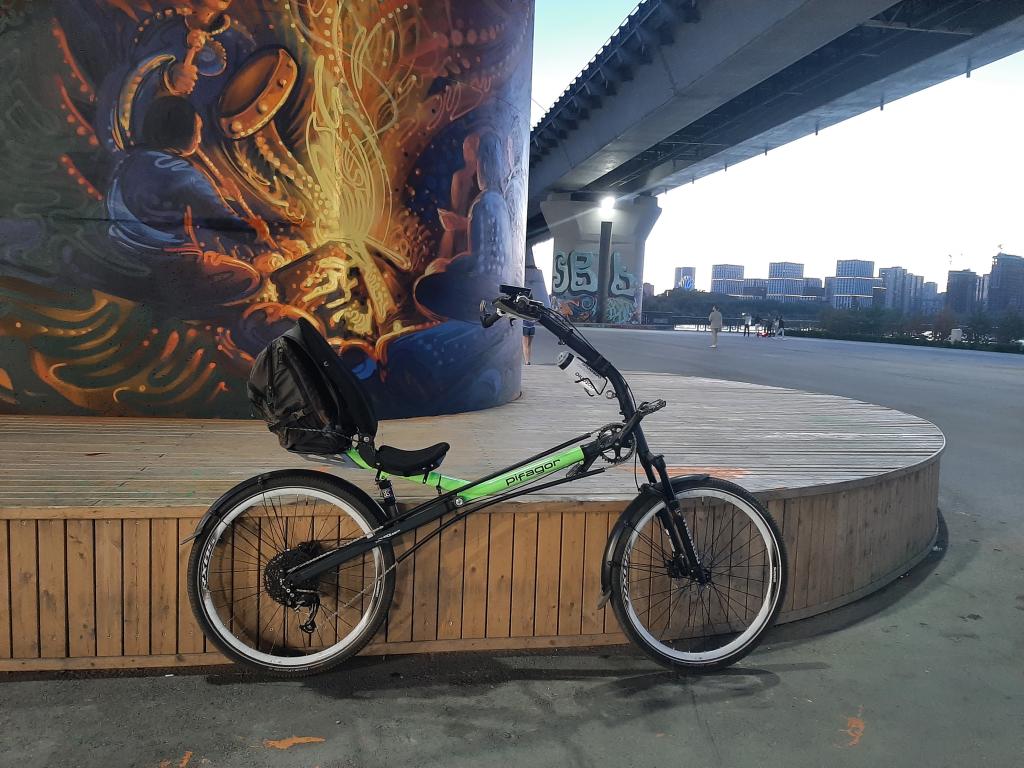

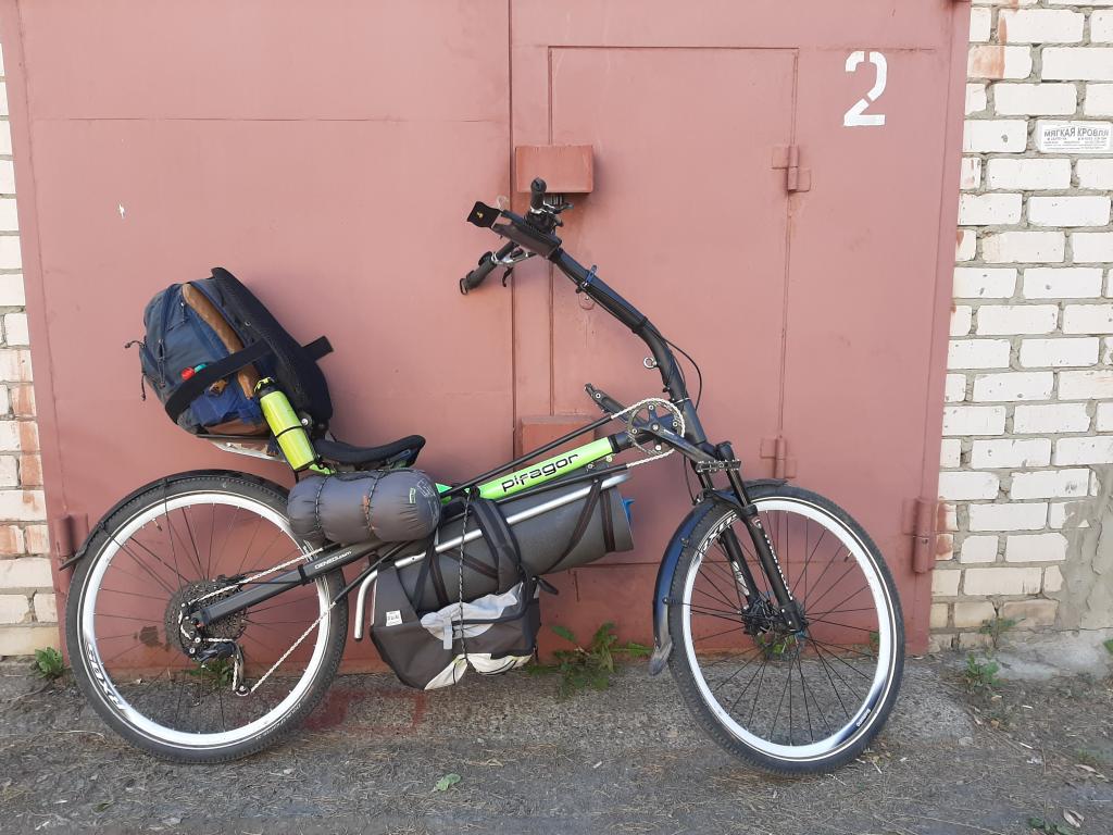

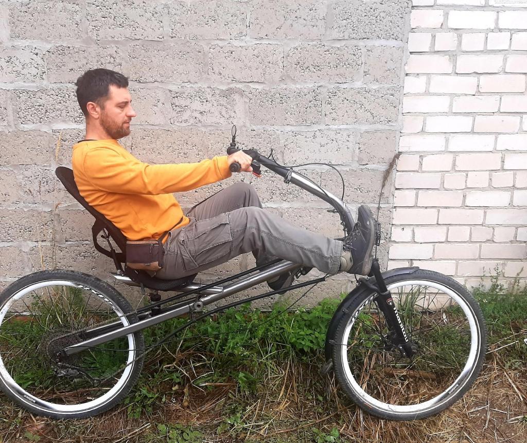

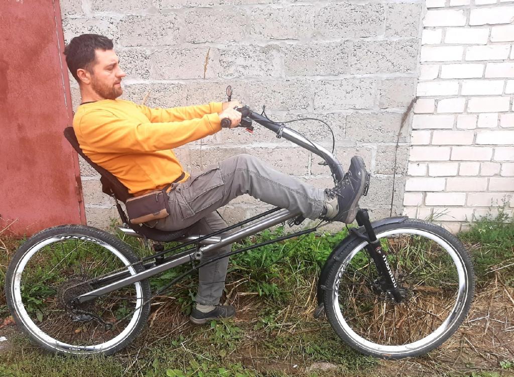

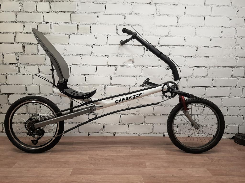

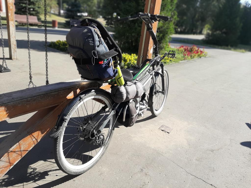

Пифагор наконец-то пошел в серию. Спустя 15 лет с появления проекта и первого прототипа.
За 2022 год было построено и испытано 2 прототипа (один из них и обсуждался в этой ветке).
Так выглядит этакий лигерадный байкпакинг со снаряжением на 2-дневный ПВД:
Здесь - краткий обзор такого варианта обвески:
https://vk.com/video-215551469_456239019
https://vk.com/video-215551469_456239020

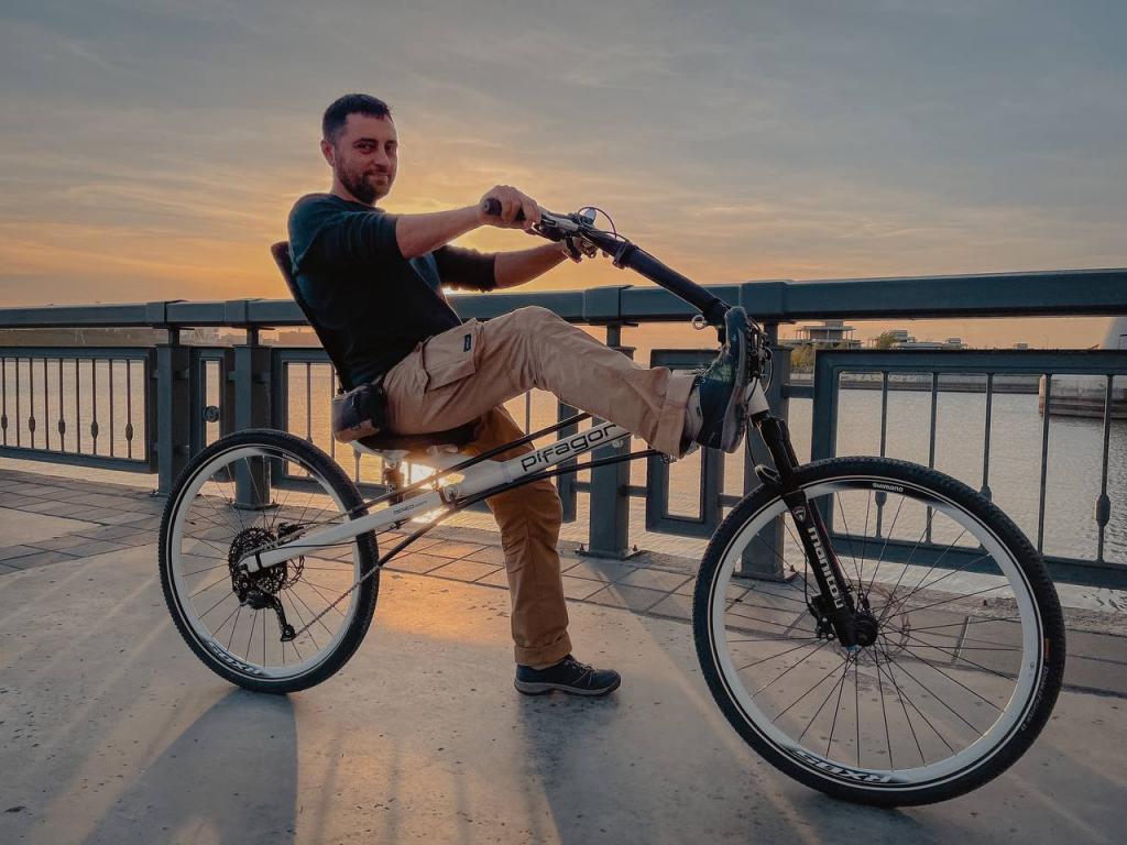

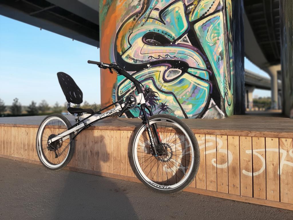

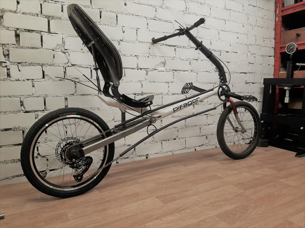

После всесторонних испытаний этого прототипа был построен второй, который с небольшими доработками уже и идет теперь в серию:
[youtube]http://www.youtube.com/watch?v=XtasQYck2VE[/youtube]

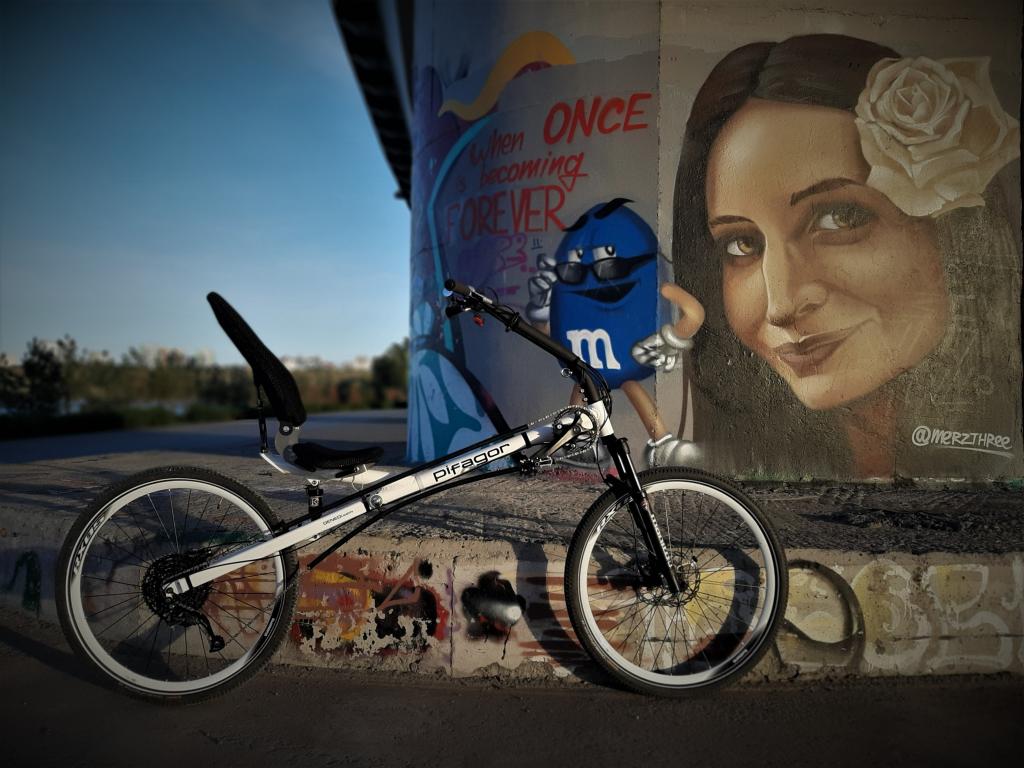

Основные отличия его от первого прототипа 2022 года:
- Посадка ниже
- Ход задней подвески больше
- Центр тяжести уехал чуть вперед и немного увеличилась база

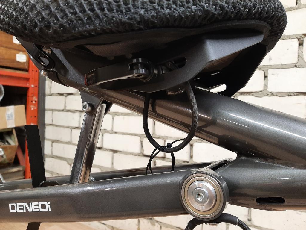

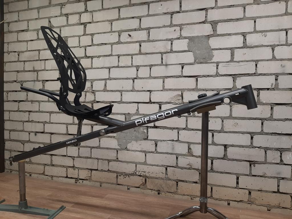

Серийный фреймсет выглядит так (он уже получен первым заказчиком в Москве). Конкретно этот фреймсет - под колеса 26х4.8.
Цена установлена пока на уровне 49000 руб. Размер колес определяется задним маятником, может быть от 26 до 29" + фэт-варианты, на цену фреймсета это никак не влияет. Сейчас в постройке - прототип под 20" колеса.
Рама безразмерная (раздвижная), доступный диапазон ростовок: 160-195 см, для людей с более низким или более высоким ростом может быть изготовлена рама, адаптирована под соответствующий диапазон. Ширина кареточного стакана 68 мм (под вариант без амортизационной вилки), 100 мм (под переднюю амовилку и фэт-вариант), 120 мм (по запросу под фэт-вариант). Задняя подвеска рассчитана на установку амортизатора 165 мм с ходом 38 мм, ход передней подвески не лимитирован. Рулевая - полуинтегрированная (с посадочным чашек 44 мм), можно устанавливать вилку с коническим штоком при установке комплекта рулевой под такую вилку (нижняя чашка при этом становится неинтегрированной) - это распространенная практика, чтобы не мудрить с конусным стаканом.
Фреймсет предусматривает внутреннюю проводку тросов.
Серийные рамы варятся аргоном.
За это сообщение автора Denis Silantiev поблагодарили: 6 -=LT=- (Чт мар 23 2023 10:41), alex (Пн фев 20 2023 19:06), Balor (Пн фев 20 2023 14:42), Jozef (Вс фев 19 2023 20:42), Modulator (Пн фев 20 2023 10:00), Uldis (Вс фев 19 2023 21:07)
Вот это кстати реально интересно, особенно в сочетании с шатунами 127мм которые идеально сочетаются с 20" колёсами по рычажности :)
С ними, случаем, не получится иметь 68мм каретку и амовилку?
Добавлено через 29 минут 8 секунд:

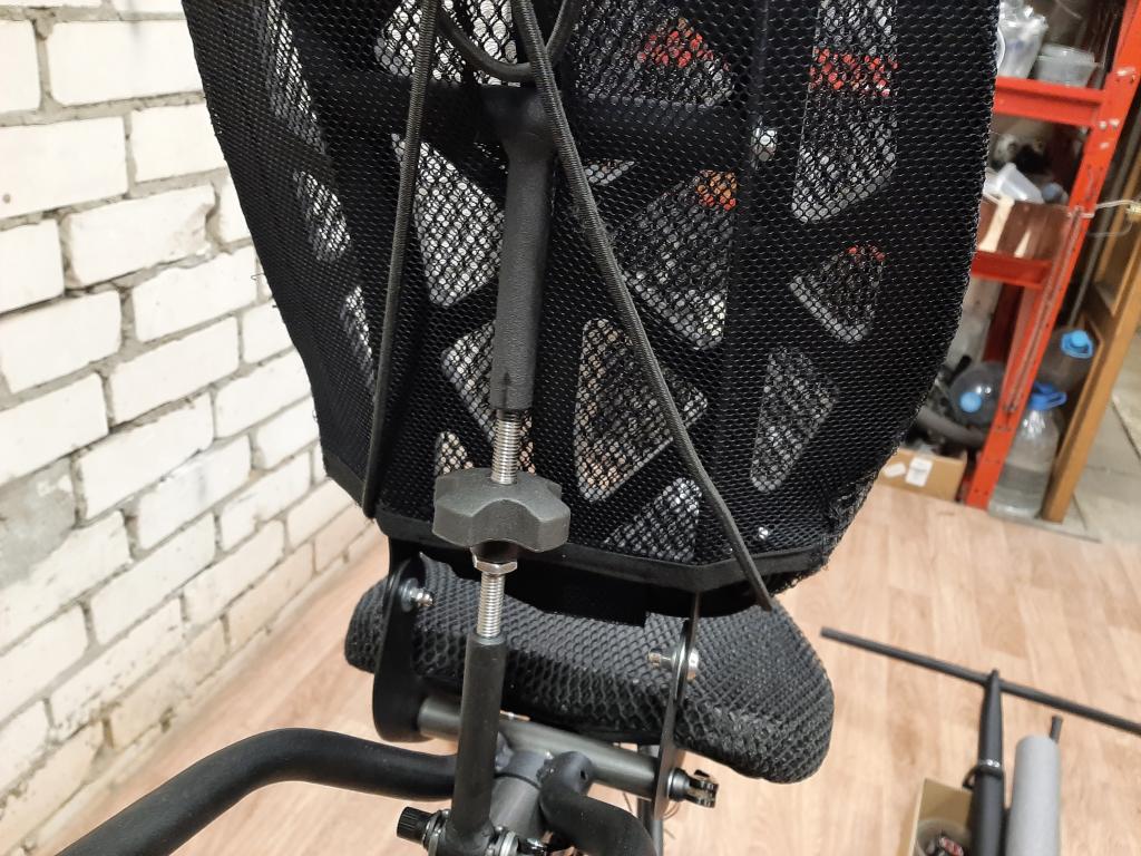

Пара вопросов - спинка кресла и "поджопник" как-то регулируются?
Можно чертёж с размерами на (ну, что у вас на 26) у меня есть мысль что вариант с "тупо заменить переднюю амовилку на 20" вполне покатит.
За это сообщение автора Balor поблагодарил: Denis Silantiev (Пн фев 20 2023 16:26)
Номер сообщения:#97  Непрочитанное сообщениеДобавлено: Пн фев 20 2023 16:25
Да, вот здесь показано на отметке 15:06:
[youtube]http://www.youtube.com/watch?v=1cAzSFgTio0[/youtube]
То есть регулируется угол наклона спинки в широких пределах, причем это можно делать на ходу, и угол установки сидушки регулируется, причем, высота посадки при этом не изменяется практически.
В указанном виде подробно описан фреймсет, кстати.
Подготовлю. Проблема установки амовилки с узкой кареткой связана только с тем, что корона вилки между шатунами не проходит. Решить это можно увеличив расстояние от каретки до рулевой, а также подняв каретку выше и увеличив высоту стакана рулевой. Ну и укорочение шатунов тоже даст эффект, да.
У меня просто есть задача сохранить компактную базу, поэтому я не делаю всего вышеозначенного и решаю этот вопрос по-другому. Для Пифагора 20х20 будет использована узкая каретка и амовилки не будет. Под заказчика по запросу пока нет большой серии могу кастомизировать некоторые элементы, в том числе все что связано с установкой узкой каретки с амовилкой.
За это сообщение автора Denis Silantiev поблагодарил: alex (Пн фев 20 2023 19:06)

Номер сообщения:#98  Непрочитанное сообщениеДобавлено: Пн фев 20 2023 19:05
Нет слов -аплодисменты! :clap: За сиденье , Денис, -двойные аплодисменты стоя!!! :clap: :clap:
За это сообщение автора alex поблагодарил: Denis Silantiev (Вт фев 21 2023 15:28)
Номер сообщения:#99  Непрочитанное сообщениеДобавлено: Пн фев 20 2023 21:12
Сообщения: 13759
1. Самая главная "кастомизация" - добавление штока переднего переключателя.
Несмотря на моду, 1х11 не люблю из-за грубого шага передач ну и более слабой цепи.
Спереди нужно иметь не менее двух звёзд.
2. Закрытие щели между сидением и спинкой.
Продлить спинку до самого низа - чем сложно?
У меня после даже первой поездки с упором в какую-либо щель начинает болеть позвоночник, от того что на Ринцлере, что на первом Пифагоре я первым делом щели закрывал. Упор под позвоночник нужен непрерывный и плавный.
Добавлено через 3 минуты 6 секунд:
Посадка ниже
Здорово! Значит, есть надежда откинуться назад в кресле, разгрузив спину и ягодицы, но при этом не откидываться на горках.
68мм - здорово!
Ну и амортизация спереди на длиннобазниках при скоростной езде по шоссе и осторожной, но уверенной по грунтам - на практике не нужна.
Добавлено через 1 минуту 5 секунд:
Если сковорду поставить - не будут сочетаться. :-)
У меня есть мысль поставить вперёд 20" колесо в 24...26" ригидной вилке.
Чтобы шатуны и пятки не конфликтовали с крылом, лигерад был безграничнее при манёврах и до большей частоты раскручивать генераторную втулку.
Добавлено через 2 минуты 15 секунд:
Демократично, да простит роскомнадзор! :twisted:
Ну, плюс надбавка за кастом.
Самовывоз из Казани, как и в 2011-м году - гарантирую. 8)
Добавлено через 10 часов 50 минут 51 секунду:
ОЧЕНЬ не хватает вида сзади, детального фото узла регулировки сидения.
Добавлено через 5 часов 29 минут 33 секунды:
Конечно же, очень спорное, провокационое и смелое решение делать раздвижной саму хребтовую трубу рамы, а не кресла!
И спорность особо проявляется в том, что трубы КРУГЛЫЕ.
Это насколько же усложняет регулировку установки колёс по сходу и развалу? И точно ли не меняется настройка от ударов при езде ии педалирования с упором?! Всё же здесь не бум с системой, а целый перед лигерада, нагруженный всеми способами...
Для этого будет адаптер с кронштейном под совершенно стандартный переклюк. Первому заказчику такое было не нужно, у него система с одной ведущей (у меня тоже с некоторых пор, откатал так весь сезон 2022, нашел самый удачный для моих условия размер ведущей звезды и все - заезжаю в любые подъемы). Так что мы не ограничиваем никого в желании иметь большой диапазон передач.
Не нужно это, щель там совсем небольшая, нужна она для того, чтобы спинка могла складываться вперед.
Мне лично нужна передняя подвеска, не представляю как раньше ездил без нее. Тем более не так уж и разгружено в Пифагоре переднее колесо, это не Ринцлер.

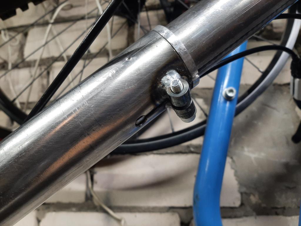

Про него рассказано в видео, конструкция очень проста: шпилька с левой и правой резьбой М10, входит в соответствующие ответные резьбовые втулки, вращаем шпильку и изменяем длину упора спинки таким образом.
Ни на сколько не усложняет, труба в трубе не может провернуться даже если зажим не затянуть, если ты об этом. На фото видно "шпонку", в прорези зажима, которая и предотвращает проворот. Будучи установленной она позволяет регулировать длину рамы в некоторых пределах (настраивать под себя из-за смены одежды, например) при изменении длины базы под другой рост шпонка переставляется в другое положение.
Добавлено через 1 минуту 47 секунд:
Пифагор 3 20х20
Вот что получается с конфигом 20х20
Высота сиденья - 530 мм
