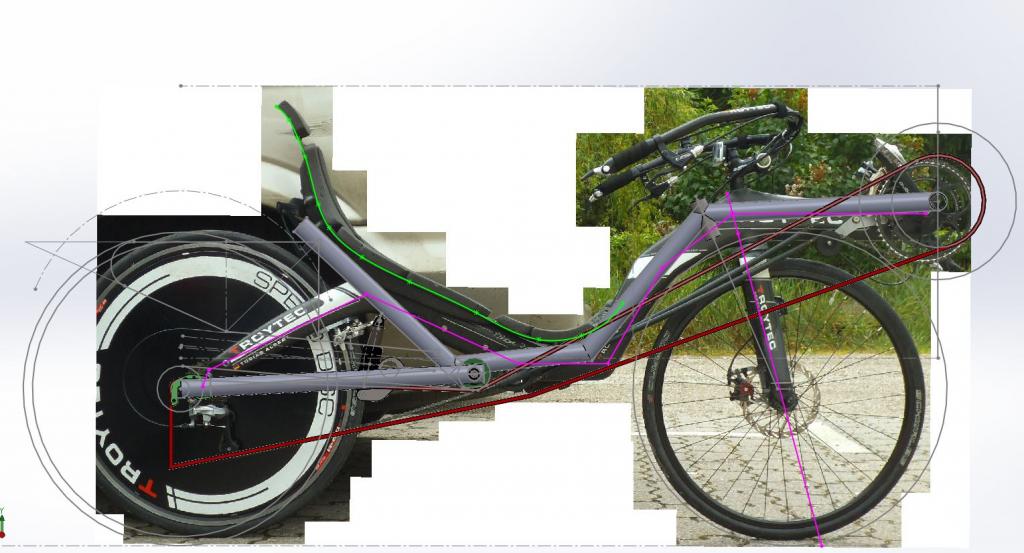

вообще хочу сделать его максимально приближенным к Troytec, но из труб 30ХГСА 40х1, на обеих 28 колесах и с задней подвеской, максимально низким, без конфликта шатунов с колесом, ну а цепь - пусть пересекает колесо пока что.

А чем знаменит troytek? Рамы красивые, а в чём цимес в плане скорости? Угол не очень лежачий, каретка высоченная.
Имхо, кресло надо опускать на угол градусов 12 для гоног - чтоб его низ работал как горизонтальный тейлбокс для задницы :)
А когда лежишь ОЧЕНЬ низко, иметь высокую каретку смысла уже нет (см. аэротесты крузбайка).
А если сделать прямой угол и отрицательный оффсет - то можно иметь конфликт шатунов и по факту никогда его не получать - из-за отрицательного оффсета, и полный диск спереди без рулёжки ветром (что очень сильно рулит).
см. гугл
на нем я могу ездить и в магазаин и по делам в город и на соревнованиях, некий оптимум
будет плохой обзор дороги, для гонки - пох, а на обычных дорогах хочется ямы все таки замечать и объезжать.
хочу чтобы пятка вытянутой ноги в нижней точки шатунов оставалась на высоте жопы. а носок вытянутой ноги в верхней точке шатунов не был выше головы.
место кресла и педалей константное, какой угол не делай, это никак существенно на конфликт шатунов с колесом не повлияет.

пробуй между шатунами экспериментально, цепь то в конфликте. Для этого используй бум. Может на шарнире для понижения высоты привода.
достаточно использовать чертеж

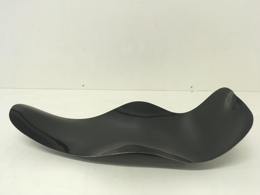

пластиковое сиденье от Ганшина ...
сидения я сам делаю,
Делай пластиковые, давно пора. А пока купи у него. Я вот второе хочу, первое маленькое, женское.
таки делаю стеклопластиковое, аж 4 модели доступны.

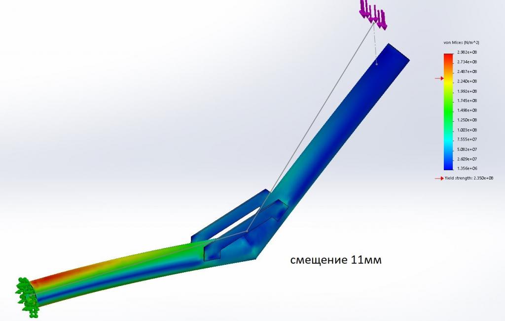

Если глушить, то наклонную. См. раму "Мини версия". Все мои рамы стыкованы по такому принципу. И без заглушек, меньше коррозии. Иногда не довариваю дырочку.
Ты ничего не теряешь, а мы задаём "прфи".

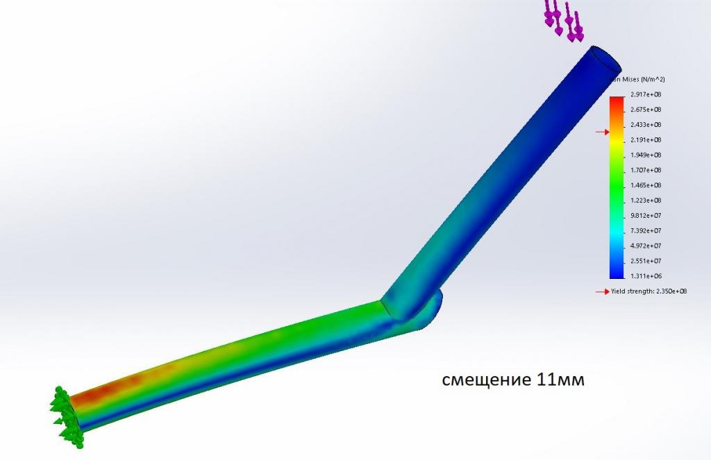

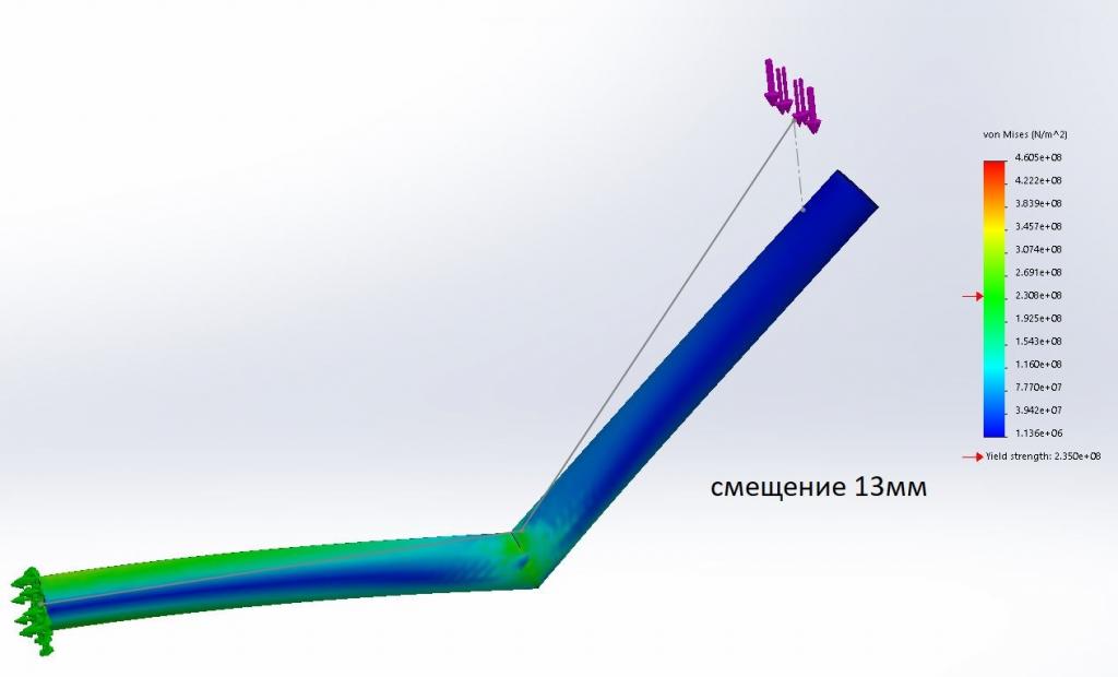

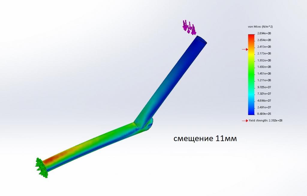

симуляция показывает что мой вариант самый надежный для стыка, т.е. стык самый разгруженный (ближе к синему)
"...мой вариант..."- это известно всем начинающим самодельщикам.
Первым ослушался Ганшин, ввёл накладку.
Ваше утверждение "к синему" может привести к разрушению рамы в дороге.
Начинается с поскрипиванием, потом изменения угла и разрушения.
Ваша догма ошибочна.
мой - естественно не в смысле что я его придумал, а в смысле есть ваше предложение, а есть мое.
с какого такого перепуга?
не вижу основания правильности вашей догмы, приведите расчеты или тесты

Смотри здесь часть проекта- "Зокра по- украински".
не нашел ни расчетов на прочность ни результатов теста
 Заголовок сообщения: Re: Вояджер 1.1
Номер сообщения:#100  Непрочитанное сообщениеДобавлено: Вт май 05 2020 17:56
ЕСТЬ теория сварочных швов. ТАМ прочитай про накладной шов.
ВСЕ равно тебе придётся этим заняться.
