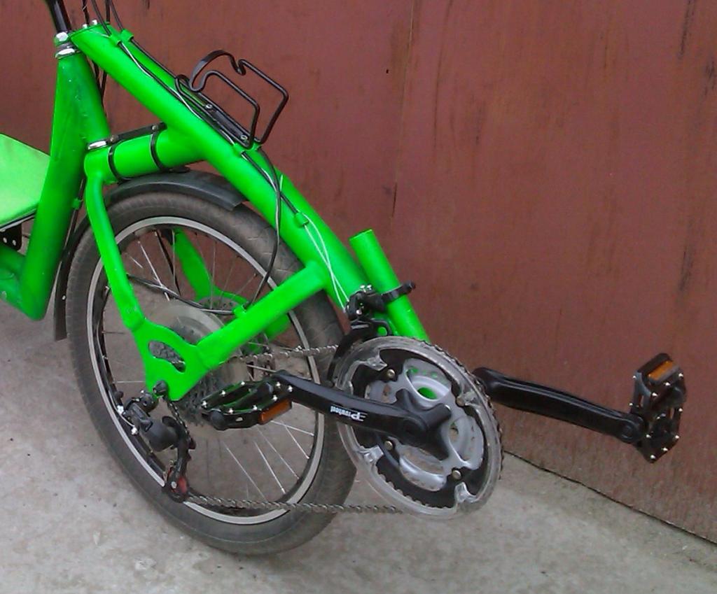

Привет. Смотрим фото №2 сверху. У тебя цепь "пилит " перо. Предлагаю только это перо провернуть вверх, тогда цепь и перо не будут пересекаться. Примерно как на моей Зокре 20". Смотри мое фото.

да. Владимир, а если сместить перо...
За это сообщение автора -=LT=- поблагодарил: IVIichael (Ср янв 13 2016 15:19)

Владимир, мне нравится предложение LT! Что скажешь?

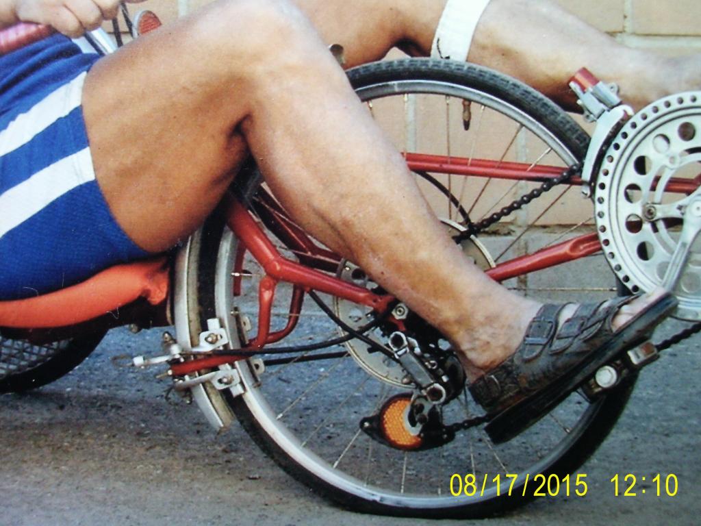

Первый раз мы встречались в Одессе, где Вы были на трайке с ломающейся рамой. Я сразу увидел грубые ошибки и он не поедет нормально из-за неправильного угла шкворня оси, а также большой базы. Год 2012.

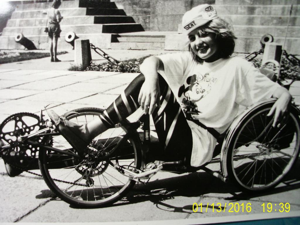

Мой спортивный веломобиль 1993 года.
Добавлено через 1 час 50 минут 31 секунду:
Ещё к его "плюсам" можно отнести удачный трейл (?). У меня в архиве еть на кальке чертёж, но с очень плохим изображением (карандашом), где можно определить трейл. Задняя подвеска зависимая (на резиновом буфере), ездок лежит между задними колёсами и не было защиты от них, и это заметный "минус".
Добавлено через 3 минуты 59 секунд:
На фото поза сидячая. Я фотографировал на трайке просто желающих.
Да, я так и не смог нормально на нем ездить, но люди со здоровыми ногами на нем ездят очень хорошо. Там руки, в общем-то, и не нужны.

прикину на компе, пока думаю что можно, маленько жесткость пострадает а в остальном ок, беру на заметку.

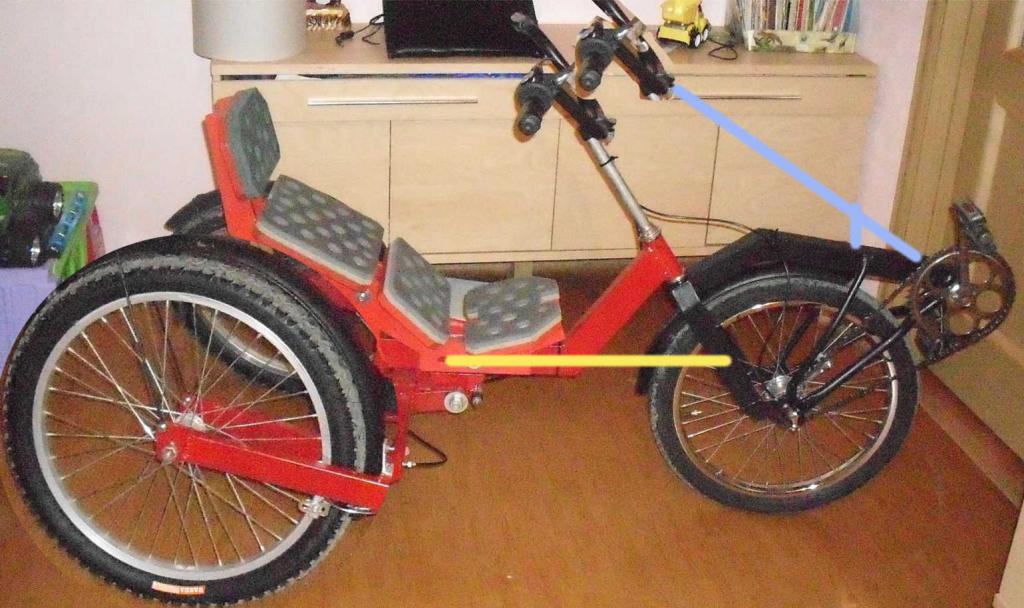

Помещаю рисунок, который я сделал ровно 4 года назад. Крепление руля желательно сделать примерно так, как на этом рисунке (фиолетовым цветом). Тогда я бы вначале протаскивал одну ногу между рамой и рулем (при этом обе ноги оказывались бы рядом) и только потом легко бы вставал с трайка.

Если руль внизу.
В показанном варианте тормоза крабы- троса идут по дуге к верхнему рулю.
Руль гоночный.
 Заголовок сообщения: Re: Солнышко
Номер сообщения:#94  Непрочитанное сообщениеДобавлено: Сб янв 23 2016 01:12
крепление краба не надежное, продержится максимум год а потом отламается из-за циклической нагрузки
А может при большой нагрузке оно просто провернётся на этих заклёпках как на оси? Потом рукой обратно повернул и дальше поехал.
