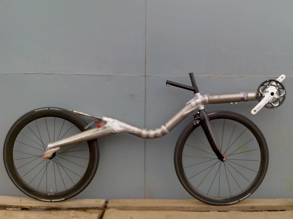

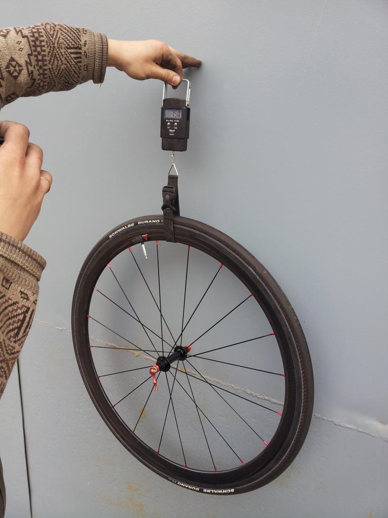

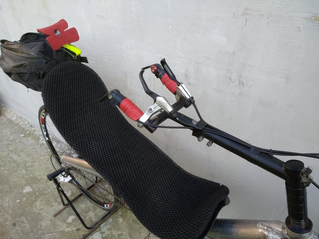

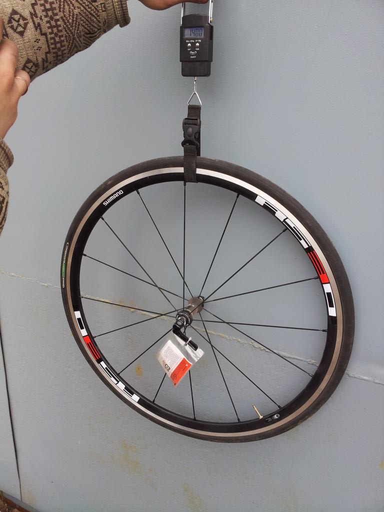

Сегодня был Стас, меряли раму по росту. Результат - на фото.
Рама имеет статистический прогиб чуть меньше сантиметра. Прыгали по раме - ничего пока не отвалилось, рама прикольно пружинит. Перья реально работают. Было бы круче, если бы перья были бы не коническими, а воронкообразными, как на карбоновых лигерадах, но и так - довольно неплохо. Сварил вынос, на большее сегодня запала не хватило - с утра ездил за холодильником для друзей.
Колеса Стаса весят более чем в полтора раза меньше моих.

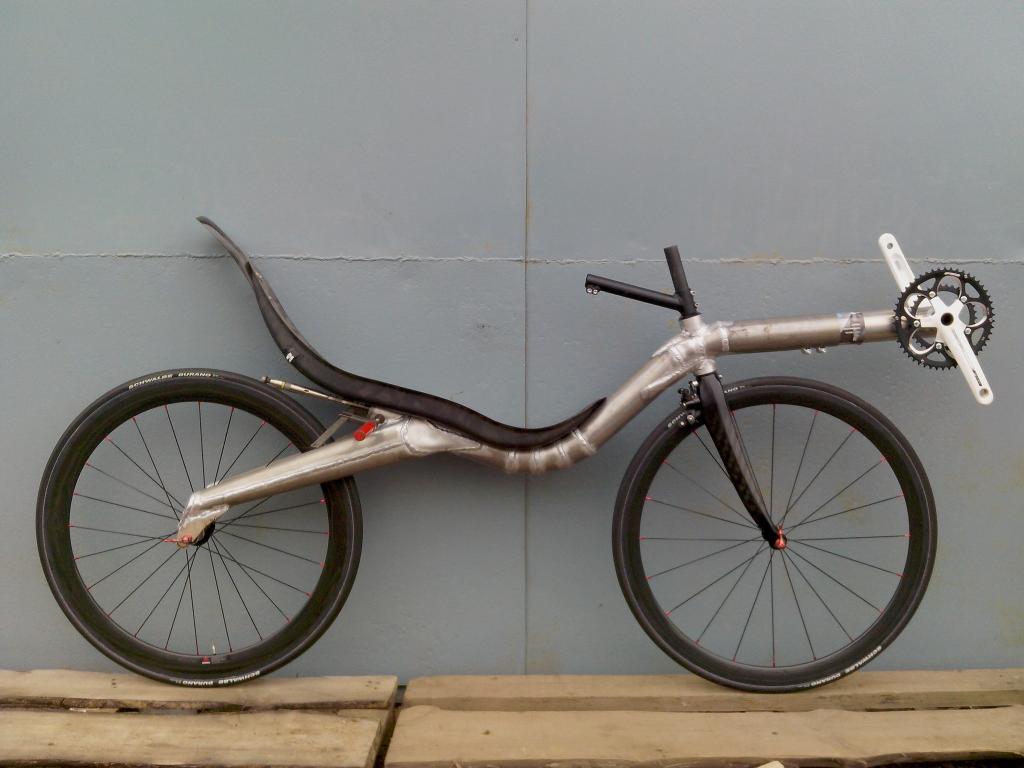

Сравнение передних колес ))

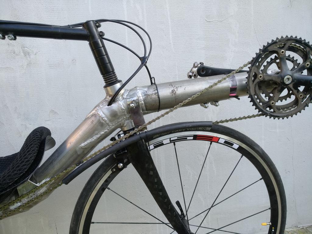

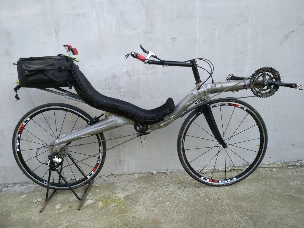

Вес на моих комплектующих - 12500
За это сообщение автора hof поблагодарил: botas (Пн июл 22 2019 11:57)
