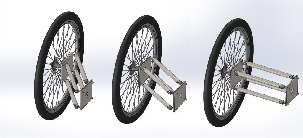

Володя, планируется изменяемая база? Для чего такой довольно сложный узел?
Да, планируется 3 задних моста с разной шириной.
Не совсем понял конструктив, что и для чего... Это будет привариваться? Или мост притягивается к балке данным узлом? Как будет выглядеть защита от проворачивания моста относительно балки? Балки относительно моста?
Я не сильно занудствую?
Зеленая труба - мост, она будет типа болтами крепиться к узлу, который приварен к раме. Вся эта паутина из трубочет приварена к раме, по концам имеет посадочные места для мостов.
От проворачивания в перпендикулятной раме плоскости держат две пары трубчек. От проворочивания в горизонтальной плоскости держит ромб из 4-х трубочек. От осевого проворачивания балки моста относительно рамы будут удерживать 4 болта, которыми мост будет прикручен к этому жуткому кронштейну.
Все варианты - ужасны.
Это один вариант при разных нагрузках
Я считаю, что такое крепление (да, Олег прав, даже не понятно КАК это будет все крепиться), просто выломает нах. Тут, очевидно, предпологается куча болтовых стяжек, что тоже не добавит прочности.
Не мудрите. Сделайте стандартное: труба в трубе.
Только 4 болта, и то, я склонен заменить их на вело эксцентрики
Краш тест я проведу сначала сам, выламает - поправлю.
Если мне будет позволено внести предложение - расмотрите вариант не с тремя разными мостами, а с одним, но переменной ширины. Под креслом два шарнира, от них под углом к оси аппарата балки с консольным креплением колес. Меняя стреловидность моста меняем ширину колеи.
Плюсы - меньшее количества элементов, меньше работы и т.д.
При изменении колеи меньше лишних движений - не нужно не переставлять колеса, перекручивать калиперы, перекреплять торможные тросики. Колея может менятся в достаточно широких пределах.
Минусы - понадобится изготовление неких шарниров как для крепления самих балок рамы, так и крепления на них колес.
Ага, понадобятся 4 рулевых стакана, какие то тяги переменной длины для фиксации разной стреловидности, настройка паралельности. Это все имеет смысл если заднии колеса использовать и как рулевые. ИМХО
Добавлено через 4 минуты 40 секунд:
Боюсь, в конечном итоге люфт в месте крепления моста к балке будет не меньше...
Квадратные труба-в-трубе избавит от всех люфтов. Фиксация - ОДИН болт.
Да, но мы ведь легких путей не любим.
Как раз квадрат в квадрате гарантирует люфт потому как наружный квадрат заведомо большего размера не может изменить длинну всех своих 4 сторон, в лучшем случае только 2-х. Тогда уж труба в трубе предпочтительнее, но при ослаблении обтяжки в таком соединении труба может провернуться.

У меня стойкое ощущение, что в конце концов будет выбран один мост. Ну два - по сезонам. При таком раскладе меныть колею нужно будет не больше пары раз в год. Можно и упростить конструкцию.
Скромно поинтересуюсь: "А зачем столько трубочек? Разве не получится обойтись зажимом навроде рулевого выноса?"

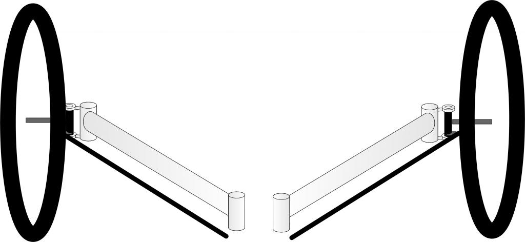

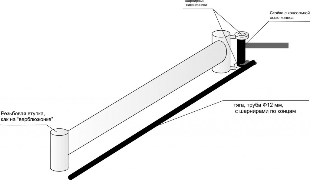

Вот как-то так... И одна тяга постоянной длинны и три места ее крепления - чем ближе к креслу, тем шире колея...
 Заголовок сообщения: Re: О-РИГА-МИ - трайк с наклоняемым колесом.
Номер сообщения:#93  Непрочитанное сообщениеДобавлено: Вт янв 07 2014 20:14

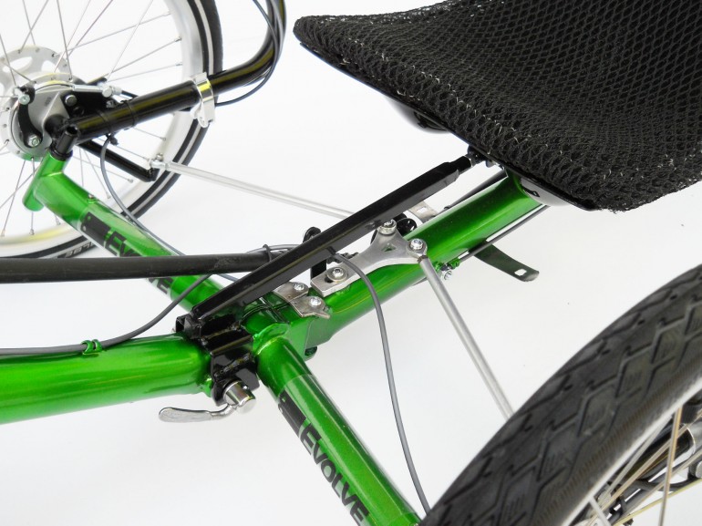

Шаровые на шкворне - лишние. Очень проситься сделать в этой схеме эти колеса рулевыми.
Получился мост аналогичный Evolve американскому складному тадпол райку.

Миш, а как часто ты собираешься менять мосты? С какой периодичностью?
Я думаю, что "О-РИГА-МИ" я буду осваивать несколько месяцев (как и любой другой новый аппарат). Всё это время я буду кататься с мостом самой большой ширины. Кроме того я заказываю Владимиру задний маятник для "Осы-4" под эти мосты. Один из двух более узких мостов я поставлю на "Осу". Такая взаимозаменяемость мостов будет очень удобна для меня, а разная их ширина позволит удовлетворить мое любопытство. :-)

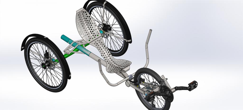

с узлами вроде разобрался, наверное уже могу готовит в производство
Да, подтверждаю, что на картинках меня всё устраивает! Очень здорово?
Сиденье, только, мне нужно одинаковой ширины.
И оно к раме будет крепиться только в одной точке?
