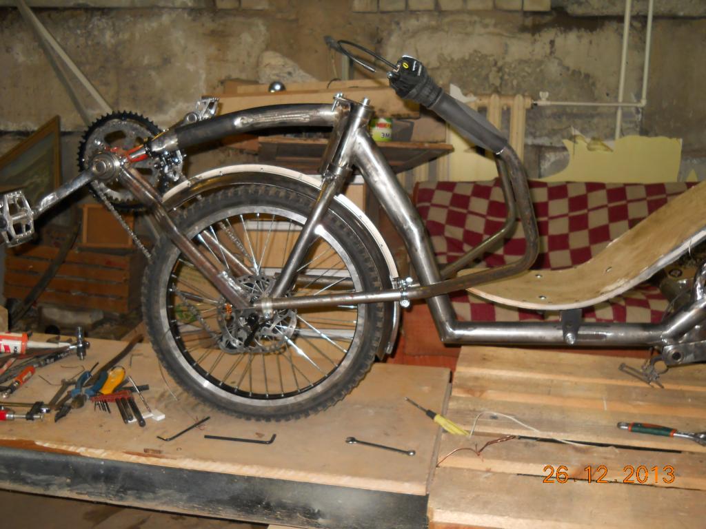

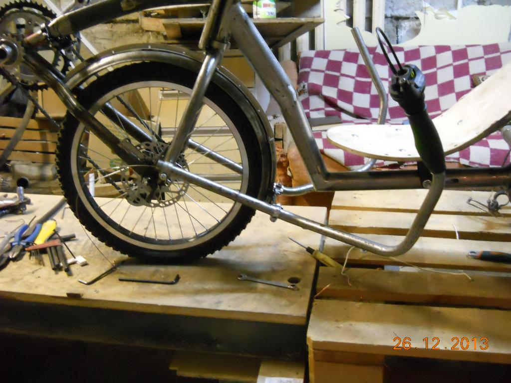

Регулировка высоты и угла руля. Опция довольно условная, но тем не менее... Таким образом, ручки руля можно наклонять внутрь-наружу, в небольших пределах сдвигать вперед-назад, ну и поднимать-опускать, одновременно наклоняя...

Мне кажется (могу ошибаться), что регулировка руля должна быть "вперед-назад", а тут "вверх-вниз".

И еще, мне кажется, что руль, в положении на втором фото, сильно ограничивает угол поворота.
 Заголовок сообщения: Re: Grey Trike, трайк для Серого Кардинала.
Номер сообщения:#91  Непрочитанное сообщениеДобавлено: Чт дек 26 2013 22:00
Миша, на фото показаны два КРАЙНИХ положения - первое положение ограничивает клиренс, второе - радиус поворота. Истина, как водится, где-то посередине... :mrgreen: :mrgreen:
Номер сообщения:#92  Непрочитанное сообщениеДобавлено: Чт дек 26 2013 22:13
Сообщения: 1965
Откуда: г.Киров
Благодарил (а): 209 раз.
Поблагодарили: 84 раз.
Имя: Михаил Обатнин
Зачем, тогда вообще нужна такая регулировка.
Сейчас, думаю, что конструкция руля неудачная.
Андрею, вроде бы, нужен высокий руль. Тут высокий не получается, из-за ограничения поворота.
Номер сообщения:#93  Непрочитанное сообщениеДобавлено: Чт дек 26 2013 23:28
Увы и ах. :( Ничего не могу сказать, пока не сяду на аппарат. :(
Добавлено через 5 минут 41 секунду:
По фоткам посмотрел - скорее всего, высота руля не ниже чем на "Осе-5", но эргономика так зависит от взаимного расположения руля и сиденья, что я не решусь предсказывать как и что.

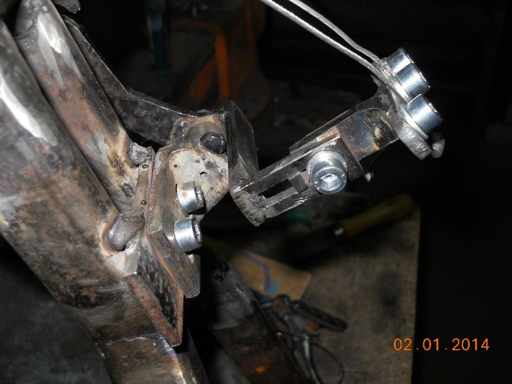

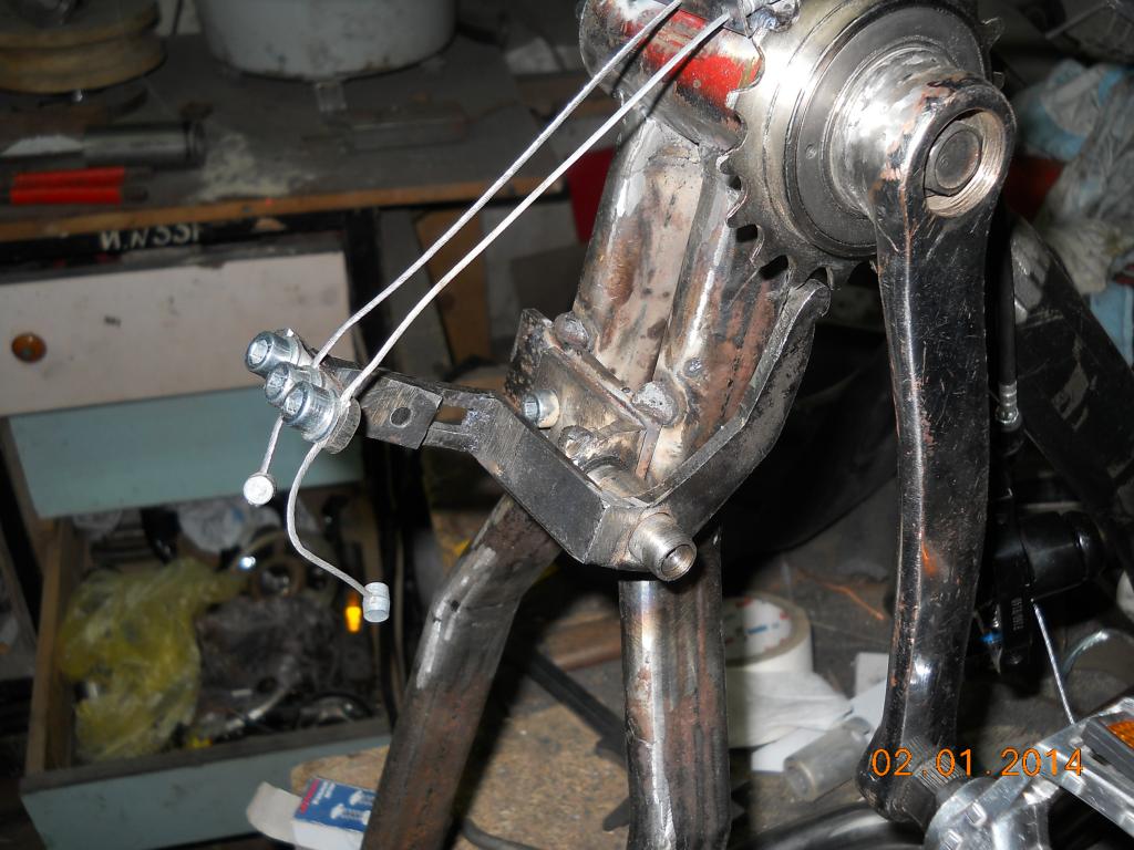

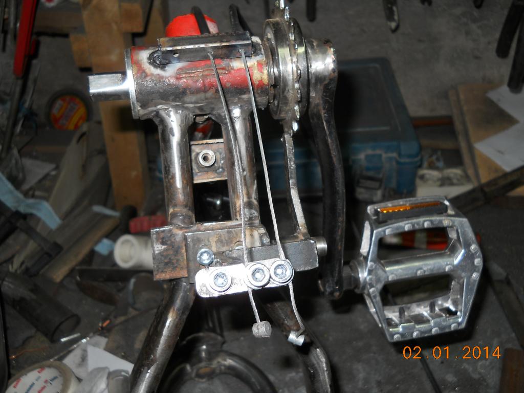

Олег, а не будут перетираться тросики о пластину?
Номер сообщения:#98  Непрочитанное сообщениеДобавлено: Чт янв 02 2014 19:29
В каком месте? Там где зажимные болты - трения нет и не может быть, там, где закреплены рубашки - там не пластина, а профтруба 10Х10, в ней закреплены рубашки тросов, сами тросы метала не касаются... отверстие 2.2.мм. Эту часть скорее всего переделаю - не очень нравится...
Номер сообщения:#99  Непрочитанное сообщениеДобавлено: Пт янв 03 2014 00:43
Да, именно там.
