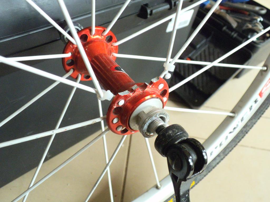

В предыдущий день оторвало кусок от передней втулки, кстати Чешская, не китай, похоже была микротрещина которая разраслась от переменной нагрузки. Главное на прямом участке, без ям и ударов, просто услышал счелчек и звон метала по асфальту.
"Болезнь" втулок, собранных на прямых спицах. Эта втулка не рассчитана на безкрестовую спицовку.
Точно! Такое вполне может быть!
Только вот купил я это колесо на Чешском заводе производства колес лично и прямо с выставочного стенда.

Даже не знаю, что сказать на такие серьезные аргументы... Ну, наверное, втулка не сломалась и тебе кажется?

Всё гораздо проще! "На витрине муляжи" :-)

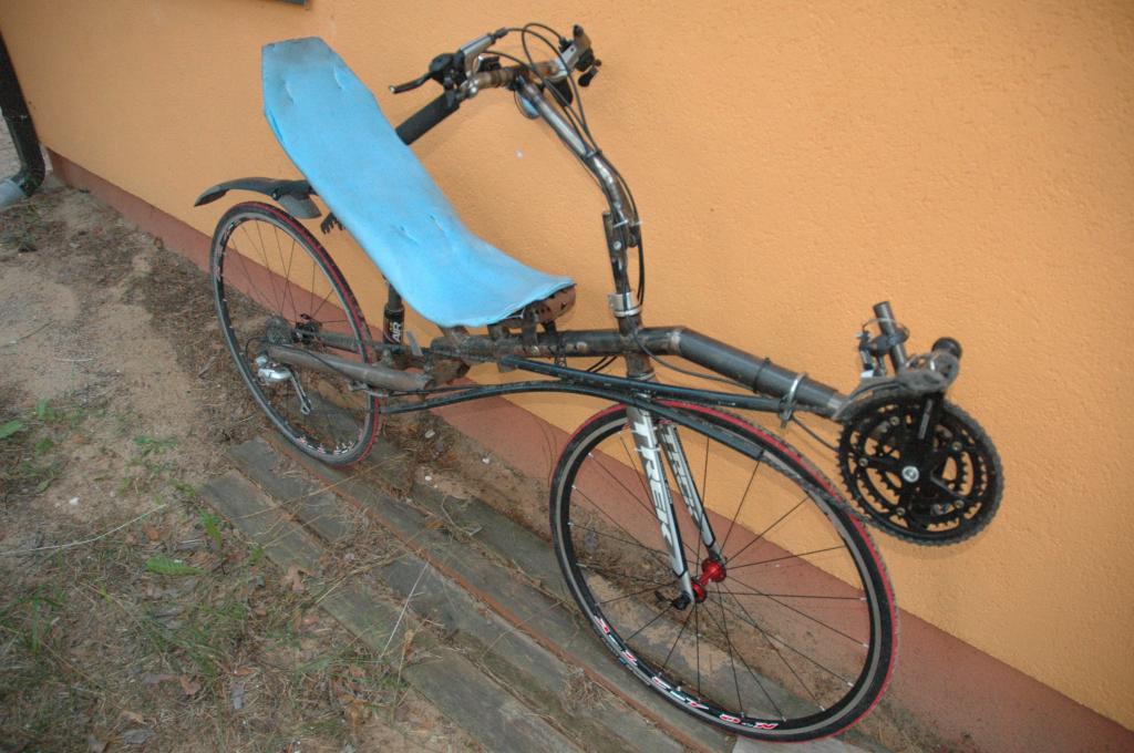

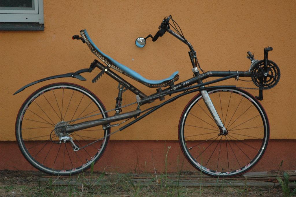

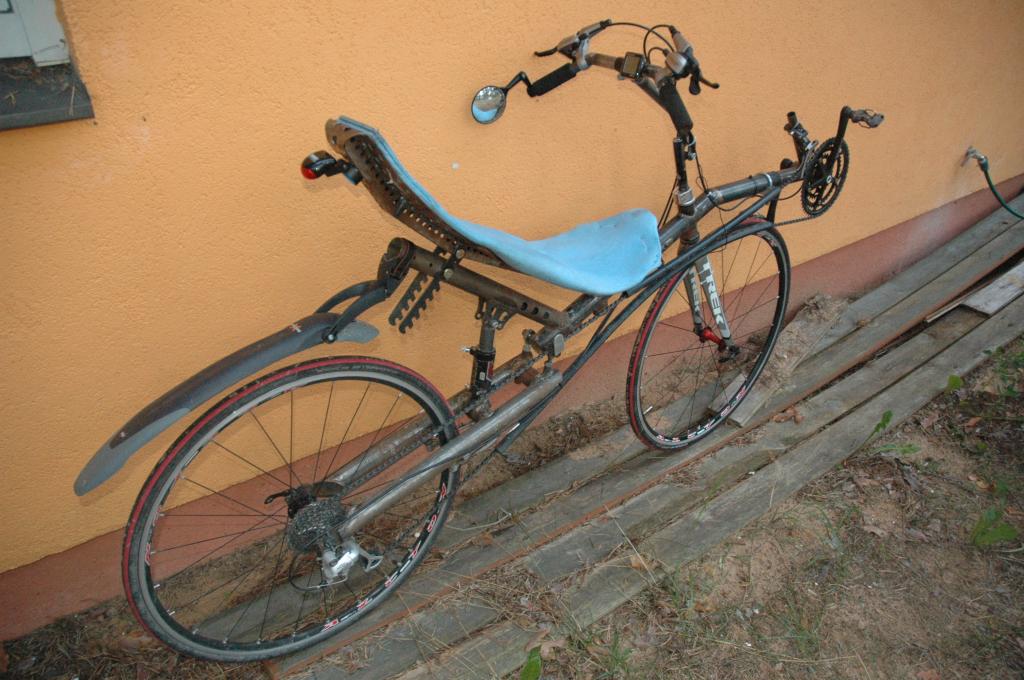

Поставил на перед 28" колесо (пару от заднего колеса) и карбоно-алюминевую вилку.
До земли достаю но не так свободно как с 20".
Шатуны будут цеплять колесо но в поездке не почувствовал.
За 20км средную удалось сделать 33.8 км/ч при AHR154

И как ощущения при езде? Стало легче и быстрее?
 Заголовок сообщения: Re: ВОЯДЖЕР - БЕНТ
Номер сообщения:#73  Непрочитанное сообщениеДобавлено: Вс июл 21 2013 12:40
Ощущения?
По приборам: немного быстрее.
По ощущениям: жоще без передней подвески, легче и бысрее ускорение, лучше накат.
Думаю надо иметь несколько зазных лигеров в зависимости от цели поездок: гоночный шоссейный, МТБ и городской (универсал).

Обязательно покрашу, но хочу сначала немного поправить задную вилку, есть небольшая некомпланарность.
Добавлено через 20 часов 54 минуты 47 секунд:
Еще 30км со средней 32 при AHR151.
Похоже замена переднего колеса с 20" на 28" дает прирост скорости.
Правда надо учесть что 28" колесо совсем другого класса чем 20", очень легкое, с плоскими спицами и с покрышкой на 110psi.
Ну и посадка стала более лежачая соответственно.

Посадка с 20" у тебя была сильно не лежачая и не аэродинамичная ни разу.
Номер сообщения:#79  Непрочитанное сообщениеДобавлено: Вт июл 23 2013 10:22
Мидель был бы ещё меньше, если бы ноги были выше :)
Номер сообщения:#80  Непрочитанное сообщениеДобавлено: Вт июл 23 2013 10:35
А еще бы сиденье назад сдвинуть сантиметров на 10-15, а то развесовка неидеальная.
