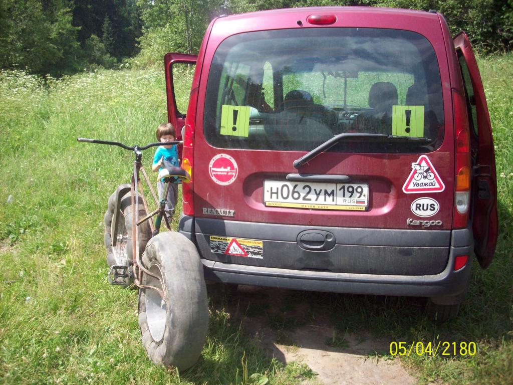

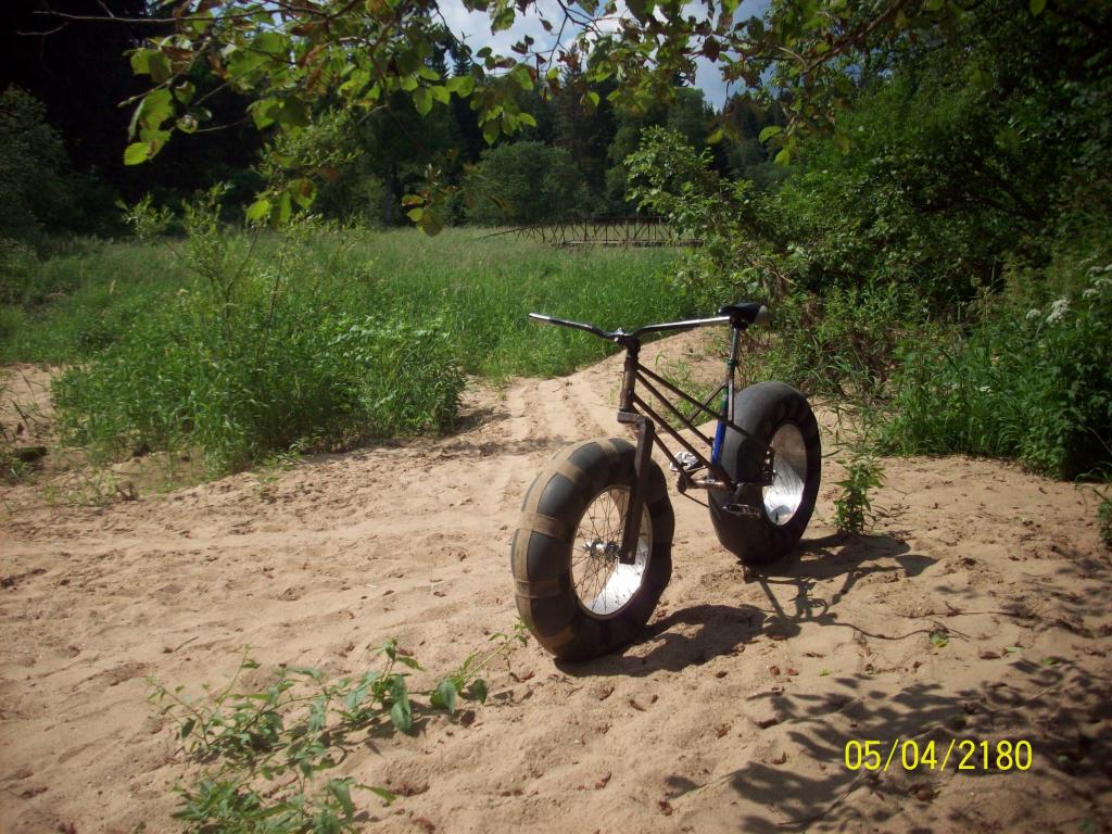

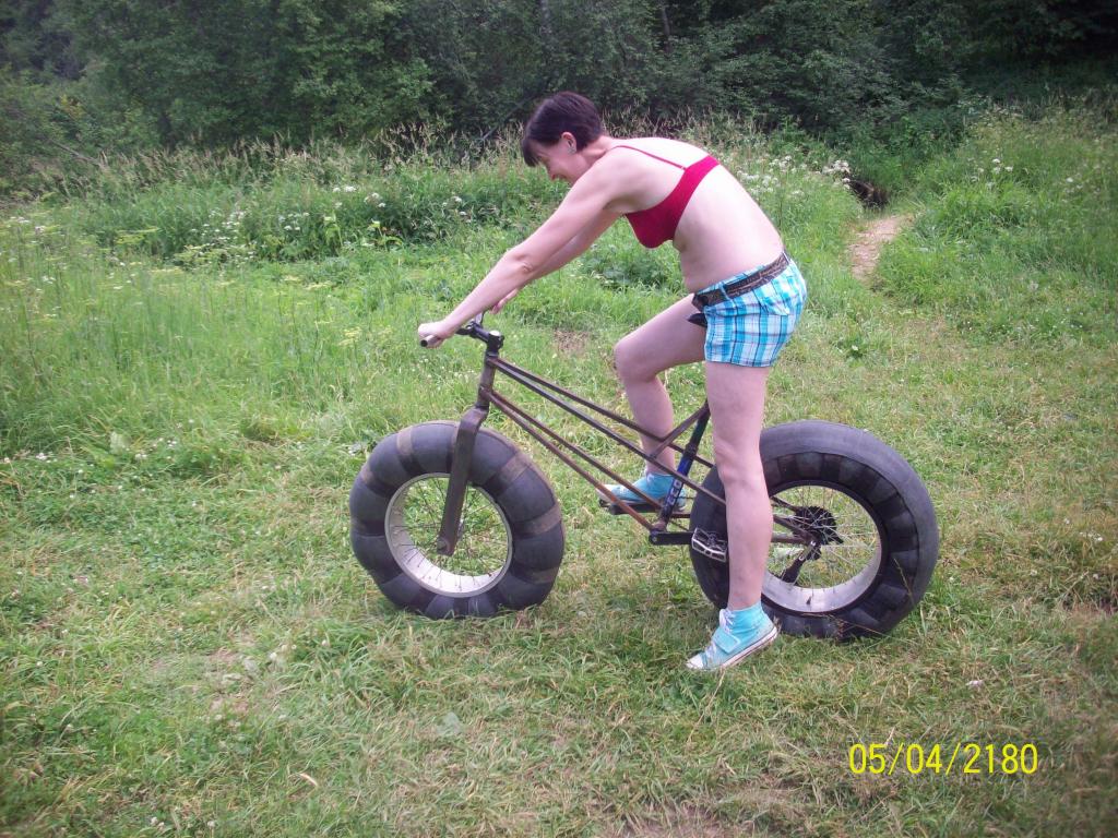

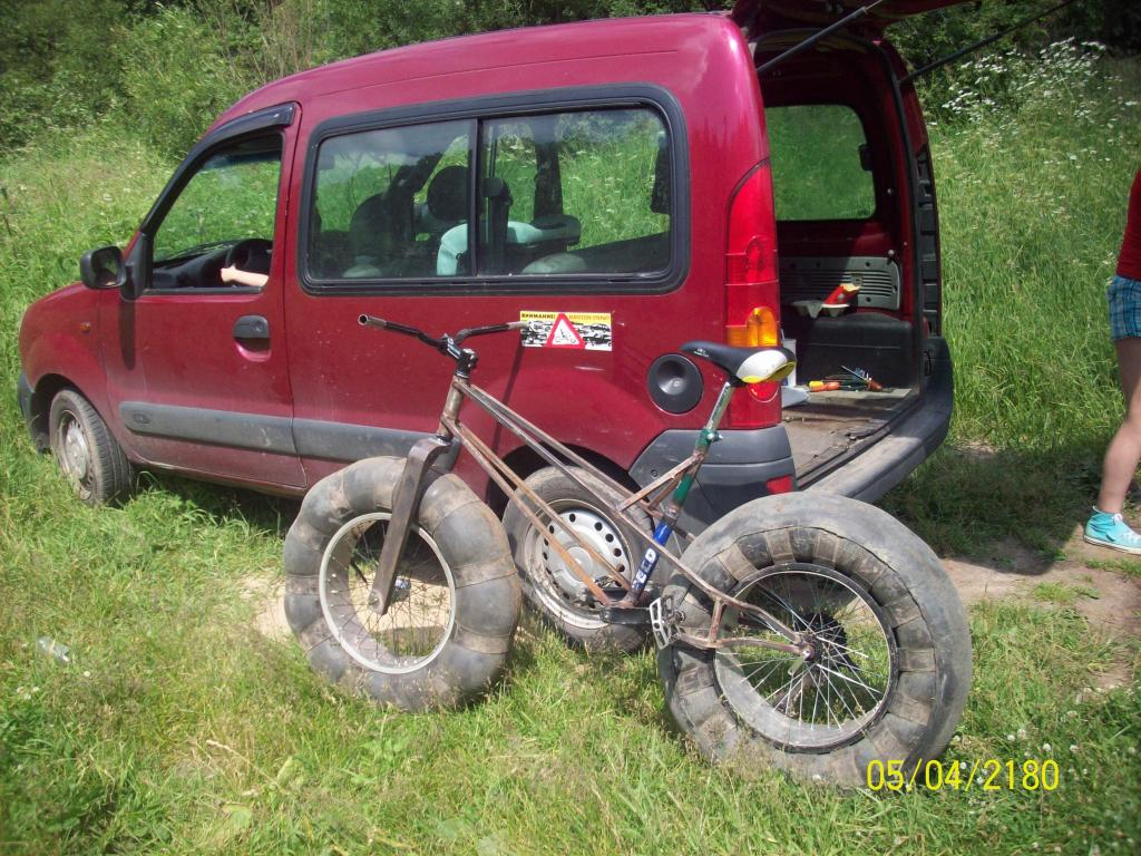

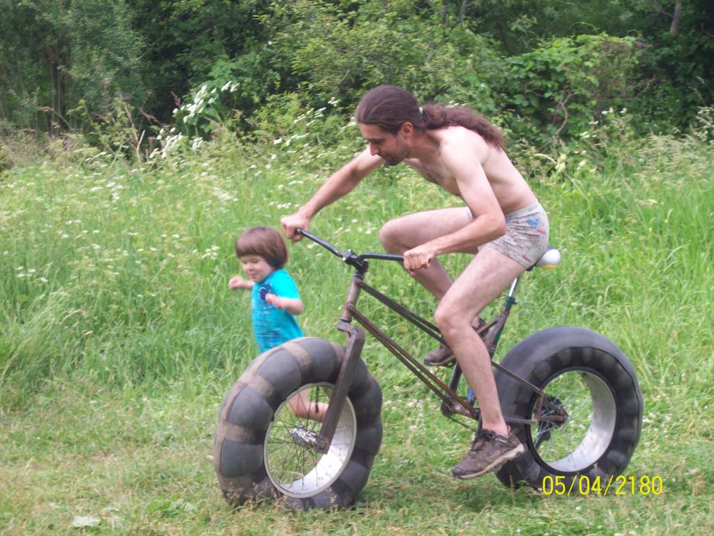

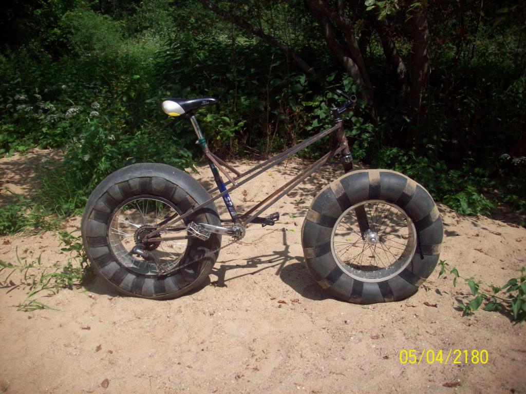

Сегодня впервые вывез "Волка" в лес. Я в шоке! Я даже представить не мог, что на велосипеде можно ТАК ездить!!! По заболоченному лугу крейсерская скорость 12км/ч! как вам?! На байке я там тоже ездил, но на пониженной 3...5км/ч "танцуя" на педалях. А на нем просто промчался, как по асфальту! крутых горок пока не нашел, но из русла ручья( примерно 1,5м) выскочил с разгона легко. Поваленные деревья, тропы с высоченными корнями и следами лошадей, лесные заболоченные ручьи просто не замечаешь! То, что для байка является серьезным(и не всегда проходимым) препятствием, на "Волке" проезжается, как по асфальту! Но есть и серьезные минусы: По мокрой глине не едет вообще и не рулится. Даже с места тронуться невозможно. скользит адски. вывод - нужен протектор. Второй минус: по корявому рельефу(кочки, глубокие колеи и т. д.) едет отлично, даже на мокрых корнях не сокльзит, НО... кидает и крестит во все стороны, как рваную куклу! С этим ничего не поделать, это особенность пневматиков.
Закончились испытания аварией. На высоковольтной просеке, не заметил в траве траншею... точнее заметил, но слишком поздно... гнал довольно быстро, а тормозов-то нет... как я в нее "сложился"... В итоге у "волка" отломился шток вилки, а у меня огромный синяк на животе(от выноса), и руку повредил(перелома вроде нет, но болит). И вот так с больной рукой и синяком, почти час тащил "Волка" до машины, припаркованной на опушке леса. Пока все.
 Заголовок сообщения: Re: "ВОЛК" внедорожный велосипед на пневматиках
Номер сообщения:#71  Непрочитанное сообщениеДобавлено: Пн июл 01 2013 01:21

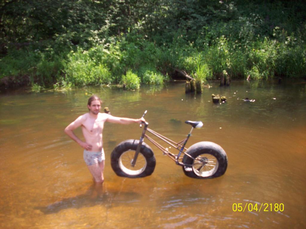

Выбрался с семьей на пикник, заодно немного обкатал "Волка". конечно, серьезного внедорожного "прохвата " не получилось, но по болотам, песку поездил, и даже поплавал в речке. Теперь буду его разбирать, красить, доделывать. Кстати, в какой лучше цвет его покрасить? Пока думаю розовый ил кислотно-зеленый... Но это не окончательно. Солдафонский камуфляж - сразу НЕТ.
