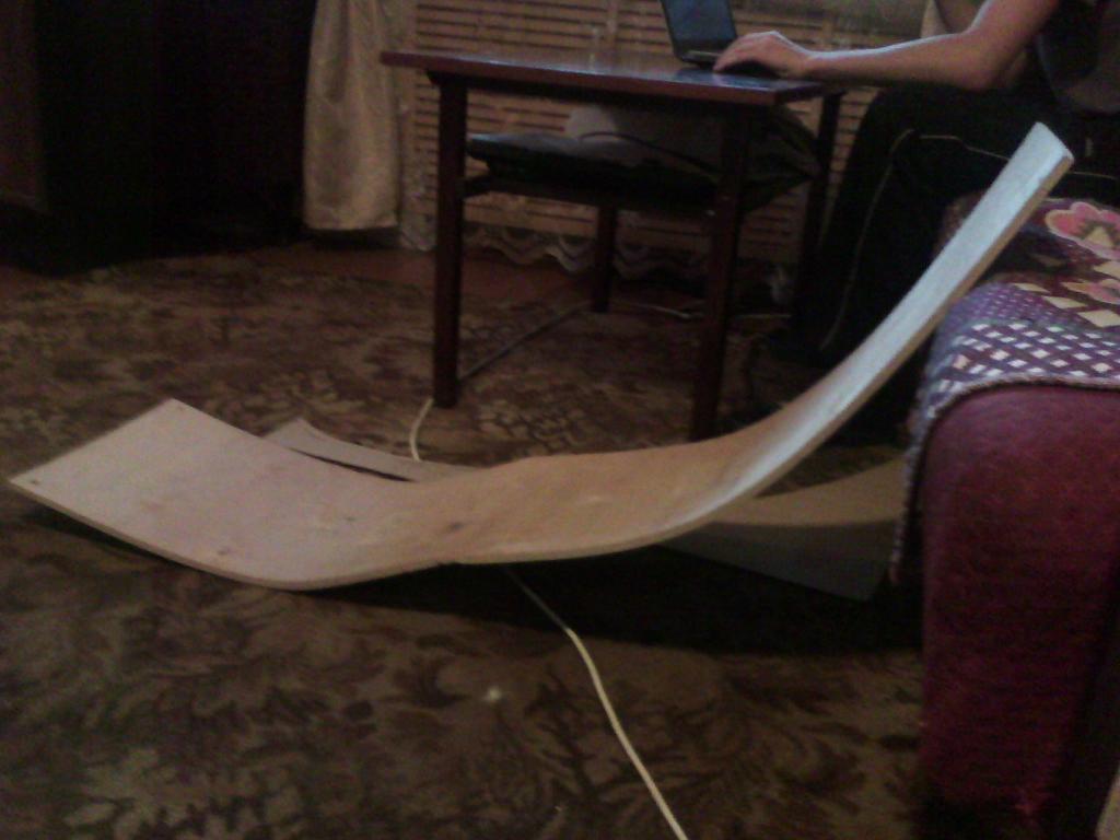

щас загибал фанеру 8 мм и сломал ее руками, чему был очень удивлен, я думал это нереально. размачивал сутки. но сгибал через угол, может поэтому и сломалась. предидущий раз гнул за два раза. в чем может быть дело? гнут ьза несколько раз, или угол разнести на несколько точек?

Толстая фанера плохо гнётся на малые радиусы. Опытные люди советуют делать шаблон (с чуть меньшим радиусом и чуть большим углом, чем надо, потом она распрямляется), брать несколько слоёв тонкой фанеры и склеивать их друг с другом в согнутом виде на шаблоне.

По работе мне нужна была круглая фанера 16мм в диаметре (труба). Делал из 4-х листов 4мм. Сперва замачивал и на болване собирал, ХРЕНОВО. Плесневела. Пробовал сделать болван с подогревом. Не получалось. Конечный результат = сухая фанера 4мм, клей ПВА, болван с подогревом и много такелажных ремней по всей поверхности. Прекрасно получалось. Таким способом можно брать и набирать из шпона. Уверен можно найти в инете реальные работы, удачи.

У меня сиденье склеено из трех полос 3-ки, с перекрестным наложением слоев. Бросал на полчаса в ванну с горячей водой, потом в стапель под груз, полосу за полосой. Через сутки фанера принимала форму, вытаскивал из стапеля, промазывал ПВА и опять в стапель под груз. Оди немаловажный аспект - фанера должна быть новая - у меня были обрезки, которые лет 5 лежали в подвале, та даже после распаривания ломалась, и близко не приближаясь к радиусу. Свежапя, из магазина, изгибалась довольно легко...

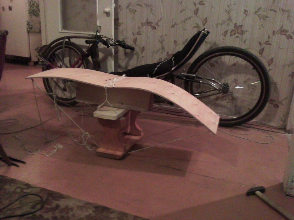

вот первый этап сгибания фанеры. дальше сгибать боюсь, т.к. думаю что сломается. думаю как подсохнет, еще раз распарю и дотяну как надо. или может сухую утюгом погреть? тогда тоже наверно мягче становится?

Так не пойдет - ее нужно вдавливать в матрицу...

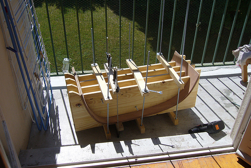

Я себе примерно такой пресс сделал - только тут он красивый и дорогой - у меня две боковины из ДСП, с набитыми реечками между ними... И вместо шпилек - 30 кирпичей...
Жена фотоаппарат увезла - так бы фотку выложил...

почему так как у меня не пойдет?

нет основы радиуса, куда она должна укладываться... форма нужна.

ясно, что нужна форма, без нее никуда.
короче надо сделать и показать вам результат)))))))

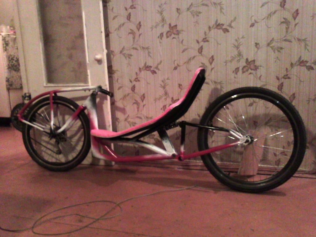

покрасил и сделал сидуху

Надо было еще отверстия под каретку заглушить - вид портят....

Красивый аппарат.
Пространственная рама из изогнутых труб очень даже гармонично смотрится.
Вот только дырки от кареток, как выше подмечено мешаются...
Не козлит на кочках? Перед-то жесткий.
