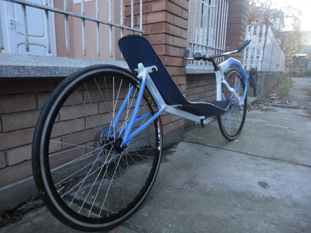

Что ж,Зокра готова,покрашена,собрана,осталось купить и поставить полуавтоматы,задний переключатель,суппорта и цепь.Были проблеммы с передним переключателем - я купил с креплением на картридж,а он не хотел состыковатся с ведущей звездой на 48 зубьев.Пришлось применять болгарку и сварку,чтобы удлинить крепление.Еще были проблеммы из-за очень плотной компоновки - детали переключателя упирались в покрышку,но и ето решилось.

Ничего я не заговорюю,товарищ Никита! :D Вот вам картинки:

Какой красавец! Жаль только что кроме как с твоим ростом никто не сможет поехать.

Да,тут каретка не регулируется,делал именно под себя...

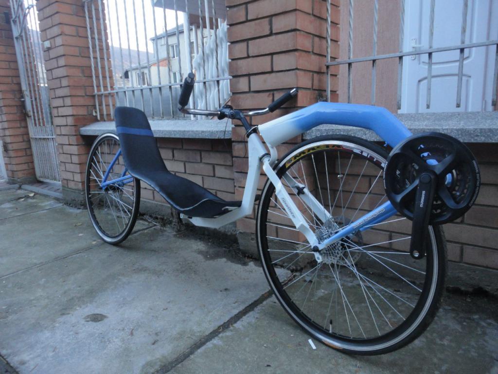

Супер аппаратик получился!!! Следующий себе такой же хочу!!!
Вопрос - на ранних фото было видно что "хобот" сделан из профтрубы, а на поздних - он уже почти овальный. Переделывал или как-то дорабатывал???
 Заголовок сообщения: Re: Складная "Зокра" 28Х28
Номер сообщения:#69  Непрочитанное сообщениеДобавлено: Вс ноя 11 2012 11:21
Хобот изначально был сделан из кусков порезаной рамы двухподвеса,которые имеют овальное сечение:

Извиняюсь, по фото не очень понятно...
На это были технические причины или внешний вид?
Номер сообщения:#72  Непрочитанное сообщениеДобавлено: Вс ноя 11 2012 11:58
И внешний вид,и плюс перед получился довольно легким,чего бы не случилось,если бы хобот делал из профиля.

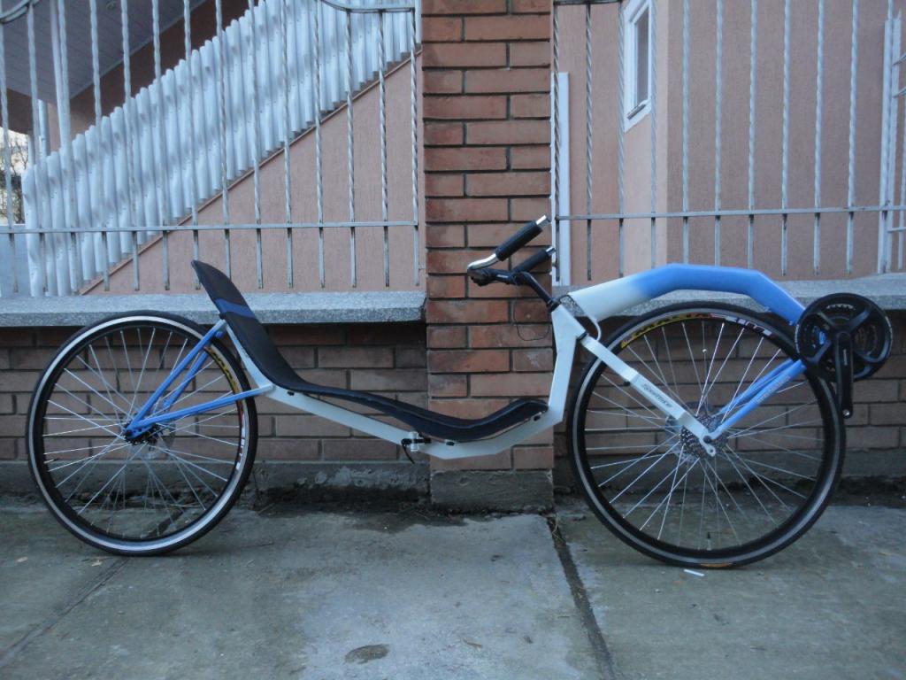

Только сейчас пришло в голову - а как же все это дело будет складываться - сиденье прикреплено в двух сторон шарнира и полностью его блокирует? Сначало открутить сиденье, потом сложить раму?

Еще не готово полностью,пару вечеров работы осталось...А твое сиденье просто супер,идеально прилегает до спины!
Да,имено так!Сиденье легко снимается - 8 гаек с пластиковыми корпусами откручиваются руками за минуту.

Ничуть не занудствуя - аппарат действительно здоровский - хочется отметить что "разбирающийся - не совсем то же, что и "складной".... Вот если бы была возможность сиденье как-либо откидывать при складывании аппарата...
