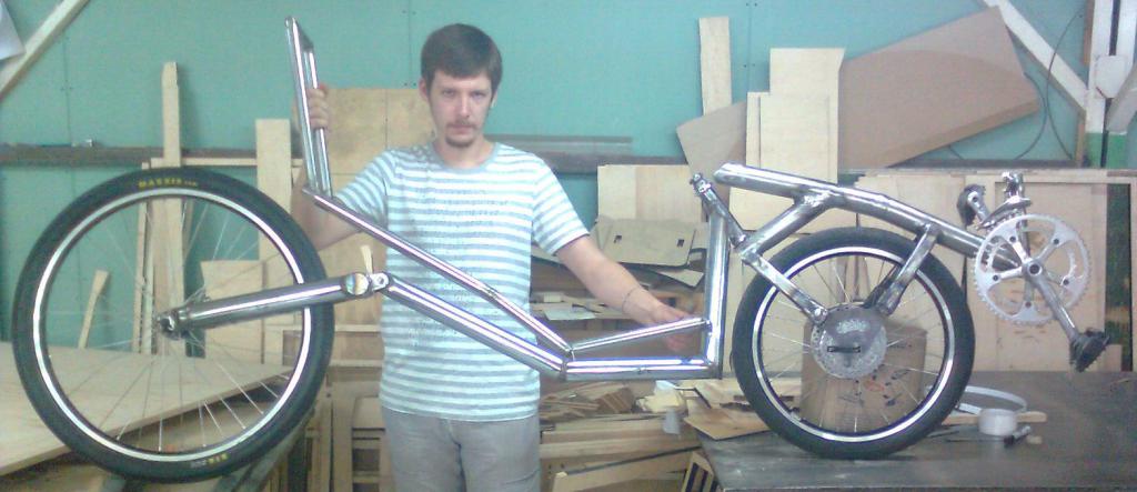

Вот наконец то что то вырисовывается. Самому было интересно посмотреть живьем что получается. Пока все по плану. :D

Какие мЯсные покрышки для такой низкой посадки! Суровая штука!

Номер сообщения:#68  Непрочитанное сообщениеДобавлено: Чт авг 16 2012 19:34
Брутальная штука! :-)
Но всё никак не могу преодолеть предубеждение против аппаратов на разных колёсах. Бзик у меня на унификации покрышек... :-(

для чего такая массивная труба спереди, поверх колеса и почему такая длинная??
Посмотри конструкцию прототипа. Словно ты ваааще тему не читал.
А меньше "слики" не нашел.

Да... Мощная штука (особенно передок), мне уже нравится! Как и "мЯсные" покрышки. Такие на ямах да на нашей брусчатке хорошо работают.
Может успеем ещё в этом сезоне покататься?! Кстати, хороший был бы повод собрать харьковчан-форумчан всех вместе. И... надеюсь, на нём будет не так сложно ездить, как на том лигераде (что на позапрошлом велодне в парке Горького)?
Кстати, а можно ЕЩЁ клиренс немного уменьшить? Привык на 105 мм ездить (хотя, может быть, это уже патология).
Наверное нет. Да и зачем? Первое. Я делаю по размерам оригинала. Второе. Еще не катался и оценить не могу. Третье. Можно поискать более тонкие покрышки и отбить себе почки. :D
Если поедешь на полуспущенных - будет мягко, но катить не будет. Если накачаешь нормально - всё равно будет трясучка.

А значит мои почки пострадают,потому что у меня 23Х622
