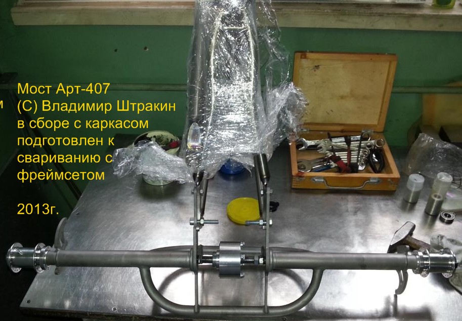

Пока напрягает фиксация рамы к мосту при помощи гаек, а не сваркой... Произвожу разбор полётов...
Добавлено через 18 часов 20 минут 32 секунды:
Получен вполне адекватный ответ:
С самого начала предполагался съемный мост, так и в чертежах заложено. Конструкция получается надежной и для перевозки компактной. В принципе и при существующей конструкции можно собрать один раз все и более не разбирать.
От себя еще добавлю - у них нет опыта сваривания именно этого узла - раз; если мост не съемный и с ним что-то произошло менять все - два.
В конце концов, мост у обычного байка съемный...

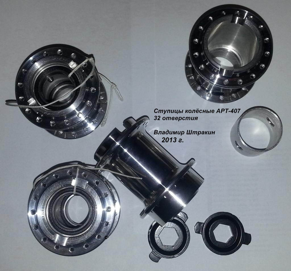

Изготовленные колёсные ступицы не прошли моего ОТК по количеству отверстий для спицевания На данный момент идет изготовление новых
Есть чем попотчевать любопытствующую публику :dance:

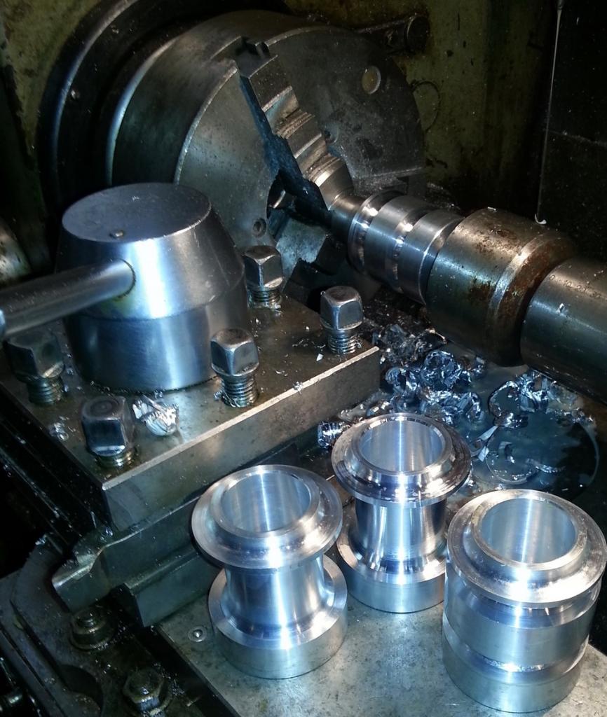

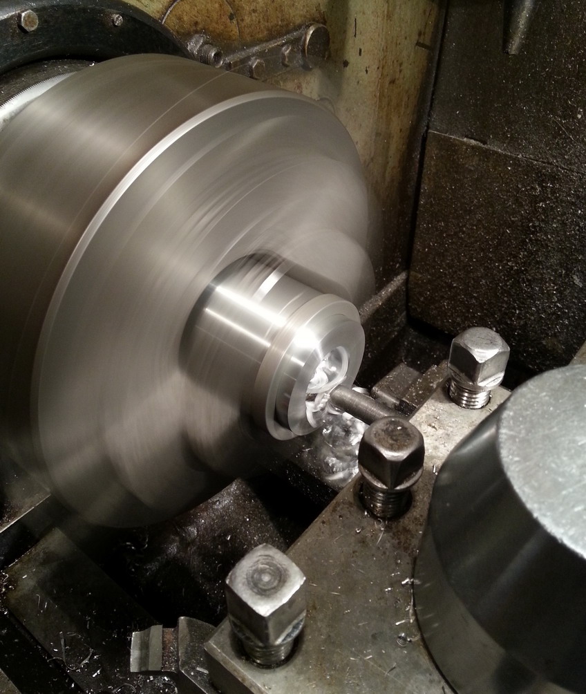

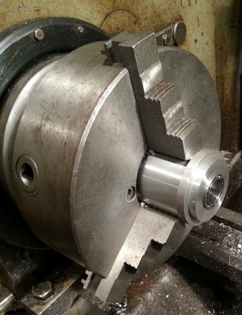

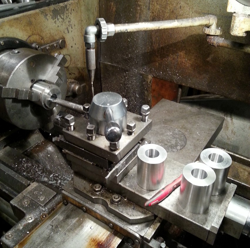

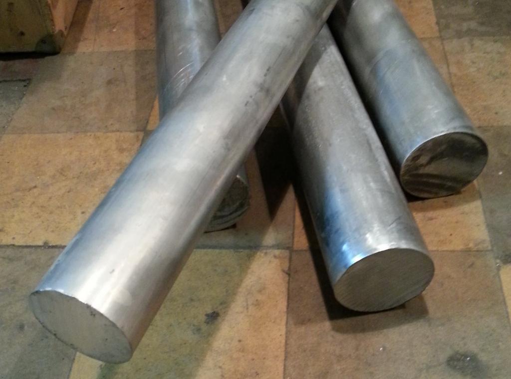

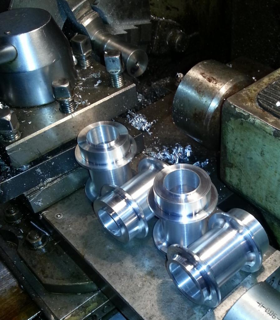

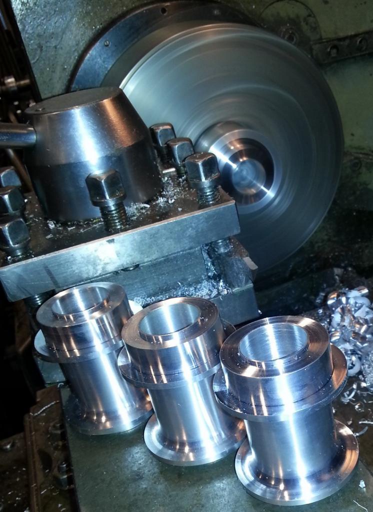

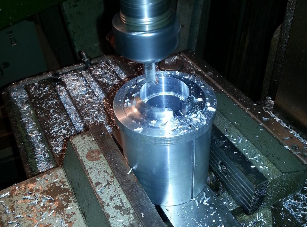

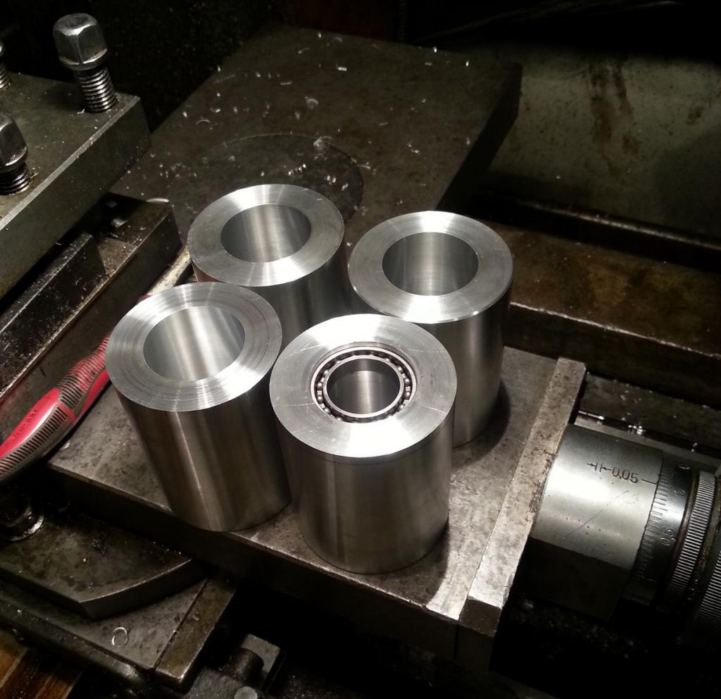

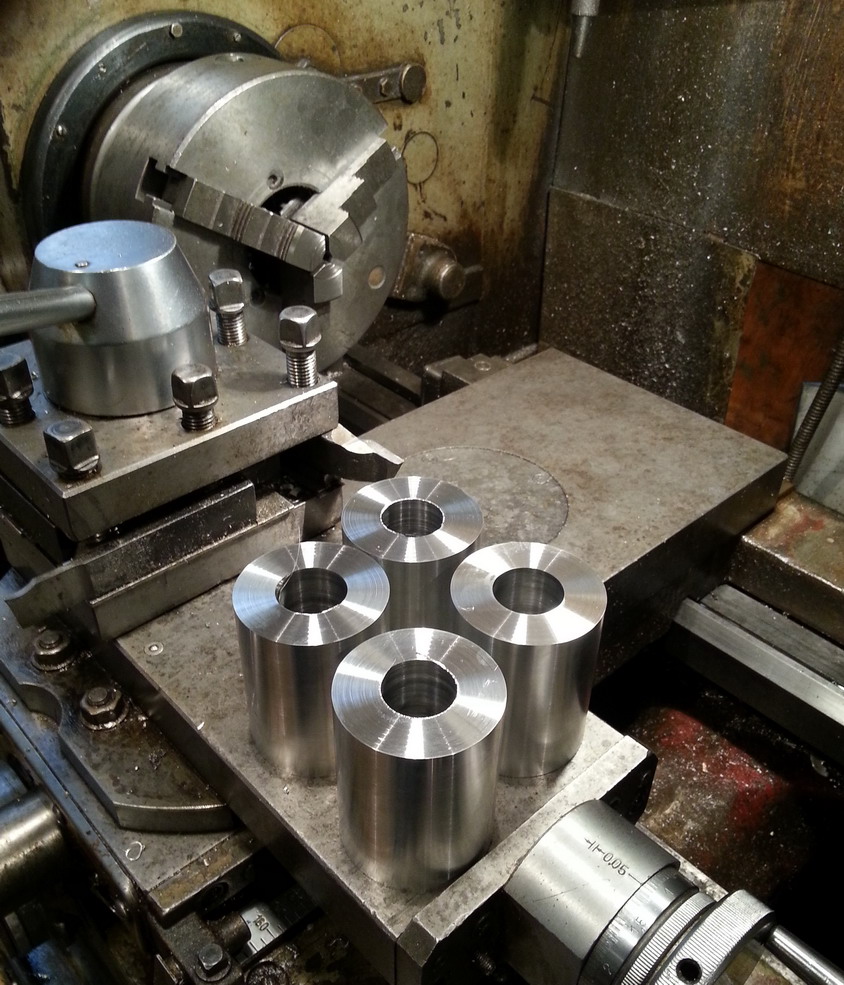

Процесс изготовления НОВЫХ ступиц были таким:
Комментарий к файлу: Материал - сплав В95Т1
Комментарий к файлу: Обдирка
Комментарий к файлу: Подготовка к расточке
Комментарий к файлу: Расточка.jpg
Комментарий к файлу: Подготовка посадочных мест.jpg
Комментарий к файлу: Заготовки
Комментарий к файлу: Токарные работы
Комментарий к файлу: Фрезеровка паза
После сверления отверстий, нарезание резьб, полировки, изготовления распорных втулок и сборки, ступицы приняли такой вид:
