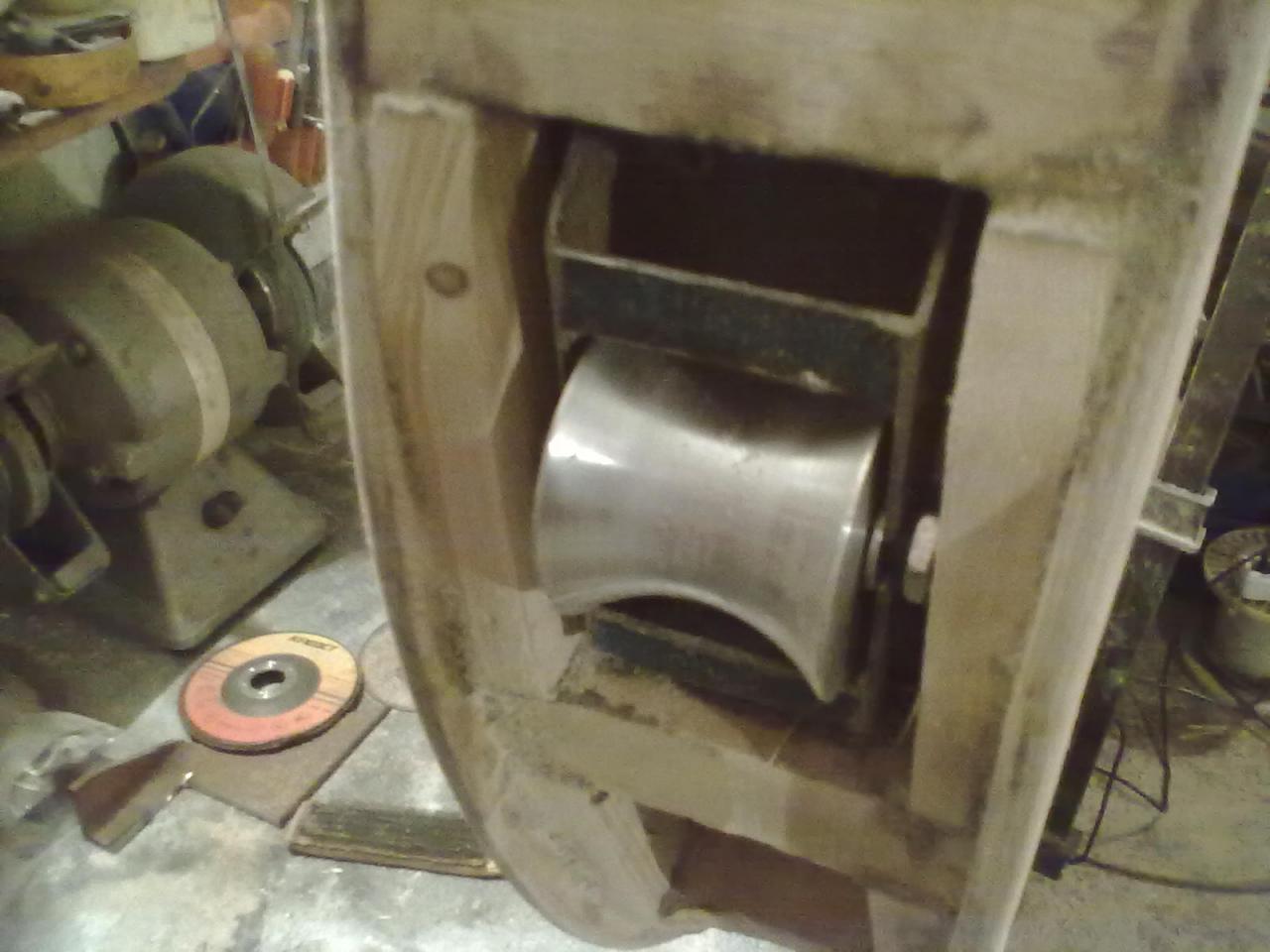

Вклеил опорные площадки и кронштейны. Поставил ролики и привод. Не едет. Причина - АЦЦКОЕ сопротивление вращению колеса. попробовал разные настройки - ничего не изменилось. Потом просто оторвал внутреннюю резиновую беговую дорожку для роликов, чтобы ролики катились просто по фанере... И тут он как поехал!!!! я чуть ворота в гараже не снес!!! Ощущения просто неописуемые! При нажатии на педали, сначала тебя переворачивает вверх ногами, потом байк просто срывается с места, и начинает дико разгоняться а ты при этом потихоньку опускаешься обратно до нормального положения. Кстати с развесовкой я угадал, в отличие от того парня с блинами от гантели. Равновесие держать очень трудно, практически нереально. Я могу максимум метра 3...4 проехать, потом заваливаюсь(это при том, что я достаточно уверенно езжу на обычном юнике). Ездил только по мастерской на улице ездить пока не пробовал т .к. все держится "на соплях" и много "косяков", да и холодно там. Сейчас разобрал. подбираю "сопли", исправляю "косяки", доклеиваю, шкурю потихоньку. Колесо получилось с "восьмеркой" она, конечно не большая, что называется, в пределах допуска, но все равно наверное буду переделывать, заодно подумаю о пневматической шине.
я те говорил- моноколесо это один большой подшипник!мягким изнутри быть неможет! :D

Это очень много! у меня 1...1,5 на деревянном колесе.
Paxey писал(а):
тебе обод случаем из тонкостенного профиля не согнуть?
Вот это очень кстати! я уже начинаю задумываться о железном колесе. Но раму оставлю деревянной. Кстати, когда увидимся, я тебе расскажу, как не ошибиться с развесовкой(если ты посадку такую же как у меня хочешь делать). Это ключевой момент, если ошибешься, будешь или лежа ногами кверху ездить и смотреть на небо или шатунами по земле чиркать. Еще есть готовый чертеж роликов и есть токарь, который их уже делал. и сможет запросто повторить.
Кстати, для компенсации яйца можно один из роликов подпружинить. тогда снизятся требования к точности.

Трение качения стали по резине просто запредельное. Потому и ехать не хотело.

Когда клеил резину, я знал, что потери будут, но не предполагал, что такие ЧУДОВИЩНЫЕ. Резину наклеил, чтобы предохранить фанеру от раскрашивания, скрыть мелкие неровности на беговой дорожке и чтобы катилось помягче.
Добавлено через 1 минуту 29 секунд:
Сколько проживет фанерное колесо под металлическими роликами? Торец(беговую дорожку) пропитал смолой, но все равно, на сколько этого хватит?

Хороший вопрос.На него точно не ответиш.Если ты на беговую дорожку наложиш металлическую полосу и постепенно обвальцуеш роликами (способ типа как крышки для консервации выравнивают :D ) то прослужит дольше .Ну и метал разумеется однородный нужен.С уважением.

Проживет недолго.
Де-факто ты получаешь в качестве поверхности качения миллиметровую деревянную прослойку.
Все зависит от радиуса металлического шарика.
Наилучший вариант - это сталь по стали. Даже 1/2 миллиметра стали даст приличный накат.
Имхо жесть нужно армировать кроссовыми металлическими закладными. Они передадут усилие на опору.
Звук конечно будет еще тот, но иначе ты можешь получить тупо сминание жести.
вид это будет иметь примерно такой ХХХХХХХ.
Чем меньше шаг - тем меньше ты будешь получать давление на опору в точке касания.

Решил колесо для первых испытаний оставить деревянное. В перспективе планирую согнуть колесо из стальной трубы Ф50.
А покрышку как крепить?
Мне тут идея пришла, в порядке бреда... :-)
Надеть толстостенный (1см+) шланг на трубу, скажем, Ф30, закольцевать (не знаю, как) и вложить в обод. Крепить - винтами какими-нибудь или заклёпками, но не жёстко. Получится, что ролики катят по твёрдому внутреннему металлическому кольцу, а все удары поглощаются двумя слоями резины... Обод в сечении - как буква С (дыркой наружу), а шланг с сердечником - внутри. Можно крепить и без заклёпок, на клею... Наверное...
Сильно не пинайте - говорю же, что бред. ;-)

Ну профиль то у колеса круглый должен быть.
На клей и маленькими саморезиками по бокам.

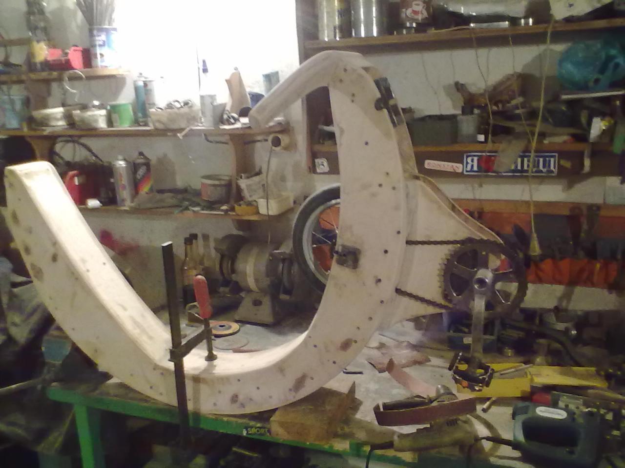

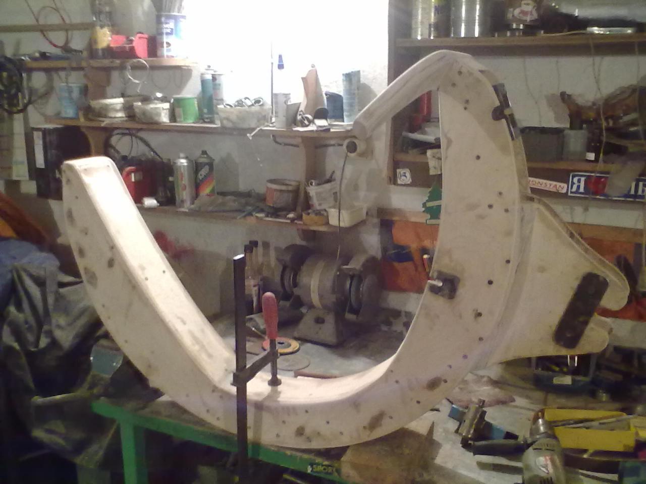

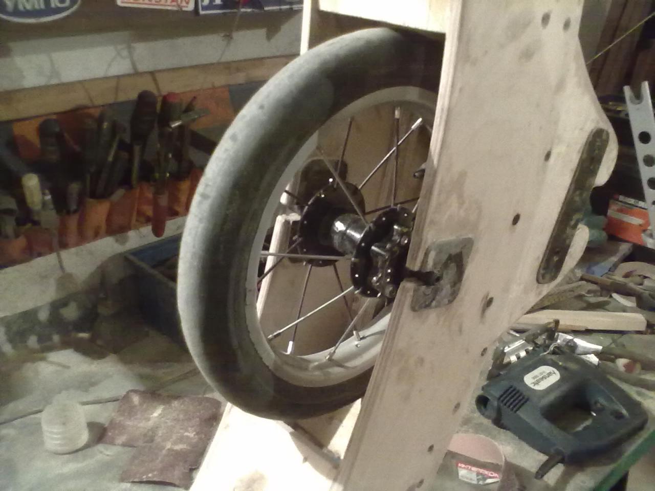

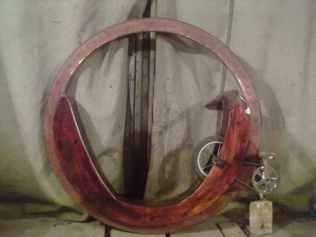

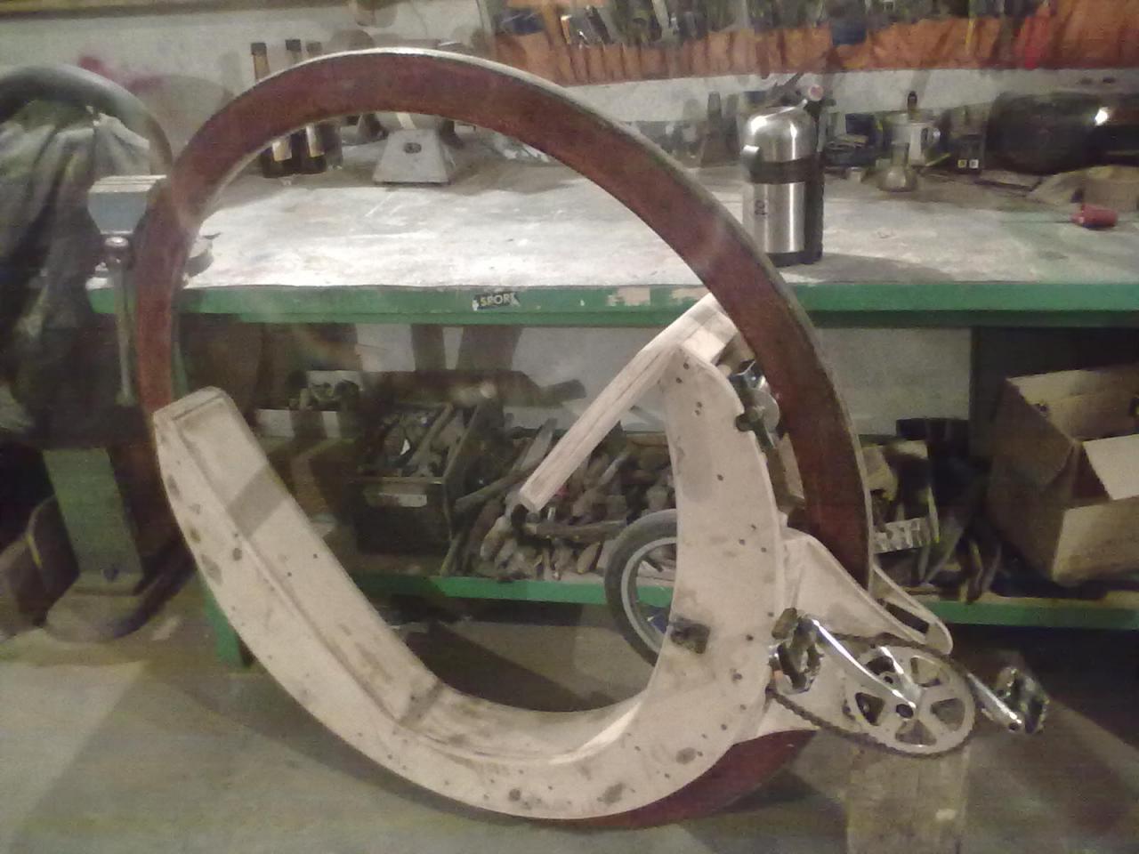

Немножко фоток процесса

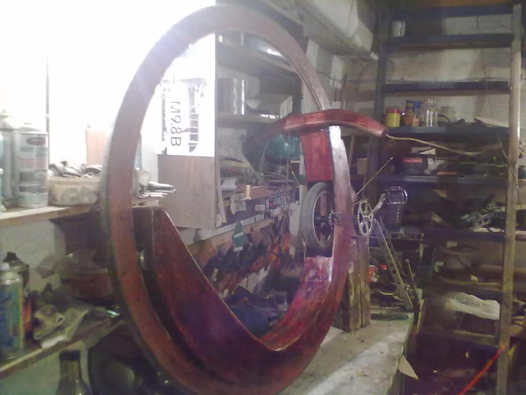

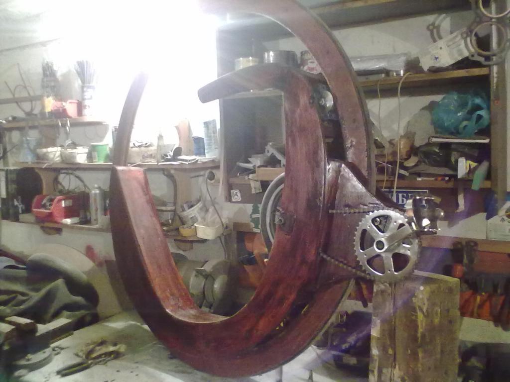

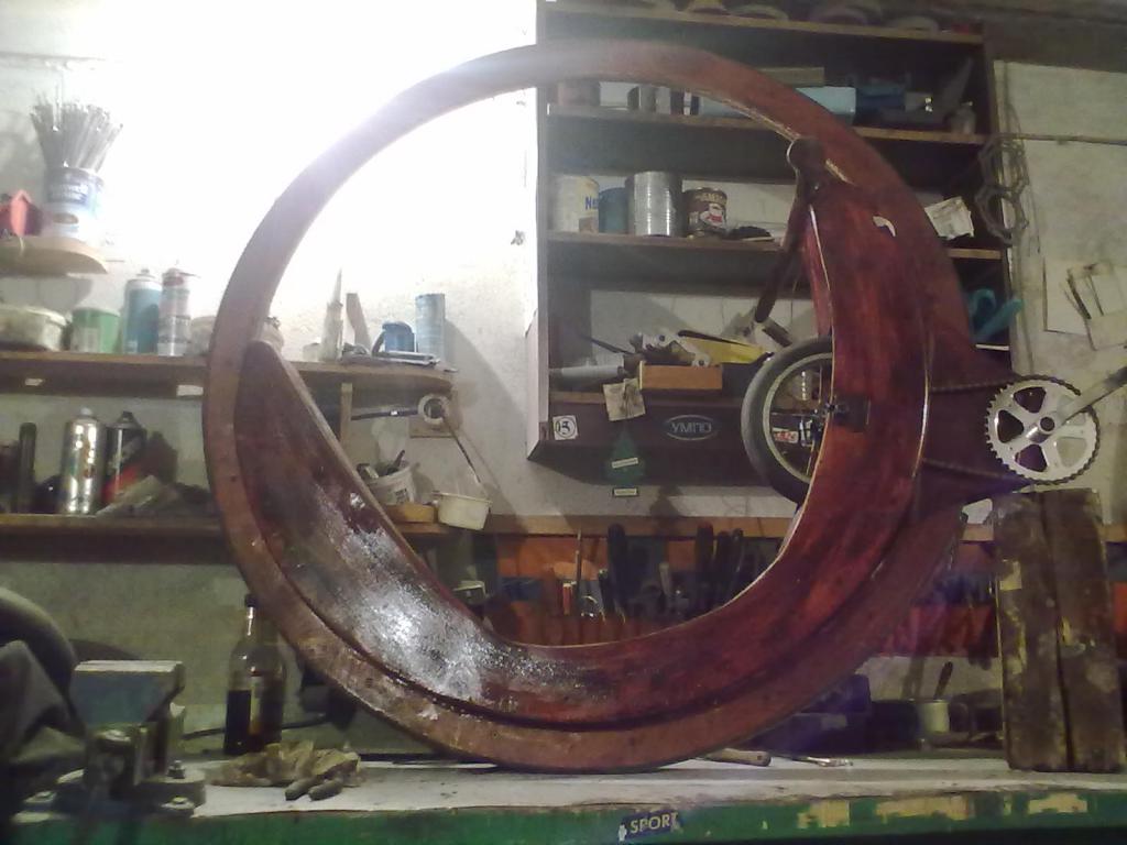

Номер сообщения:#76  Непрочитанное сообщениеДобавлено: Сб фев 25 2012 23:08
Покрасил. Собрал.
В некоторых местах лак лег не равномерно(темные пятна), но это можно поправить я уже придумал как.
