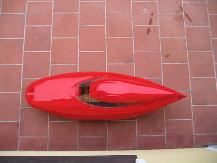

http://www.milan-velomobil.de/index_en.htm
- тока всё равно спереди поставим одно колесо; - я готов освоить хоть одноколёсную езду, лишь бы моя байда проходила там, где и проходит МТВ. - Всё таки не забывать; - я проектирую не рекордные аппараты, а более эффективные замены МТВ для велодальнобоев, с почти такими же с мультитрековыми возможностями (ну разве что по бровкам уже не попрыгаешь, как на МТВ), и конечно же с прицелом на последующее производство их на продажу. - Всё таки увлекаюсь велодальнобоями, а как инженеру было бы мне в равной степени и заниматься танками, самолётами, ракетами, мотоциклами, катерами, подводными лодками; - разве что да данный момент мне Бог положил заниматься велотехникой, и в этом всё более очевидны отчётливые хорошие многообещающие плоды ;)
- ну и не вижу технических препятствий поставить нормальное большое обзорное лобовое стекло, как у двухместных самолётов; - с этими технологиями я знаком не по наслышке.
- и наконец, общий дизайн у Аватара всё таки лучше.

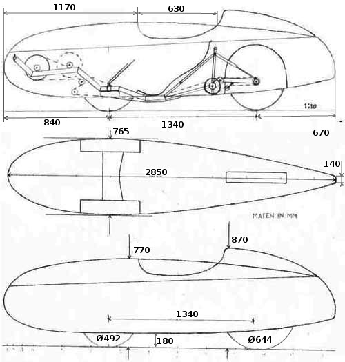

Это чертеж голландского "Квеста", веломобиля очень похожего по ТТХ на рекордный "Милан"
Добавлено через 1 минуту 28 секунд:
Вот еще чертеж аналогичного бельгийского веломобиля "WAW": http://velomobile.org/forum/viewtopic.php?f=32&t=4270

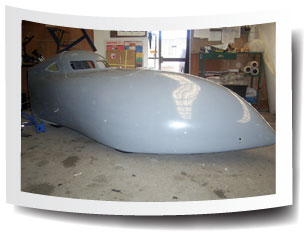

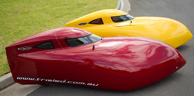

Аватар, как и Квест, Милан, WAW, - рамный. Кузов-обтекатель сделан из карбона и кевлара и весит 7 кг. Такой обтекатель можно купить в Австралии отдельно за 1500 дол.
http://www.racvenergybreakthrough.net/forsale.shtml
Добавлено через 9 минут 55 секунд:

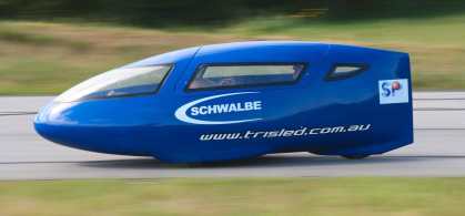

Вот сайт производителя Аватара: http://www.trisled.com.au/avatarvelo.html
Он продается по цене от 9500 дол.
Добавлено через 2 минуты 53 секунды:
Аватар не самый совершенный веломобиль этой фирмы. В октябре 2009 г дебютировал веломобиль "Aqulia". Они сейчас сконцентрировали свои усилия на "Aqulia", как на более совершенной концепции.
http://www.trisled.com.au/development.html
Добавлено через 8 минут 10 секунд:
Я уверен что у Aquila (по-нашему означает "созвездие орла",- астрономия; короче будем называть орел:) ) лучше аэродинамика и вместе с тем больше места внутри кузова.

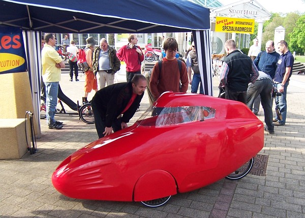

Да не, "Aqulia" уже для меня неформат; - это уже скорее веломобиль для рекорда; - обзор через окна хуже будет. И сам обтекатель "Аватара" не совсем хорош для переездов Киев-Крым, включая и просёлочные грунтовки, и тропинки вдоль просёлочных дорог с булыжниковым мощением в районе Устиновки, между Компанеевкой и Казанкой. - Надо выклеивать обтекатели собственной конструкции с большими окнами. :wink:
А вот купить Аватар за 10 тыс. долларов, здорово было бы. Разобрать, поснимать чертежи и самим начать клеить на продажу. Романта http://romanta.io.ua/ - спец и любитель делать копии.

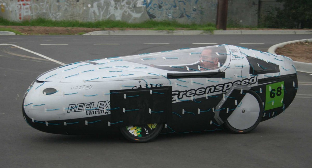

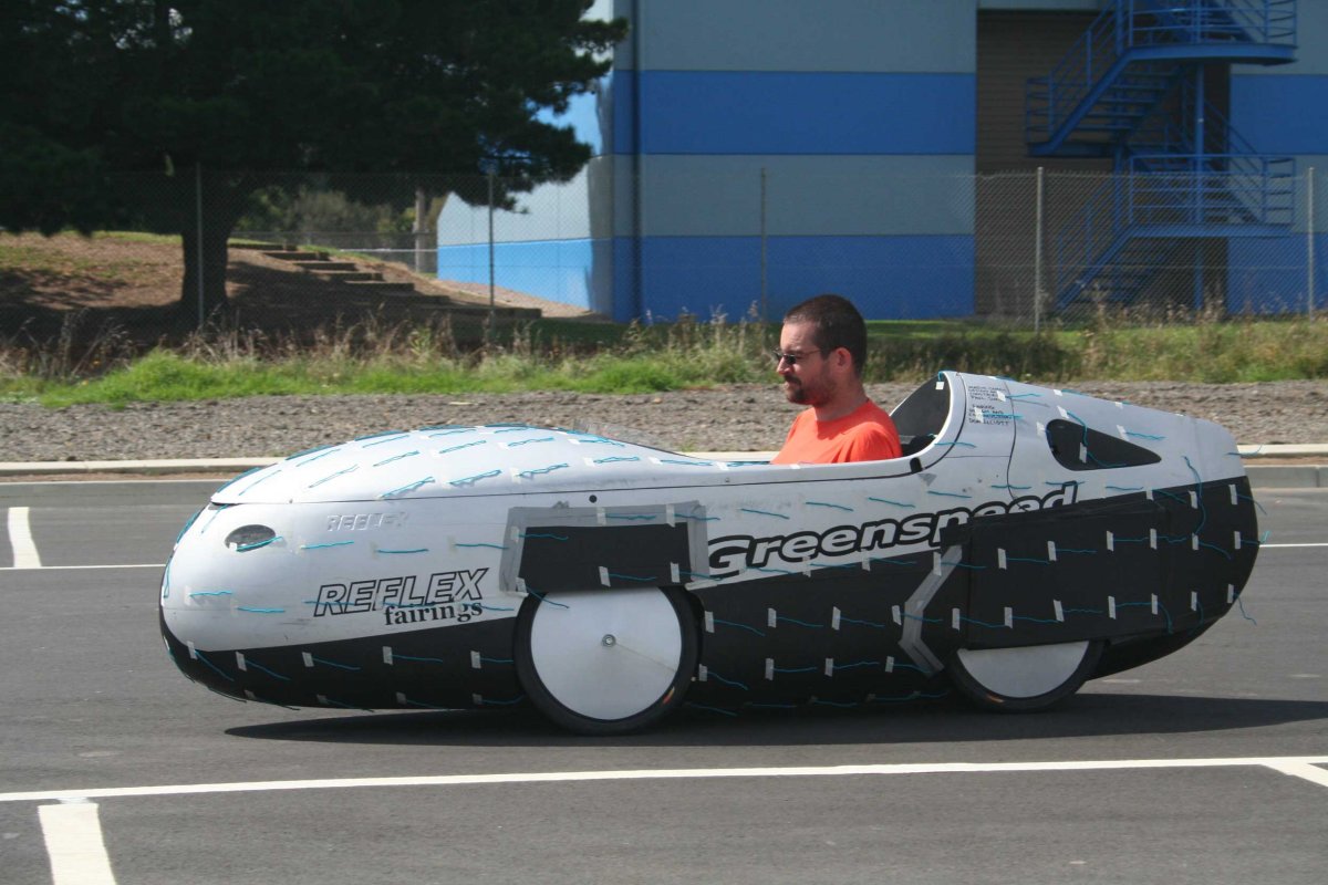

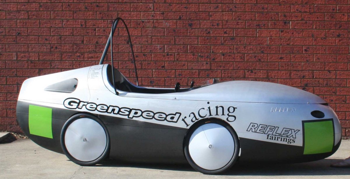

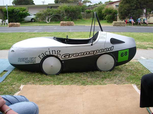

Я думаю вам больше подойдет 4 колесный веломобиль другой австралийской фирмы "Greenspeed". В задней части кузова можно сделать довольно большой багажник. По скорости он не уступит трайку. В поворотах он будет быстрее за счет лучшей устойчивости.
Сделайте прозрачный колпак не откидным, а сдвижным и будет вам быстрый туристическо-спортивный веломобиль.

Хочу Аватар! :animals-chickencatch:
- Впрочем на худой конец можно и загнать в гараж "Greenspeed" - всё равно я рано или поздно сделаю его двухколёсным с большими окнами :D
