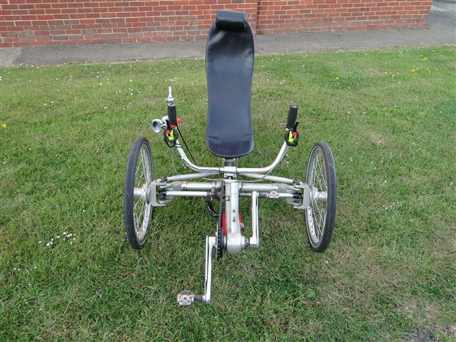

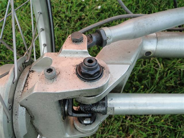

а вот здесь одна крестовина... но как это работает не знаю не ездил.

При прямолинейном движении и небольших углах поворота колес работает нормально, а вот при большом угле поворота колесо вращается неравномерно.
