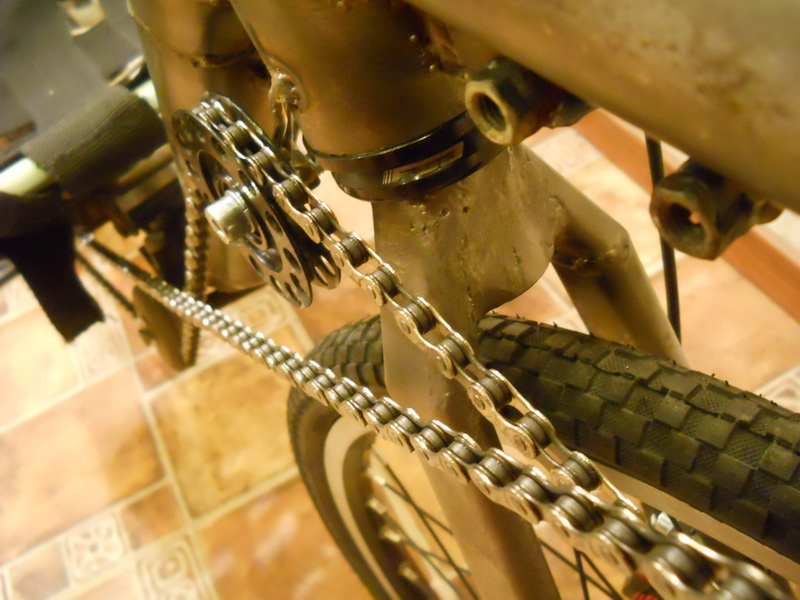

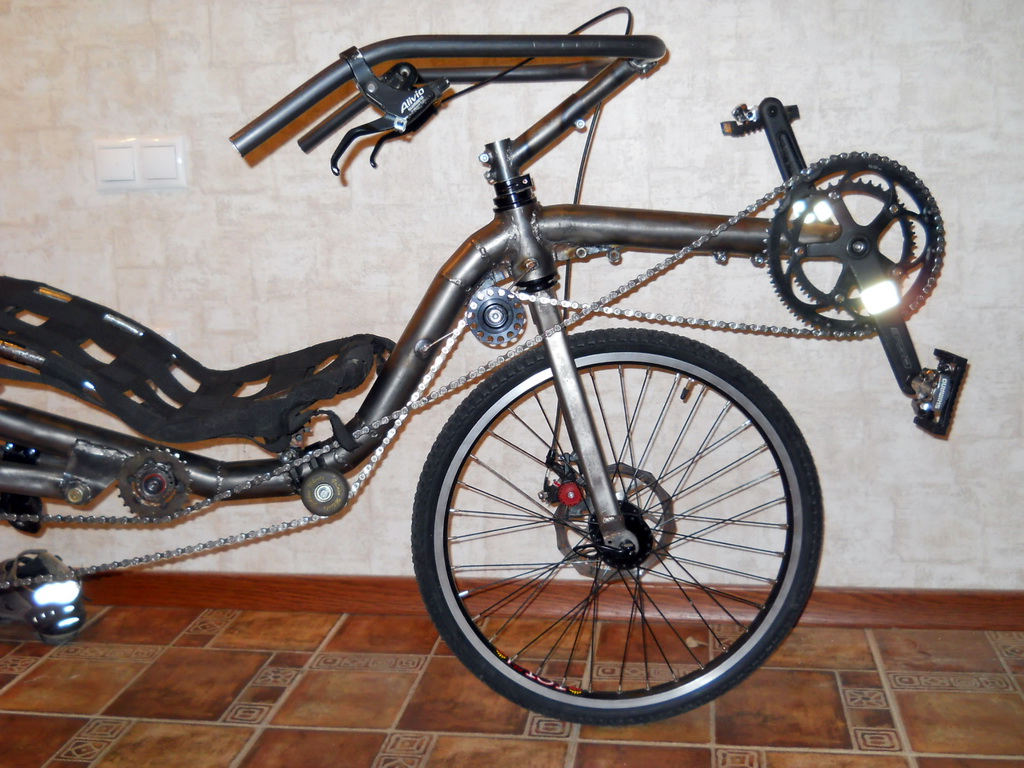

Демаю насчет правильного положения цепи. Если обратный ролик несиловой ветви цепи размещать около рулевой, то тогда ролик может задевать ногу и пачкать штаны маслом от цепи - надо на него лепить защиту, что еще больше увеличит ширину ролика в месте контакта. Именно такой вариант цепи - с перекрестием силовой и несиловой веток - принят на всяческих низколежачих лигерадах, типа Optima Baron, Challenge Taifun, Challenge Fujin. Но мне этот вариант не очень нравится из-за того, что ролик "выпирает" в сторону бедер и может пачкать одежду маслом цепи.

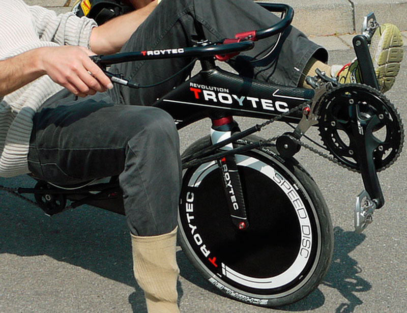

Либо вариант делать без перекрещивания цепи, как на Troytec, но при этом потерять часть угла поворота цепи:
Сижу, думаю...

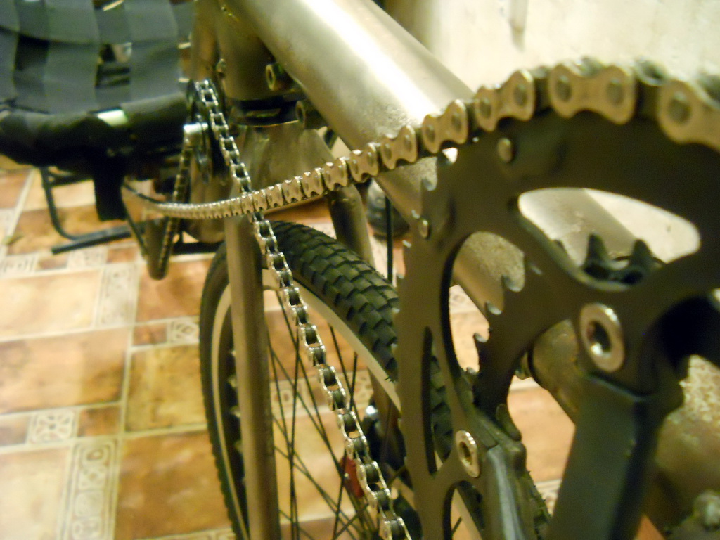

Третье положение ролика, надеюсь, окончательное:
Разумный компромисс между несколькими параметрами. Нижнюю ветку одной трубой вести нельзя, так как у трубы тогда будет два изгиба и трение в такой трубе с двумя изгибами будет большим. Трудную ситуацию с нахождением правильного положения ролика спасла вилка с очень узкой короной... :pray: Миллиметраж, блин...

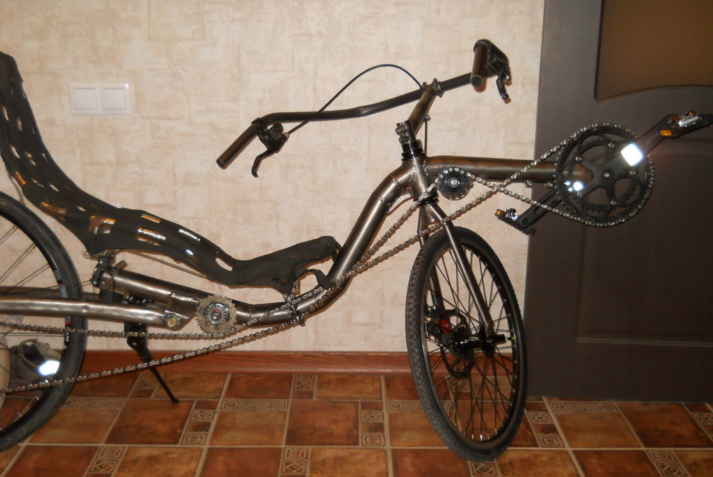

Смотри, как у Ганшина сделано
на целых два ролика трансмиссия меньше, а значит КПД - выше.
- Чертежи всё таки делать надо, прежде чем браться за металл :D
Кажись таки Ганшина стоит похвалить; - мы ведь всё таки Христиане :D
... правда если всё-таки несколько опустить каретку, как на моих чертежах http://vazach.io.ua/album439398_0 , то цепь уже пройдёт какнадо.
Да, и подголовник, подголовник не забудь, как у Ганшина, а то перелом основания черепа может быть уже в другую сторону. :D

Вот что меня смущает так это большой пролет силовой цепи от ролико до шатуна. Подпрыгнул велосипед= сбросили цепь. Натяжки от переключателя не хватит. Может я и не прав :?: Но обрати внимание.
 Заголовок сообщения: Re: "Самурай" (бывш. "Первый бент в этом году")
Номер сообщения:#71  СообщениеДобавлено: Чт июн 09 2011 20:57
если натяжитель хороший, то всё в порядке должно быть
Номер сообщения:#72  СообщениеДобавлено: Чт июн 09 2011 23:48
Одноволиков Сергей писал(а):
Вот что меня смущает так это большой пролет силовой цепи от ролико до шатуна. Подпрыгнул велосипед= сбросили цепь. Натяжки от переключателя не хватит. Может я и не прав Но обрати внимание.
Разумеется, это место пофиксится.

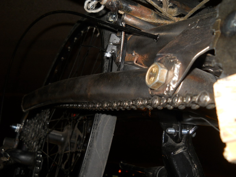

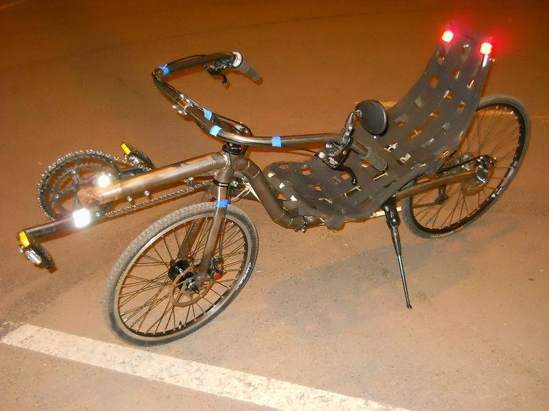

Сегодня состоялся первый пробный выезд "Самурая", покатался немного на стоянке перед супермаркетом. О, на ходу это не лигерад, это просто сказка!
Легкий (17,7 кг), быстрый, с удобным рулем. Нужно исправить некоторые мелочи и немного изменить форму и размер руля, поставить передний переключатель, подголовник и можно ехать! Очень быстрый аппарат получился. Мне в этом лигераде нравится все: и то, что его можно перевернуть вверх ногами и поставить на руль и сиденье, как обычный велосипед для настройки трансмиссии, и его складывающийся набок руль,
Нужно (это я для себя, чтобы не забыть):
- заменить изношенную кассету,
- поставить отжимной ролик размером побольше, так как цепь на больших звездах, кажется. все-таки задевает за перо,
- сделать подголовник или поправить форму верхней части сиденья,
- сузить руль и немного уменьшить его по длине,
- поставить зеркала,
- поставить передний переключатель и приварить стойку под него,
- смазать цепь.
Длина тросика заднего переключателя - 2,1 метра, длина тросика тормоза - 2,05 метра (вместо троса тормоза использован трос от переключателя передач). Рубашки цельные, пропущены сквозь раму.

Номер сообщения:#74  СообщениеДобавлено: Вс июн 12 2011 09:34
Здорово!
А почему же ты, всё-таки, решил отказаться от полноценной подвески?
Чтобы лечь пониже или ремней хватает?
И ещё: тормоз со скоростным тросом: ручка сильно пружинит? А то у меня
на АВ-57 была проблема короткого троса и я надёжно соединил два троса соединителем,
проджающимся в МПО "Электромонтаж"...
Номер сообщения:#75  СообщениеДобавлено: Вс июн 12 2011 11:20
Надоело таскать с собой лишний вес - это раз, ремней хватает - это два, по компоновочным соображениям - это три.
Добавлено через 1 минуту 39 секунд:
Не задавался этим вопросом - задняя резина узкая и на асфальте блокируется очень легко, поэтому на ручку тормоза сильно нажимать не надо. Как найду длинный трос, заменю.
