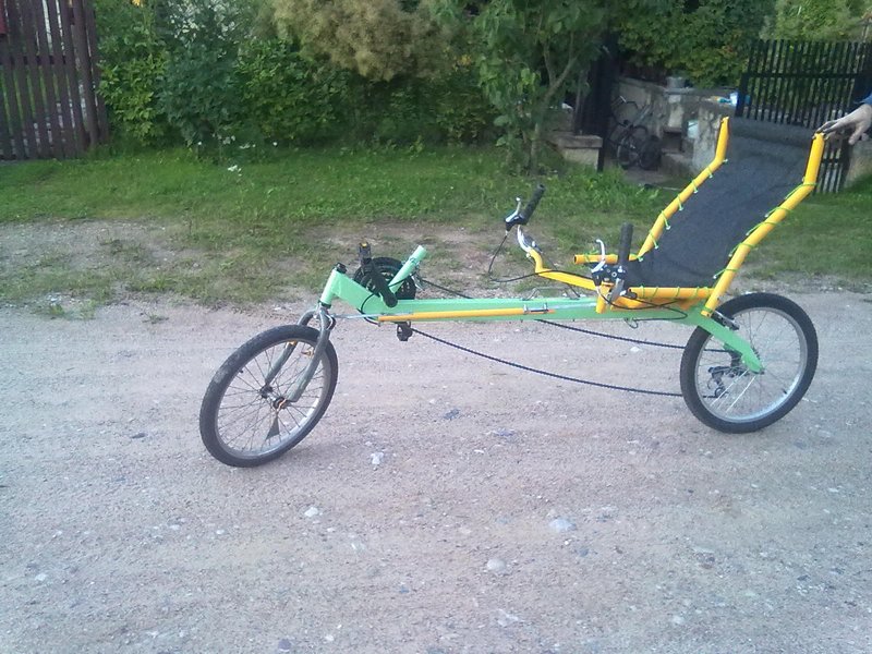

Наконец доделал, вот фото:
База примерно 1.8м, ширина около 60см, ну в дверь влезает. Сиденье, руль и спинка смонтированы единым узлом, все двигается вместе, подходит под рост от 175см. Сиденье из ткани для мебели, сшито в швейной мастерской. более детально все распишу попозже.

Плохая идея. Либо надо использовать классическую рулевую колонку, либо - у Алексея подсмотрел - подшипники педали! Педаль вкручиваешь в раму, а к её корпусу крепишь руль! Цена вопроса копеечная.
Отрежь и нарасти жадние перья - туда просто просится 26", лучше будет, намного.
И ещё. Скажи, внутренняя (!) ширина сиденья у тебя какая? Расстояние между трубами?

Руль сделал раньше, чем прочел твое сообщение. Но ничего, этот тоже вполне сносно работает. Проехал на ежегодной Сигулдской велогонке 37.5 км, техника не подвела.
Вот видео старта (10 мин, меня и еще одного товарища на Круизбайке можно увидеть на 5:50):
http://www.youtube.com/watch?v=fMAIkZzQ5KQ
Сейчас пишу отчет о строительстве, но дело идет медленно.
Внутренняя ширина сиденья около 45-50см :)
5 см большая разница! Скажи точно!

Саш, делай по себе - слишком широкое сиденье "парусит", а слишком узкое впивается в ребра и плечи.

Делай 45. Ну или как Олег сказал - по себе, так наверняка будет.
