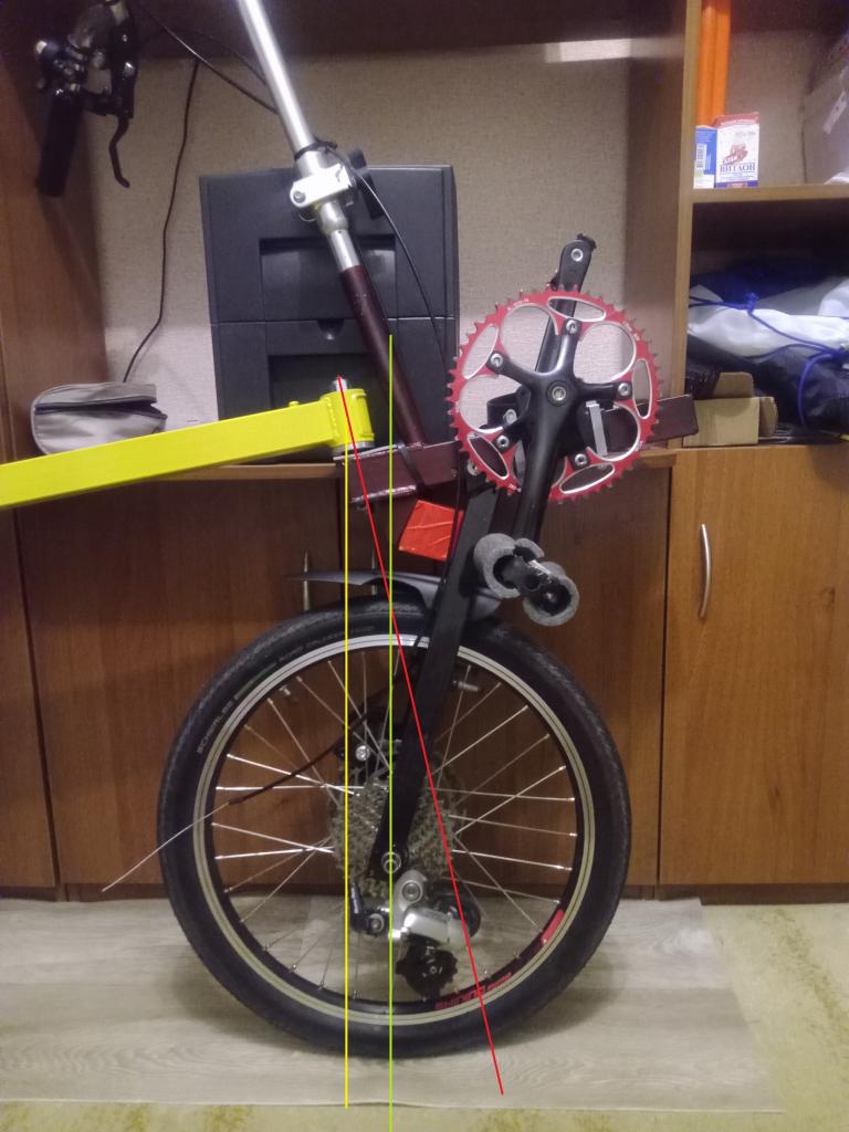

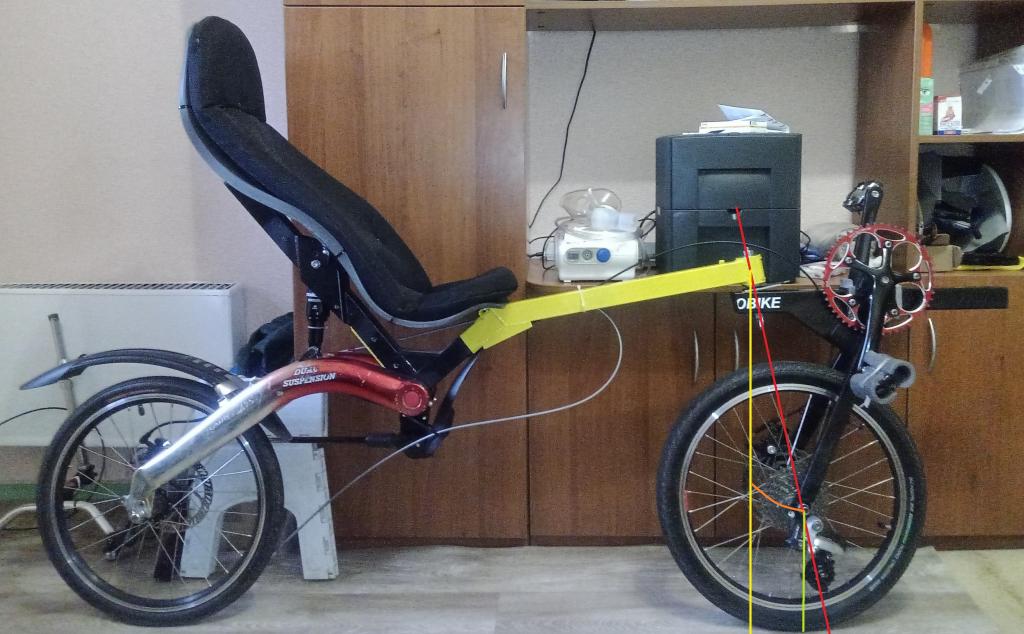

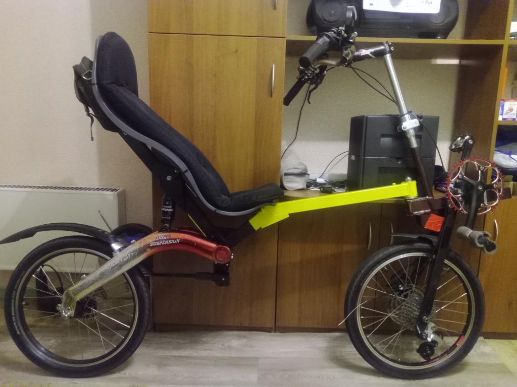

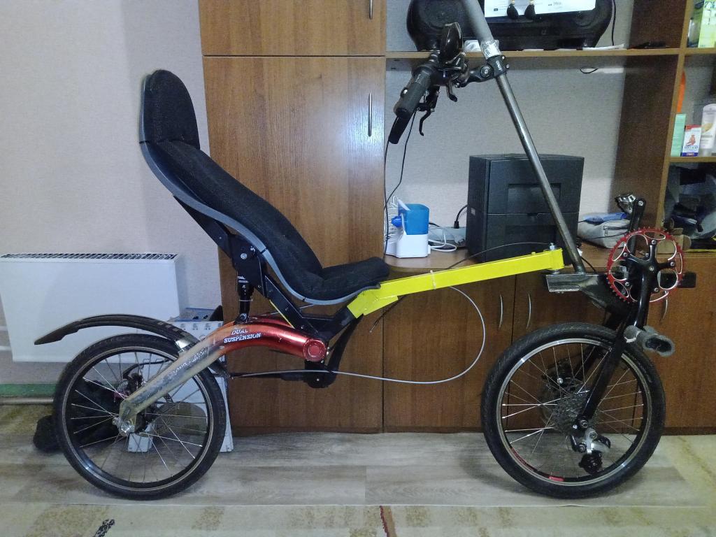

Приветствую интересующихся!
В очередной раз переварил переднюю часть рамы. Из-за кучи компромиcсов: длины ног, расстояние от седла до шарнира рамы, конструкции передней вилки; не удалось сделать каретку ниже седла. :cry:
Задняя покрышка пока стоит временная, будет побольше.
Руль, пока прикидываю удобное положение, скоро укорочу трубу и внедрю вынос для резьбовой вилки с клином. Складная стойка руля не использовалась и была удалена.
Траектория движения оси переднего колеса при работе подвесок - оранжевая дуга.
Как на ходу, ещё не пробовал. Но круг поисков сужается, и проект близок к завершению.
FWD MBB понюхан, выводы сделаны. :)
