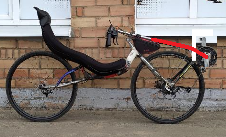

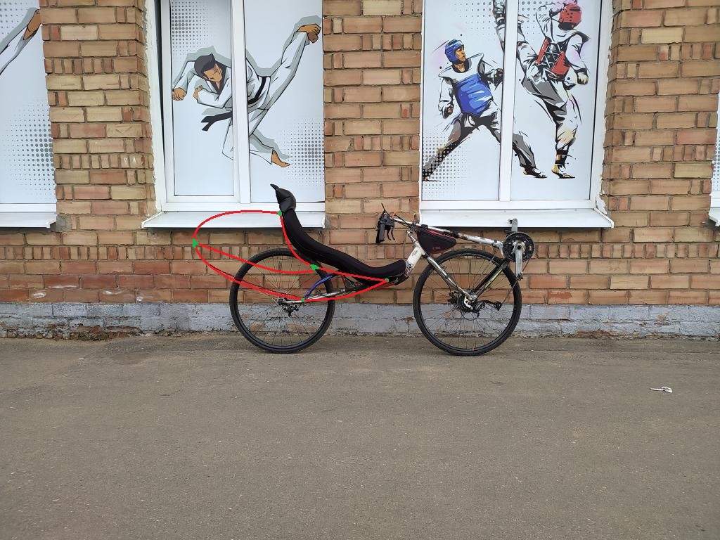

У меня есть мысль сделать хвостовой обтекатель, если мягкий то на проволоке и стрейче( в финале на дугах от палатки и тенте) или жесткий в основе мелкозернистая сетка, которой можно придать форму, а сверху стекломат или схожий материал.
Вопрос лишь в том, на сколько это имеет смысл или можно даже не начинать, ибо больше геморроя нежели профита?
Добавлено через 5 минут 33 секунды:
Если ты жмёшь на педаль, а велосипед под тобой ёрзает, мнёт мягкие ткани, распрямляет согнутые руки а импульс тяги направлен не совсем вперёд а больше вверх, ТТХ будут оставлять желать лучшего...
Хоть руки у меня не выпрямлены, но это не мешает мне тянуть руль на себя и вдавливать педаль упершись в лежак. При резком ускорении или пристраивании в более выгодную позицию может немного повилять, но это с родни раскачки на обычном велосипеде при наборе скорости

Не высоковата ли каретка? Я бы вперёд и вниз бы её прокрутил.
Та не, нормально, жить можно)
Видится каркас из тонкой стеклопластиковой арматуры или обрезков оптоволоконного кабеля, углы соединить тройниками из трубок. Обтянуть синтетикой.
а есть какой-нибудь пример
Ну и самое интересное, есть ли в этом смысл или теоритический прирост скорости 2-3кмч, а для всего остального стримлайнер?
На эту тему сломали кучу копий. Например Модулятор. Поинтересуйся у него?
Боюсь я видел видео с теми обтекателями для тела и вообще, но меня интересует прежде чем я этим займусь даст ли это профит(если хвостовик добавит лишние 4-5кмч к скорости то это збс), если же нет - то я даже браться не стану.
К сожалению, деньги не печатаю, да и хочется наслаждаться катанием, а не постоянно что-то допиливать и доводить до ума(хотя врать не буду, в этом есть свой кайф)
возможно один из вариантов как это оформить надрезать трубу и согнуть ее чуть выше места крепления переключателя и особо переделывать геометрию не придется и выглядит нормально, как считаете?
Просто хвостовик, увы, такого не добавит. :(
Мои все прибавки - на уровне общей погрешности, вообще ни о чём.
Под обтекатель нужно заднеприводный лигерад, добавив на него объёмную экспериментальную аэродинамическую вставку спереди между ног, разводящую потоки.
А то эта рогатина из ног, направленная вперёд, взбалтывает воздух, порождая турбулентность, после чего хвостовой обтекатель почти бесполезен.
Ну и руки нужно прятать в мидель особым образом, на узком руле, чтобы за подмышками завихрений не было.
Или, что лучше, узкий руль-аватар + нагрудный обтекатель.
Итог, всё должно заработать в комплексе:
1.Разводящая объёмная заполняющая передняя вставка.
2. Узкий руль/нагрудный обтекатель.
3. Хвостовой обтекатель.
На лигерад с болтающейся кареткой я бы всё это громоздить не стал. Особенно переднюю вставку, которая будет рулить, как флюгер.

Как по мне - положение каретки вполне оптимально!
ну если исходя из того, что катиться и не топить большую часть маршрута то наверное сойдет, но вот если втапливать, то крови чуть сложнее доставить кислород и происходит забивка мышц, но это в случае если я решаю идти на предельных оборотах. Однако может дело не совсем в этом, а в трансухе и недостатке соотношений, буду менять передние звезды на 52/42, а зад на шоссейную 12-25

ну и в качестве финалочки, пересмотрел я видосик велодримера за обтекаемость и обтекатели:
Обтекатель.______________-_____Сопротивление.
без_____________________-________12,8
задний__________________-________10,3
передний________________-________10,23
зад+перед_______________-________7,67
зад+перед+перемычка_____-________5
понятно, это разные машины, но хотя бы видно, что примерный прирост в обтекаемости при использовании только заднего обтекателя, по сравнению с вариантом без них составляет 24.27%
а вот много это или мало, сложно сказать, предположу что маловато будет, без комплексного внедрения всех элементов я различий в повседневе не замечу, возможно даже замечу ухудшения, ибо боковая проекция только увеличится

Мощность, требуемая для преодоление аэродинамики, растёт по кубу. Чтоб ехать в 2 раза быстрее с одной мощностью, аэродинамику нужно улучшить в 8 раз. При этом еще в 2 (а то и больше) вырастёт сопротивление качения, да и обтекатель обычно весит немало, так что обычно даже установка хорошего, полного обтекателя увеличивает среднюю где-то на 50%. Получить 10% от частичного - очень и очень хорошо.
Результат как на Battle mountain можно получить только на Battle Mountain - там средний полпроцентной уклон, причем брахистохроной, жарко и большое возвышение... ну и аппараты на БМ имеют аэродинамику лучше не на порядок, а на 2 порядка (буквально).

а есть формула расчета, какой длинны должен быть обтекатель от самой широкой части "тела"?
Комментарий к файлу: это только примерно, ребер(дуг) определенно будет больше, если все-таки чет будет

На данный момент, самый эффективный "заднеобтекаемый" аппарат - это Birk Comet:
https://www.speedbikes.ch/birk-piloten
Он по обтекамости сравним и даже чучуть превосходит F40 от Lightning, но там и реально сложная и хорошо продуманная форма, "интегрирующая" райдера в профиль обтекателя и максимально обтекаемые части, которые "взбалтывают воздух", хехе, перед обтекателем.
Добиться этого весьма небанально.

мде, добиться этого будет не просто.
Ладно для начала надо раздобыть датчик каденса и снять данные без всего и потом думать и добавлять. Мысленно готов к тому, что это будет клоунада со стрейчухой и дугами, в общем,скорее всего повторю опыт Алексея Ганшина
Аэродинамика крайне сложная и местами не очень интуитивная штука, да. Но, с другой стороны, всегда есть потенциал натолкнуться на что-то "что работать не должно, а работает!" чисто случайно, и этот шанс есть даже у Модулятора. Печально, что у него нет желания этот результат документировать... разница между валянием ерунды и наукой - ведение документации по эксперименту :))
Ну, уж в этом я вас не обделю, жаль только мощеметра не добыть, чтобы чуть более объектывные данные вышли.

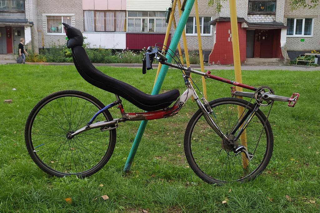

Кстати, сегодня произвел небольшой апдейт по трансухе, влепил 52/42 звёзды, (теперь останется надыбать кассету) а ещё обновил рулевую до пром подшипников :)

В общем, похоже обтекатель буду делать в межсезонье (очень много работы навалилось и без выходных и проходных приходится пахать, пока есть возможность)
Но чисто для сравнения, то как выглядел и как стал выглядеть закину сюда)
