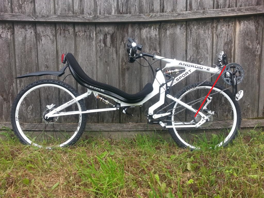

Издеваешься? У него же не URT (каретка отдельно, свингарм - отдельно), цепь будет адски сжимать подвеску - значительно больше, чем нужно.

Хм хм хм... а вообще интересная идея! Если опустить каретку на андроиде и опустить пивот, так чтоб ветка цепи были лишь чуть-чуть "неперпендикулярна" пути оси подвески, реально можно получить "некачающуюяся" подвеску. Надо прикинуть в КАДе.
Добавлено через 21 минуту 17 секунд:
Прикинул - не, у Андроида довольно тупой угол рулёжки, там это работает, с острым нет, порнография получается в любом случае. И пивот надо сильно низко ставить, и каретку делать не выше, чем у меня на дредноуте...

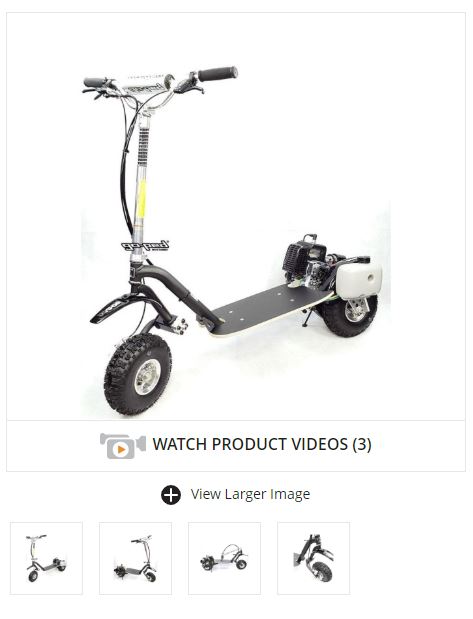

Вот, пример 'Goped'a с анти-дайв геометрией подвески:
https://www.urbanscooters.com/products/ ... ail-ripper
Она, наоборот, разжимается при теорможении, потому что это leading link с пивотом ВЫШЕ оси колеса, что даёт пути подвески немалую горизонтальную и направленную вперед компоненту.
Если на него сделать передний привод, то подвеска, если "дать газу" - будет сжиматься, даже если разместить мотор на оси свингарма и выключить натяжение цепи из влияния на подвеску.

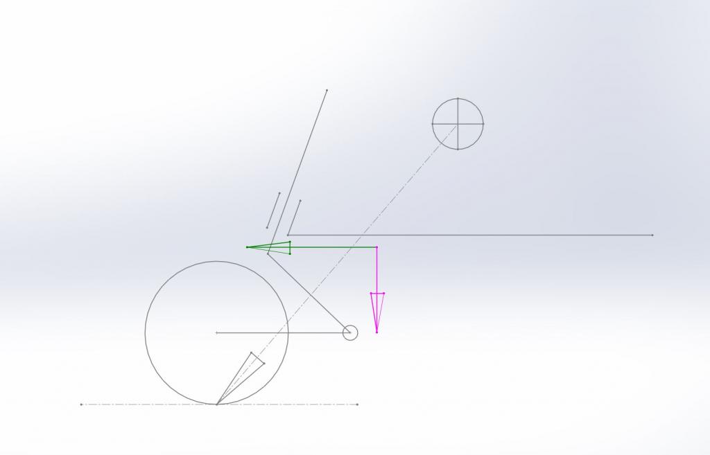

т.е. при торможении сила от центра тяжести направленная на пятно контакта делится на две силы, горизантальную: стремящуюся расжать подвеску (при данном положении шарнира подвески и центра тяжести) и вертикальну: стремящуюся сжать подвеску и при некой магии можно добиться чтобы они друг друга компенсировали?

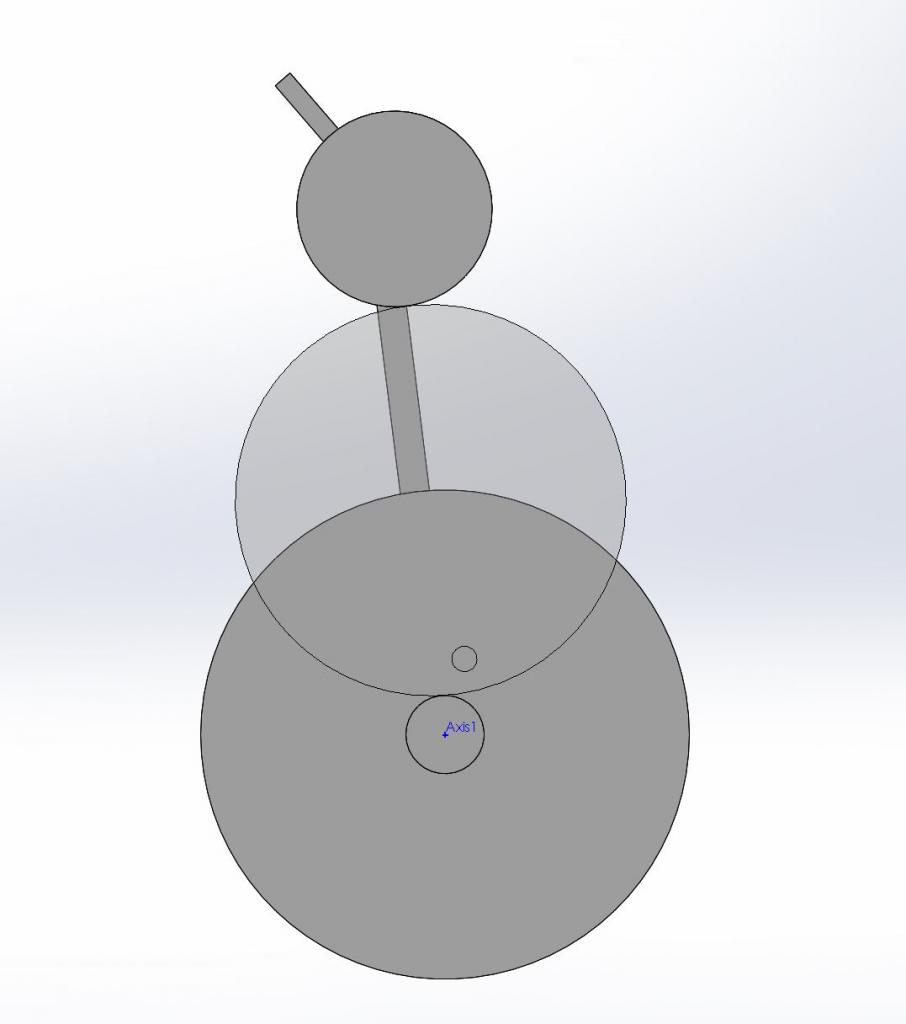

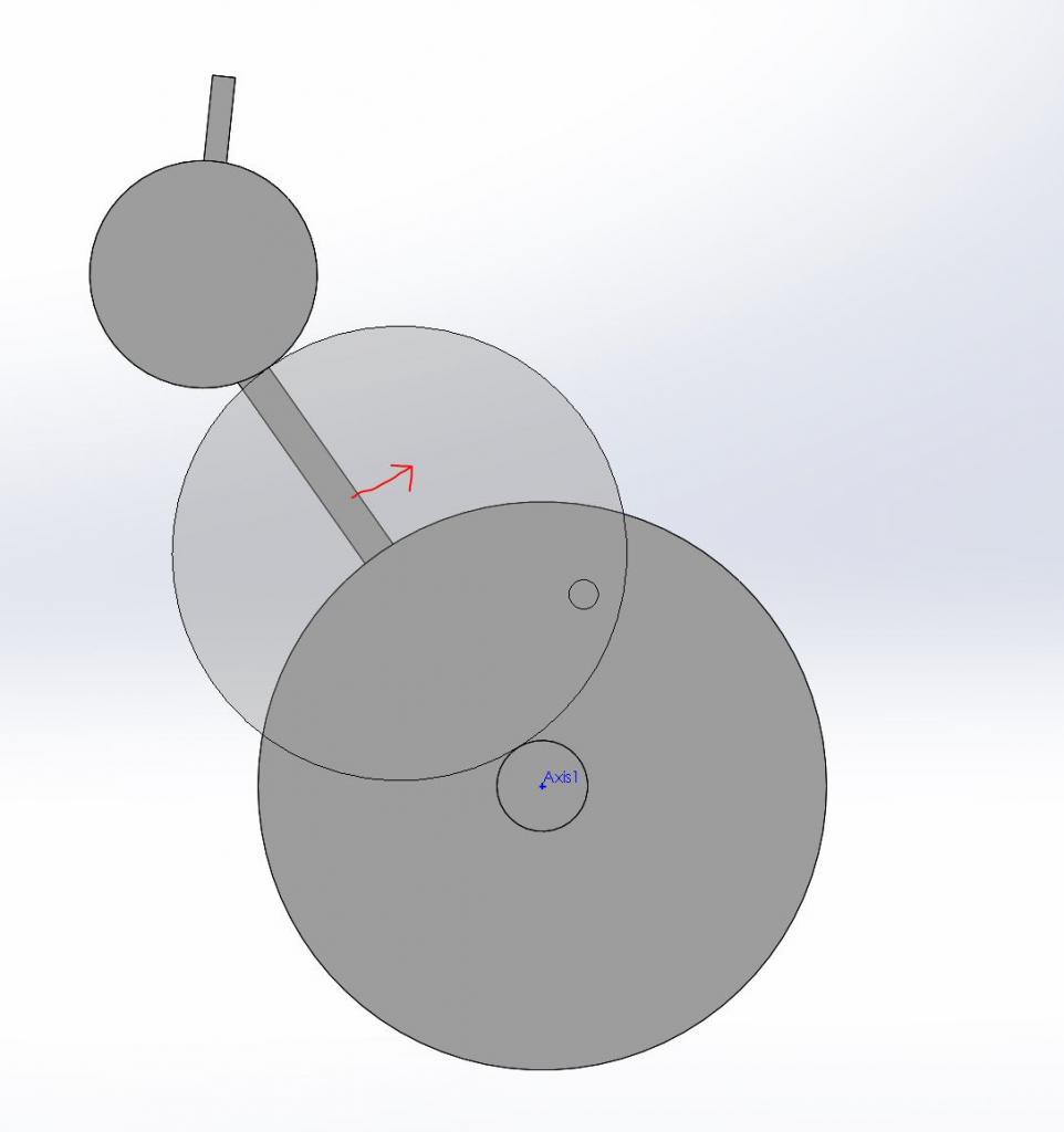

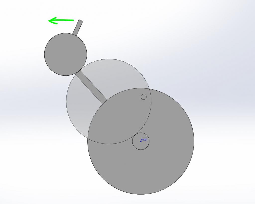

сила цепи - да, но есть каретка, ось передней подвески и центр тяжести
вообще при торможении подвеска пусть сжимаетс-разжимается это сил не отнимает, а вот при педалировании если подвеска будет расжиматься - это значит каждый раз двигать телло вверх а не вперед.
Добавлено через 34 минуты 2 секунды:
Нифига не понял.

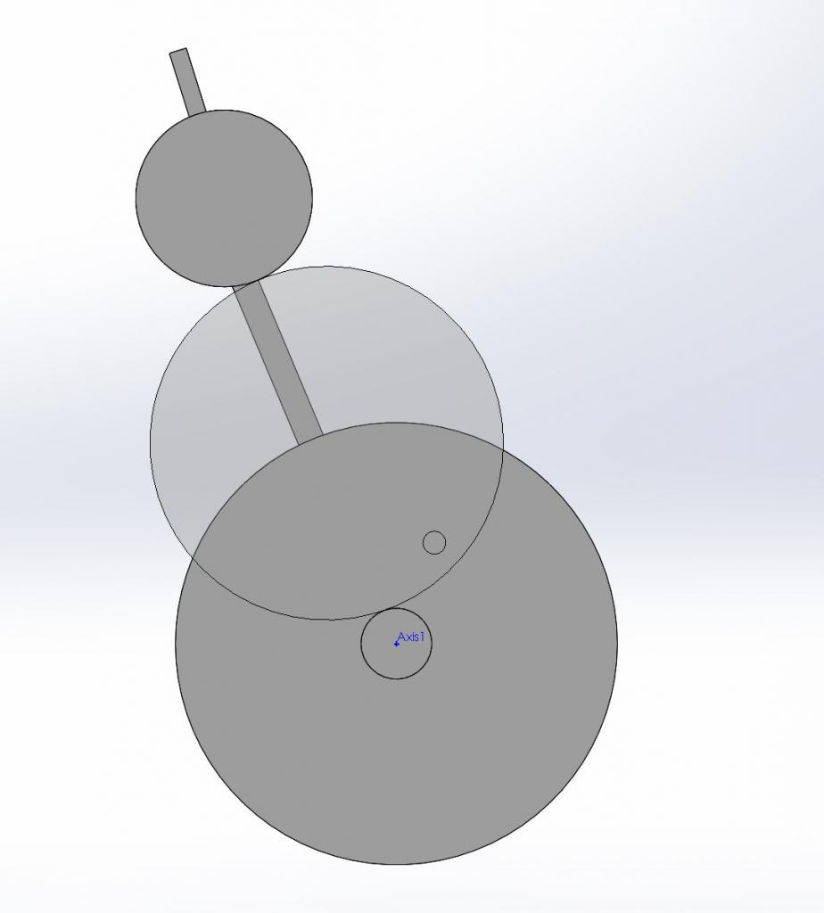

допустим переднее колесо неподвижно, цепь для симуляции заменена боольшой виртуальной шестеренкой, звездочка на каретке и на колесе тоже шестеренки, то приводя в движение верхную шестеренку вся система поворачивается по часовой стрелке не зависимо от места оси шарнира подвески.
(если скачать фотки и пролистовать быстро получится примитивное видео, не хочу грузить ютуб всякой мелочью)

К слову, у них очень высокий пивот, возможно подвеска даже тупо разжимается до максимума при сильном торможении. Для стоячего "мотосамоката" с короткой базой это должно быть довольно важно для предотвращения черезрулек.

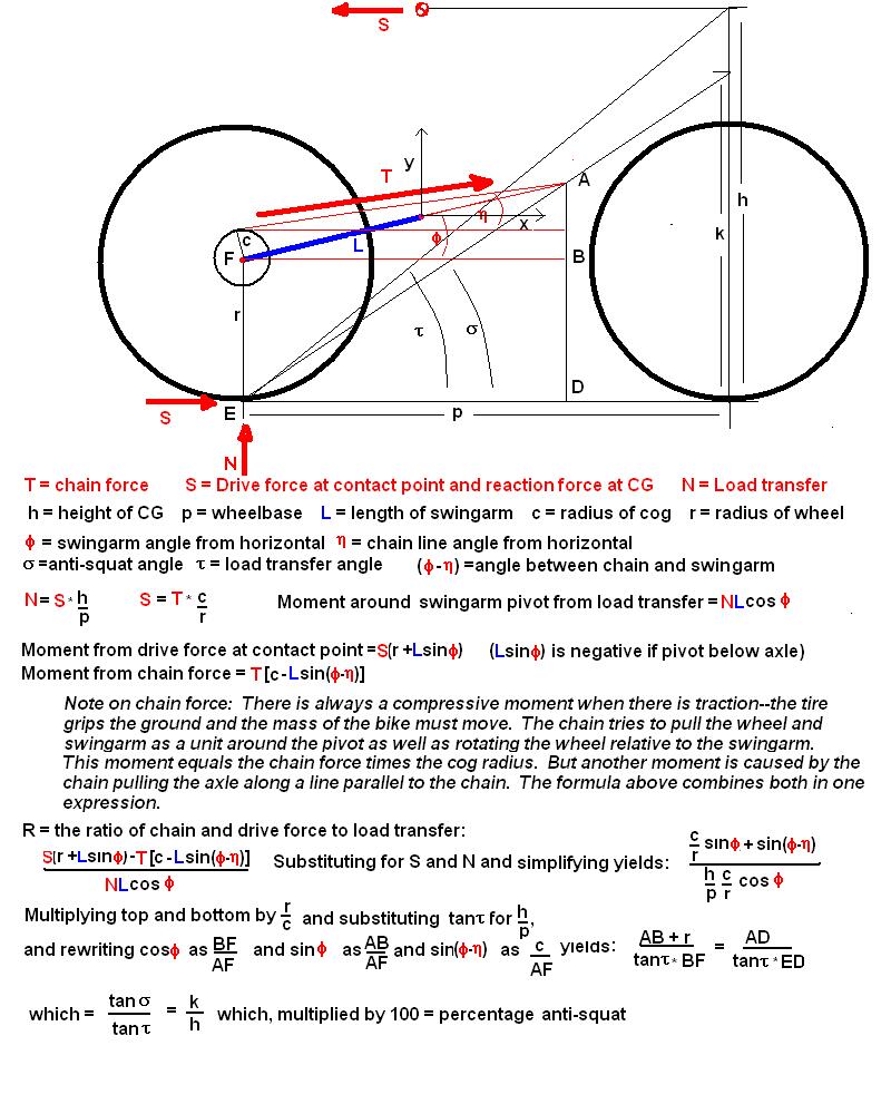

Вообще, если хочешь ультимативный разбор сил на подвеску (тут задняя и во время ускореня, но и спереди смысл такой же, кроме переноса веса есс-но), вот картинка из книжки Коссалтера:
Если честно, там сам до конца всё не понимаю. Надо покурить поподробнее.

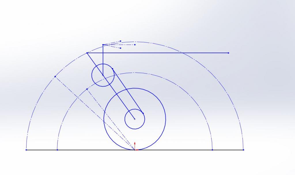

Насчёт же твоих картинок - скорее всего именно про это он и говорит в параграфе "there is always a compressive moment...".

Цепь я не просто так проложил по такой хитрой траектории...педали можно жать хоть со всей дури на любой передаче - ничего не сжимается и не разжимается, цепь на "вершине" ролика как раз проходит через линию оси шарнира подвески:
да, это понятно, про прямую цепь был сарказм
