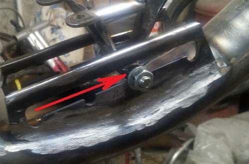

Предложенный мной вариант тоже не требует снятия кресла. Надо просто вынуть ось и вставить её в другое отверстие. По времени работы это больше примерно секунд на пятнадцать-двадцать.
Это очень неудобно. Скорее пользователь просто откажется от регулировок вообще, хотя у Олега довольно удобные и удачные крепежи для спинки на эксцентрике.
Но если она нужна часто, то удобнее поставить вместо обычных гаек что-нибудь быстрозажимное.

Это должен быть весьма странный пользователь. Потому что если подсчитать все действия, необходимые для подъёма/опускания кресла, то разница между обсуждаемыми вариантами будет почти незаметной как по удобству, так и по времени
Это должен быть весьма ловкий пользователь, чтобы разницы не почувствовал...
Переходи от теории к экспериментам. Учти только, что вынимать и переставлять ось по большей части придется неглядя, удерживая лигерад и навесу кресло.
Даже переднее колесо с осью на эксцентрике у меня не всегда удавалось с первого раза на байке поставить на весу, часто это еще и в темноте приходилось делать.
На Ангаре у меня аморт на оси с эксцентриком сидит, тож мало удовольствия было на весу его переставлять на улице во время экспериментов и подборки оптимального положения.
Малейшее несовпадение и все, ось не идет. И тычешь ее по долям мм по всей окружности...
Это не на верстаке ведь пепеставлять ось/болт...

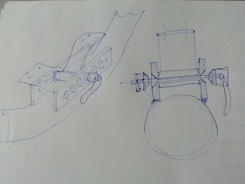

Можно сделать салазки из двух пластин. Насверлить отверстий как на картинке у ДИМ. Края отверстий наружные сделать конусные. Порезать на всю длину щель размером диаметра оси под эксцентрик. Которая проходит через распорную втулку. Имея по краям конусные шайбы.
Желательно, чтобы втулка опиралась сверху на края салазок, тогда может быть и эксцентрика колеса хватит.
Можно. Но все это добавляет вес и сложность изготовления. Или усложняет использование.

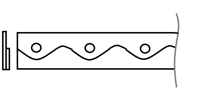

Алекс, ЛАЙК!
Алекс, ЛАЙК!
А вообще, я смотрю, тут у нас технологи от Бога. Ладно Модулятор - он никогда ни в чем не разбирался, кроме паровозов, но Борисыч...alex, как ты себе представляешь конусное отверстие в пластинке 2.5 мм? Какая конусность должна быть, чтобы и облегчить попадание осью а трубку кронштейна кресла, и в тоже время не оставить у отверстия острую кромку, которая через пару поездой или ось перепилит, или отверстие из круглого в эллипсное превратит?
Представим какие нагрузки на эксц. Ось заднего колеса.
Ломается чаще ось, а не болт.
И "салазки" 4 мм вполне подойдут.

Я просто предлагаю конструкцию, чтобы не вытаскивать ось!

И как это тебе поможет выставить трубку кронштейна соосно отверстиям? Чукча не читатель, чукча - писатель?
Добавлено через 2 минуты 58 секунд:
Круто. Т.е. мои салазки, из пластинки 2.5 мм предложили усовершенствовать, чтобы убрать лишний вес - в итоге пришли к пластинкам в 4 мм? Да плюс еще и с конусными отверстиями, которые надо делать или зенкером, или цековкой, и плюс с фрезерованным пазом. Супер...
Идея понравилась. Несколько сыровата. Тонкий эксцентрик, принимающий на себя нагрузку сомнителен. Либо тогда уж ось добавлять, либо опору на ось/эксц вообще убрать.
В идеале бы еще и готовые конусные шайбы использовать, чтоб не точить их и, при необходимости, заменить.

, у Азуба на рейках регулировки кресла - бещо всяких конусов. Банальные велосипедными эксцентриками.
Верхнее крпеление и у Азуби и у Олега - аналогичны и очень удобны. А вот нижнее у Азуба - бестолковое, тупо сэкономили. В итоге быстро не погонишь под человека, и регулировками во всем диапазоне просто не захочешь пользоваться. Вот тут Олег, самодельщик, реально удобнее все сделал, а не по принципу "как можно проще и дешевле"
Или конусные шайбы делать с выступом, входящим в втулку крепления кресла. Ну и с пружинами, как на оси колеса с эксцентриком, чтобы при ослаблении крепления, пружины конусные шайбы выталкивали.
