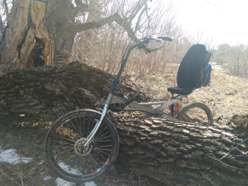

Комментарий к файлу: Диаметр бревна = диаметру колес
Пифагор в фэт-версии (покрышки 4,0") имеет габаритную длину 2130 мм, и учитывая низкое давление в колесах в лифт по высоте в распор влезет. Хотелось бы еще уменьшить длину, точнее рулевую колонку сделать поближе к каретке, чтобы уменьшить тиллер-эффект, и с амовилкой это возможно, поскольку колесо большую часть времени находится гораздо ниже педали в нижней точке. Но вот с короткой жесткой вилкой под жирное колесо начинаются коллизии шатунов и колеса.
Кроме конструктива отрабатываем еще и технологию производства, дабы иметь возможность аутсорсить большую его часть с минимальными инвестициями. Основные детали рамы, получаем вот так:
[youtube]http://www.youtube.com/watch?v=S_Qn8BmnH9g[/youtube]
За это сообщение автора Denis Silantiev поблагодарили: 2 Balor (Вс дек 02 2018 16:32), virage (Вс дек 02 2018 22:33)

Проект продолжается: давно хотел получить некоторые возможности фэтбайка в лигерадном формате, поэтому очередной прототип Пифагора получил возможность вмещать катки от фэтбайка
