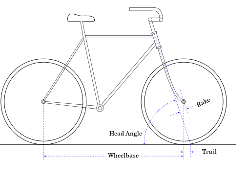

Такие углы по наитию-у чайников. Ещё почти вертикалят у стримлайнеров из-за прокладки вертикальной цепи. См. "Тетиву". А факт-бесовское руление и аварии.
Ну, вот мой с НЕГАТИВНЫМ углом просто замечаетльно рулится, на порядок удобнее зокры. Только удалёнка нужна- а это достаточно трудоёмкая штука.
Если вы считаете ваше мнение более авторитетным чему у Бурроуза - ну, это ваше личное мнение :).

Задавать первым нужно угол рулевой. Наклон рулевой колонки позволит вам скомпоновать посадку удобнее. А трейл потом можно уменьшить, добавляя надставки на дропауты.
Здесь вся соль этой больной темы в том, что большинство самодельщиков не хочет изготавливать вилку с требуемым сдвигом колеса вперёд, для получения требуемого трейла. Абсолютное большинство хочет поставить вилку из магазина и "чтобы поехало". Сдвиг колеса вперёд на заводских вилках задан канонами вертикального велостроения. Так что как ни прискорбно, для вилки из магаза угол рулевой будет оптимальным именно велосипедный.
Ну и простейшие выкладки из тестов разных рулевых:
Завертикаленная рулевая не позволит установить большой трейл, а это приведёт к "тупости" управления. То есть самостабилизация будет слабой и если поехать "без рук", наклон аппарата не вызовет поворота руля в нужную сторону, покуда наклон не достигнет большой величины. Только тогда руль отреагирует. Но это всё для велоразвесовки. Если перед нагрузить - усилия от колеса тоже увеличиваются и эффект "тупости" исчезает. Зато при завертикаленной рулевой требуется меньше сил прилагать к рулю, чтобы повернуть его. Особенно, если перед нагружен больше, чем на классическом велосипеде.
Наклонённая рулевая позволяет задать большой трейл и если его задать слишком большим, да ещё и на нагруженном переде - усилия от переднего колеса на руле становятся весьма ощутимыми, а самостабилизация колеса много чувствительнее. На малых скоростях это приводит к перерегуляции и переднее колесо заваливается набок. На большой скорости самостабилизация переднего колеса становится настолько точной, что не позволяет аппарату сколь-нибудь сильно наклоняться без реакции рулевого механизма. Это приводит к ощущению "идёт как по рельсам", ибо для поворота нужно преодолевать усилия от переднего колеса, а они на большом трейле значительны. Нужно достаточно сильно нажать на ручку руля, чтобы повернуть его.
Трейл на наклонённой рулевой можно уменьшить, выдвинув дальше вперёд переднее колесо и тогда и тогда снизятся усилия на руле и эффект самостабилизации.
Вывод - трейл нужно выбирать, опираясь на вес, приходящийся на переднее колесо.
На самом деле угол рулевой влияет ещё на линейность руления. Вертикальный - более линеен. Чем больше поворачиваешь руль - тем быстрее аппарат забирает в сторону.
Сильно наклонённая рулевая вызывает нелинейность руления. При повороте руля аппарат до поры до времени слабо меняет курс, но по преодолению некоторого угла поворота колеса он достаточно резко сдвигается в сторону и нужно будет обратное действие рулём, чтобы не упасть.
Так "телескоп" это вынос БУМ-а, он-же должен быть регулируемым.
Аааа. Понятно. Просто на мой взгляд 40х40 для бума тонковат и я не признал в нём, собственно, бум.

Всё это верно и досадно. Если и помощь, то сводная таблица параметров хорошего руления. Я своё написал. Кто героем труда захочет быть здесь?

Это как понимать? "Параметры" - вроде понятно. А вот "Хорошее руление" очень уж расплывчатое понятие. Вот на асфальте первый вариант рулевой на Неро был тяжеловат для рук. Угол тогда составлял градусов 55. Трейл был примерно 180мм. Зато на глубоких сыпучих грунтах такой завал и трейл позволяли держать равновесие, пока совсем не остановишься.
Сейчас и наклон колонки и трейл немногим меньше велосипедного. Аппарат стал спокойным и не утомляет в дороге, но по песочку ехать стало непросто. Порой не успеваю повернуть руль на нужный угол и заваливаюсь.

Не совсем так. Если смещение у 20" вилки 45 мм, а практически нужно 40 мм, то при угле рулевой 62*...64*разница не заметна. Руление зависит только от угла, а угол от высоты сидушки, и, возможно, нагрузки (?).
Углы рулевой 45*...55*, есть углы по наитию, и поголовно все на этом купилися. Это дикие завалы на бок и удары по ногам.
Добавлено через 16 минут 46 секунд:
Дайте параметры, раз хотите помочь. Подсказка: ищите горизонт, или доску
под колёса ставьте. На стремянке (столик) выставляете горизонт прицеливанием (на доску). При помощи транспортира, или угольника прицеливаетесь на рулевую.
Если сфотографировать и загрузить это в компьютер, то мерить угол можно по монитору.

у меня нет оснований утверждать наверняка (экспериментов не проводил) но глядя на эту схему напрашивается вывод, что стабилизация рулевой, от массы экипажа (рама, пилот, груз и все проч кроме того что принадлежит вилке) зависит от величины "рейк" (он же оффсет, он же смещение) и чем он больше тем стабильнее. и все варианты с около нулевым этим параметром должны, что то проигрывать в рулежке относительно конструкций как у Шурикена на Карельце. причем проигрывать при малых скоростях, пока стабилизация от движения не велика.

немножко о стабилизации http://www.moto-construction.narod.ru/f-f01.htm
Конечно, "оно поедет", как актракцион. Я не вижу смысла в этой бесплодной полемике, тем более, не в тему.

вот это не понятно Владимир. Автор темы задал вопрос по углу рулевой и трейлу. я полагаю что для "нормальной" рулежки на малых скоростях важен еще и оффсет. что же тут не в тему? и почему это бесплодно?

...зависит от величины "рейк" (он же оффсет, он же смещение) и чем он больше тем стабильнее
Ни "рейк", ни "трейл", ни угол наклона рулевой, на сколько я теперь понимаю (благодаря обсуждению), нельзя рассматривать по отдельности и делать упор, что вот это влияет, а это нет нельзя. Это переменные одного уравнения, решение которого выдаёт результат = +/- управляемость.
(Чуть позже вернусь к обсуждению, я только, что пришёл с работы)
Уравнение конечно намного сложнее (развесовка, тип и параметры руля, база...). Но выше перечисленные: "рейк", "трейл" и угол наклона рулевой взаимосвязаны. Изменение одного из них вызывает изменение других, за исключением угла наклона рулевой.
У меня сейчас лежат две передние вилки (жёсткие), одна "новая" (вчера приварил к ней стоечки под тормоза), вторая "старая" (от неизвестного велосипеда). В первую очередь отличаются "рейком". У "новой" он составляет ~ 55мм, у "старой" 80мм. Смоделировав в проекте обе вилки получи "трейл" (угол рулевой 70*) для "новой" 67мм, для "старой" 44мм. База при этом тоже меняется, хоть и мизерно, на 23мм, но меняется (...а он есть...(суслик)).
полностью согласен, кроме того меняя один из них сразу меняешь другой. на рулежку повлияют еще расположение ЦТ относительно рулевой, развесовка по осям, тип привода(передний/задний), размер колес...
и как это все учесть хоть примерно??? не то что там рассчитать :think: :think: :think:
Угол рулевой (70*) в чём. Результат когда?
Про базу-не критично.
Настаиваю-важен угол рулевой и смещение вилки. Трейл трудно измерять.
По советскому стандарту линия осевой шарнира (для трейла) должна проходить через середину (+-) вертикальной спицы.
