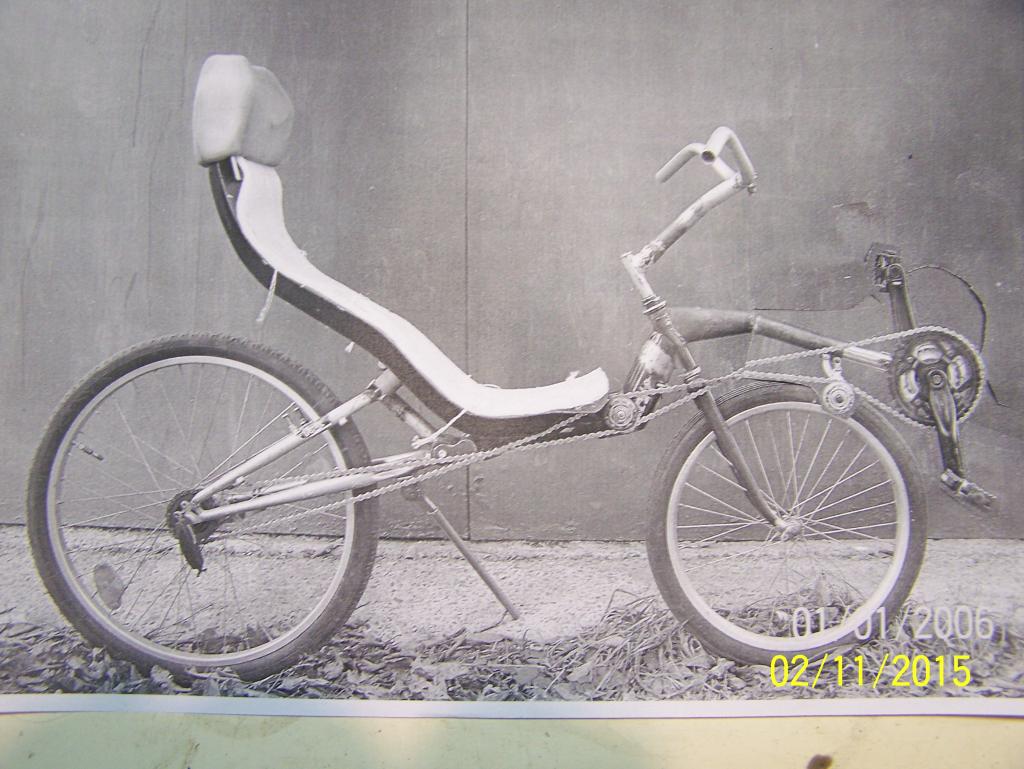

В моём первом лигераде шатуны касались колеса, но руление было (для меня) наказание из-за применения велосипедных параметров на колесо 20" (вылет вилки 45 мм, угол 20...22*)-ехать можно, но недолго.
Комментарий к файлу: Мой первый лигерад, Год на переделке.
В мае 2018 года всё подготовлено к сборке лигерада на изменённой раме. Но...затерялся привод (передняя передача с бумом), как наказание.
Может энергетический посыл от друзей поможет его найти!

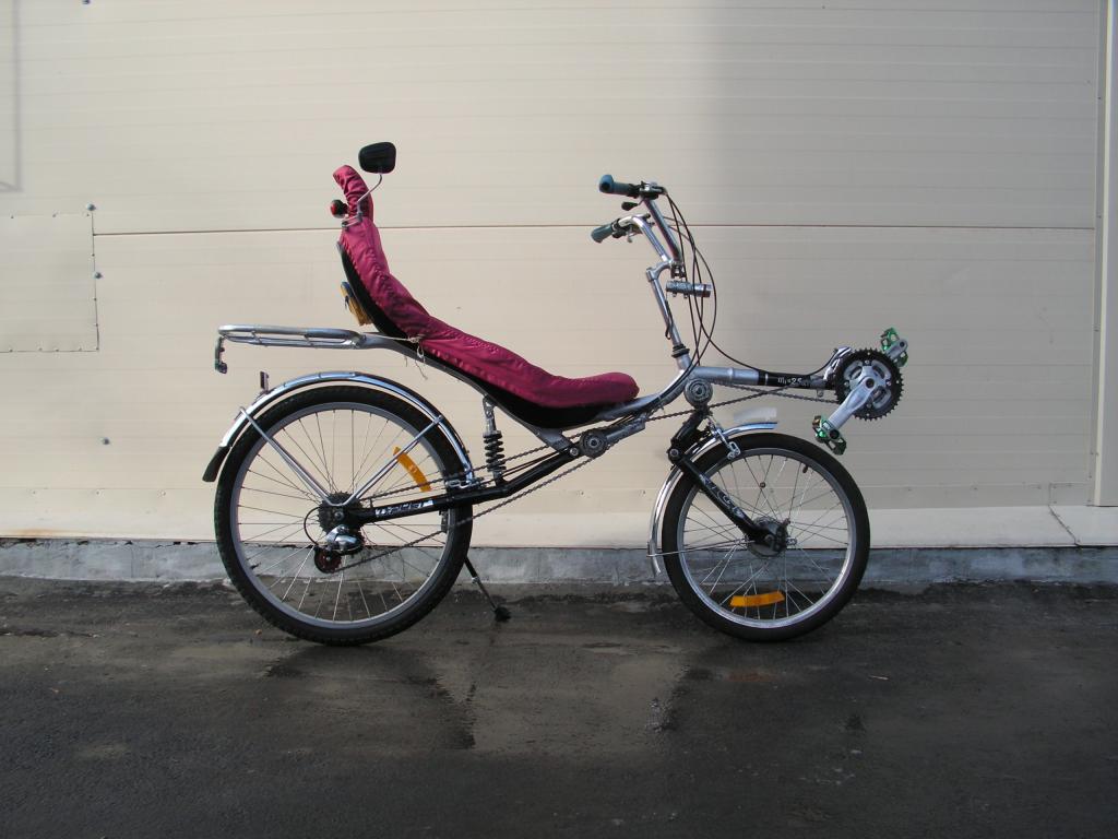

А в посте №64, где лигерад "Символ", он не прошёл тестирования, а на нём сидушка от "Силвер стар", а сидушку ещё нужно наращивать.

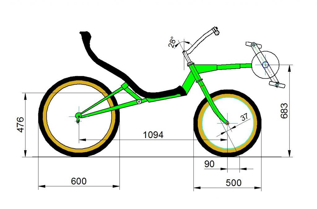

Наконец изделие-долгострой могу назвать лигерадом, да ещё и "Символом", но пока без багажника (0.5 кг), а его вес 16.5 кг. База 1000 мм.
"Оно поехало", но только не я. Не могу задрать так высоко ноги. И хотя всё сделано оптимально, но сидение (Ганшина) не по моей комплекции. Если еду, как на велобеге, то посадка моя завертекалена, а как на лигераде-не получается езда (боюсь упасть).
Обидно, несколько лет занимает место в пустующей спальне этот лигерад.
Есть проблемы, без них никак.
Добавлено через 12 минут 46 секунд:

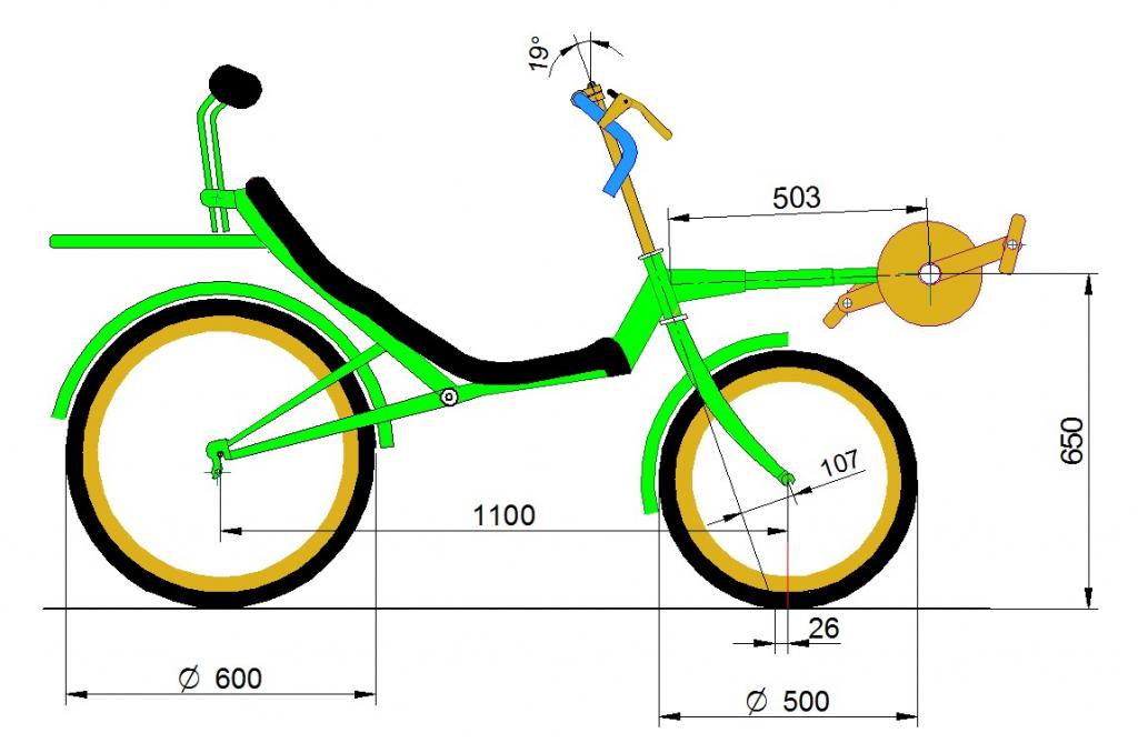

Помощь посильная от Руноката. Правда, компьютерная графика от него. Но оба мы в серьёзных годах, не легко, но результат есть. И я напрягся максимально. Приходится продолжать и самому проверять наработку своей графикой.
Добавлено через 5 минут 44 секунды:
Компьютерная графика от Руноката:
Добавлено через 7 минут 5 секунд:
Имя Руноката-Вячеслав. В переписке буду обращаться к нему, как к Вячеславу.
Просмотры 32855.
Добавлено через 2 часа 52 минуты 47 секунд:
Номер сообщения:#64
Эти файлы обработаны на компьютере Вячеславом. Просил дорисовать щитки и задний бум для багажника. Жду в ЛС, а бум опустить (каретку) до 650 мм.

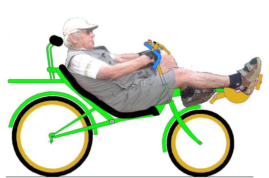

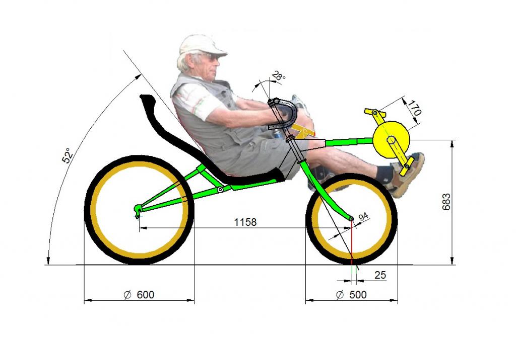

Вячеслав писал:-дорисовал. Как он меня подвинул вперёд, наверное посадил на гуса ка. Но поза взята из лигерада "Эпоха". А я уже давно практикую завертикаленную позу. И только на днях понял, что могу обойтись без подшейника, а значить применить сиденье Ганшина, которое для меня короткое (женское).
Добавлено через 20 минут 58 секунд:
Из ЛС:
Добавлено через 12 минут 12 секунд:
Из загрузок (?):
Добавлено через 6 минут 55 секунд:

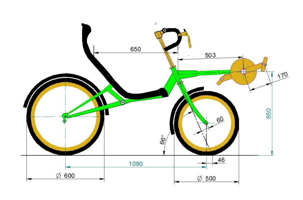

Решился я на сегодняшний день через неудачную полиграфию сделать коррекцию и показать здесь наши совместные усилия:
Добавлено через 2 часа 49 минут 48 секунд:
Вячеславу Петровичу-если не будет проблемно:
-сиденье поставьте моё, согнув его по нижней части и без подшейника,
-рулевой угол 66*, оффсет 60 мм,
-руль Булгорн, вынос зарубежный, дюймовый (стальной и доделанный вручную).
Добавлено через 1 час 20 минут 53 секунды:
Моя проба на Paint^

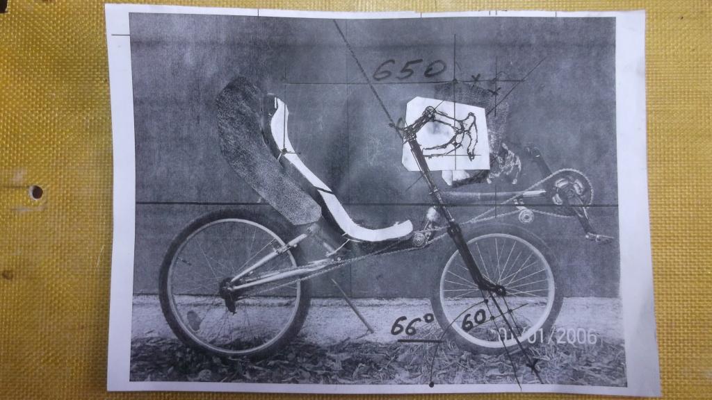

Вячеслав Петрович, уже что то родное, но:
-сократите низ сидушки, как на силуэте,
-меня переместите вперёд и вверх (до педалей),
-может и руль переместить и вилку изменить (если не согну её то доварю перья).

Дима. О чём может писать в данном случае чертёжный прибор? О том, что при масштабировании рисунка нужно иметь хотя бы один точно измеренный размер? Это и так ясно. Я как-то с благим намерением влез в Шурикеновскую тему и вышло по пословице.

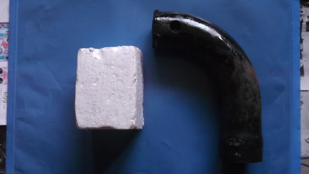

Попался мне патрубок (от выхлопной трубы) (?) и я решил его отжечь (старое покрытие, ржавчина). Он шёл на закругление зоны багажника.
Когда снял с огня, то коснулся пенопласта. Пенопласт расплавился и окрасил патрубок в чёрный цвет.
Думаю, такая временная технология окраски может пригодится, когда очень нужно, например, окрасить болты-гайки.
 Заголовок сообщения: Re: От велобега- до лигерада
Номер сообщения:#73  Непрочитанное сообщениеДобавлено: Пн мар 01 2021 21:22
Сообщения: 14154
это не окраска, а покрытие колким трудноудалимым покрытием. Временно - из баллончика, а ещё более правильно было не обжигать ничего, тем более, что этот кусок идёт на колхозный багажник. Остатки старого заводского покрытия всяко защитят металл лучше оплавившегося пенопласта. Да и баллончика тоже.
Номер сообщения:#74  Непрочитанное сообщениеДобавлено: Вт мар 02 2021 16:40
Балончики проходили. "Колхозный" вариант уже от тебя. А если не погода, не выйти, а мне балончики не по карману, а ещё не здоровится, что тогда.
Зная твою вредность, я не хотел отвечать. Но окончу так:-не хочешь- не бери. А я попробую кинуть детали в расплав. Знаю, что только для мелкоты. Это просто.
Добавлено через 7 минут 49 секунд:
Всякая эмаль у меня водится и лаки тоже. Но с пенопласта делают лаки тоже умельцы.
Только ты не удел. Можно не отвечать. Все равно без результата.
Номер сообщения:#75  Непрочитанное сообщениеДобавлено: Ср мар 03 2021 16:14
Допустим нас не волнуют защитные свойства такого покрытия(хотя это главное) и допустим нам не важно, что после нагревания прочность болтов-гаек сильно ухудшится. Как вы себе представляете процесс окраски? Обмазать пенопластом горячий болт - это не просто, он ведь довольно быстро остывает. Так что одна часть болта будет черной, а другая - покроется прозрачной пленкой расплавленного полистирола. А во что превратится резьба после этого? Её придётся заново плашкой проходить, чтобы болт сохранил свою функциональность. Короче, совет не самый удачный.
Ну тогда конечно надо превратить свой дом в газовую камеру и надышаться ароматами горелого полистирола. Тогда все вышеперечисленные проблемы сразу станут несущественными. :)
Номер сообщения:#76  Непрочитанное сообщениеДобавлено: Ср мар 03 2021 20:31
уточни после нагревания до каких температур? а то у нас на немецком экструдере полистирол греется до 210 градусов, а болты (от 5 до 32) стоят и стоят. что-то я стал переживать за их свойства. че они стоят то по 3-5-10-35 лет? вдруг чего опасное будет...
именно - временная. полистирол хрупкий и не пластичный материал с плохой адгезией к металлам - тонкий слой откалывается очень легко.
то, что деталь окрасилась черным - это по простому говоря - тонкий слой полистирола сгорел, поэтому он стал еще хрупче.
полипропилен будет лучше держаться - он намного более липкий и гораздо пластичнее полистирола.
извините, я 7 лет уже с ними вожусь.

Номер сообщения:#77  Непрочитанное сообщениеДобавлено: Ср мар 03 2021 20:51
До температур, при которых полистирол превращается в черное "защитное" покрытие. Я полагаю, не менее 300 должно быть, если сразу с огня, это между низким и средним отпуском.
Ваши болты наверняка рассчитаны на ту температуру, при которой работают. Может они даже из жаростойкой стали сделаны. А тут предлагается любые болты в огонь совать.
Это при нагреве до почернения, на болтах и гайках? Ну-ну.
Номер сообщения:#78  Непрочитанное сообщениеДобавлено: Ср мар 03 2021 21:01
Я полагаю
а я знаю. 200 и длительная выдержка на воздухе, либо тонкий слой и быстрый нагрев (собственно, что дедушка и делал).
на выдувных станках температура 180, а на них точно стоят обычные болты из магазина метизов.
до 200. он пожелтеет и покоричневеет, чтобы стать черным нужно примерно 400.

Спасибо, оказалось, что я поспешил. В расплав кинуть деталь, не будет чернения. Мелку токарку (сталь) я покрываю чёрным маркером, провода-любым цветом.
