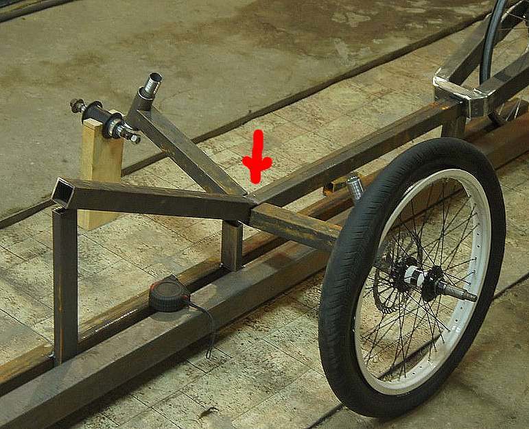

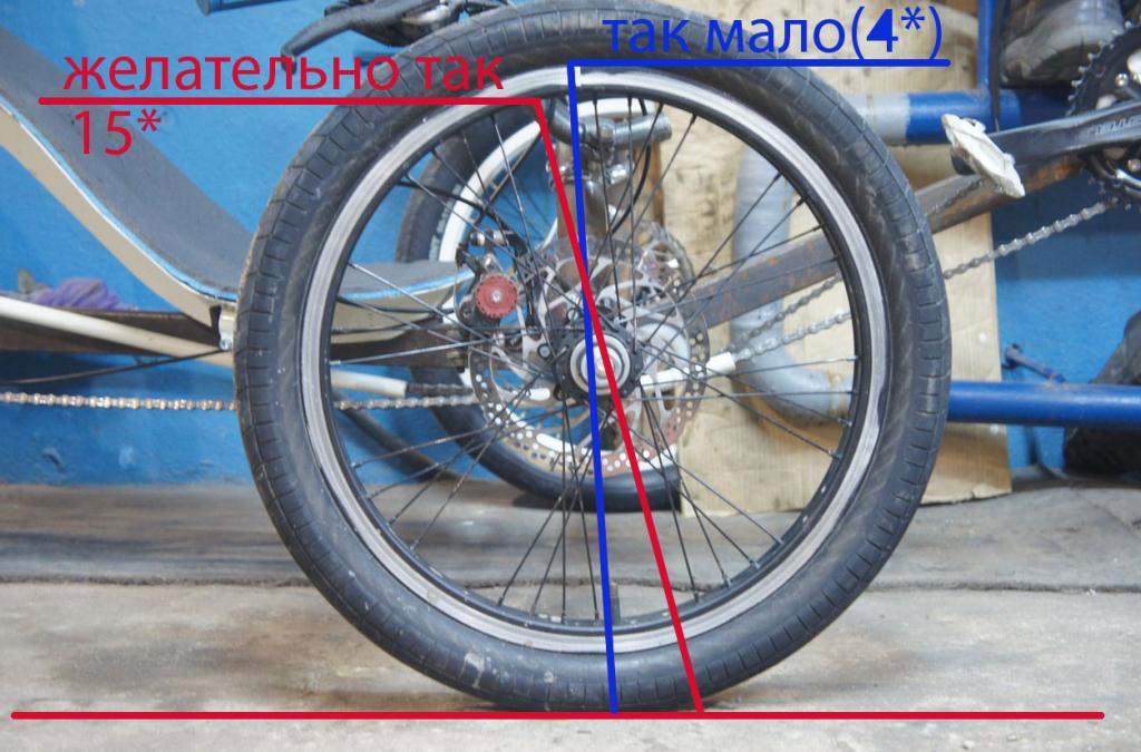

кресло интересное, а вот с наклоном рулевой не то. как мне кажется.
 Заголовок сообщения: Re: 3е создание, ТРАЙК
Номер сообщения:#65  Непрочитанное сообщениеДобавлено: Чт янв 14 2016 19:10
Да, вот здесь надо было "углы" выставлять. Попереченку выворачивать...

кресло вполне нормальной формы. При том что у меня есть возможность вырезать лазером, это вполне нормальная форма.
а по поводу угла. Да, думаю стоит попробовать увеличить его. Как вариант повернуть всю поперечную балку.
Возможно в ближайшее время попробую это сделать.

Почитав теорию нашел возможную причину проблемы увода в сторону. А именно:
"При неравенстве углов продольного наклона оси поворота левого и правого колес автомобиль будет тянуть в сторону колеса с меньшим углом продольного наклона оси."
