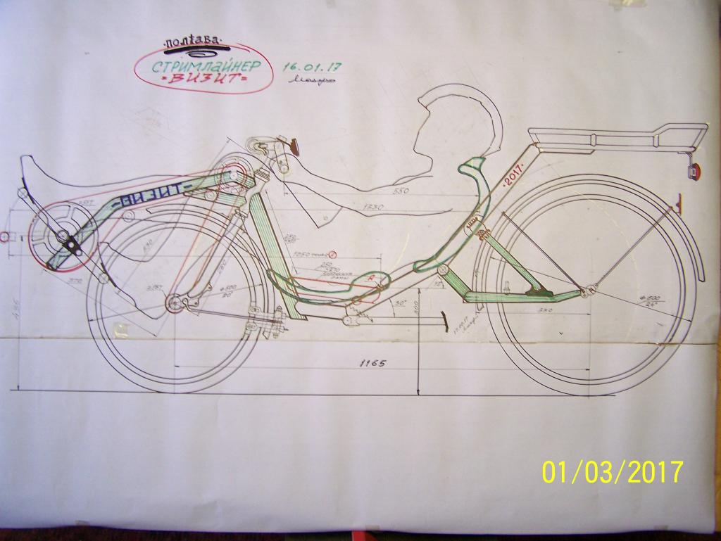

Как обещал, загружаю графику-первую свою серъёзною проработку-шасси стримлайнера для рекордов на длинные дистанции и для тренировок потенциальных гонщиков:
Добавлено через 33 минуты:
Прнивод:
1. Ведущая звезда впереди колеса, 51зуб Ф=210 мм.
2. Промежкточное звено-блок звёздочек 13,15,17,19,21.
3. Втулка колеса, планетарка НЕКСУС на 3 передачи.
4. 2 цепи.
5. Тормоза-ободные, крабы на переднем колесе (сдвоенные) внизу шитка, задний тормоз-стояночный, но может активироваться в зависимости от дорожных условий.
6. Сиденье из двух алюм. частей, выколоченных под рельеф тела ездока.
7. Имеется задняя подвеска на резиновых буферочках из вакуумной резины и дополн. эластичными пружинами (для объязательного комфорта).
Начато изготовление. Основная труба Ф32х1-ибыльцев кровати. Прорабатываются переклюки переднего привода. Ваши рекомендации приму мне будут полезны.
Скепсису здесь нет места.
Комментарий к файлу: Шасси стримлайнера, колёса 20"и 24".
При всем уважении - "для рекордов" эта конструкция уже не тянет - для самостроя, как для начала, вполне - но никак не для рекордов. Для рекордов нужен карбон, на крайний случай - титан, более лежачее положение пилота, ниже руль, обтекатели...
Каретка на таком буме будет гулять из стороны в сторону при педалировании, нужны еще подкосы к дропам, тормоза при экстренном торможении завернет наверх, такая тонкая перемычка и крыло долго не протянут!
Крабы менее надежны, чем ви-брейков, и уж совсем не надежны в сравнении с дисковыми - зачем опять проектировать с упором на них? По задней подвеске - там вполне хватит места под нормальный воздушный амортизатор - если шарнир вынести чуть вперед - увеличится ход и комфортность.
При всём уважении к Вам и к Вашей "Ангаре", эта конструкция тянет на "заоблачную" новизну. Если Вы не гонщик, то зачем городить огород, не зная что это. Не спешите, присмотритесь.
Дайте заключение- поедет это шасси быстрее "Ангары". или нет. И ещё, нравиться Вам это шасси, или нет. Прошу без ревностей. И имейте ввиду, что скажет по этому шасси конструктор "Титевы".
Остальное Ваше принимается, потому, что шасси поедет с любыми тормозами, амортами, углами и бумами!

Ангара даже и в самых смелых фантазиях никогда на представлялась гоночным лигерадом - Вы сейчас ее здесь зачем вспомнили? Разговор идет про ваше шасси - и не стоит уводить дискуссию в сторону.
Вовсе не обязательно уронить кирпич на голову, чтобы понять, как это больно. Шасси стримлайнеров проектируют вовсе не гонщики - просто грамотные инженеры, хорошо знающие сопромат и материаловедение - а гонщики потом пытаются выжать из конструкции все возможное.
Ревность, видимо, вам покоя не дает, если тут же Ангару вспомнили... Я же просто смотрю на чертеж и описание читаю.
Это значит: "Допустимы любые критические отзывы, при условии, что они будут восторженными и хвалебными".
Лично я из нового увидел только фантастически непрочное крепление тормозов, а также абсолютно новые багажник и подножку. То есть вообще-то они не новые, но на стримлайнерах вроде раньше не устанавливались. Так что новизна имеется.

Расчёт скорости при 60 об/мин:
1. Ведущая звезда 51, ведомая на блоке 13, передаточное=3.9;
2. Блок звёздочек 21, планетарка 18 (прямая передача), передаточное=1.16;
3. Перемножаем 3.9х1.16=4.5;
Моя красная формула: скорость=11.3 х 0.5 х 4.5=25.4 км/час;
Повышающая передача в планетарке 47:17=2.76;
4. Новое передаточное число 4.5 х 2.76=12.4;
5. Максимальная скорость 11.3 х 0.5 х 12.4=70 км/час (при 60 об/мин), и т.д.
Это первая новизна-угол поворота колеса увеличен до касания шатунов (в виртуальном зазоре 150 мм).
А вот этот лигер поедет быстрее? Индикатор Жени Нестюрина. Давний-давний...
http://velomobile.org/forum/viewtopic.php?p=4708670#p4708670
Как по мне, так он больше тянет на гоночный для рекордов.
И, Владимир Аксентьевич, ну отвыкайте Вы уже от стародавних велозапчастей - дисковые гидравлические тормоза намного эффективнее, если поставить систему на 60-65 зубов - можно обойтись без промвала, только роликами... Сиденье стеклопластиковое можно поставить...

А разве у других стримлайнеров ведущая звезда позади колеса?
Я написал звезда, а не каретка звезды. Поясните, почему так.

Флюр, та подпорка идет от рулевой колонки. Сколько еще бум вниз висит? Причем не прямой, изогнутый. Это еще снижает жесткость.
А можно как-то ведущую звезду отделить от каретки?
А куда мне их девать? Это раз. Выше писал, ставьте, меняйте что хотите. Я знаю про современные комплектующие, а так же и их цену.
Обратите внимание на дропауты передней вилки, это то, о чём пишите, но не заметили.Это два.

Флюр, ну ты то в маразм не скатывается... Даже по твоему сравнению, посмотри на диаметр труб там и там. Ну и ровный бум работает на изгиб, а гнутый - на кручение, совсем другие нагрузки.
Есть у меня такая звезда, для неё потребуется нестюринская компоновка.
Я мог нарисовать любые трубы, ведь это не принципиально.

На пост №82. Есть "Нестюрин" в моём компютере. Взял только положение звезды впереди колеса, а остальное не приемлемо, за исключением сиденья. Но оно должно крепиться наклонно.
К стати, лигерад этот продаётся, его легко доделать. Флюр, купи, поработаем вместе.

На пост №85. Обратите внимание на посадку пилота. Она не в ложементе горизонтального сиденья (?),(-).
Добавлено через 5 минут 5 секунд:
В эту субботу, на авторынке, буду искать трубу Ф38 мм, а это Ф автом. насоса. Я уже использовал такой вариант.

Пока без бума, завтра доделаю, труба 38мм
Флюр, спасибо! Если замечания от тебя?
Уточнение от меня:
1. Главную проекцию (вид сбоку) расположить первой, без спойлера и с трансфокацией на весь рабочий стол в масштабе 1:5 (для дополнительной конструкторской проработки, и наглядности).
2. Маятник опирается на два резиновых буферочка (в чёрном цвете), расположенных по бокам, и опирающихся на П-образные опоры (снизу и сверху).
3. Руль, как ХВЗ, но прокрученный на себя.
4. Для заполнения рамы, нарисуй полусиденья: низ- ложкообразные (под ягодицы+полуподкова, невысокий задний упор), дырчатые прогибы-альмин; верх-радиусное закругление на плечи и под шею ( тоже самое).

5. Трубу от шарнира маятники и до багажника заменить на Ф 32 мм.

Руль сделал обычный типа дорожного, не 'баран'.
Трубу поправил.
Сразу скажу что чертил по картинке, замерял только базу и диаметр колёс
ширина руля 50, ширина сидения 30.

Второй файл:-нарисуй верхнюю сидушку (на трубу рамы). Я скорректирую величину базы.
Остальные файлы:-скруглить углы сидушек. Подшейник похож на козырёк бейсболки.

П- образная опора, что к верхней сидушке, плоскостью обращена к сидушке, а к зеву примыкают буферочкм (по сторонам), а опора на вилку-подкоса, приварена зевом к ней. Система стянута двумя болтами М6 (длинными).
Вилку-опору удлинить (под щиток).

ВНИМАНИЕ:-проблема с верхней сидушкой.
Флюр, проработай сам на отдельном файле:
1. Перемести наклонную трубу паральлельно вправо вместе с задней подвеской на величину толщ. трубы.
2. Отогни трубу, что идёт от подножки, вправо. Состыкуй их.
3. В итоге:-спинка будет на трубе,а также перемести (на трубу) буферочки.

Поправ графику вилки:-она импортная,диаметр трубы =28.5 мм везде, без коронки (скругление), тогда разместятся и опорные подшипники.
Маятник-тоже импорт, но коническая, от Ф=28.5 мм.
Добавлено через 8 минут 44 секунды:
Вилку подобрал позже проекта, и естественно, хочу совпадения.
