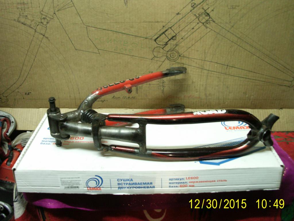

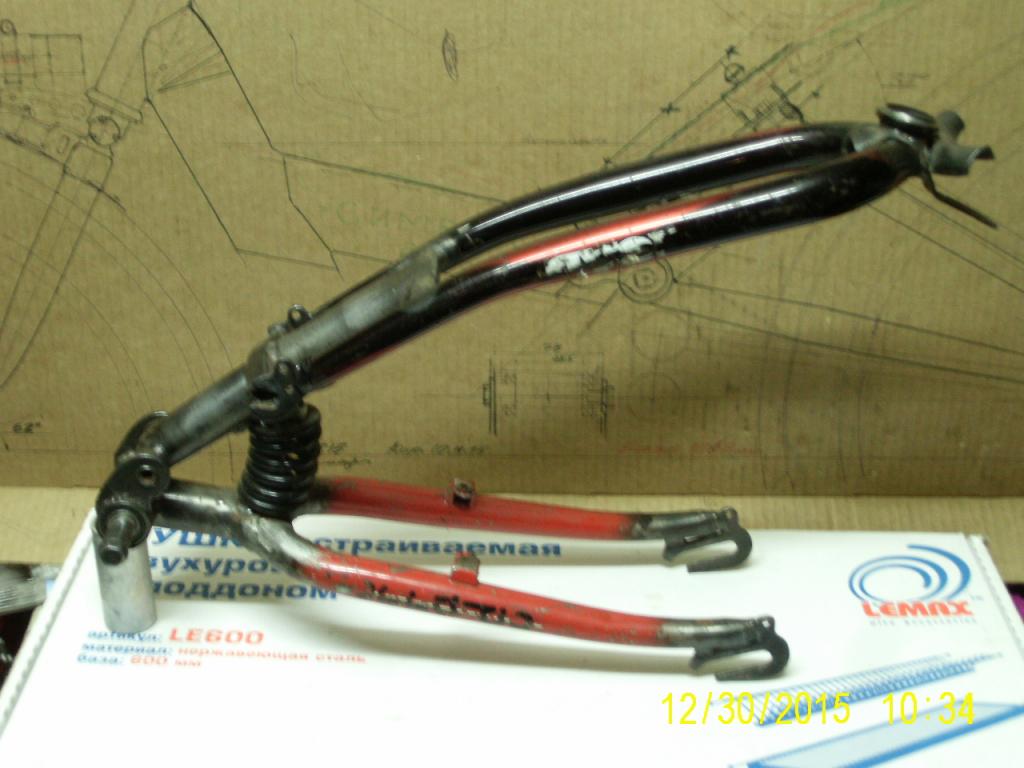

Я не против. Тенденция в мире- двухточковое крепление. Меня тоже долго в этом убеждали. Если передний привод с шарнирным подвесом, то я ввожу двухточковое крепление.
Добавлено через 17 минут 43 секунды:
Вид на раму сверху.
Комментарий к файлу: Передняя рама с шарнирным подвесом.

Тенденция в мире
Раз уж пошла такая пьянка, то В МИРЕ отходят от использования пружин системы "батут" (т. е. без амортизатора с регулировкой отбоя) и с огромной рычажностью.

Ну, Александр, зарабатываешь очки, летаешь в небесах, от опянения ослеп.
Я тебе толдычу про шарнирный подвес, при том, без аморта, даю фото, не оформив заявку приороитета, бери, делай, повторяй, с пользой для сайта, развивай идею. А ты в своём амплуа.
Эта подвеска настолько эластична, что тебе и не снилось. Да, рычажность мала, верхняя часть шарнира должна быть равна нижней. Сварка аргонная и дорогая. Дорабатываю с наименьшими затратами.
У кого другое мнение. Мне это важно.
Гаситель колебаний можно запихнуть в пружину.
Шуриикену: как устроен шарнир, как закреплён пружинный блок?
Жду ответа на эти 2 вопроса. Наливка мне не нужна.

Номер сообщения:#68  Непрочитанное сообщениеДобавлено: Ср дек 30 2015 16:08
Подвеска передняя это очень интересно. Изучаю опыт "Андроида". Сложновато. Прорисовываю другие варианты. Проблемы= 1. Реактивное влияние цепи. 2. Клевки носом при торможение. В общем РАСКАЧКА. Практики нет. Мозги кипят от вопросов. :doh:

Номер сообщения:#69  Непрочитанное сообщениеДобавлено: Ср дек 30 2015 16:35
Нужно читать: Да, рычажность велика.
