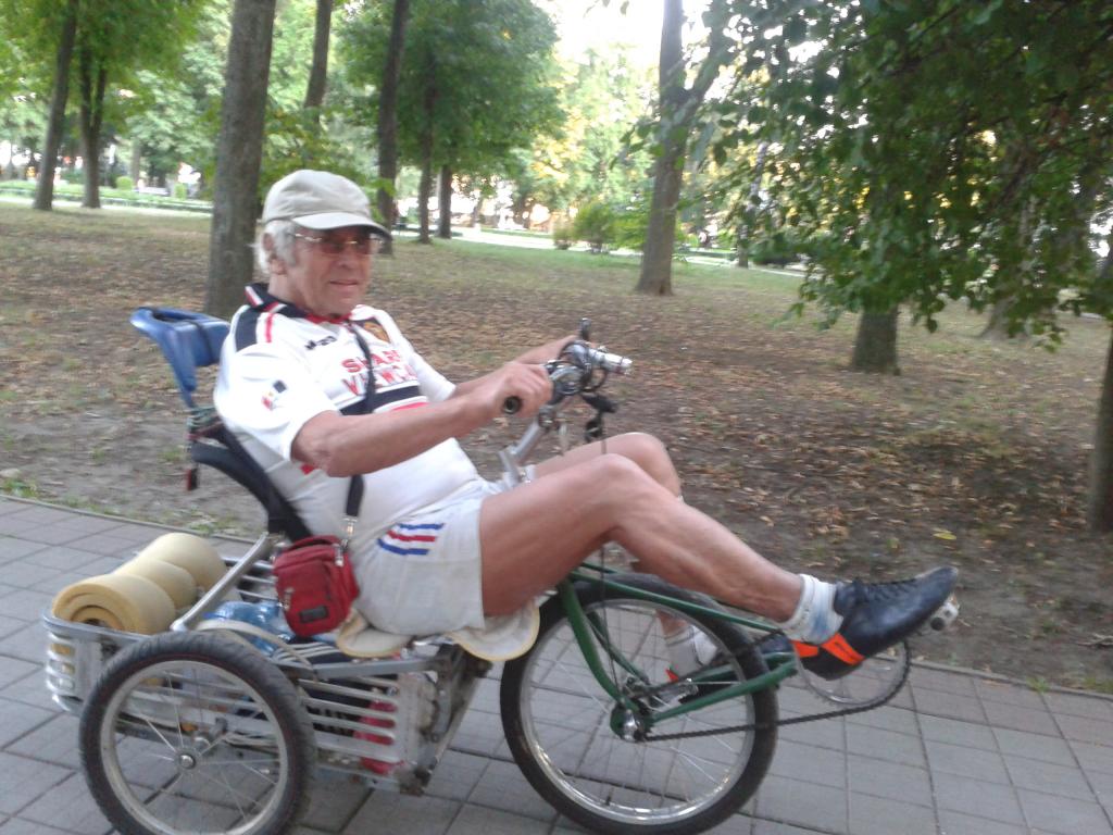

Гружённый картошкой, 20 кг. Грузил ещё луком- до 40 кг+80 кг моих. Возил суммарно не далеко, 2 км.
А это гружённый мною (75...80 кг, как когда) летом 2017 года, до второй модернизации.
Всё обкатано, все размеры оптимизированы. На платформу можно использовать профиль 15Х15 мм со стойками: по две по бокам и одну спереди.
Комментарий к файлу: В корпусном парке

Проект подвески сиденья с использованием платформы, как маятника.
Это пост №61. А вот модернизированная "Велотачка" (без подвески) вышла в первый рейс с её автором за покупками на базар: колбаса "Краковская" 83...85 грн, подсолнечное 1л 26грн, подарок от веломагазина "ВЕЛО СТАРТ" 1л вина с хоз.запасов.
Добавлено через 8 минут 51 секунду:
Без подвески
Комментарий к файлу: Подвеска есть в реале, но с разрезом силовой банки. Надежда только на проект.

А зачем 16" колёса, почему не 20?
 Заголовок сообщения: Re: Трёхколесный грузовичок из коляски В. Мазурчака
Номер сообщения:#65  Непрочитанное сообщениеДобавлено: Вс дек 31 2017 21:27
Похоже, это связано с небольшой колеей задних колес.
По моему личному опыту, высота сиденья 50 см дает нормальную устойчивость при колее свыше 68 см. А еще лучше 80-90 см. Иначе приходится откренивать на поворотах. Это для случая небольшой, прогулочно-эксплуатационной скорости.
Конечно, если делать дельта-трайк, как недавно представили тамбовцы (дельта с задним приводом, сиденье прямо на задней оси), то хорошая устойчивость будет и при малой колее.
А так, у Аксентьевича вполне ликвидная конструкция. Гораздо презентабельней предыдущей, разноколесочной. Да и подвеска на таких скоростях??? Может, достаточно широких камер? Сомневаюсь, чтобы автор скакал по бордюрам.
Выбор покрышек для 16" сейчас не хуже, чем для 20" - можно вполне разгуляться.
Добавлено через 2 минуты 58 секунд:
Надесь, уже хорошо известный Utah Trikes Quad сделан на 16" колесах. При 80 см колее.
За это сообщение автора Евгений поблагодарил: Mazur4ak (Пн янв 01 2018 11:50)
Номер сообщения:#66  Непрочитанное сообщениеДобавлено: Пн янв 01 2018 01:23
Сообщения: 14154
Из-за короткой базы веломобиль будет козлить, он будет нестабилен на прямой. У него как у автобуса - сумма свесов больше колёсной базы! И ради чего это?
Номер сообщения:#67  Непрочитанное сообщениеДобавлено: Пн янв 01 2018 12:07
Из-за короткой базы веломобиль ... будет нестабилен на прямой.
Была "кувыркашка", а потраченные почти 3 года дали "золотую середину"+ проект задней подвески. Переднюю часть (привод) можно присоединить к любой платформе, например, к быльцам кровати, и даже 2 привода.
В этом фишка.

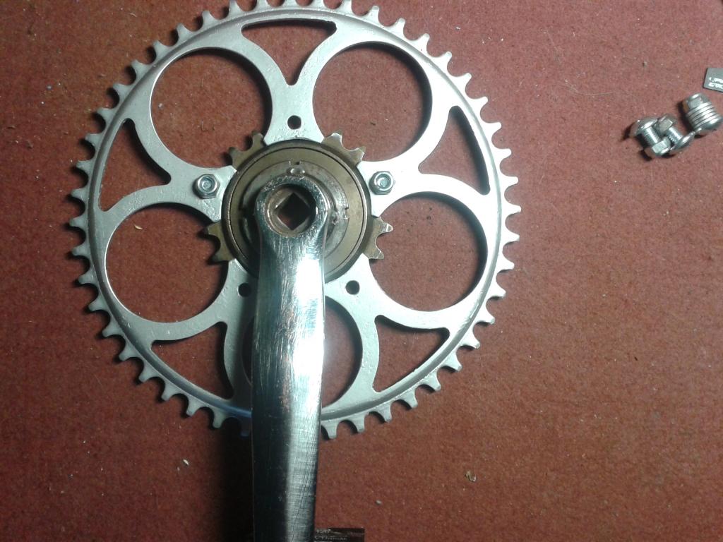

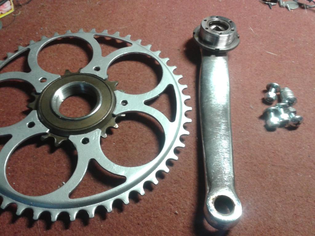

Номер сообщения:#68  Непрочитанное сообщениеДобавлено: Чт апр 19 2018 16:31
Так как предусмотрен подвесной электро привод на переднее колесо через общую цепь, то прилагаю к рассмотрению мой вариант главной передачи со свободным ходом.
Добавлено через 23 минуты 36 секунд:
Чашка каретки точно подошла на цилиндрическую часть стального шатуна(+) контргайка в качестве упорного фланца. Приварена чашка в 3-х местах и на ней приварен упорный фланец.
Добавлено через 5 минут 59 секунд:
Вопрос, как заставить тормозить 3-х скоростную планетарку со встроенным тормозом типа TORPEDO?
Комментарий к файлу: Подсборка системы со свободным ходом.
